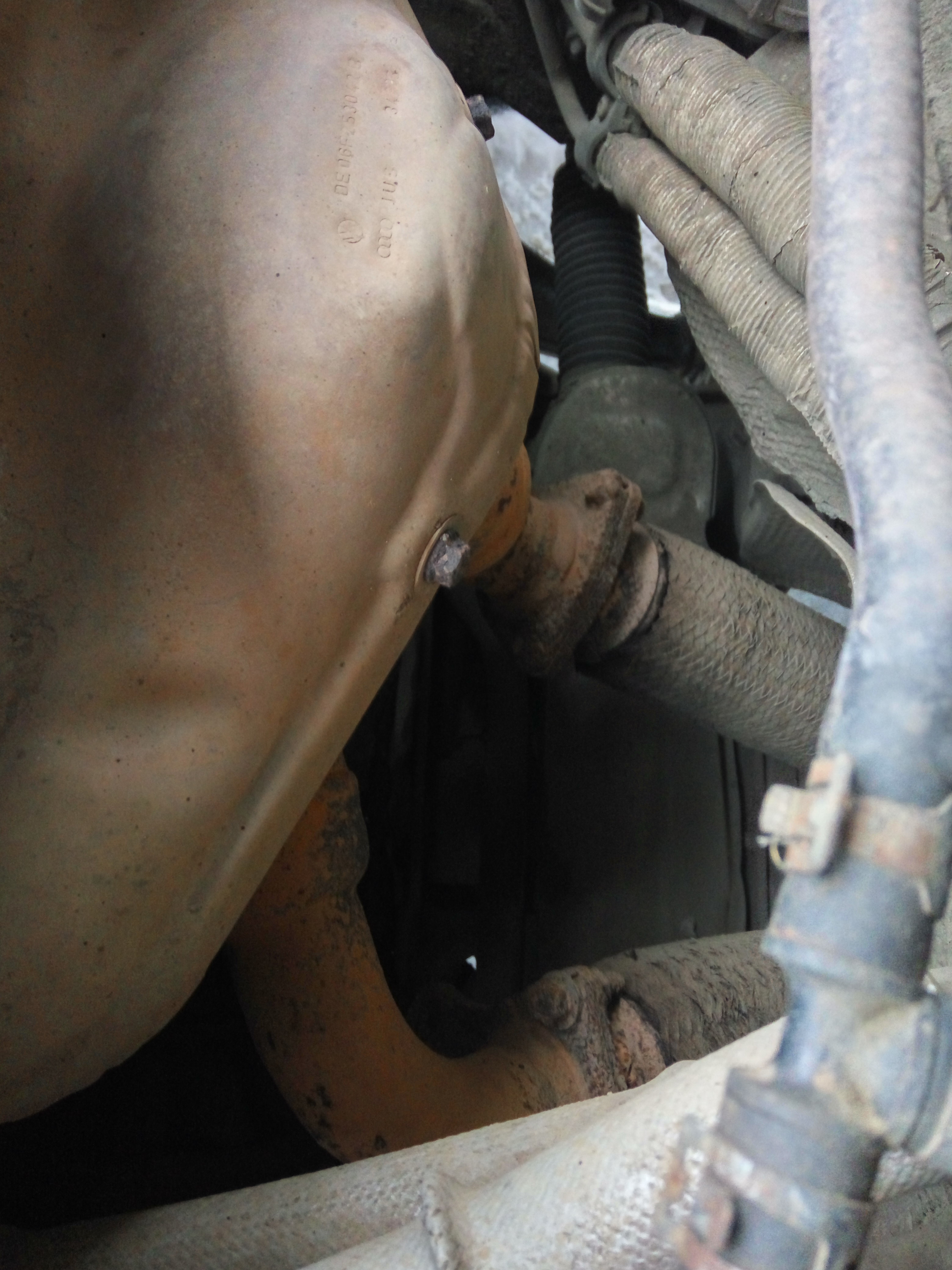

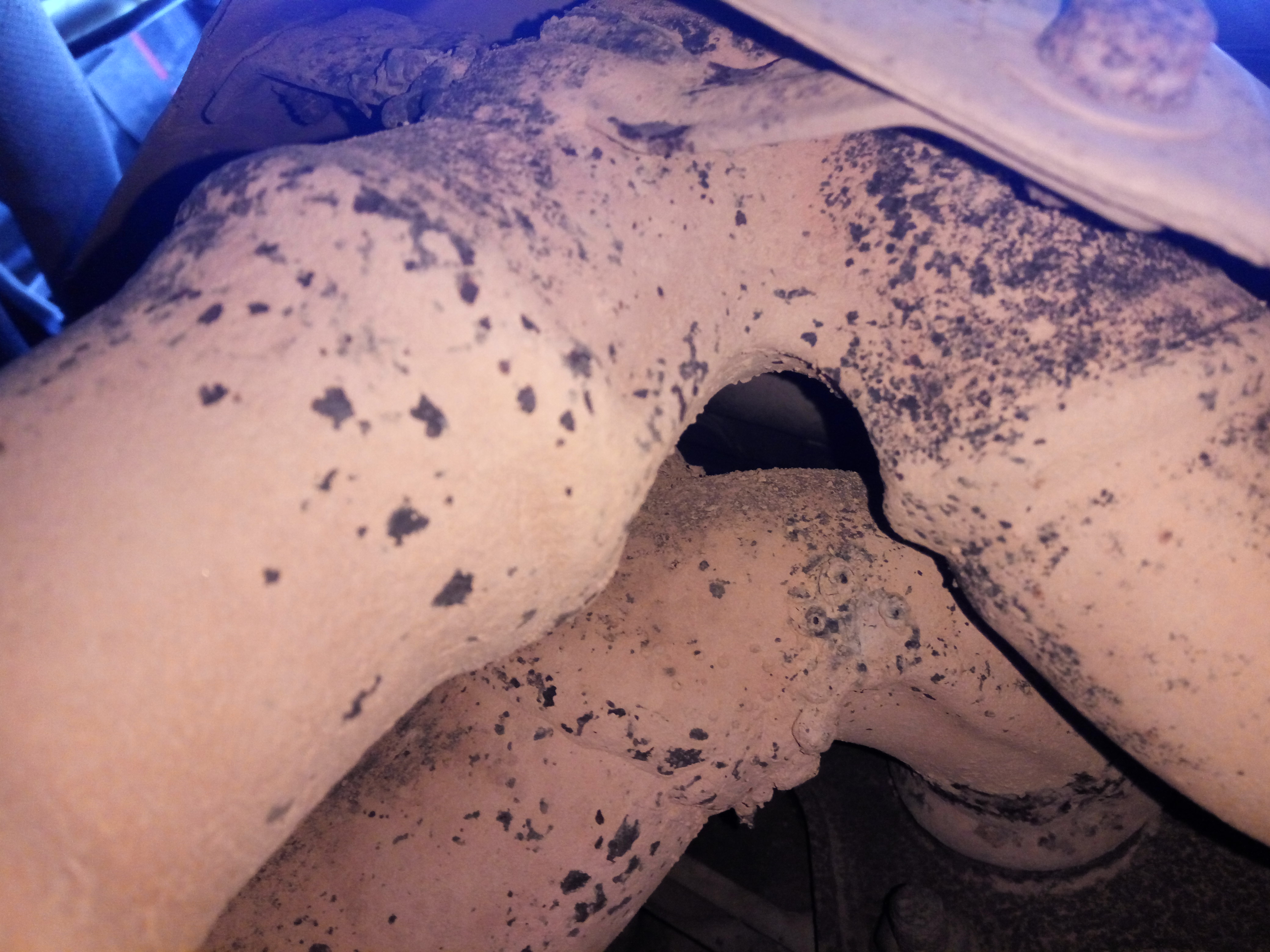

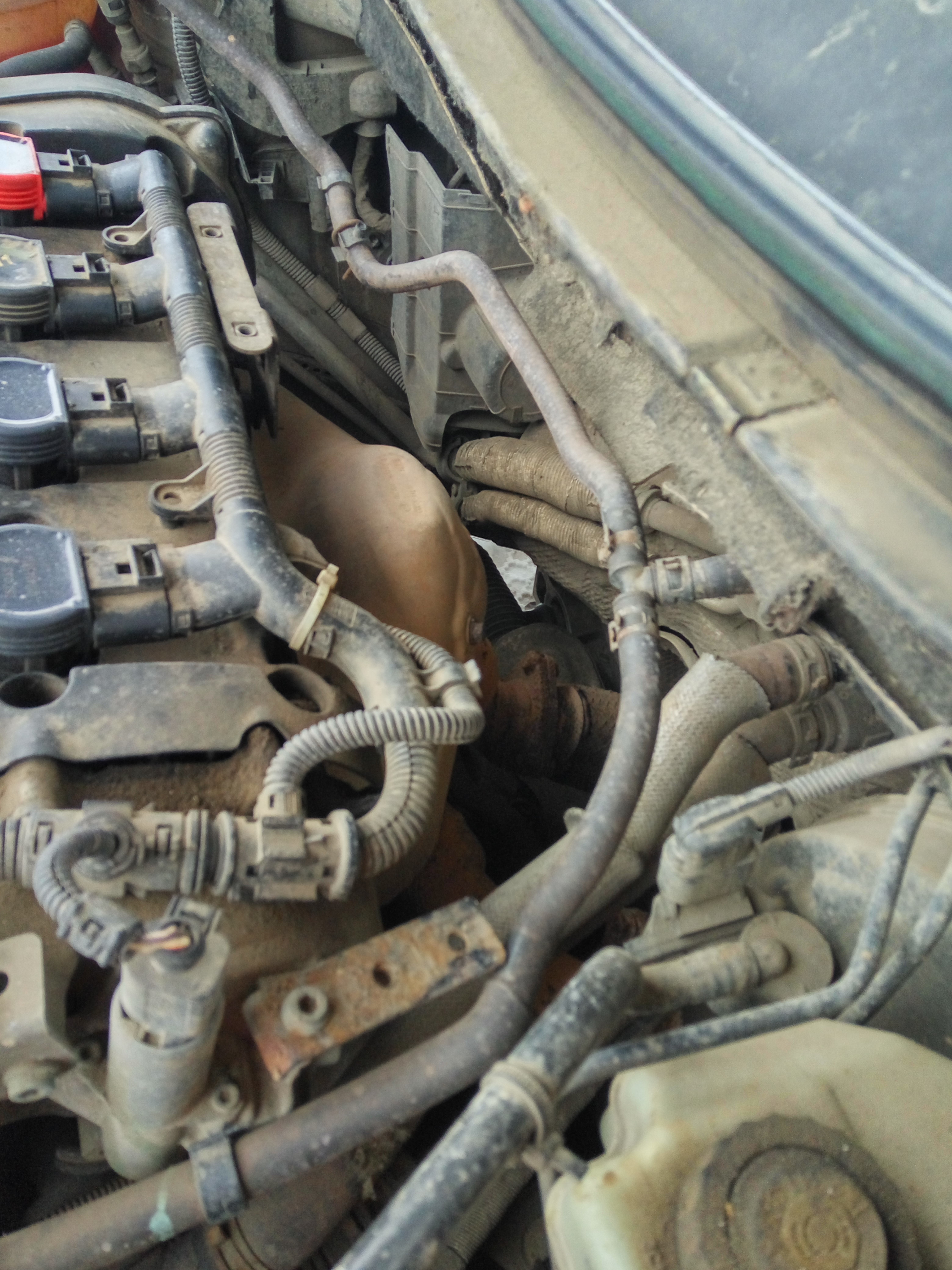

Таки нет у меня на выпускном коллекторе никаких лямбд и даже катализаторов, и даже ниже ни перед и ни после гофр, и только внизу по центру машины в районе подлокотника имеется банка, вот она и есть катализатор, вот до нее и после стоят датчики, вот они и есть лямбды.
Фото в районе выпускного коллектора:
Passat B6 2.0 FSI BLY BLR 6-speed manual

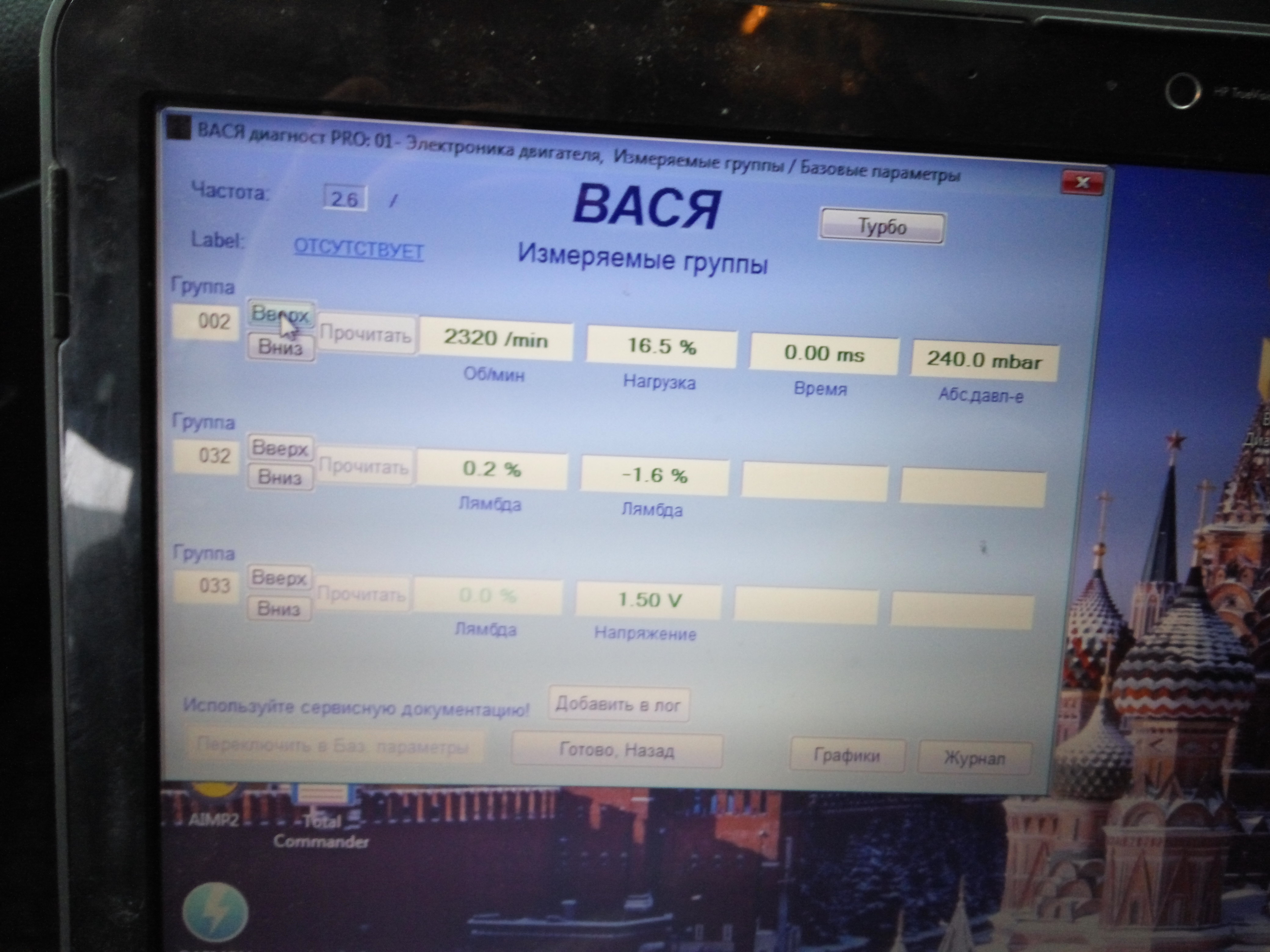

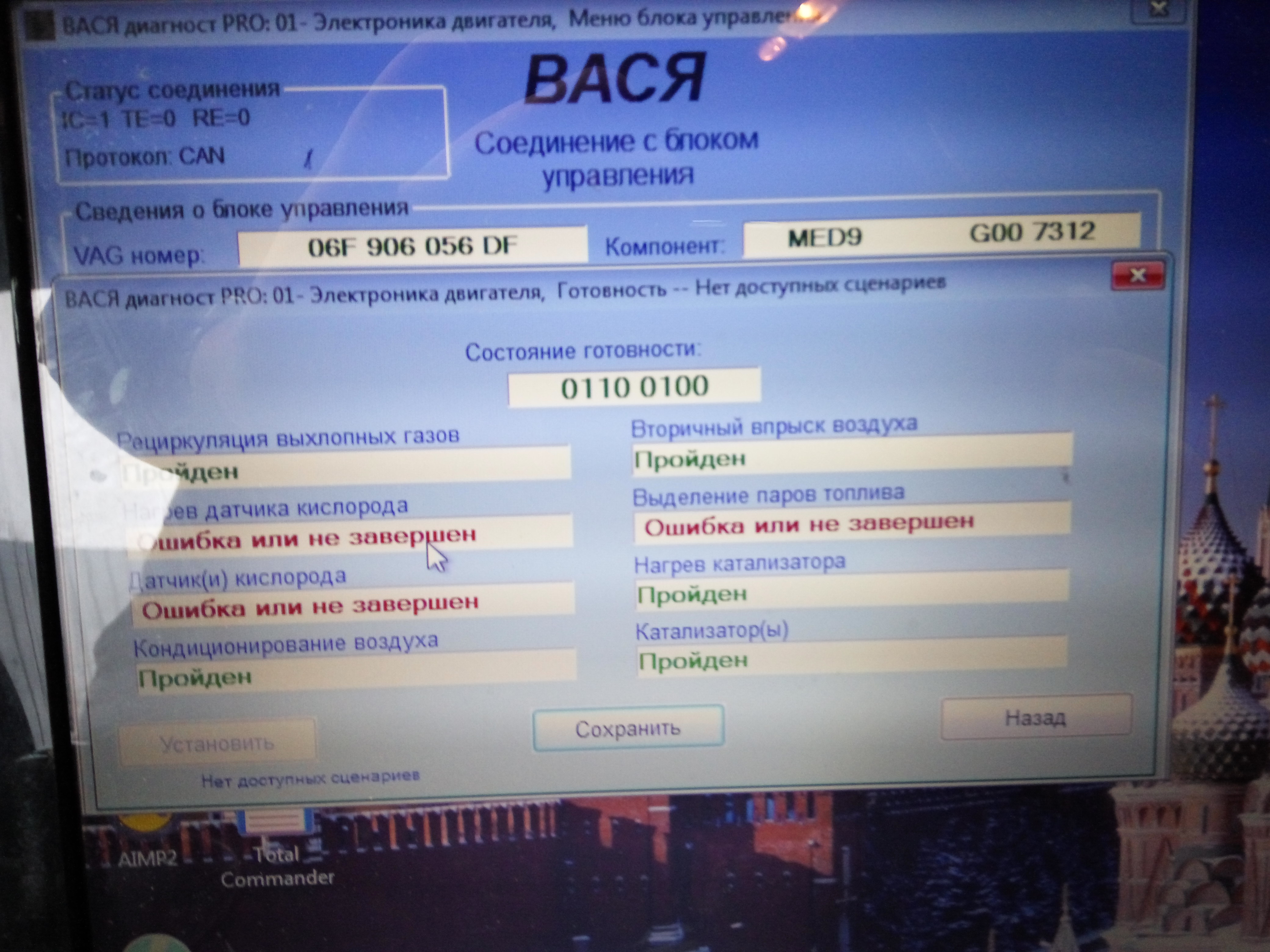

В общем поменял, эта лямбда с короткой проводкой, поэтому пришлось повозиться, но сделали.
В итоге ничего не поменялось - пропуски, детонация остались, хотя лямбда вроде заработала.

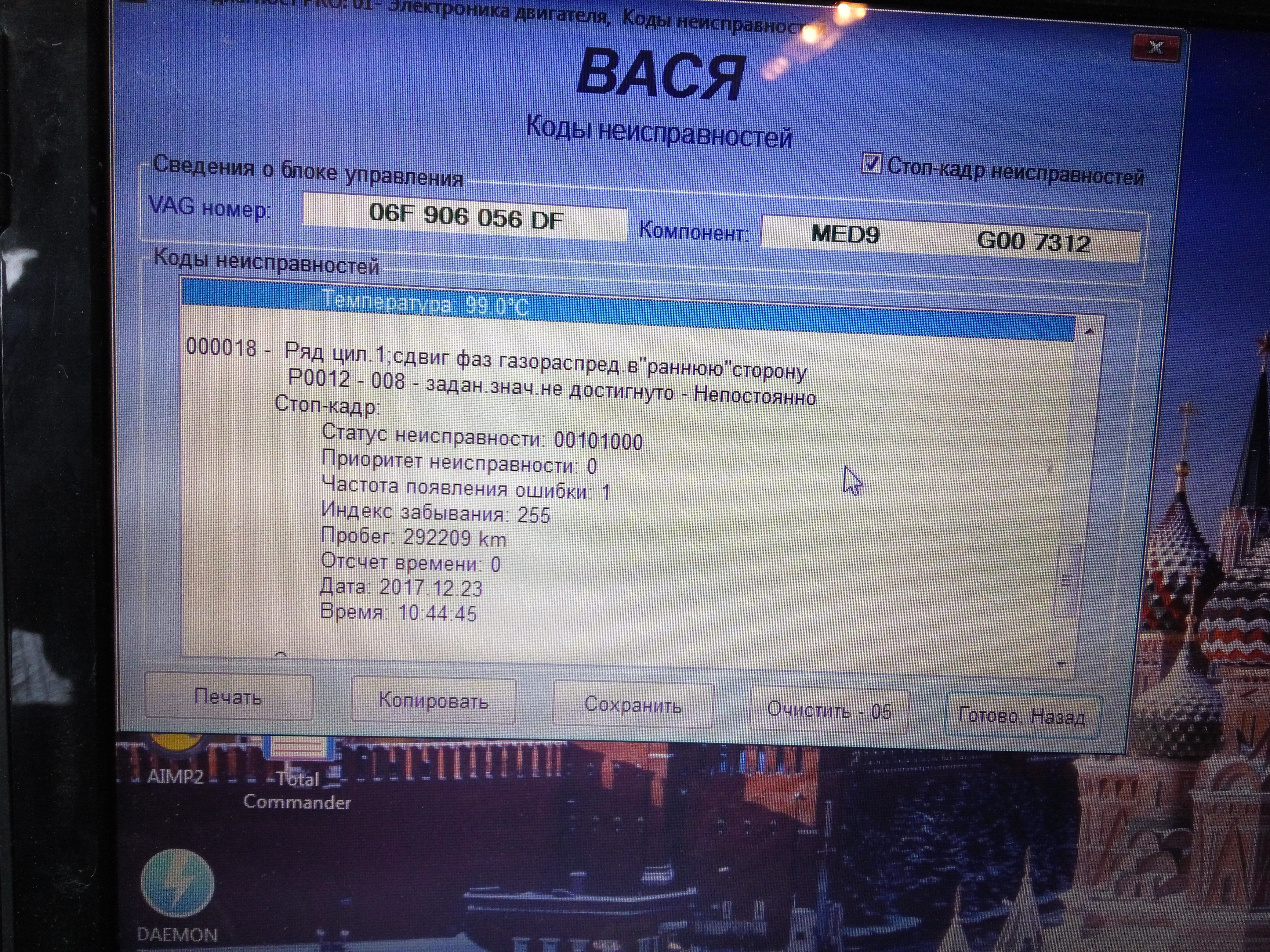

Появилась новая ошибка
PS Пойду сдаваться официалам наверное

CITIZEN21Вытащите клапан регулировки фаз. Продуйте его подавая на него питание! Была у меня такая ошибка! Продул его и все встало в норму.

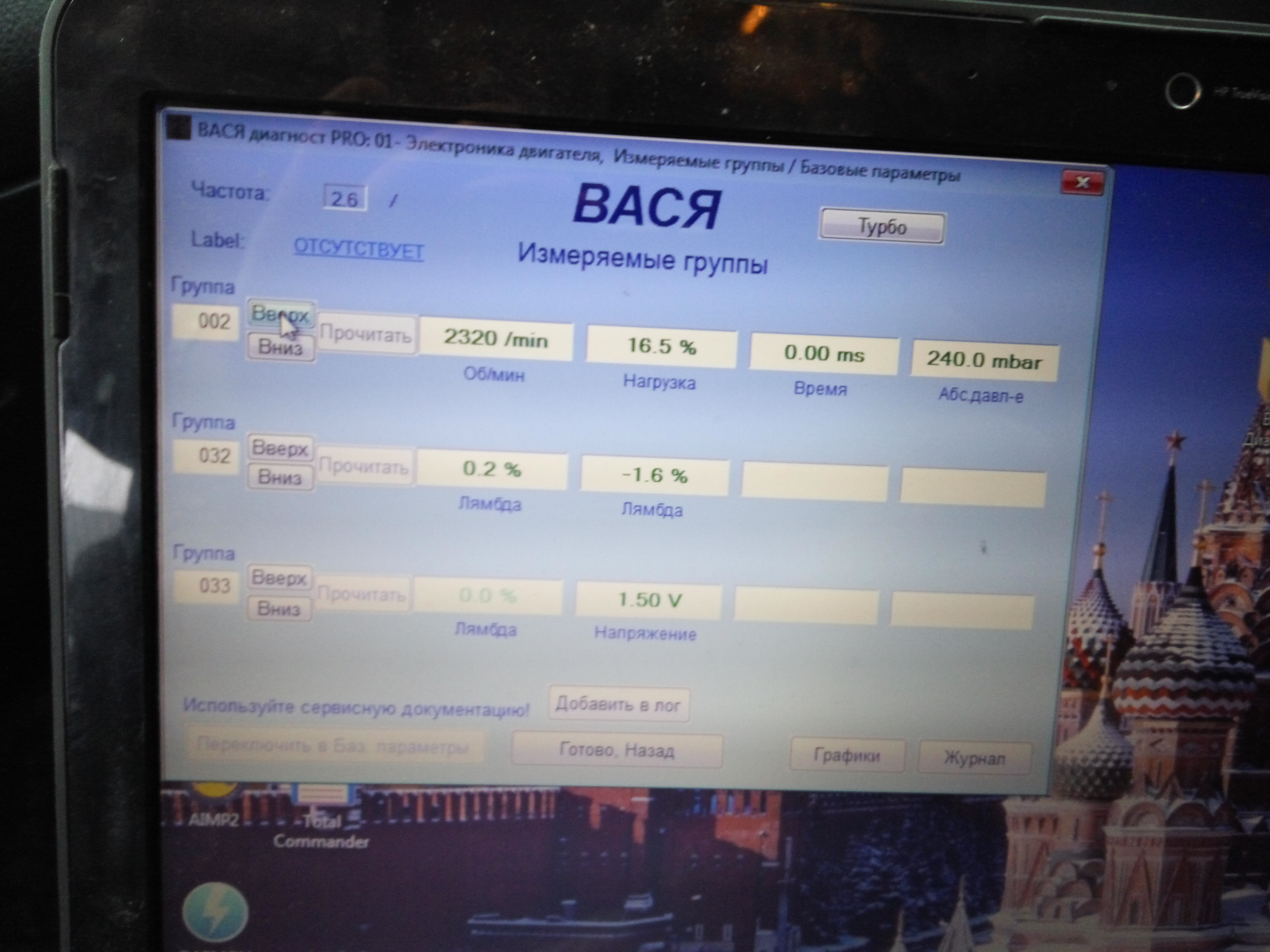

Сообщение SEAT » 14 янв 2018, 10:09
CITIZEN21 писал(а):Съездил к официалам, они нашли цилиндр где были пропуски
а как быть с этим:
CITIZEN21 писал(а):Вася пропуски не видит - это самое интересное.
Re: Пропуски зажигания, троение после прогрева
Сообщение CITIZEN21 » 14 янв 2018, 13:16
Сам удивлен. В сохраненных ошибок не было, при мониторинге в режиме реального времени пропуски показывались, это на их оборудовании. Можно ли это сделать на Васе не знаю.
Как они объяснили, мол порог срабатывания стоп-кадра (фиксирования) ошибки не пройден, вот они и не зафиксированы. То есть текущие пропуски воспламенения мозги двигателя не признают за серьезную ошибку. Как-то так
