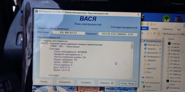

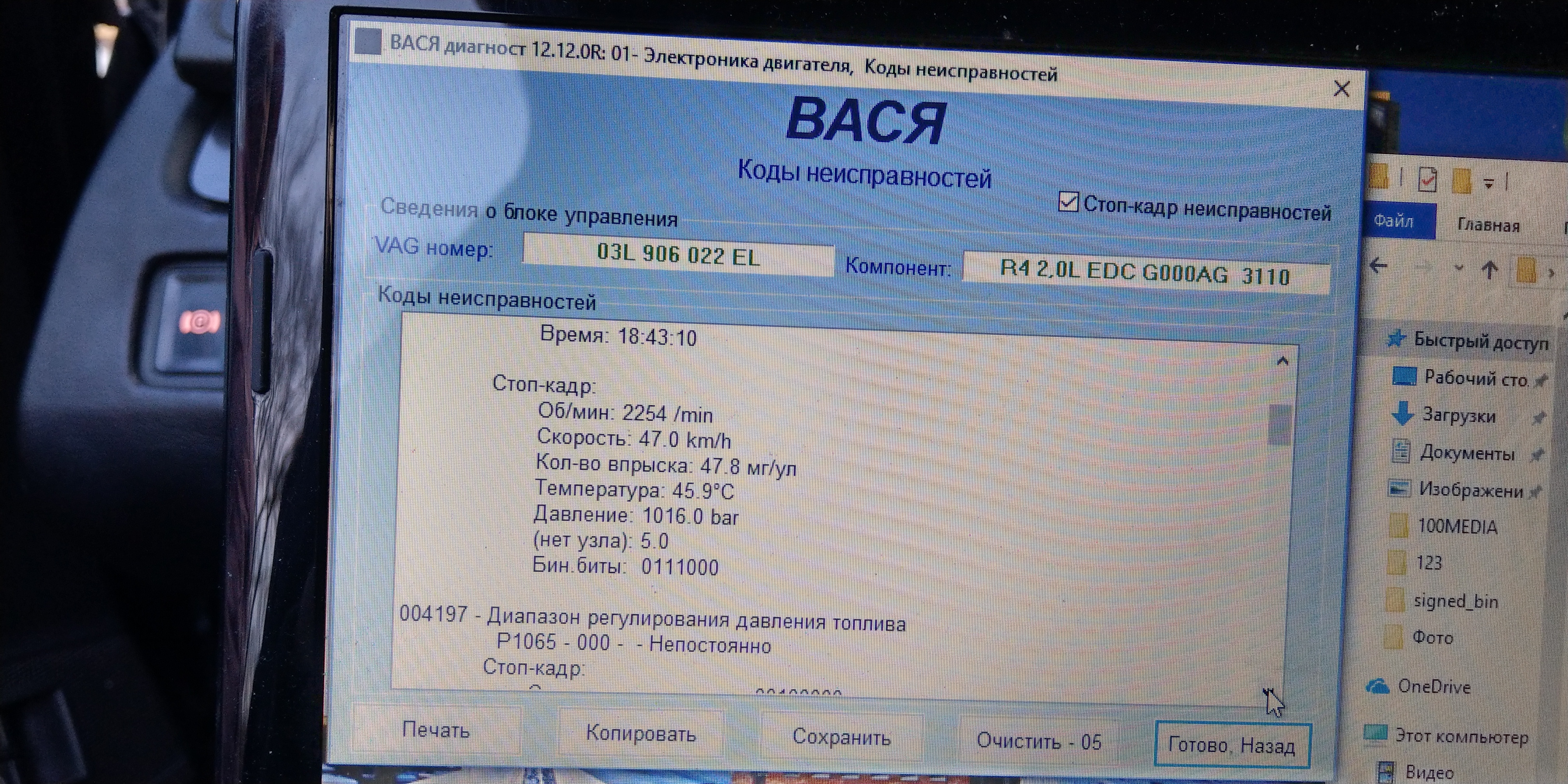

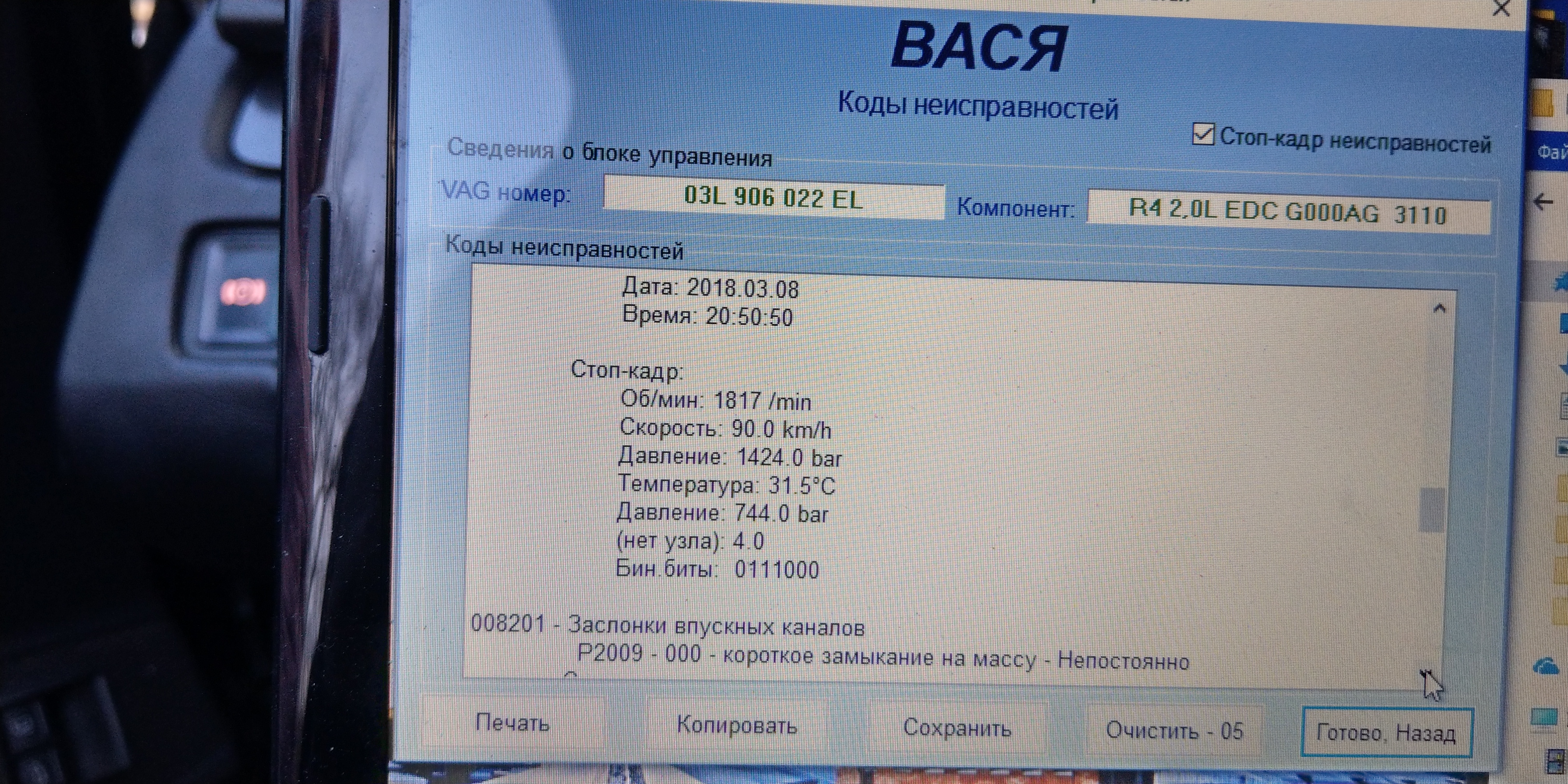

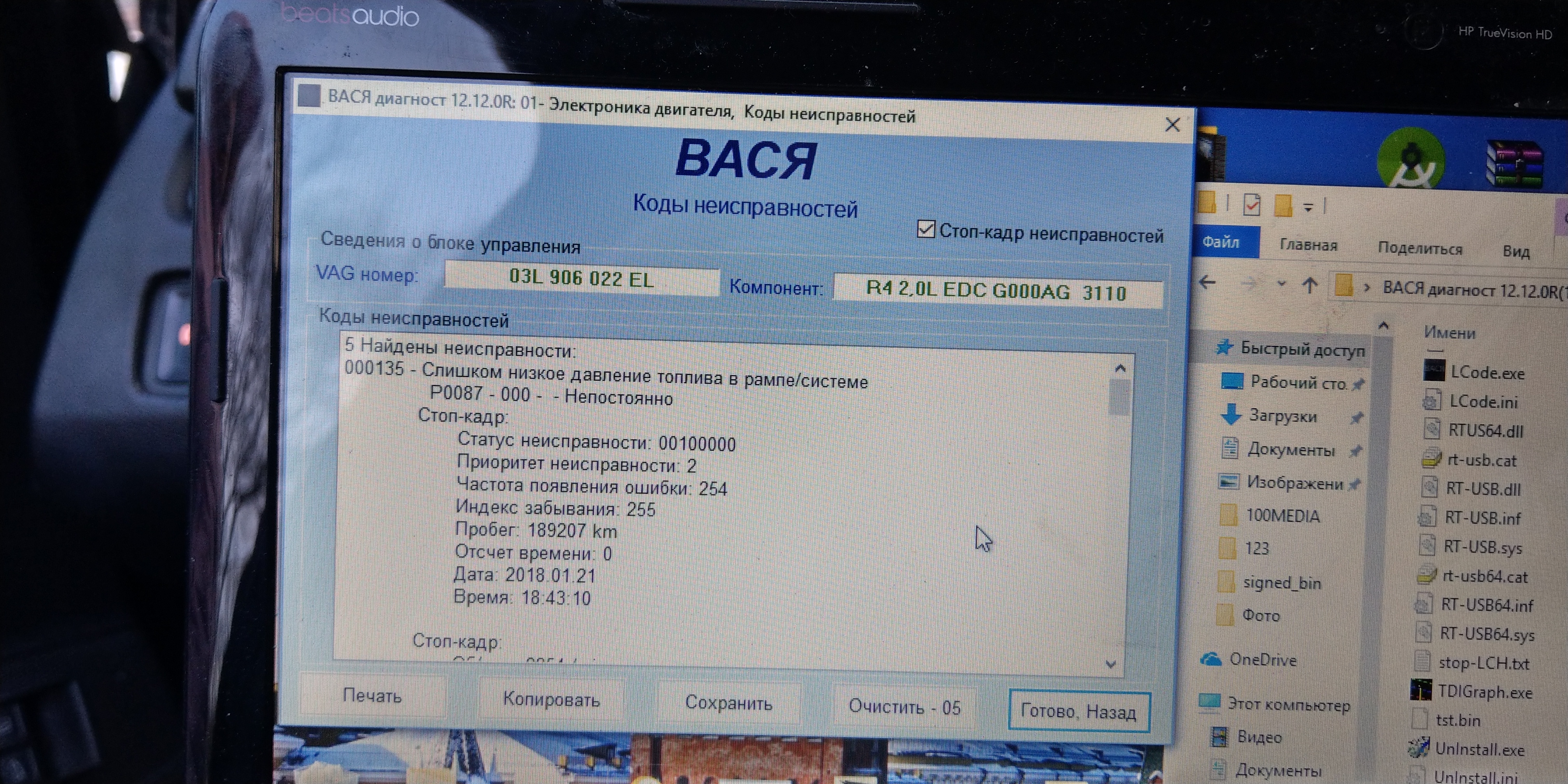

ребят тоже прошу помощиАдрес 01: Электроника двигателя (CBA) Label: 03L-906-022-CBA.clb
Part No SW: 03L 906 022 CL HW: 03L 907 309
Компонент: R4 2,0L EDC G000AG 2644
Ревизия: --H01--- Серийный номер: VWZCZ000000000
Кодировка: 0000078
Мастерская #: WSC 83968 032 534791
VCID: 71E229DD68B23BB
2 Найдены неисправности:
000136 - Слишком высокое давление топлива в рампе/системе
P0088 - 000 - - Непостоянно
Стоп-кадр:
Приоритет неисправности: 2
Частота появления ошибки: 2
Пробег: 298185 km
Отсчет времени: 0
Дата: 2018.06.04
Время: 13:13:06
Стоп-кадр:
Об/мин: 1242 /min
Скорость: 51.0 km/h
Кол-во впрыска: 12.1 мг/ул
Температура: 48.6°C
Давление: 656.0 bar
(нет узла): 5.0
Бин.биты: 0111000
000135 - Слишком низкое давление топлива в рампе/системе
P0087 - 000 - - Непостоянно
Стоп-кадр:
Частота появления ошибки: 1
Пробег: 298210 km
Отсчет времени: 0
Дата: 2018.06.05
Время: 06:13:49
Стоп-кадр:
Об/мин: 1288 /min
Скорость: 64.0 km/h
Кол-во впрыска: 9.6 мг/ул
Температура: 18.9°C
Давление: 120.0 bar
(нет узла): 5.0
Бин.биты: 0111000
Готовность: 0 0 0 0 0

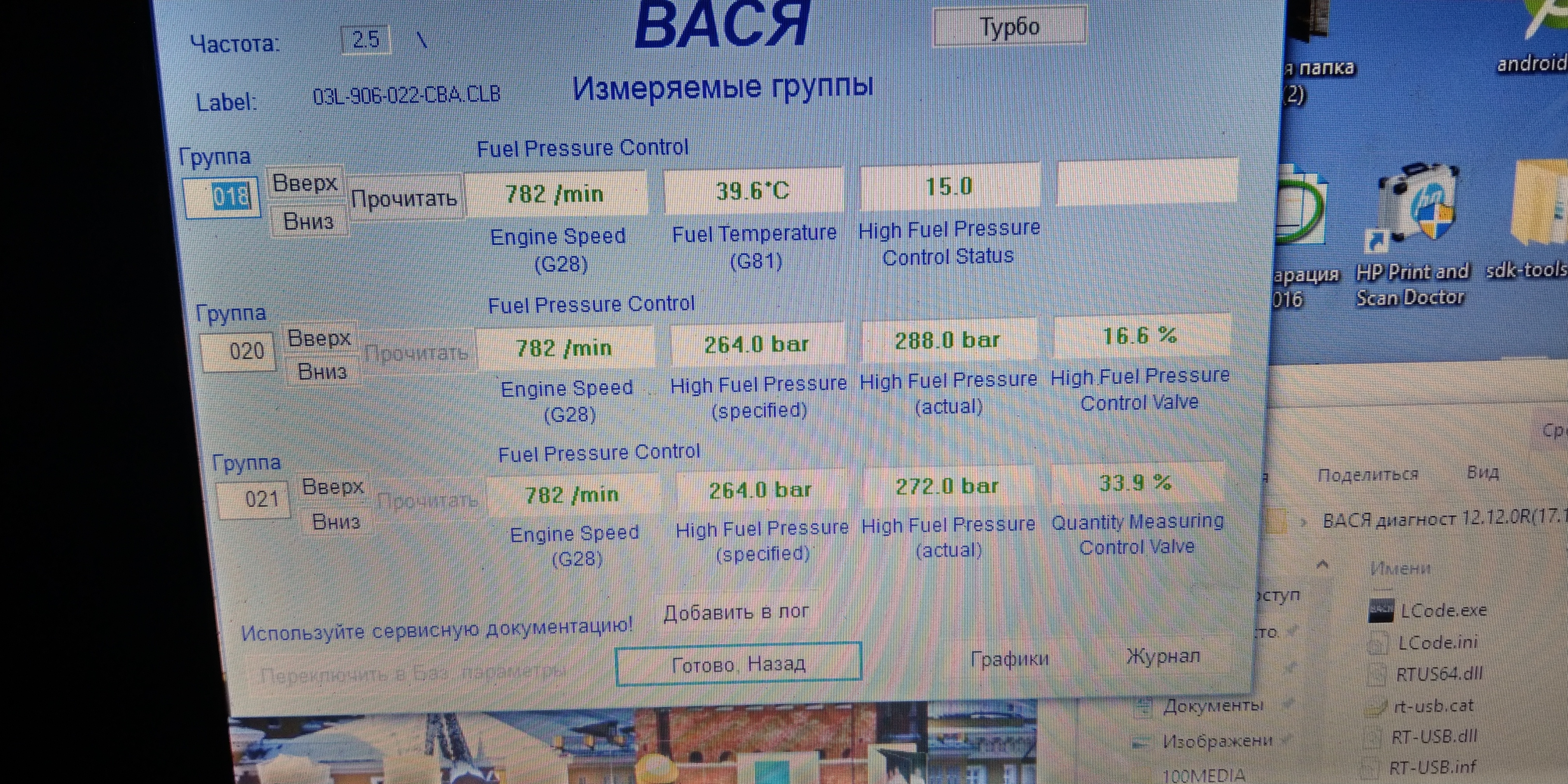

Народ, такой вопрос. На ХХ давление топлива в рампе прыгает от примерно 240 до примерно 280 бар, при чём очень быстро меняются показатели. Обороты коленчатого вала пр этом неизменны. Куда вообще копать, является ли это неисправностью? Мотор CBAC.
Gorynych73
Сообщения: 19
Зарегистрирован: 24 апр 2018, 19:49
Re: Прошу помощи! CBAB уже сил нет. P0087
Сообщение Александр332vk » 14 июн 2018, 22:19
Gorynych73 писал(а):Народ, такой вопрос. На ХХ давление топлива в рампе прыгает от примерно 240 до примерно 280 бар, при чём очень быстро меняются показатели. Обороты коленчатого вала пр этом неизменны. Куда вообще копать, является ли это неисправностью? Мотор CBAC.
Нет, это нормальная работа топливной системы. Насос качает - клапан сбрасывает...давление скачет. 8-)
