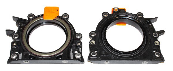

какой ты сальник менял?...то что на картинке выше?........мы про другой разговор ведем... :)

суть в том ,что сальник НОВОЙ ревизии...оригинал...на мотор 1.8 ТСИ...без спец приспособы ,просто руками,не поставишь ;)

новая ревизия сальника 1.8....отличается строением резинки,раньше сальник(старый вариант) одевался просто руками...новый(тот что на картинке в первом посту) одевается с помощью спец приспособы.... :)

Он так-же монтируется руками...;) но с помощью направляющей :) другого вида,по сравнению со старой версией сальника...
Суть то одна )) просто вопрос ведь в том,что её у Вас нет...)) а она теперь в комплекте не поставляется...

вы вообще тему то прочитали?картинки и фото посмотрели?в чем видишь суть бро?...то что все виды сальников ставятся руками??...это очевидно,ногами сложнее будет :D ....приспособа уже есть...все на фото показано... ;)

Вообще-то,как Вы называете оправки,обоймы-приспосабами...,были и со старыми сальниками!
Суть в том,что немцы стали умнее,перестали их класть с новыми сальниками в комплекте!тем самым вынуждая производить замену в якобы спец.местах...и всего-то.
Но наши люди,из любой ситуации найдут выход,при этом ещё и доработают потом всё это дело напильником... :D :D :D
верно...то что они не кладут в комплект эти оправки-это не правильно конечно....но им не понять наш менталитет походу...или это их хитрый план,чтобы жизнь нам медом в России не казалась :D

номер Т 20097 .........стоит 500 руб...или с помощью пластиковой бутылки поставь...тут писали как..
