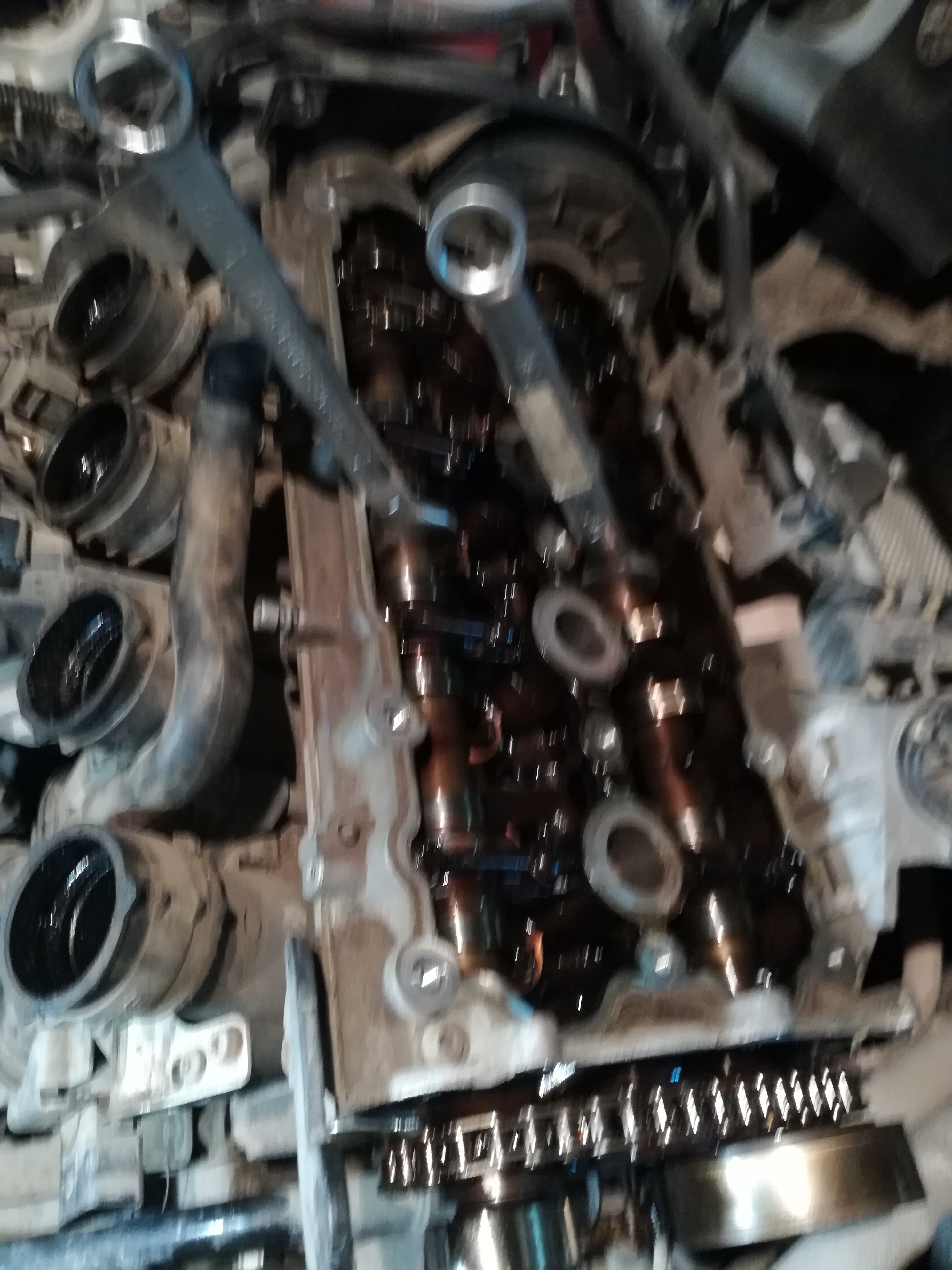

Сообщение Frame » 03 ноя 2018, 22:23
Ну что ж, поменял я цепь. Без всяких фиксаторов!!!

Сообщение Frame » 03 ноя 2018, 22:56
Да, двигатель работает мягче намного и помоему все таки цепь сказывается на приемистости. И самое плохое, это то что среднее кольцо лопнуто( Собрал так как есть, по позже поменяю.

Re: Проблема с двигателем!!! Помогите советом, пожалуйста!
Сообщение Dgim1980 » 04 ноя 2018, 08:45
Frame писал(а):Да, двигатель работает мягче намного и помоему все таки цепь сказывается на приемистости. И самое плохое, это то что среднее кольцо лопнуто( Собрал так как есть, по позже поменяю.
Растянутая цепь- неверное фазорегулирование, плюс лопнувшее кольцо и как следствие падение давления масла на фазорегуляторе. Поэтому и машина не едет, и ошибки по фазам должны быть.
