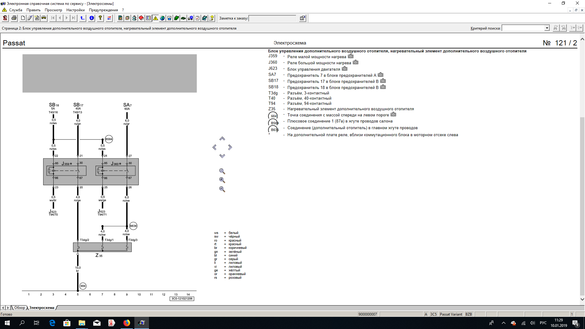

Сообщение Daniliv » 10 янв 2019, 11:26
На не заведенной васей нельзя.
Можно тупо кратковременно поочередно бросить плюс на гайку самого фена. Если работает лесть под капот, в сторону реле и предов.
Если и там норм то смотреть управляющий провод на блок управления двигла.
Последний раз редактировалось Daniliv 10 янв 2019, 11:32, всего редактировалось 1 раз.
Re: Похоже термостат 2.0 tdi cbab
Сообщение Daniliv » 10 янв 2019, 11:31
Нету схему кинул вот ваша.

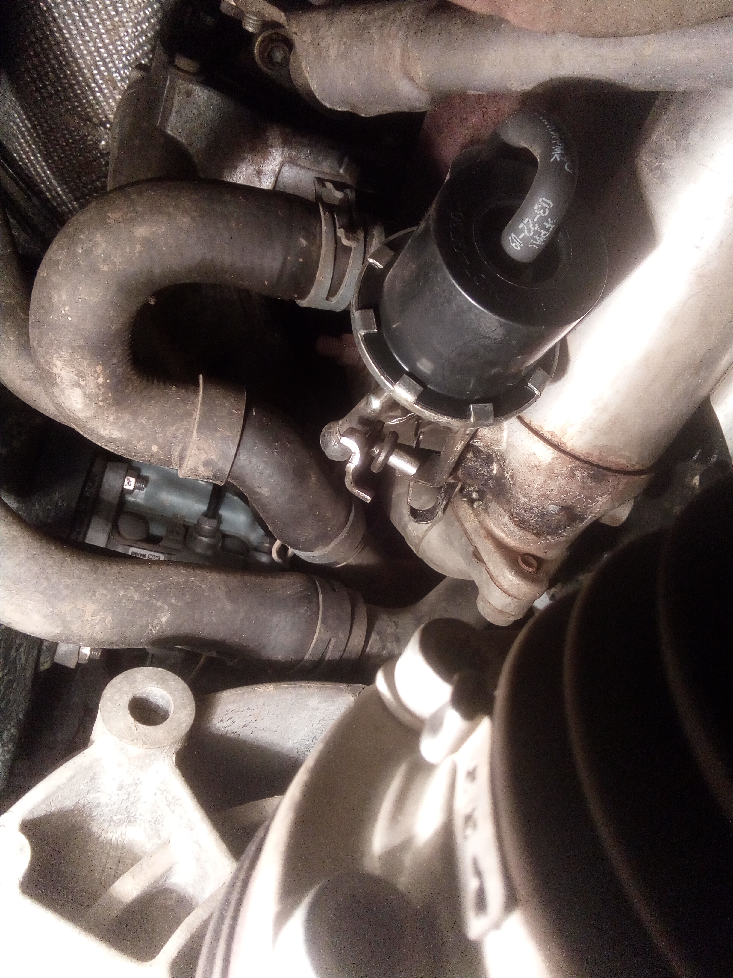

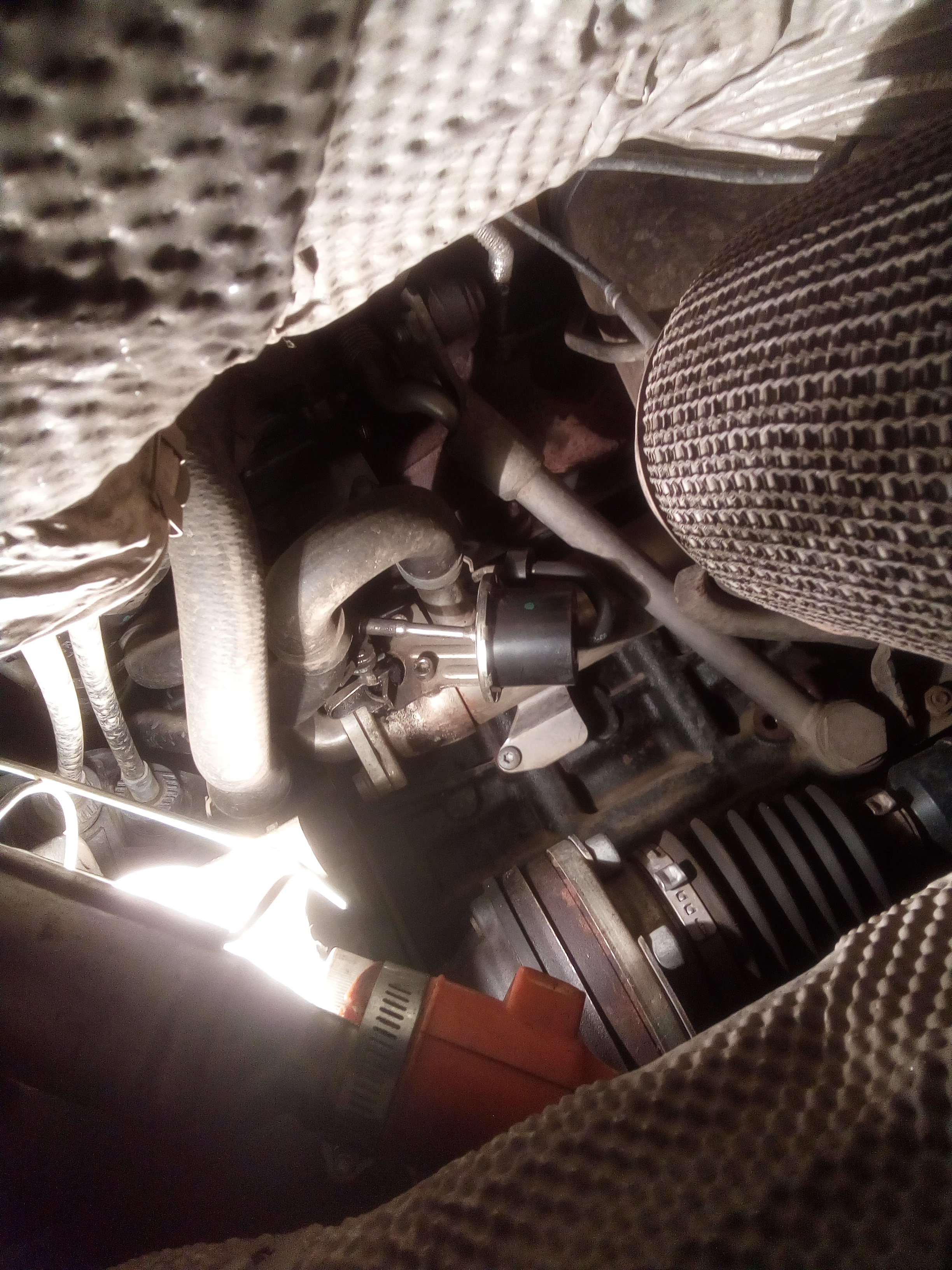

Сообщение х806хр » 15 ноя 2021, 23:48
И вопрос такого рода, собственно хотчу заменить термостат, стал плохо греться двигатель авто в подписи. При движении с прицепом в котором 350кг груза по трассе, на четвёртой передаче, обороты держал 2300-2800, температура за бортом +8, до 90гр стрелка немного так и не поднялась. Температура масла 80гр значит охл.жидкость не больше 75гр примерно была. Кто подскажет толк есть от замены термостата, кто менял, просто нехочется извращаться за зря с термостатом. Ещё обнаружил обломанную тягу на заслонке радиатора ОГ, не в этом может быть причина слабой температуры ДВС, и что вообще эта заслонка за функцию выполняет ведь есть ещё клапан ЕГР. Ошибка по двс одна по вихревым заслонкам, (никак руки не дайдут устранить), авто едет норм, догревателей никаких нет. Хочу поинтересоваться кто менял термостат улучшения после данной процидуре намечаются

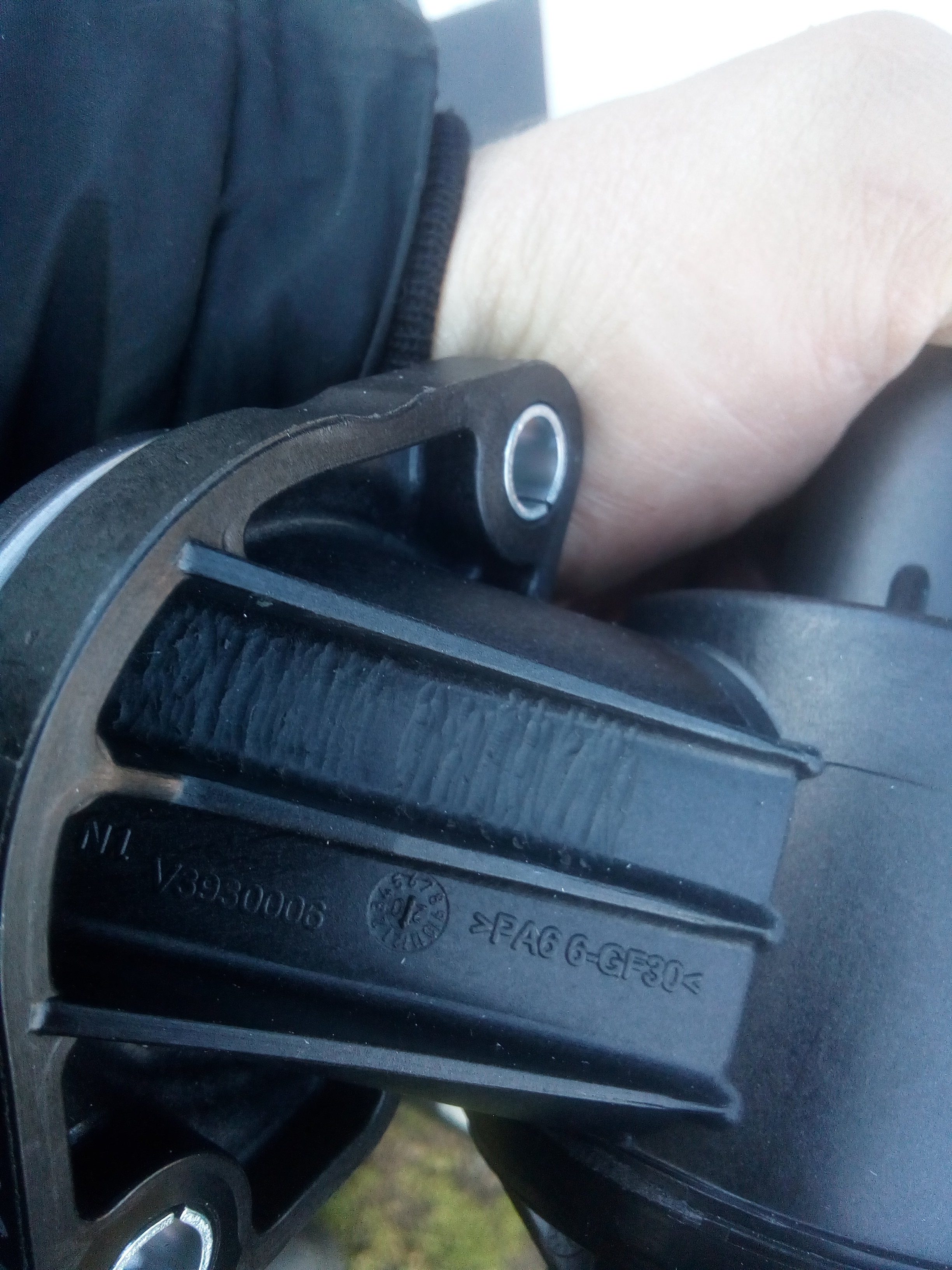

Сообщение х806хр » 15 ноя 2021, 23:52
Фото сломанной тяги заслонки ОГ

Сообщение Ksandr » 17 ноя 2021, 21:09
х806хр писал(а):И вопрос такого рода, собственно хотчу заменить термостат, стал плохо греться двигатель авто в подписи. При движении с прицепом в котором 350кг груза по трассе, на четвёртой передаче, обороты держал 2300-2800, температура за бортом +8, до 90гр стрелка немного так и не поднялась. Температура масла 80гр значит охл.жидкость не больше 75гр примерно была. Кто подскажет толк есть от замены термостата, кто менял, просто нехочется извращаться за зря с термостатом. Ещё обнаружил обломанную тягу на заслонке радиатора ОГ, не в этом может быть причина слабой температуры ДВС, и что вообще эта заслонка за функцию выполняет ведь есть ещё клапан ЕГР. Ошибка по двс одна по вихревым заслонкам, (никак руки не дайдут устранить), авто едет норм, догревателей никаких нет. Хочу поинтересоваться кто менял термостат улучшения после данной процидуре намечаются
Здравствуйте. Вроде бы данная тяга отвечает за клапан подачи охлаждайки на радиатор ОГ. А вот насколько сильно она влияет на общую температуру охлаждайки, не в курсе.
Сообщение oowoo » 17 ноя 2021, 22:46
х806хр писал(а):Похоже тут глухомань - :?
а где не глухомань? владельцев которые не только на словах ремонтируют свои машины с каждым днём всё меньше, а уж дизелистов и подавно :D
х806хр писал(а):И вопрос такого рода, собственно хотчу заменить термостат, стал плохо греться двигатель авто в подписи. При движении с прицепом в котором 350кг груза по трассе, на четвёртой передаче, обороты держал 2300-2800, температура за бортом +8, до 90гр стрелка немного так и не поднялась. Температура масла 80гр значит охл.жидкость не больше 75гр примерно была. Кто подскажет толк есть от замены термостата, кто менял, просто нехочется извращаться за зря с термостатом. .... авто едет норм, догревателей никаких нет. Хочу поинтересоваться кто менял термостат улучшения после данной процидуре намечаются
теоретически, с прицепом, да ещё и при таких оборотах мотор обязан работать с тепловыделением загнанной лошади. Если этого нет то вопрос к датчикам температуры и термостату. На своём движке когда начала чудить стрелка на приборке термостат я менял зря, а вот датчиков за 10 лет заменил 3 шт.
х806хр писал(а):Ещё обнаружил обломанную тягу на заслонке радиатора ОГ, не в этом может быть причина слабой температуры ДВС, и что вообще эта заслонка за функцию выполняет ведь есть ещё клапан ЕГР. Ошибка по двс одна по вихревым заслонкам, (никак руки не дайдут устранить)
ДО определённой температуры и оборотов двигателя заслонка приоткрыта и на радиатор попадает часть отработавших газов. По мере прогрева заслонка прикрывается и газы вылетают в выхлопную трубу минуя "самовар". Тяга на заслонке на температуру мотора работающего не на холостых оборотах мало влияет. Во всяком случае на более "грязных" моторах BKP/BKD/BMR система устроена подобным образом
Сообщение Ksandr » 17 ноя 2021, 23:16
А я чего то подумал, что клапан зто охлаждайки. Хотя дополнительный насос электрический и включен постоянно. Да, конечно клапан для ОГ, да и вроде у него вакуумный привод, который к охлаждайке никакого отношения не имеет.
