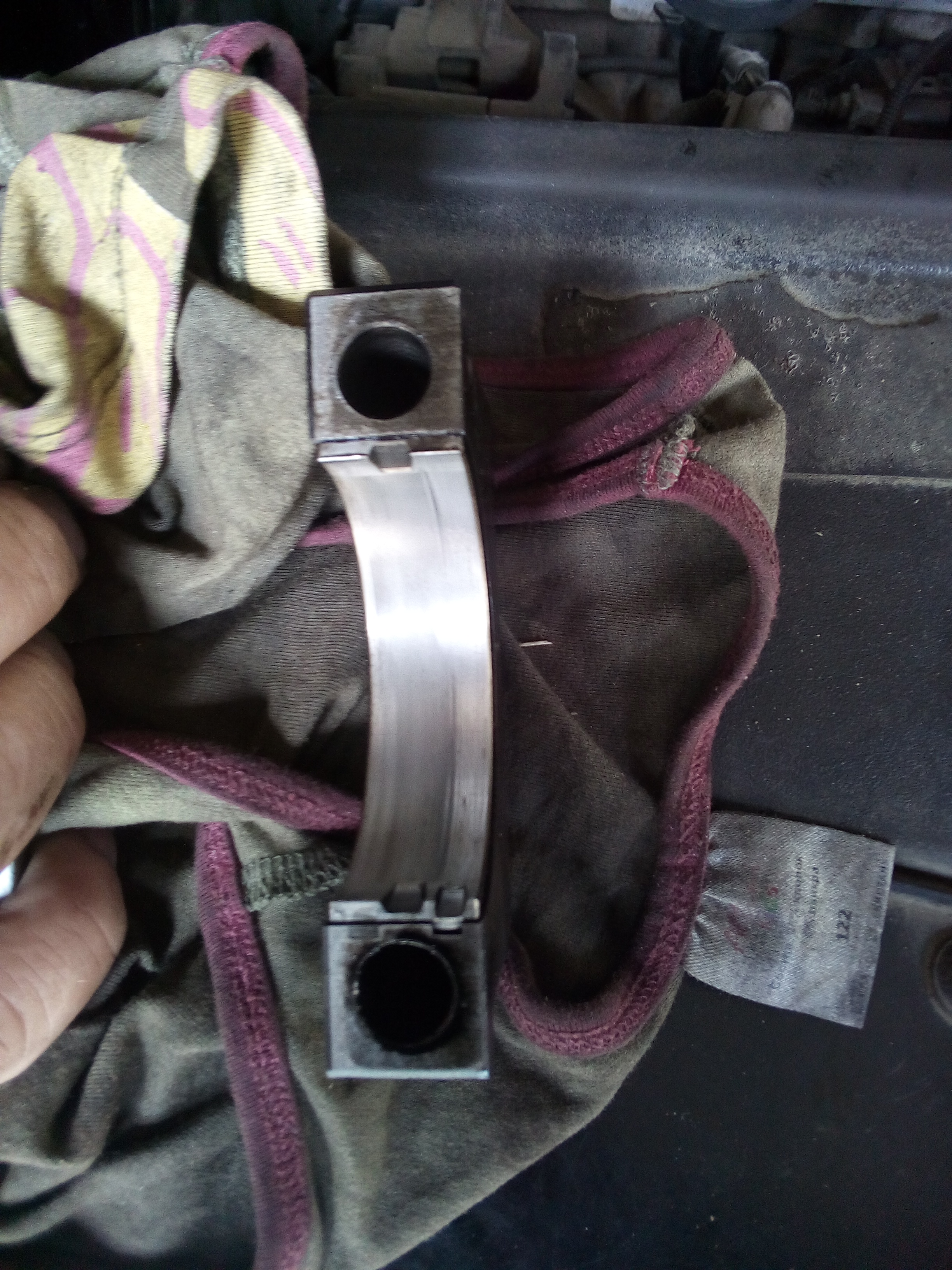

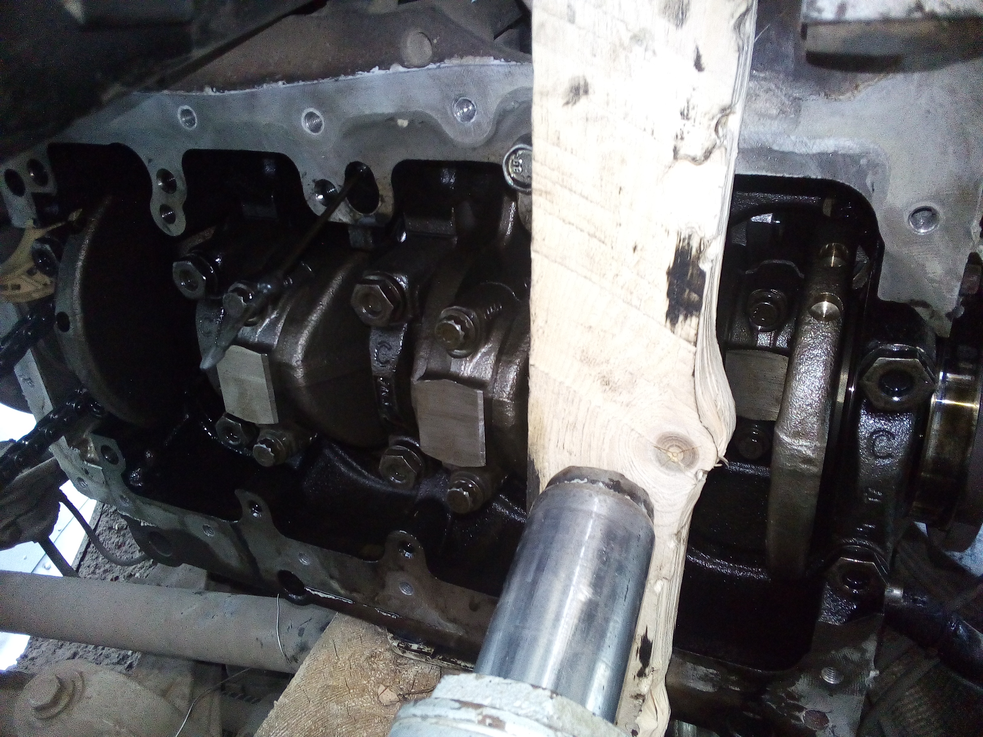

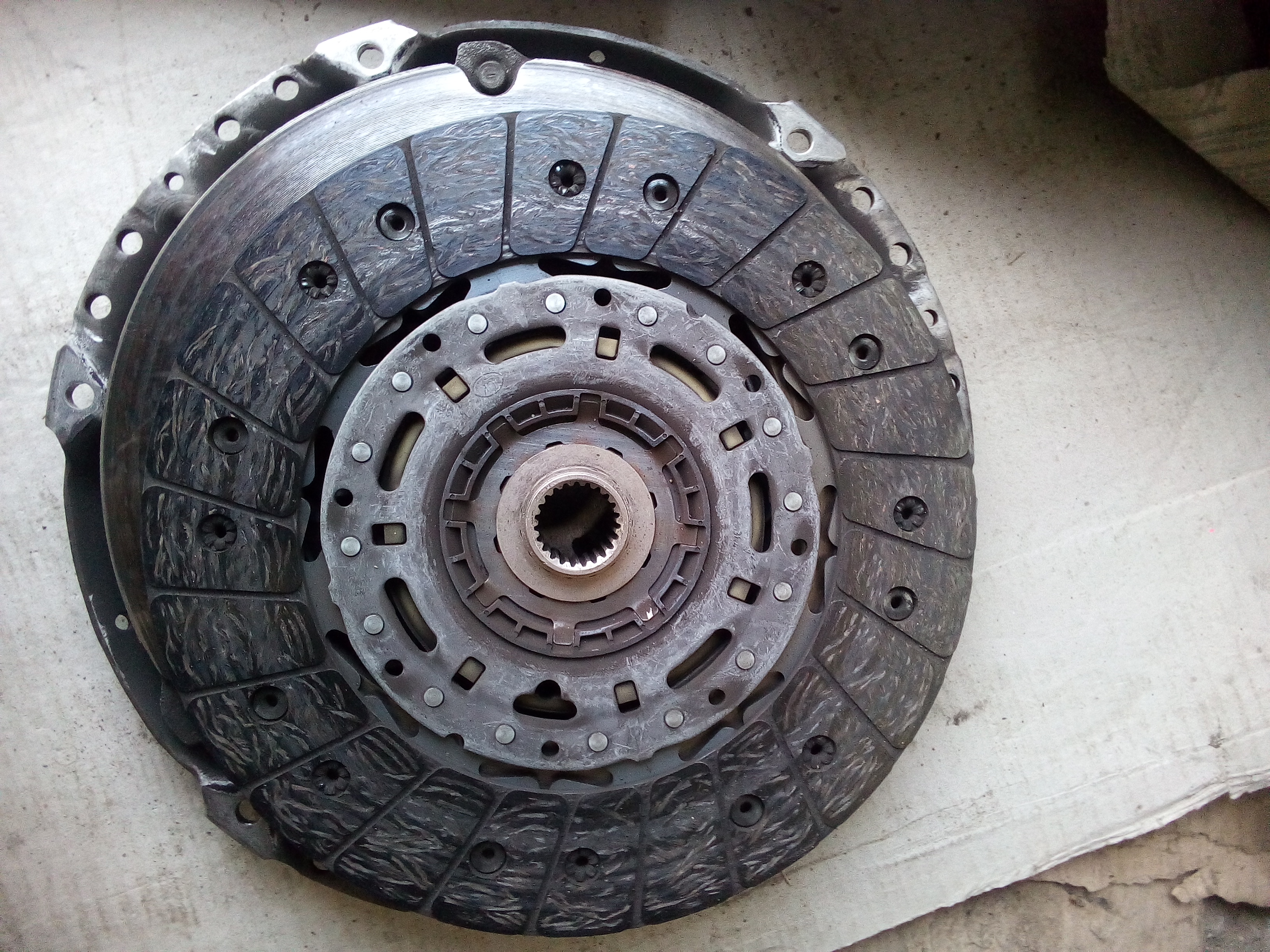

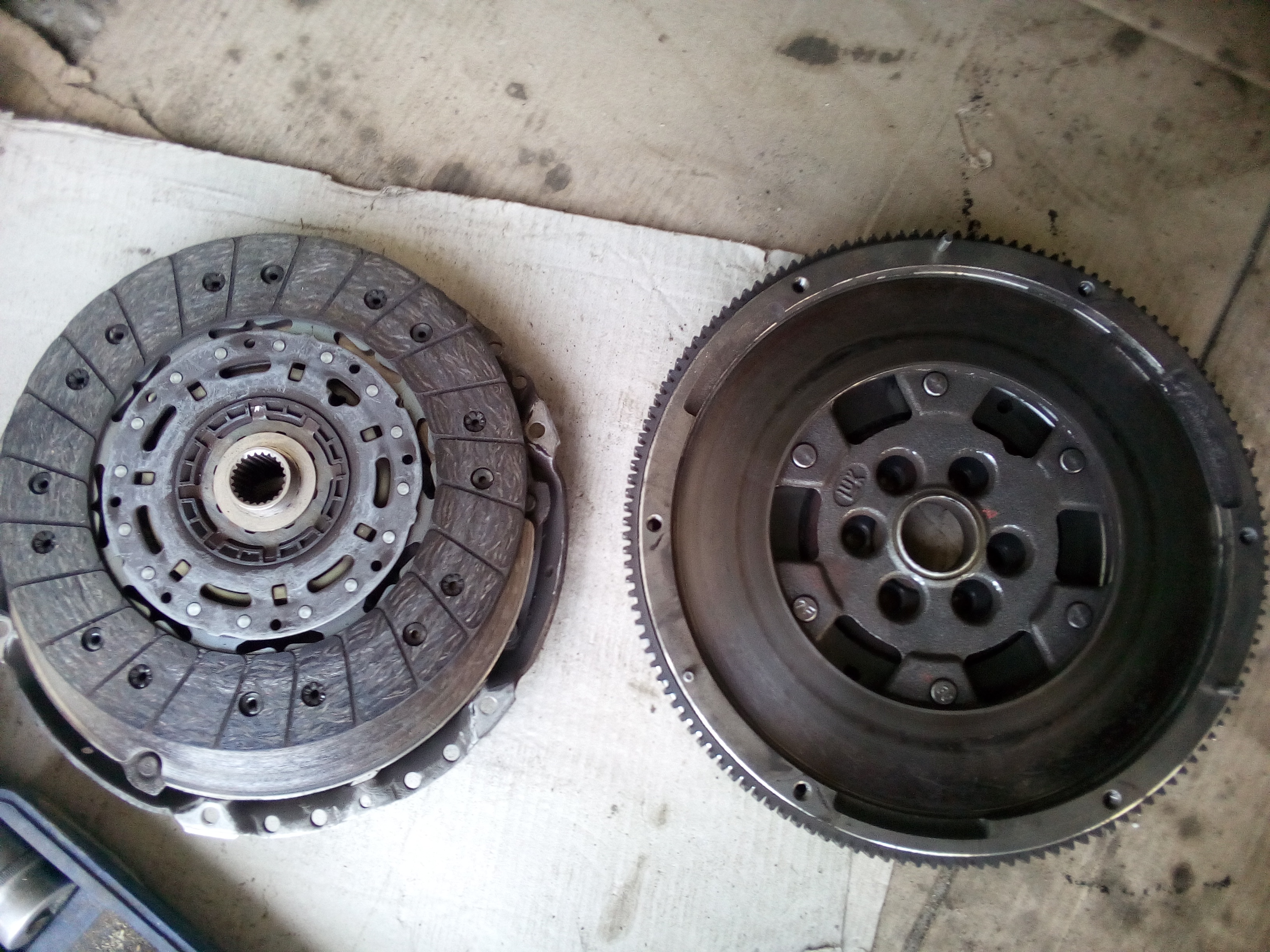

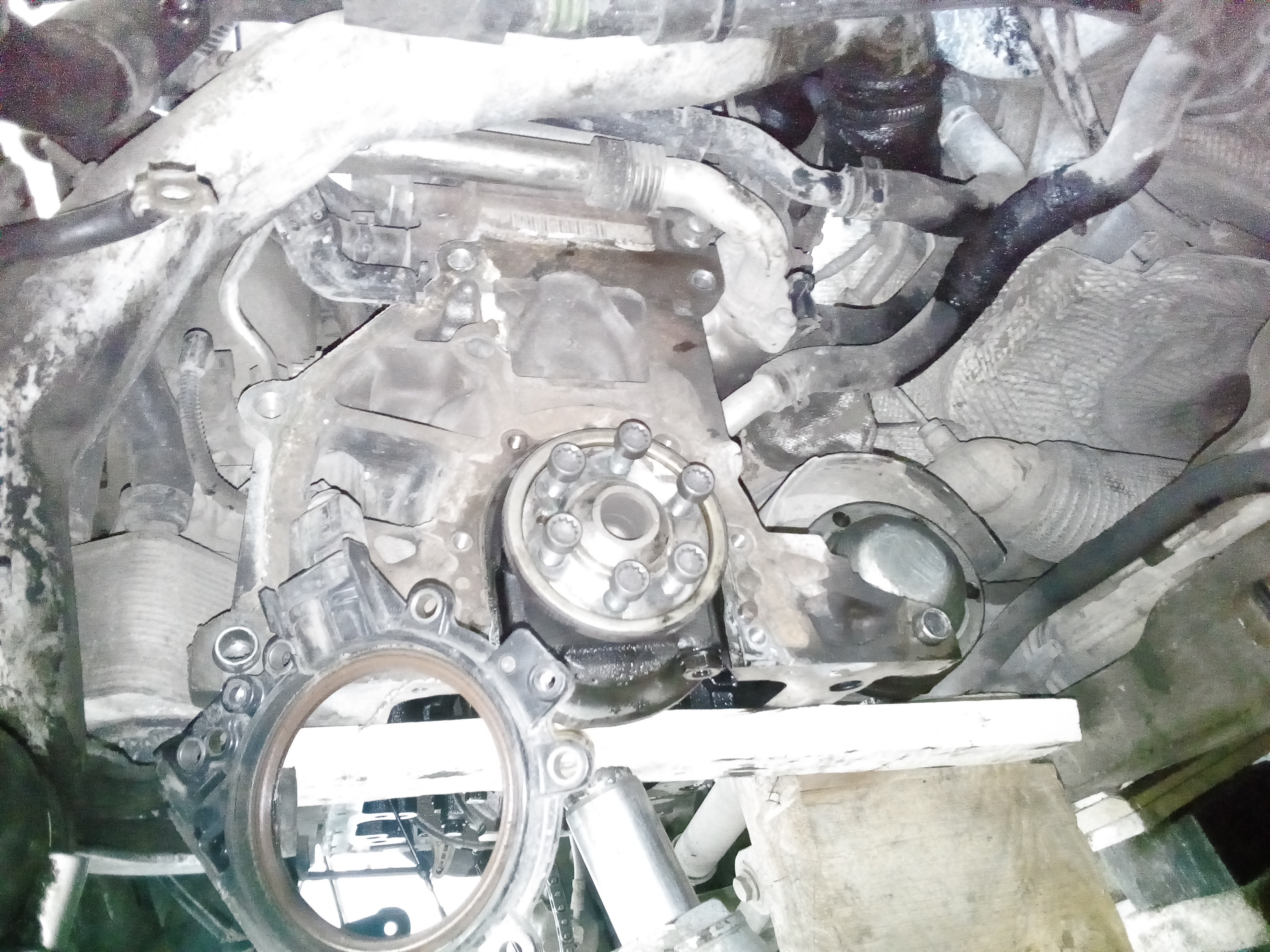

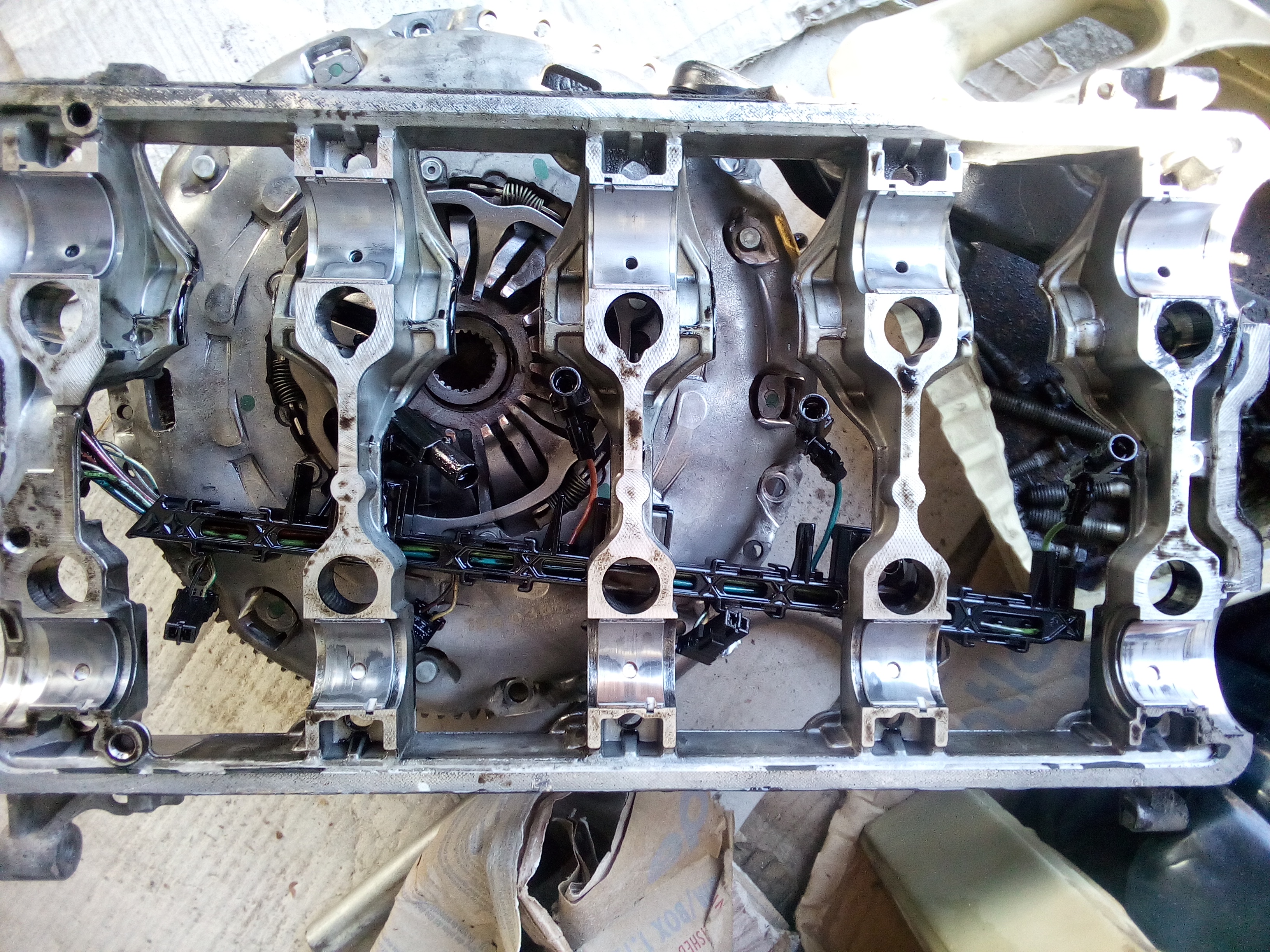

Добрался я сегодня до авто и продолжил его разбирать: скинул коробку (на что убил полдня, так как ямы в гараже нету), скинул сцепление и маховик... Открутил пятую опору...
пятая опора
состояние отличное!
Ослабил все крышки коренных и шатунных вкладышей... и коленвал закрутился
вид на сальник коленвала
ну и так несколько фоток посмотреть:
вид со стороны КПП
вид на коленвал
сцепление
сцепление и маховик
по итогу: в четвертом цилиндре подклинивает поршень и звук снизу выходящего воздуха... дальше остается только скидывать голову...

Сообщение kondratva » 15 сен 2019, 13:09
А корни все затянуть вал не крутится?
kondratva

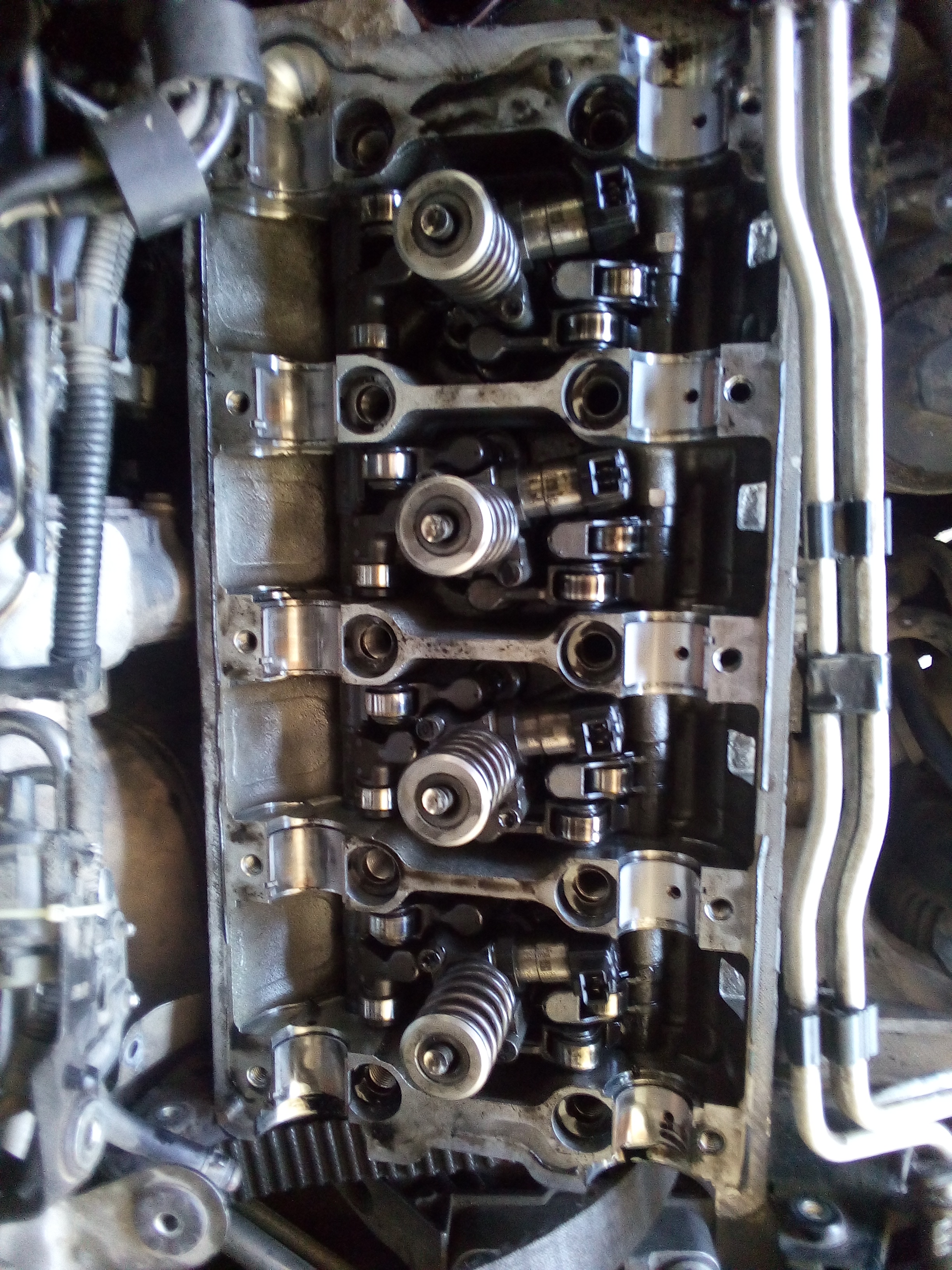

kondratva писал(а):И кстати ты в обе стороны пробуешь крутить? В обратно тоже не хочет? Я бы наверно клап крышку снял. Проверить не рассухарился ли клапан

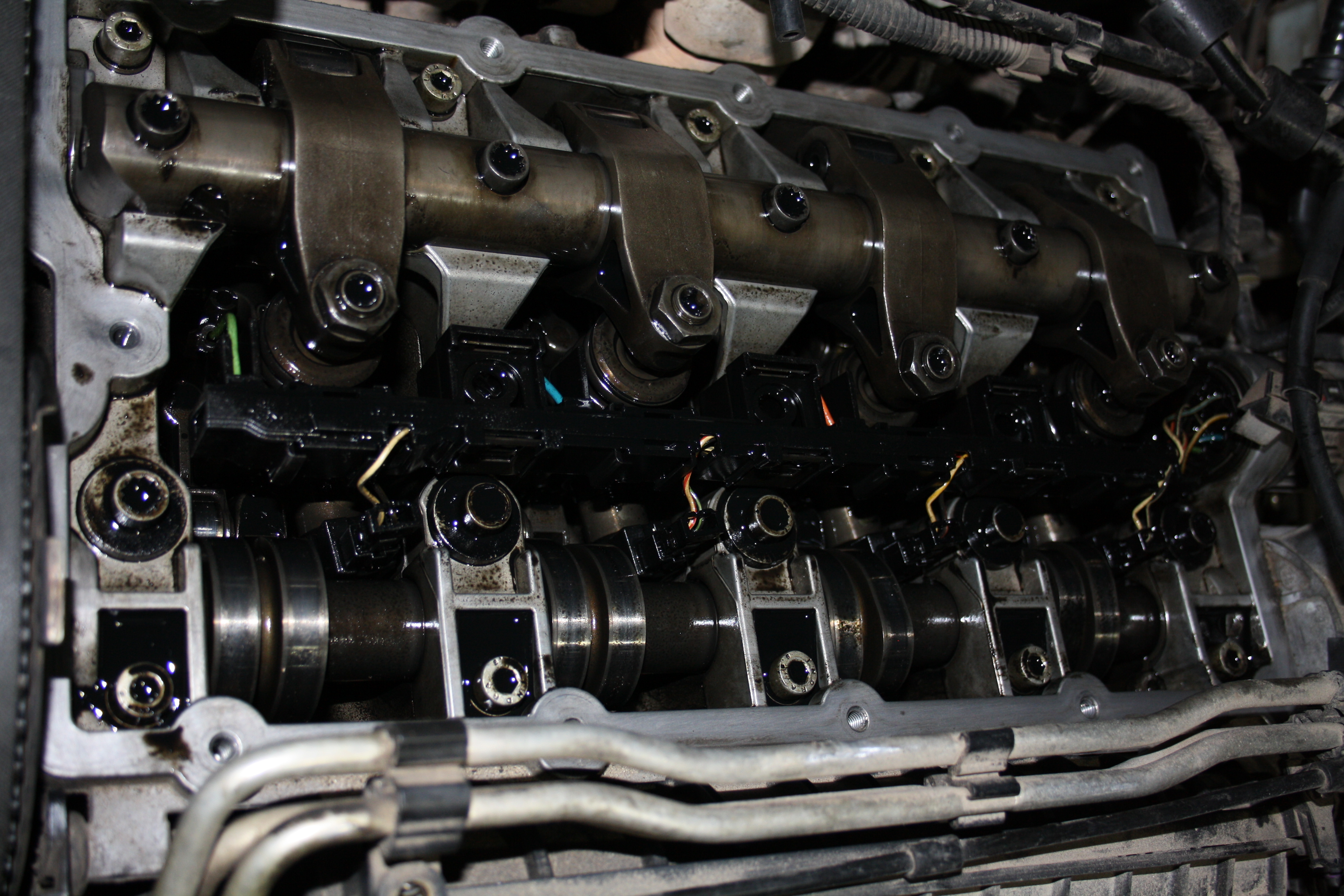

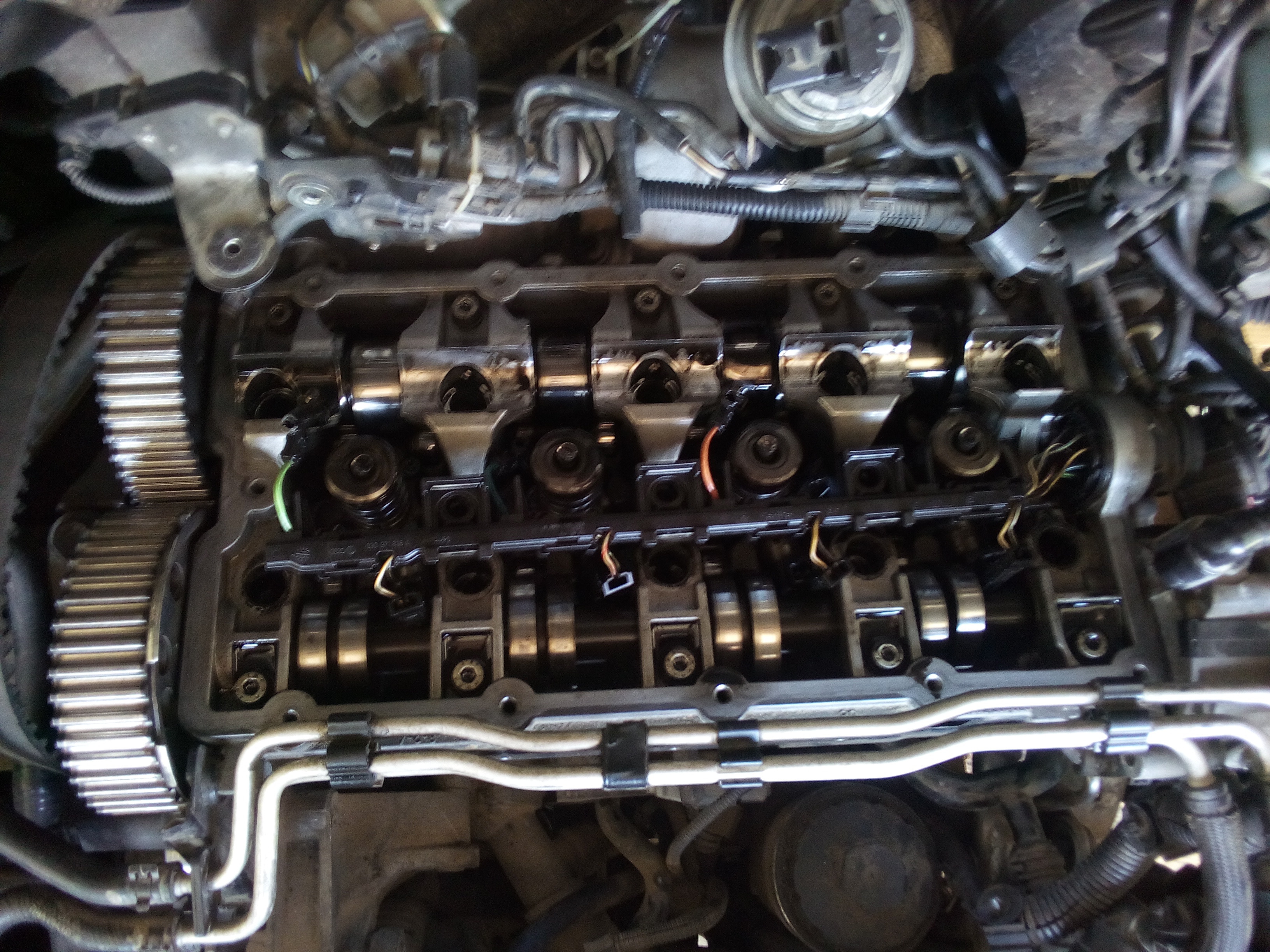

да крутится в обе стороны, но на небольшой угол, где то градусов на 15 туда-обратно... крышка снята, но клапанов не видать...
вот такой вид под клапанной крышкой
Passat B6 Variant TDI 2.0 BMR 2008

Сообщение kondratva » 15 сен 2019, 13:39
Если туда обратно по чуть чуть то очень похоже на клапан(ы)
kondratva
Сообщения: 550
Зарегистрирован: 03 авг 2014, 17:06
Re: Заклинило BMR пробег 243 тыс. км.
Сообщение andronm » 15 сен 2019, 13:47
немного не понимаю механику такого клина... четвертый поршень сейчас в ВМТ, если он даже встретил клапана, то должен в обратном направлении крутится, но по факту закусывает!
andronm
Сообщения: 59
Зарегистрирован: 25 июн 2013, 05:28
Откуда: Иркутск
Сообщение kondratva » 15 сен 2019, 13:57
Если загибает стержень клапана то но не двигается, распредвал не поворачивается. Но у тебя же ничего не провернуло вроде. А вот если рассухаривается клапан, он падает в цилиндр и одному богу известно как он там встаёт. Если там рокера подобные как у меня на сбаб то может проломить часть, которая нажимает на стержень клапана, от рокера остаётся вилка, которая нажимает на тарелку пружины и с лёгкостью рассухаривает клапан. Вот тут бы пристально осмотреть узел рокер-стержень клапана

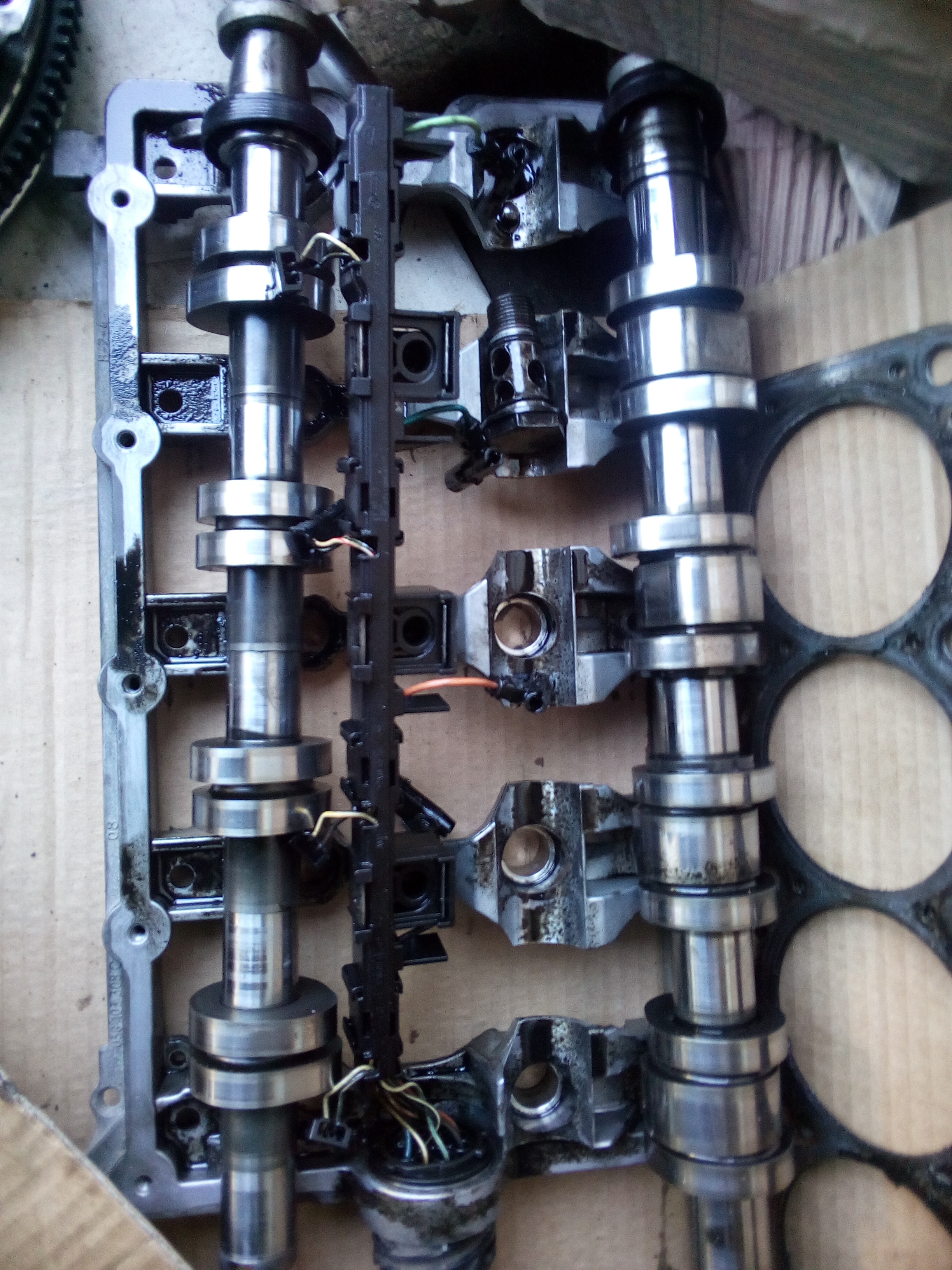

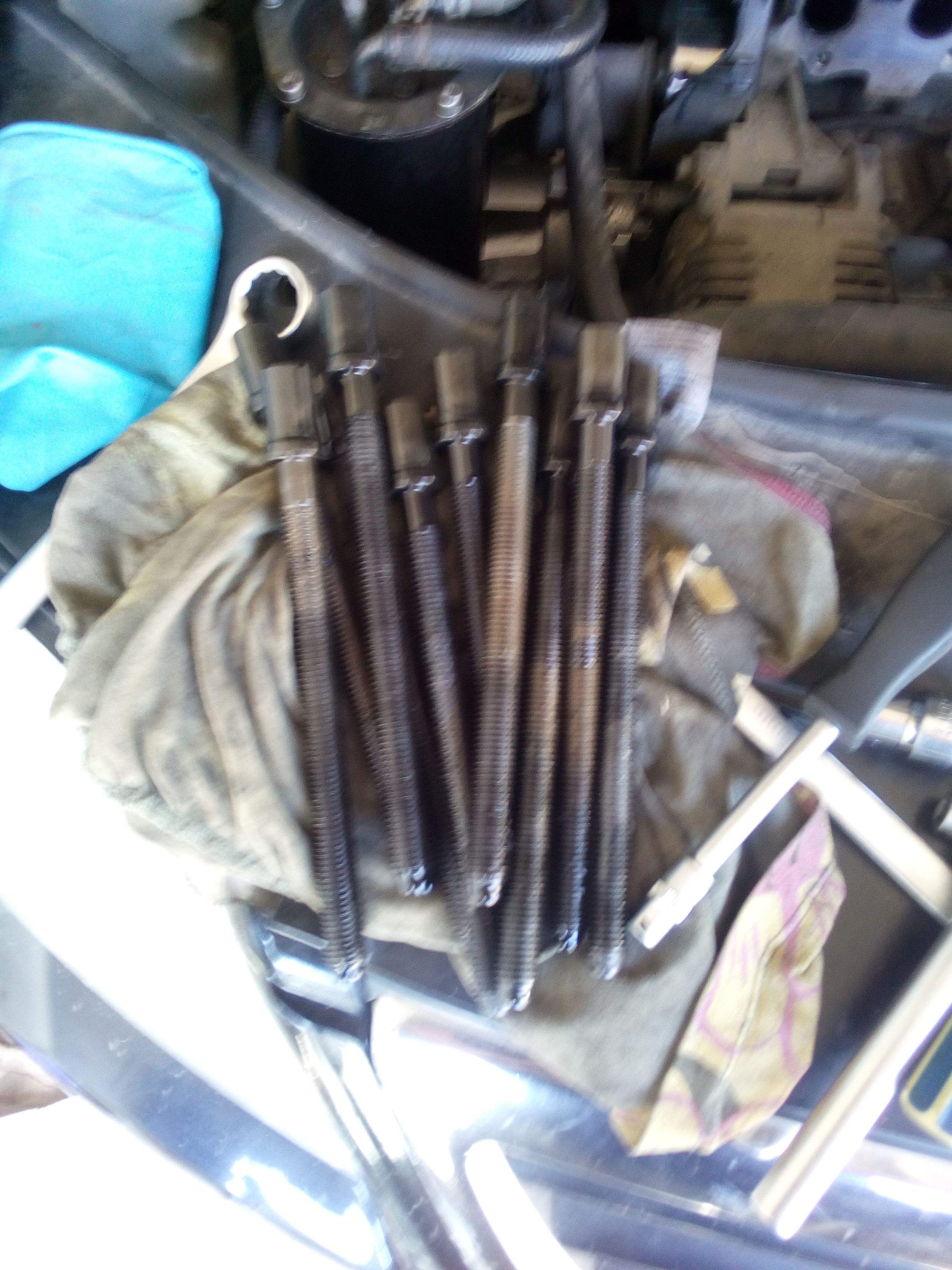

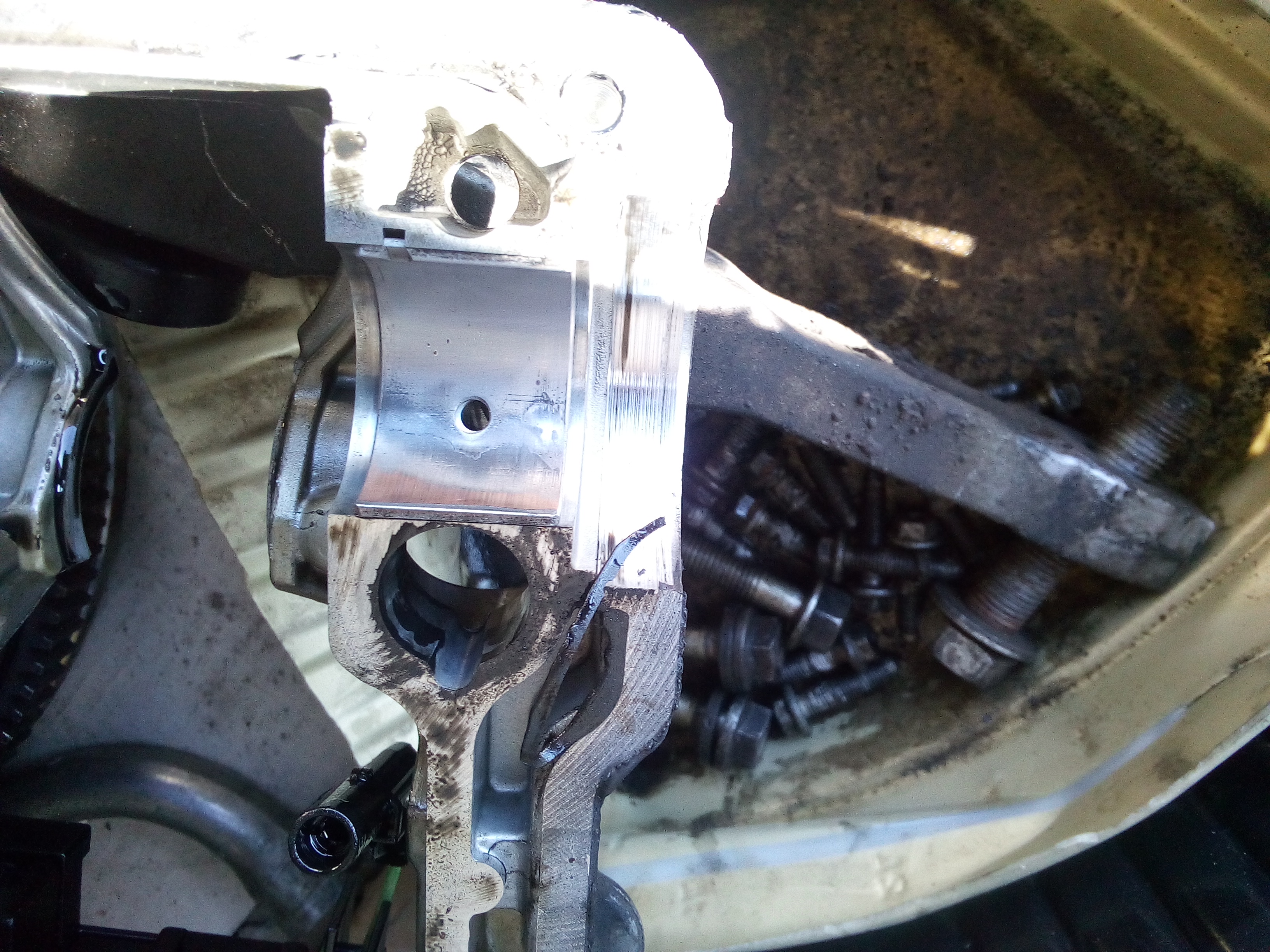

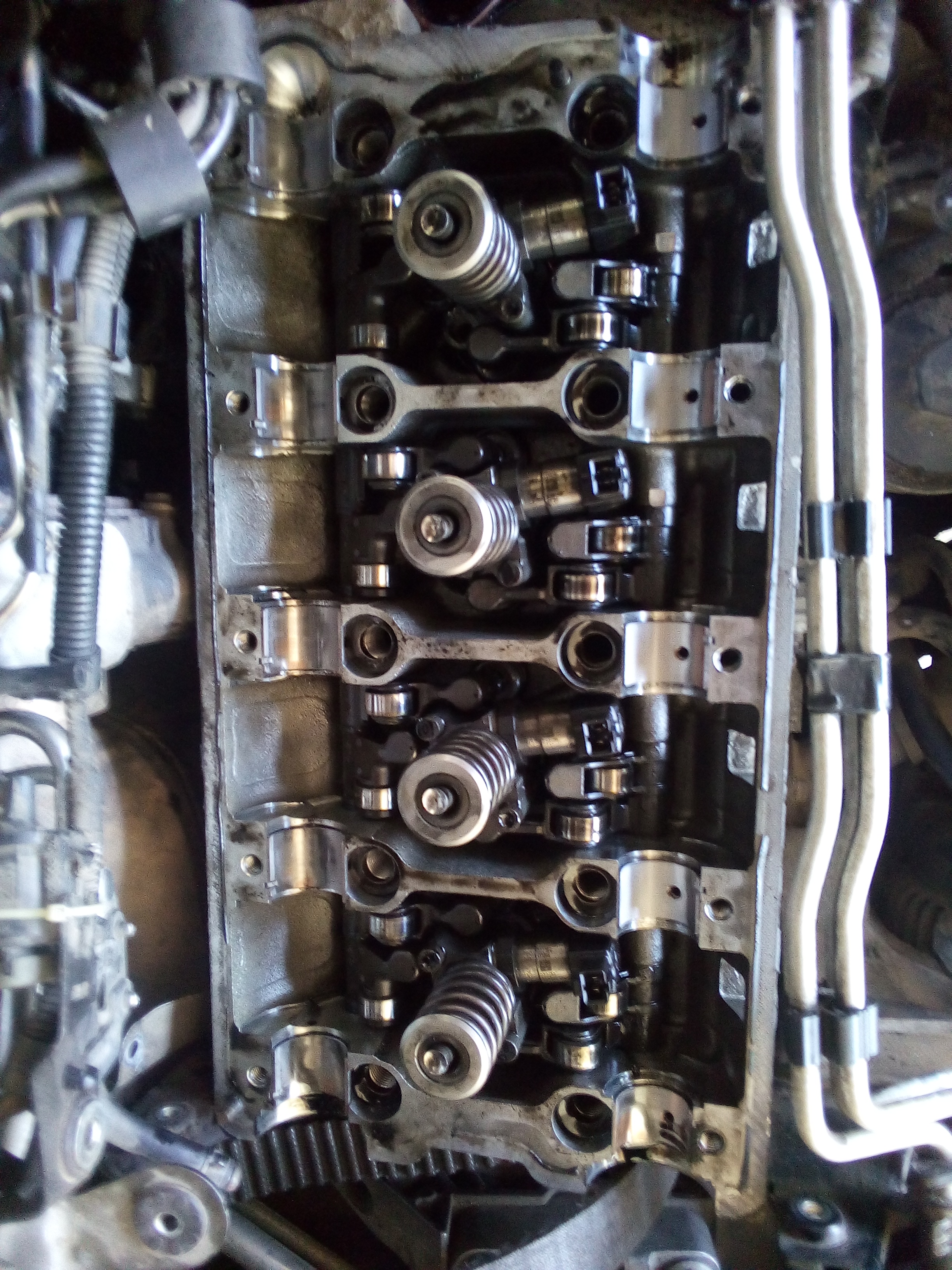

Сегодня все таки скинули голову с движка и получили явно неоднозначный результат...
Для начала немного фото (качество не очень, потому что фотал на телефон)...
болты ГБЦ
снял верхнее коромысло

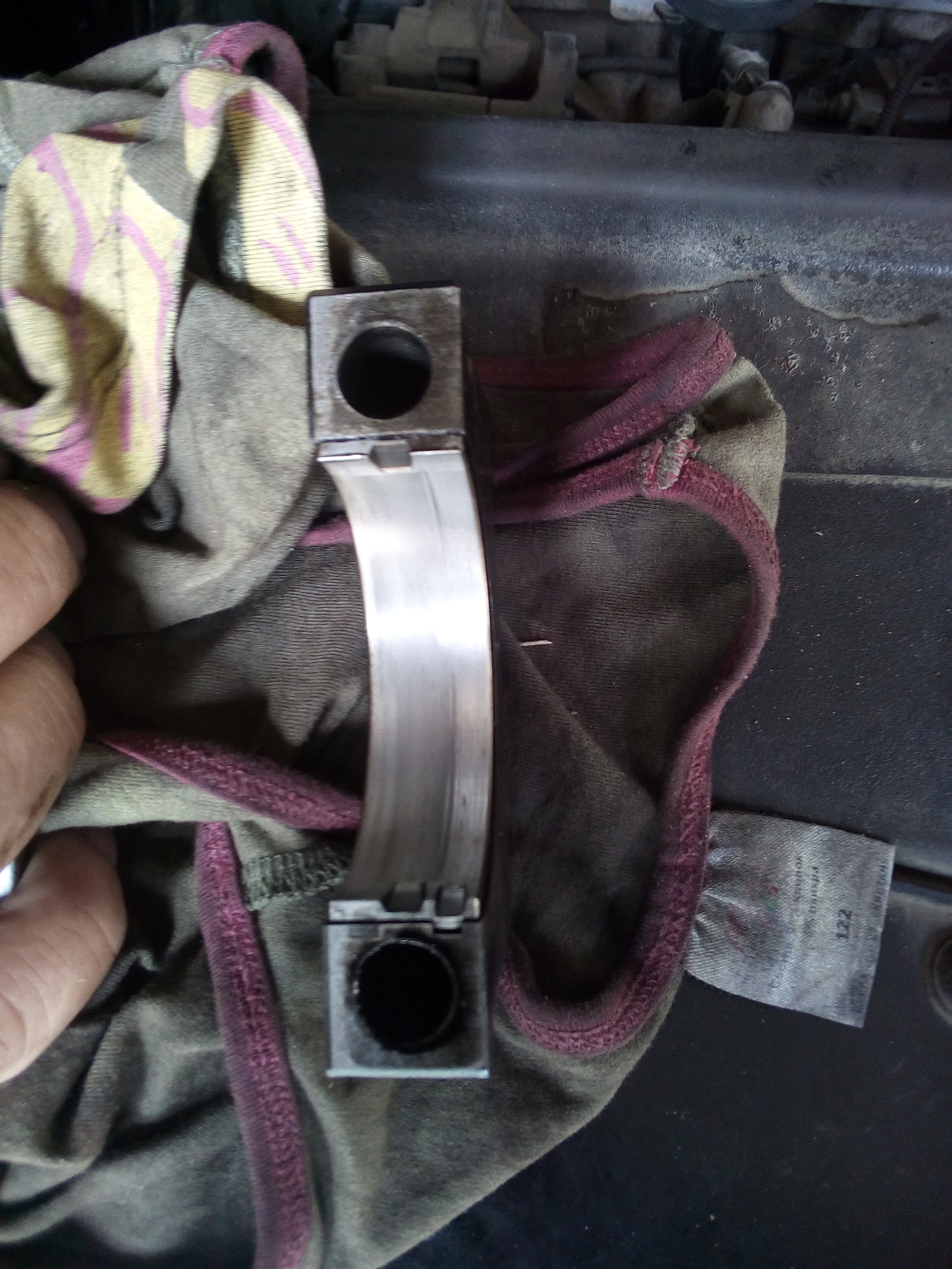

крышка распредвалов... вкладыши оставляют желать лучшего...
один из вкладышей распредвала - видно выработку
голова без распредвалов

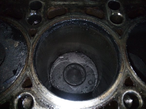

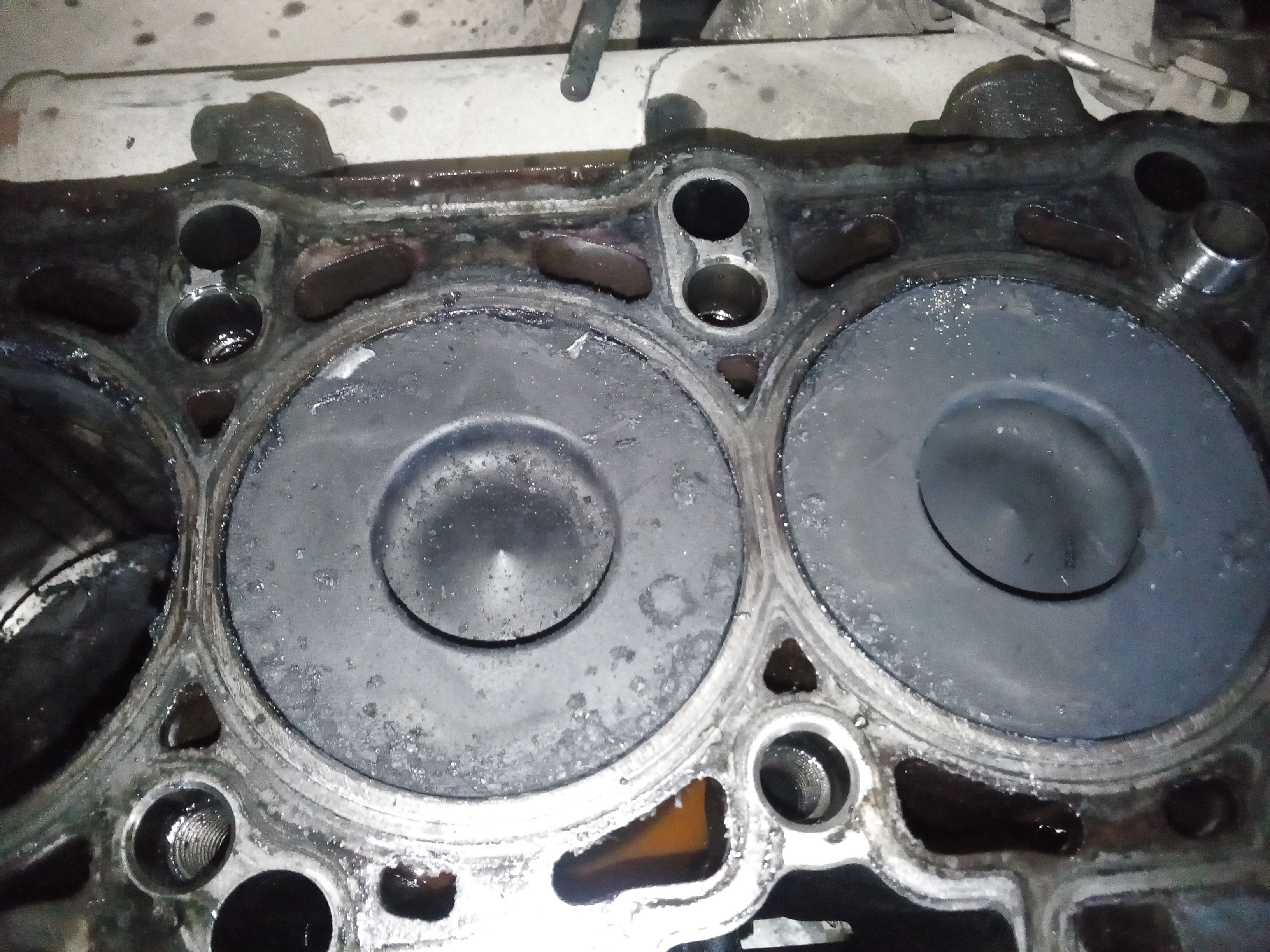

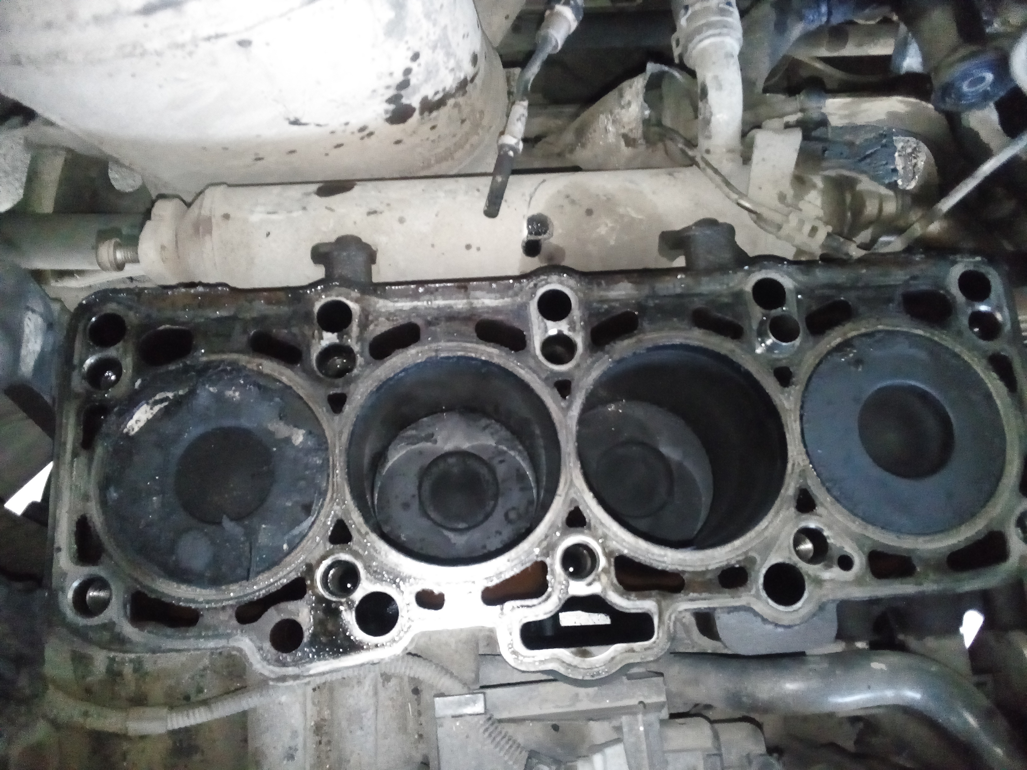

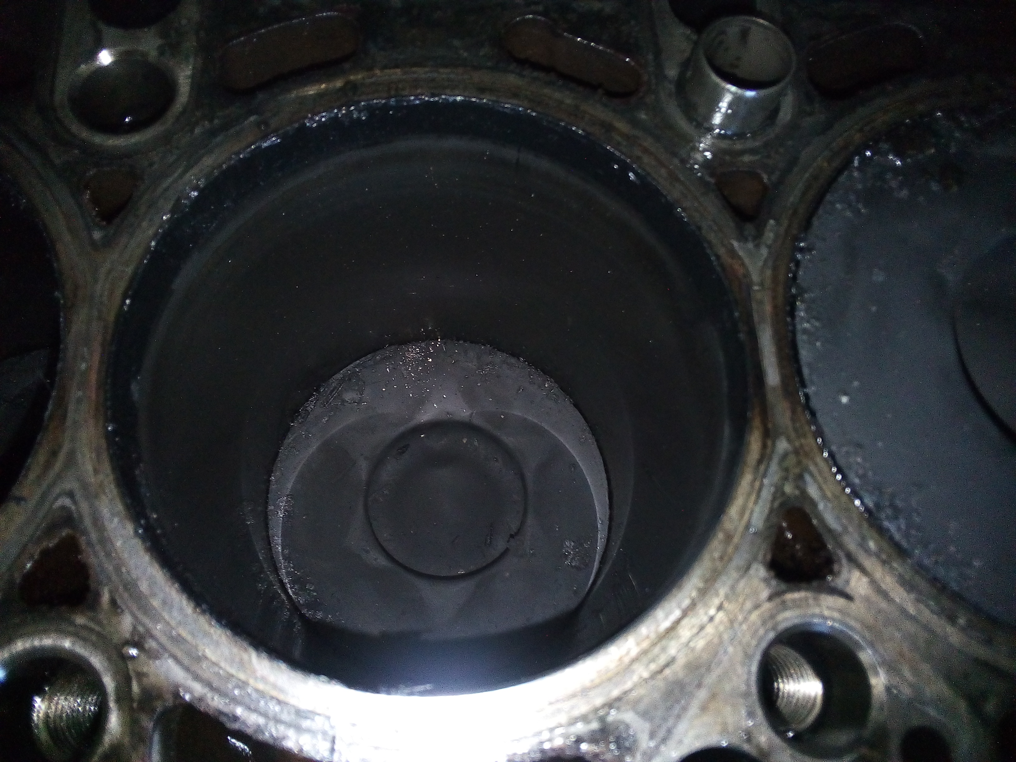

первые впечатления, когда скинули голову: много сажи (видимо из ЕГР)

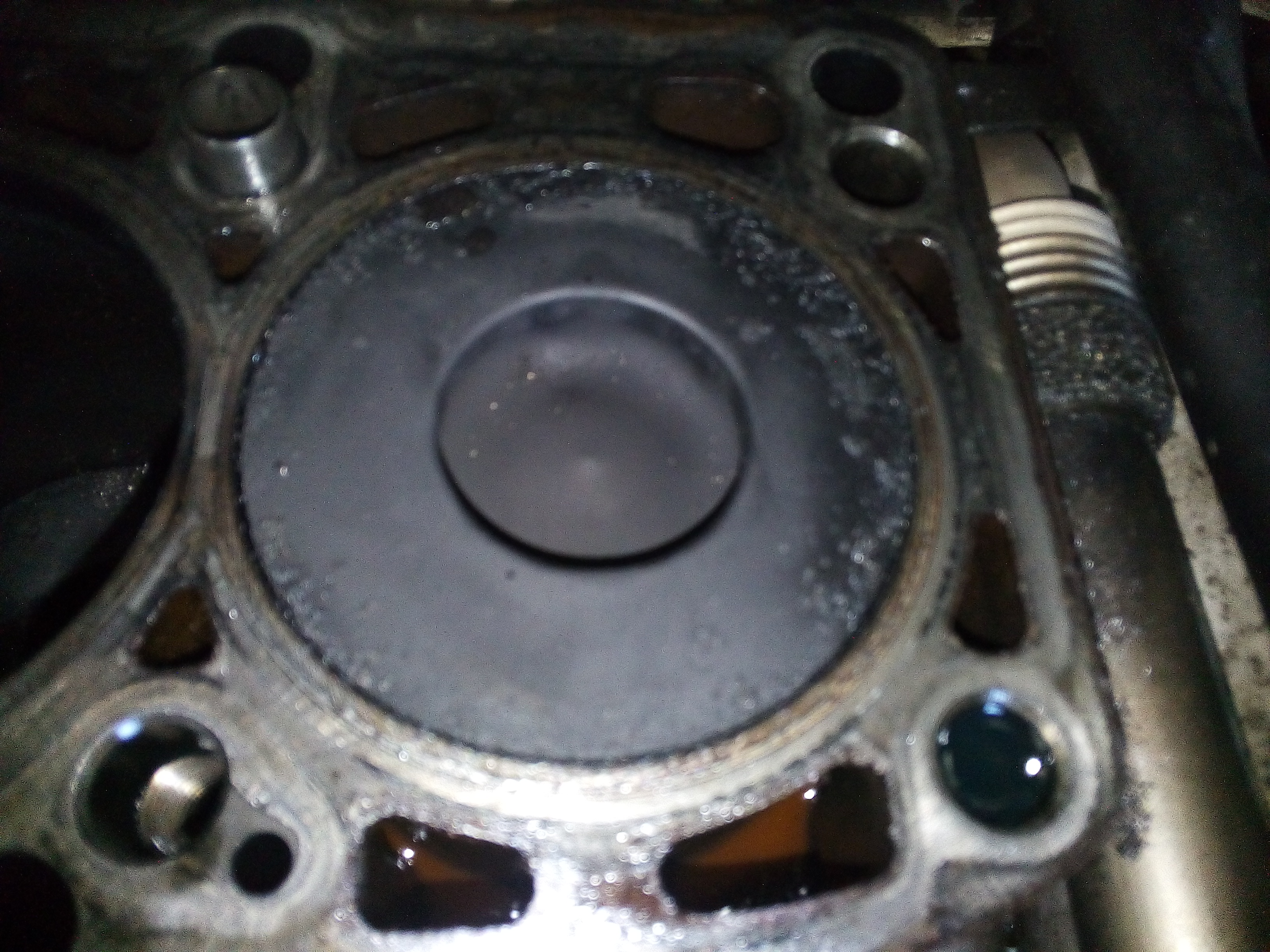

первый цилиндр - виден слой сажи
второй цилиндр - все более менее
третий цилиндр - тоже все неплохо

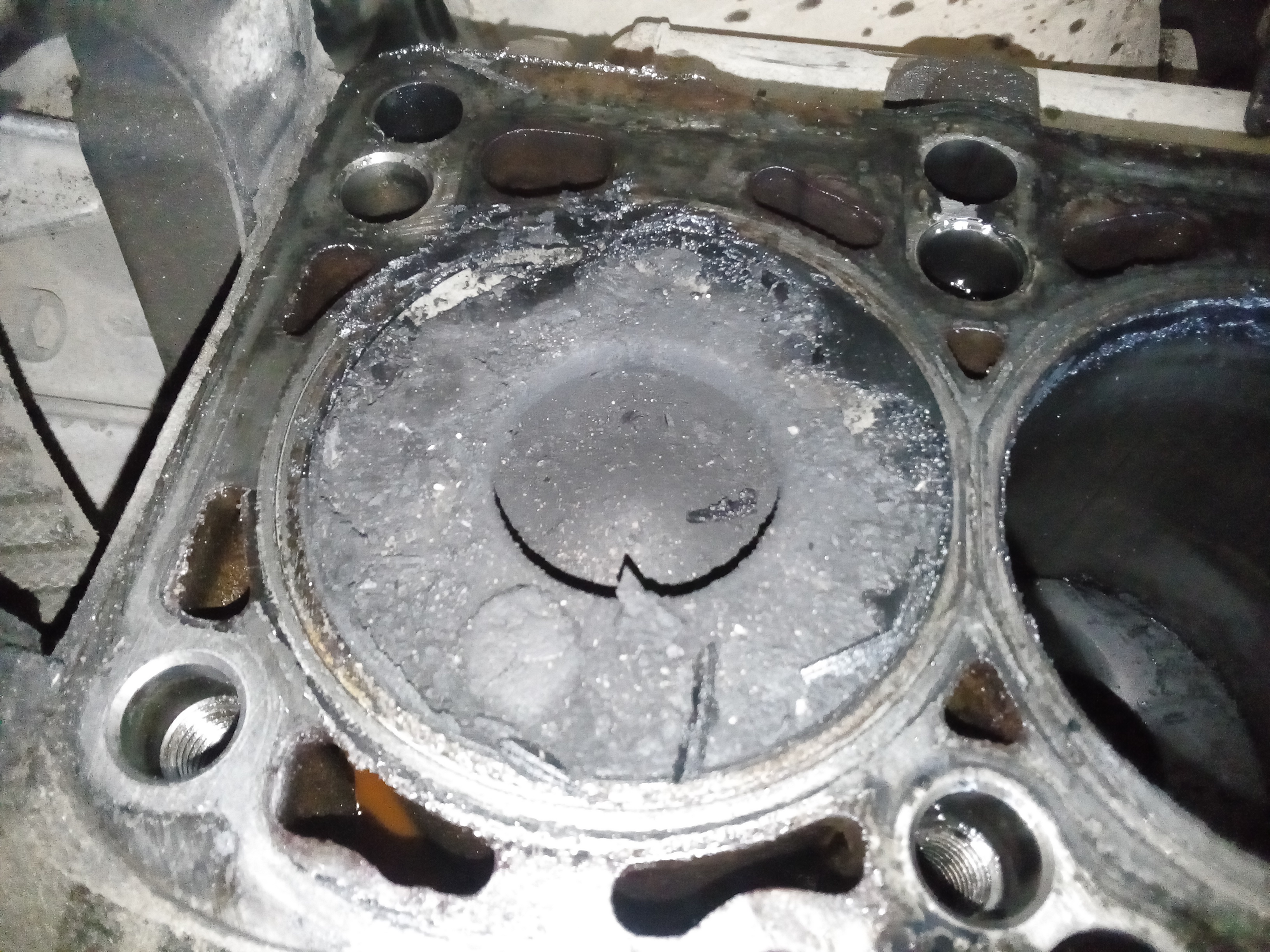

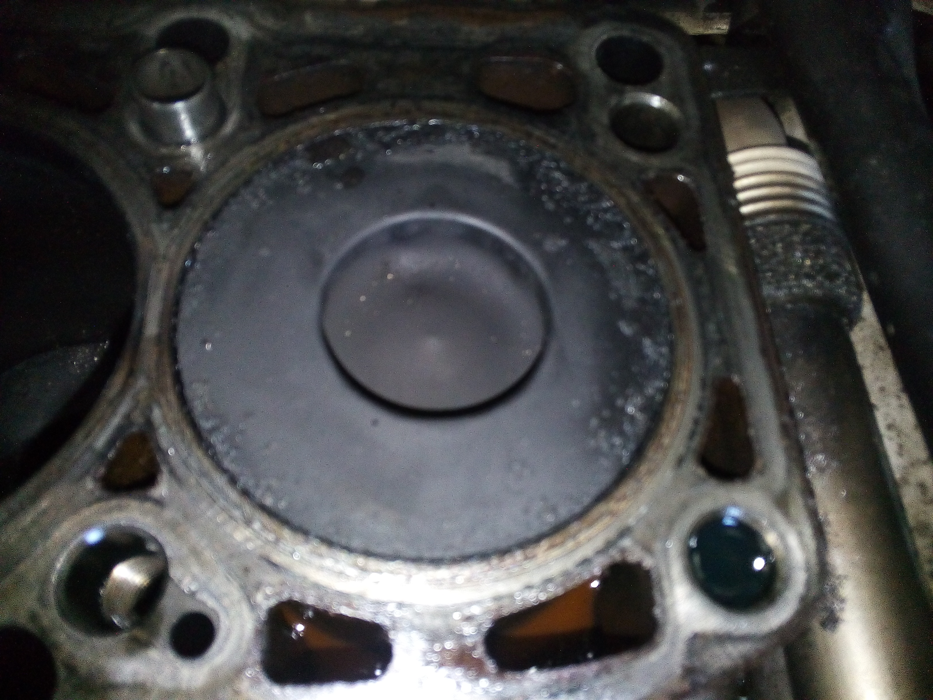

четвертый цилиндр - тоже самое

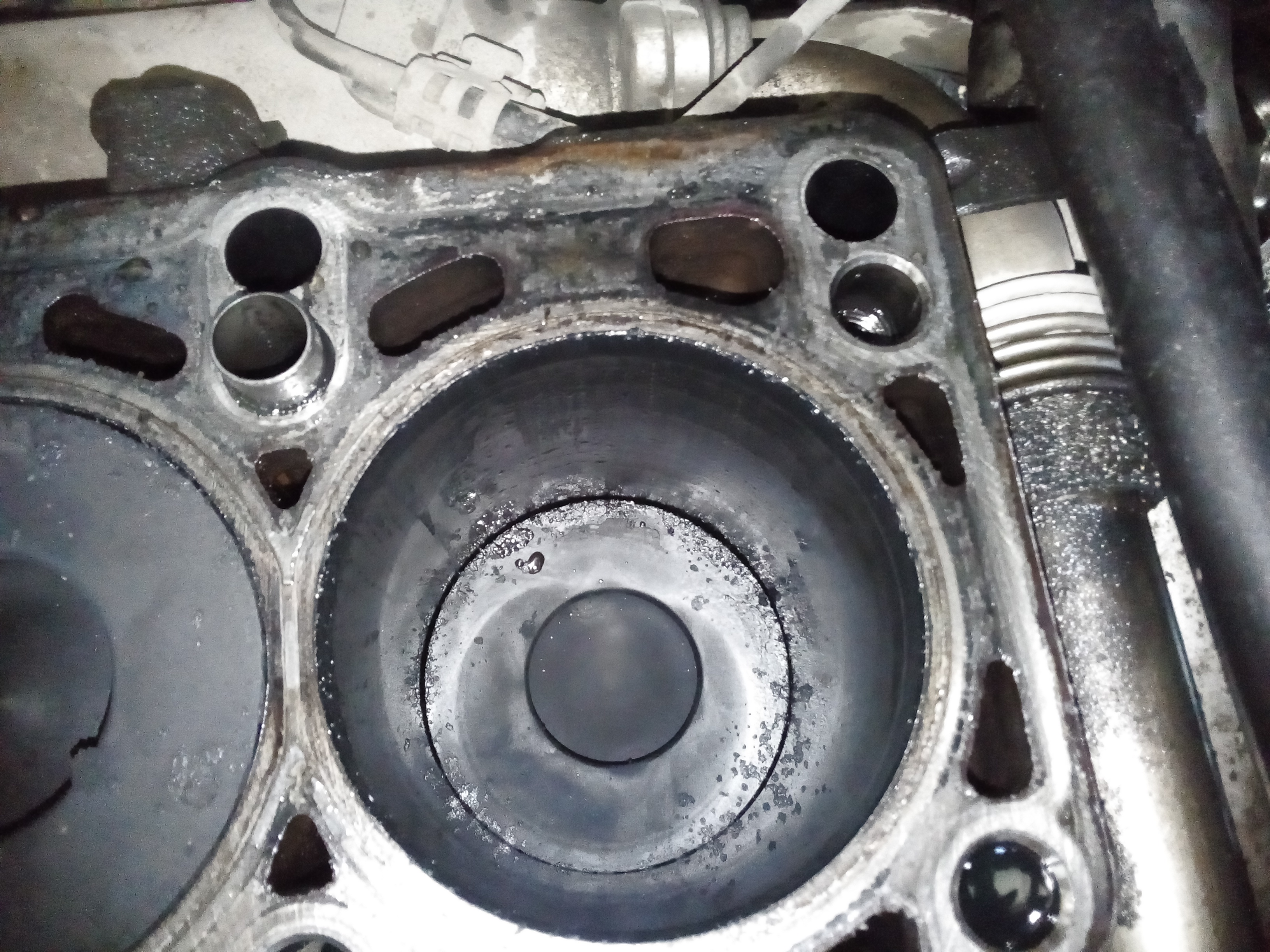

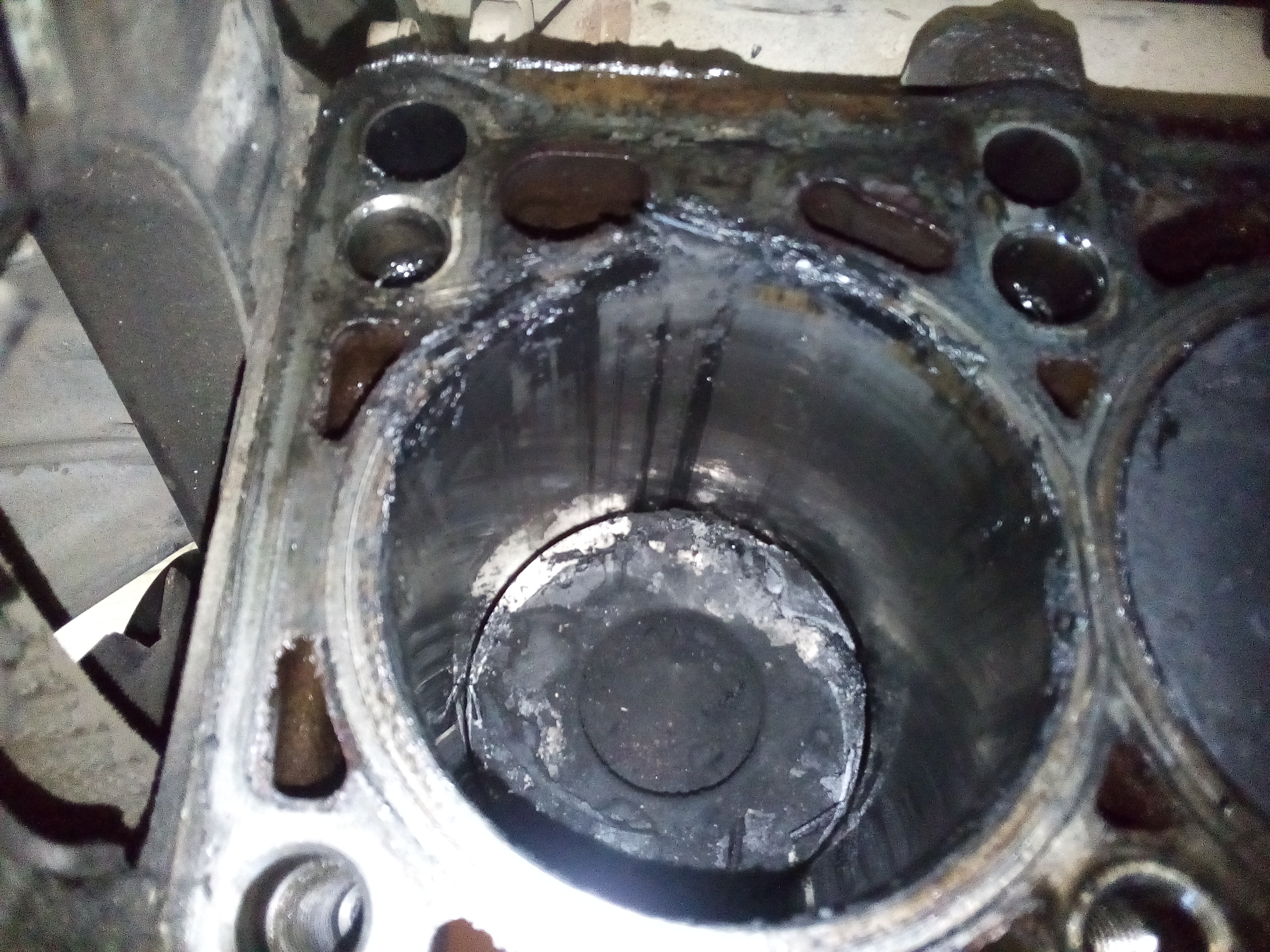

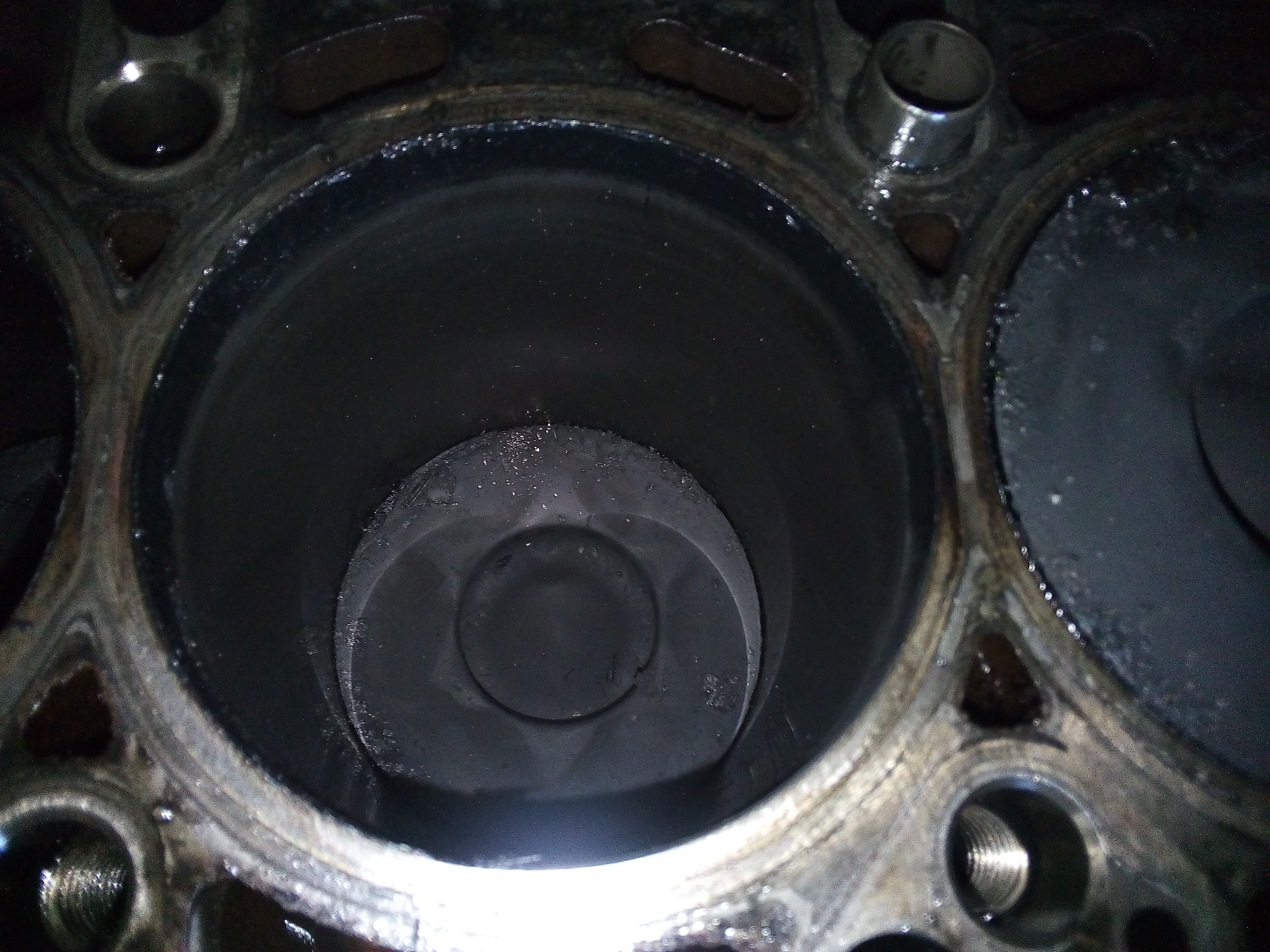

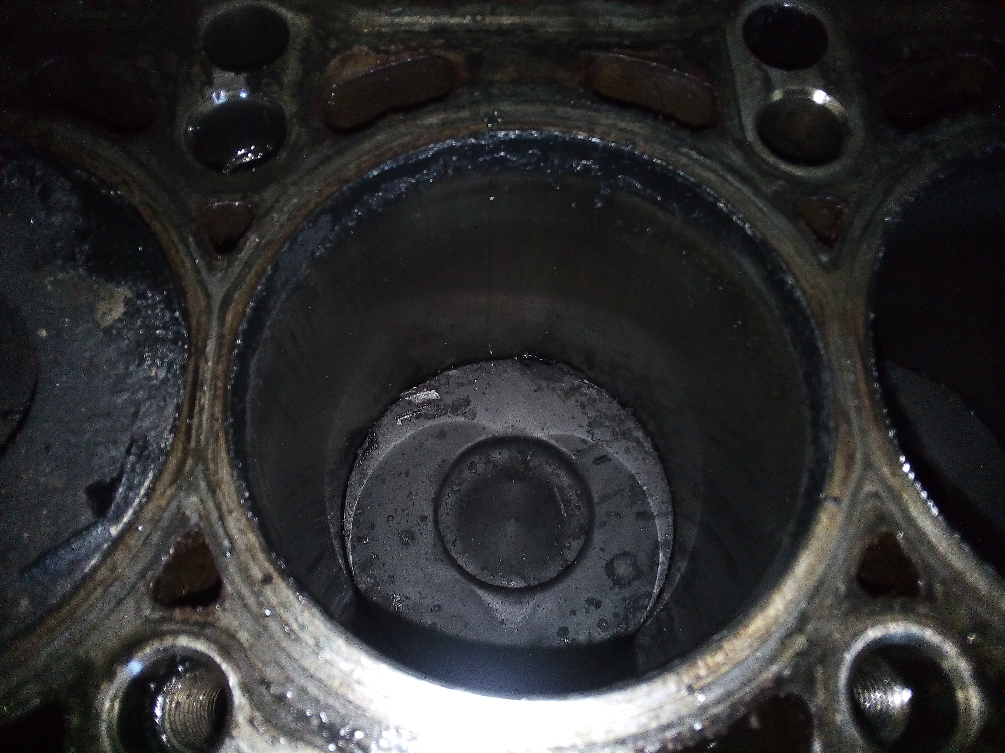

Здесь немного откомментирую: вообщем, взяли трапку и начали собирать сажу с поршней и цилиндров, постепенно проворачивая коленвал, и все стало вращаться ровно без рывков, плавно. На цилиндрах нету ни задиров, ни выработки...
Общее впечатление: криминала нету!

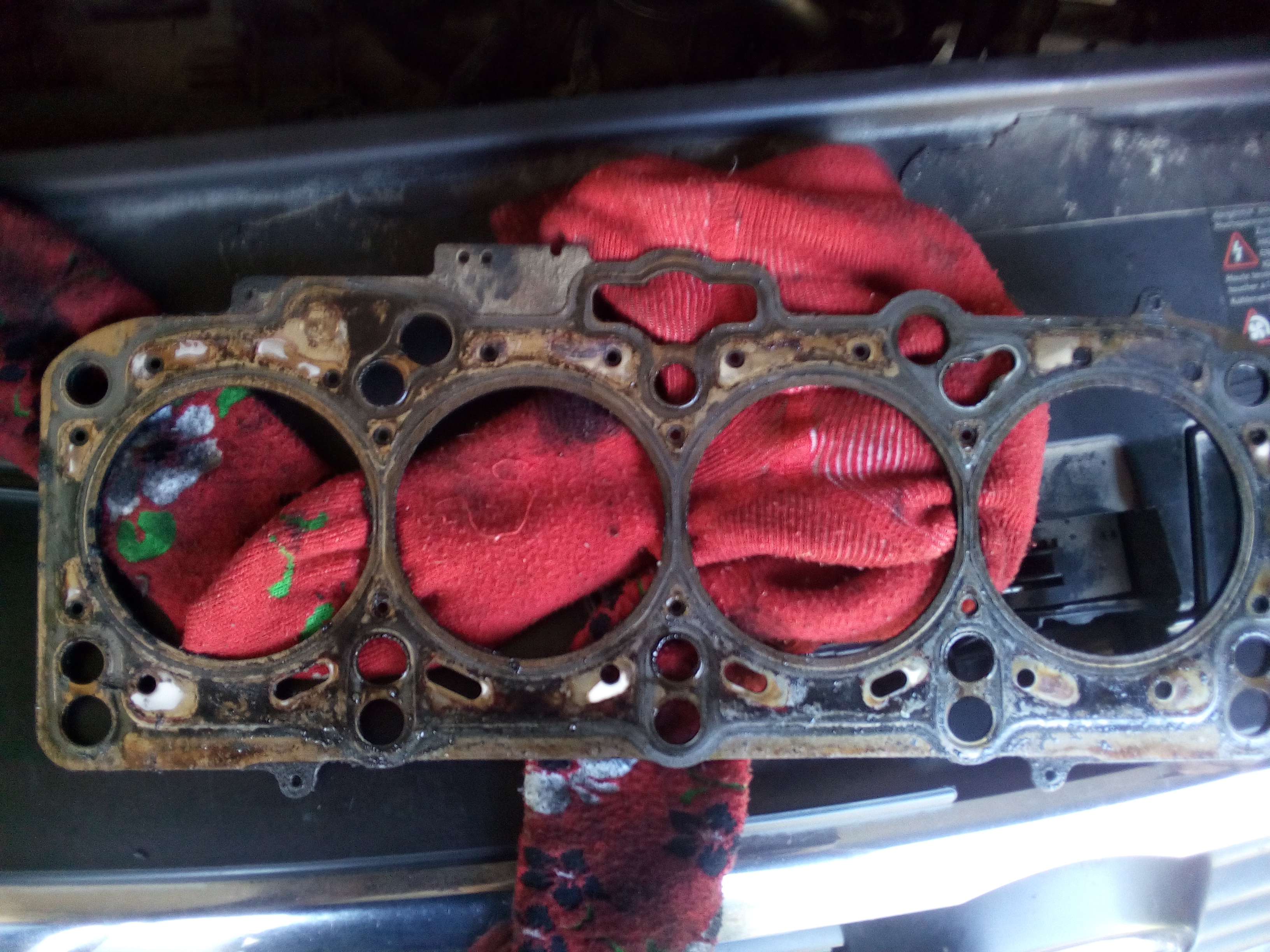

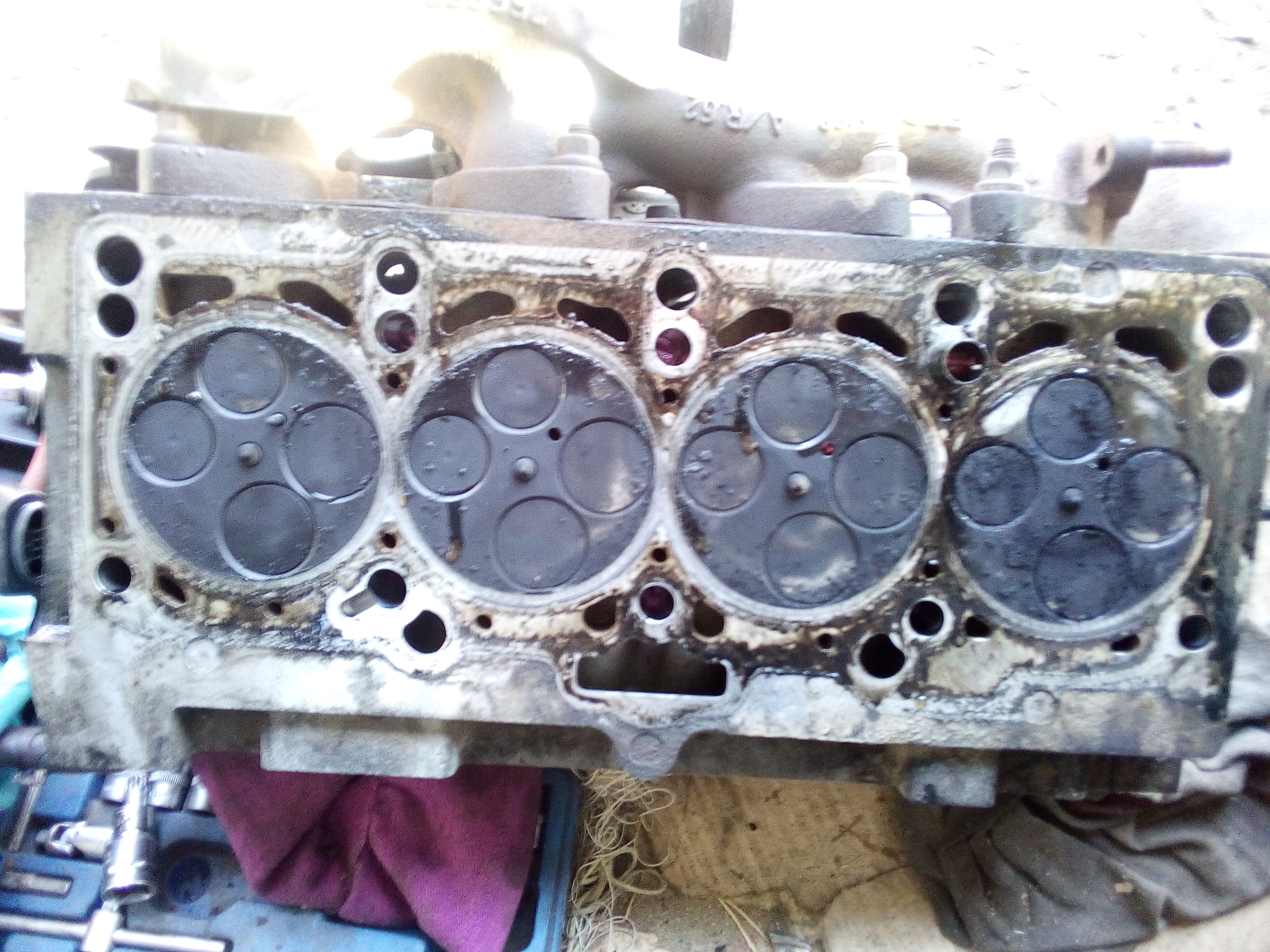

голова со стороны клапанов... Видно как в четвертом цилиндре торчит обломок свечи накаливания

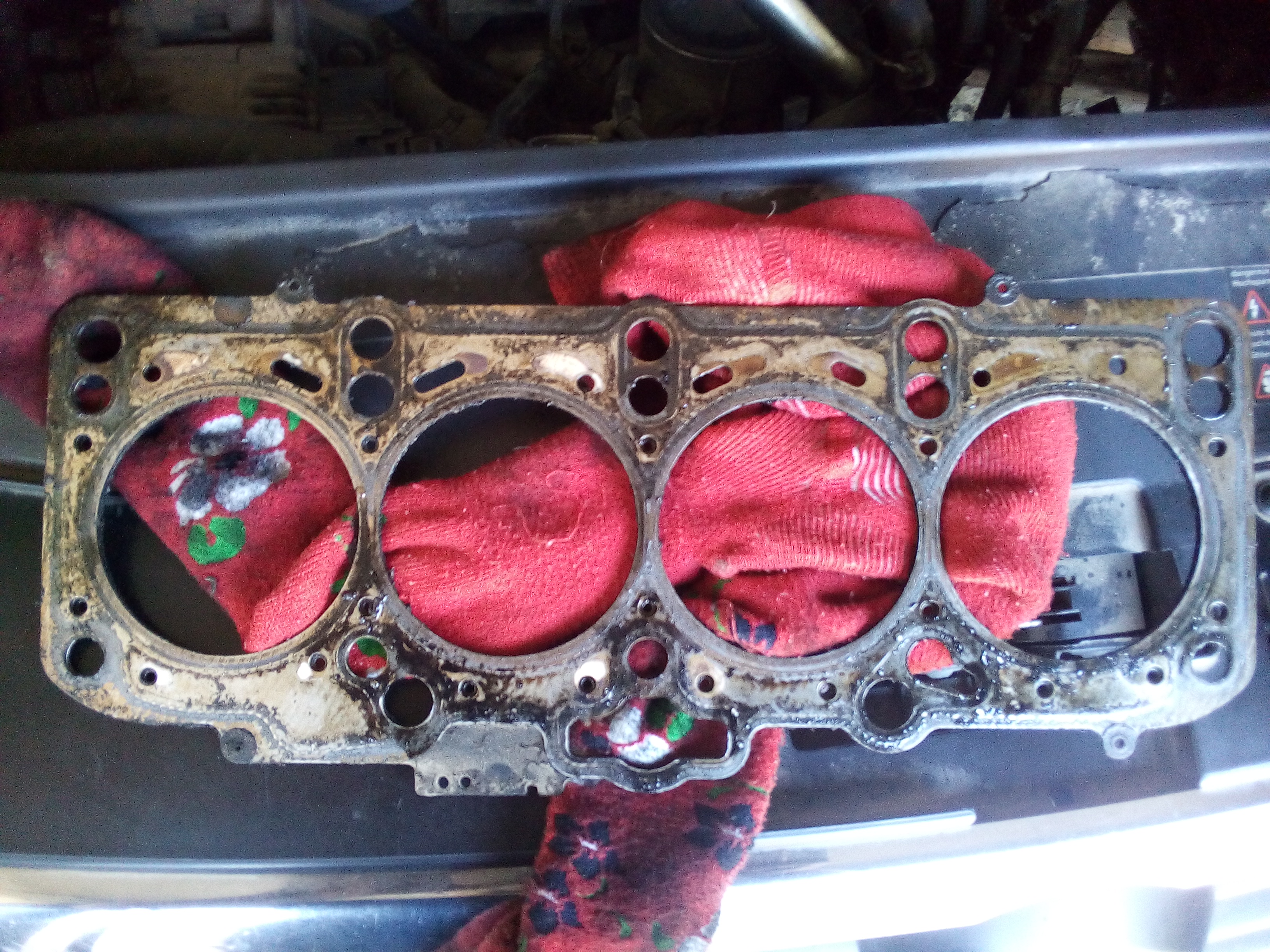

прокладка ГБЦ - очень в печальном состоянии (сажа)
... с другой стороны
Состояние распредвалов - зеркало!
первый цилиндр после очистки
второй, третий цилиндры после очистки
четвертый цилиндр после очистки
