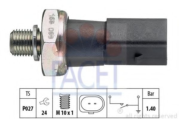

Не понял вопроса датчик давления температуры или уровня интересует , датчик давления это простол выключатель который срабатывает под давлением и у меня он 2х проводной ( 2,0 фси ) схема во вложении . А датчик температуры и уровня это другой датчик который в поддоне находится и там 3 провода,. в самом датчике уровня и температуры стоит аналого цыфровой преобразователь он нахордить ся в датчике есчли его разобрать то там схема будет. 3 провода это +- и сигнал . в сигнале уже код идет и компьютер его распознает
датчик давления
