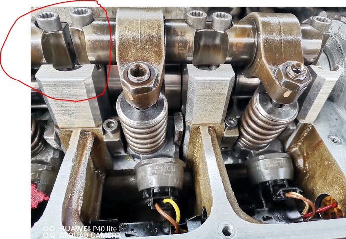

Всем привет. Долго не писал так как не было почти свободного времени заниматься машиной , но все же что то немного сделал. Поменял масло , уплотнительные кольца на насос форсунках. Заводится, едит, с интеркулера масло слито (его там было не много). Но проблема с ростом масла осталась. Где то через 150 км пробега уровень поднялся на 0.5 мм. Думаю что возможно льет соляру через верхнее уплотнительное кольцо на насос-форсунке. Идея пришла из-за того, что когда прокачивал систему после установки насос-форсунок( прокачивал насосом что в баке, просто включал кратковременно зажигание), то разъединял шланг шланг на обратке между фильтром и тандемным насосом и соляра со стороны фильтра лилась хорошей струей , а со стороны тандемника просто капала. Мысль такая что возможно создается подпор на обратке , из -за чего давит соляру через верхнее кольцо в двигатель.Изображение

Спасибо за ссылки, почитаю. По фото: фоткал на недособранном двигателе , а так рокера зажаты ровно моментом 20 Нм+90 градусов и отрегулированы зазоры -180 градусов от упора(+ всегда откачиваю масло шприцом из болтовых отверстий).По ремню ГРМ синхронизация в 4 группе -2.0, вроде в допуске,а как еще проверить не знаю ставили последний раз на сервисе. Насчет верхних колец на фосунке которые отделяют обратку от внутренности двигателя , как обычно именно они и не держат , ставил даже но 0.5 кольца потолще и опрессовывал обратку 4 атмосферы держат, и в канале обратки сейчас нет никакого подпора.То есть я считаю что ей легче слиться самотеком в бак , чем продавить кольца. Буду копать в сторону тандемника если уровень масла будет подниматься.
