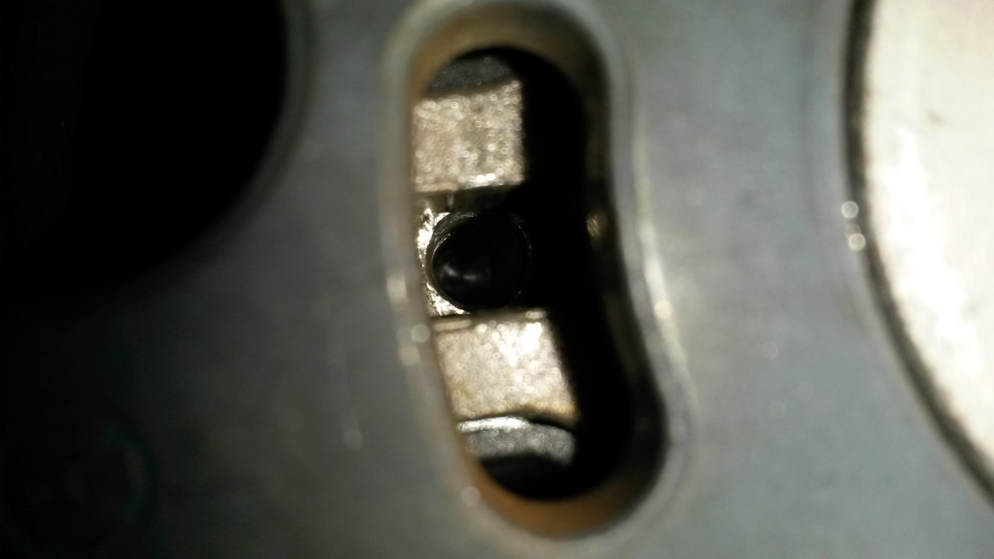

Сообщение MerklinEvil » 19 июл 2021, 22:38
Александр332vk писал(а):Да, вроде за центральный болт (хотя это не точно, уже 45 тысяч с замены, нюанс этот не помню)[/quot
Можно и так, при условии что колневал зафиксирован в правильном положении.
Но мы не трогаем получается коленвал
Ударами ключ о ключ коленвал не провернешь
Ремень то с шестерней стоит на месте, и мы только смещаем рв

Re: Ошибки КВ и РВ после замены ГРМ(CBAB). Посоветуйте....
Сообщение Александр332vk » 19 июл 2021, 23:04
Привет, можно и так, просто для полной правильной установки и что бы опять ни делать те же действия надо вставить фиксатор в рапредвал и отверстие гребенки.
Сообщение docalex » 19 июл 2021, 23:32
Мы смещаем распредвал вместе с гребенкой датчика распредвала относительно самой шестерни, соответственно фазы смещаются. Вообще то по мануалу когда меняешь грм, нужно расслаблять шестерни распредвала и ТНВД. Например как здесь. (отчет не мой)
Сообщение Александр332vk » 19 июл 2021, 23:53
docalex писал(а):Мы смещаем распредвал вместе с гребенкой датчика распредвала относительно самой шестерни, соответственно фазы смещаются. Вообще то по мануалу когда меняешь грм, нужно расслаблять шестерни распредвала и ТНВД. Например как здесь. (отчет не мой)
https://www.drive2.ru/l/462699507931414995/
Да для меня лично все совершенно понятно....и мы с Вами говорим (объясняем) одно и тоже..только кому? Вот Вы в какой градус выставляете коррекцию? И с какой лучше мотор работает? Скажу сразу что в ноль не самый хороший вариант.
Сообщение docalex » 20 июл 2021, 07:09
Александр332vk писал(а):Да для меня лично все совершенно понятно....и мы с Вами говорим (объясняем) одно и тоже..только кому? Вот Вы в какой градус выставляете коррекцию? И с какой лучше мотор работает? Скажу сразу что в ноль не самый хороший вариант.
Конкретно у себя уже не помню какой градус, но все равно ближе к нулю стремился, и больше ориентировался на слух по работе мотора. И то потребовалось 10-15 попыток регулировок, что бы настроить. За 45 тысяч не смотрел даже на сколько изменился угол синхронизации, надо глянуть как нибудь, ремешок чуть теперь растянулся.
Сообщение andrei7077 » 20 июл 2021, 08:53
Господа , вы не ведаете, что творите )))))) я даже больше скажу , вы хернёй занимаетесь , особенно пытаясь сместить фазы по примеру моторов БКР и БКД))))) свав - это двухвальный мотор , у которого распредвалы вращаются через шестерни. Ослабляйте дальше шкивы ТНВД и распредвала ,в сервисах работы прибавится :D . Если вы поставили все по меткам , а угол синхронизации минус 3,4,5,6 это говорит только об одном - вы неправильно надели ремень и с одной стороны он перетянут , а с другой провисает и не надо ничего откручивать и стучать ключом по ключу.
Сообщение PASSATIGE » 22 июл 2021, 08:10
Отрегулировали минут за 15. На хх 1.4, под нагрузкой -0.5 Так и оставить?
Сообщение Александр332vk » 22 июл 2021, 22:46
PASSATIGE писал(а):Отрегулировали минут за 15. На хх 1.4, под нагрузкой -0.5 Так и оставить?
Привет, не знаю где Вы смотрите но у меня к примеру в 51 группе показывает постоянные значения не в зависимости от оборотов мотора. Оставьте конечно.....лучше не сделаете. Но заметил что мотор работает в "минусе" экономичней по топливу. (может показалось?)
Сообщение PASSATIGE » 23 июл 2021, 10:10
Приветствую. Смотрю тоже в 51-й. На холостых +1.4 газуй хоть до отсечки, но под нагрузкой -0.5( газ в пол)
По расходу буду наблюдать... на днях исправлю до нуля с фиксатором РВ. ОТ-5.9 до +1.4 КВ крутанул по часовой 2-3мм
Сообщение PASSATIGE » 31 июл 2021, 17:49
Расход как и прежде. На хх стабильно 0.5
