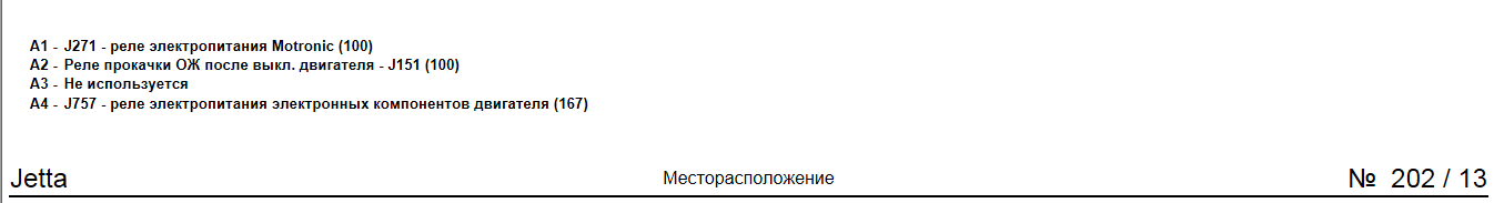

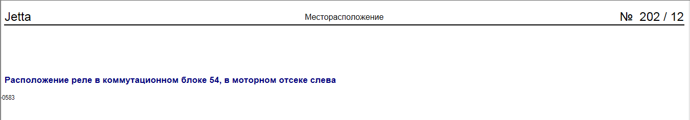

Grammalir писал(а):Чесн слово не нахожу его у себя по схеме, в блоке high он есть, а в low нет, вот источник https://vwts.ru/forum/topic/246510/

Езжайте уже к электрику , если элементарные схемы не можете вкурить.

Заменил реле, дело не в нем.
