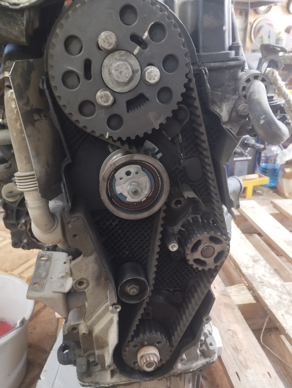

Re: Заклинил двигатель 2.0 tdi BMP
Сообщение tatarin545 » 16 июл 2024, 17:16
Изображениеimage host
С 10.00 до 17.00 снял весь перед, замучился снимать косу с проводами, кондей конечно разгерметизировал, радиатор уже наверно через себя уже воздух не пропускает , под замену однозначно.

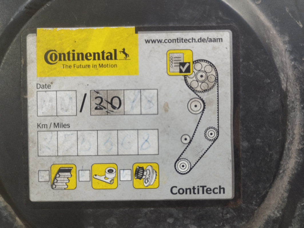

Сообщение tatarin545 » 17 июл 2024, 16:17
На 255 поменяли, сейчас 344. Итого 90 т.км контитеч нормально выглядит, без трещин.

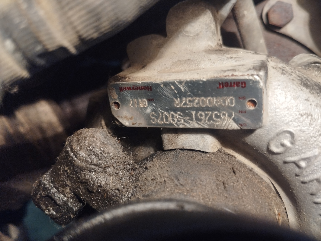

Посмотрел турбину, походу она умерла, масло и так в интеркулер гоняла, смотрю и актуатор не полностью шток ходит.
tatarin545
Сообщения: 645
Сообщение El Gato » 17 июл 2024, 19:31
Она в любом состоянии масло во впуск гонит (вопрос в количестве) - это не к турбине вопросы, а к клапану вентиляции картерных газов. Актуатор можно разработать.

Сообщение tatarin545 » 17 июл 2024, 20:19
Что за турбина стоит, что то по номерам в авито не гашел.
С племянником разговаривал , у него знакомый турбинщик, говорит ремонт от 25 т. Рэ , проще говорит контрактный купить и поставить, чем ремонтировать.
