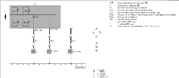

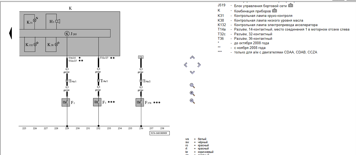

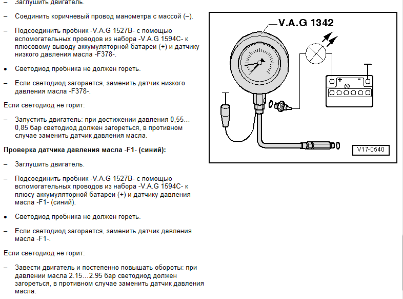

На вашем авто стоят 2 дд масла. Посмотрите на схему. Нет там никаких +12в, есть две кнопки от массы. Вы + 12в на дд масла просто придумали или подключали тестер?

Ksandr писал(а): На вашем авто стоят 2 дд масла. Посмотрите на схему. Нет там никаких +12в, есть две кнопки от массы. Вы + 12в на дд масла просто придумали или подключали тестер?
Замерял мультиметром

Вы же сами видите, что по схеме напряжения там не должно быть. Тем более, что как правило, электроника работает на 5В.
Вариантов не много : либо замер неправильный, либо каким-то образом (например, через фишку или залом в косе) напряжение попадает на провод датчика. Тогда, при замкнутом контакте датчика будет кз от +12 на массу и его последствия будут видны.

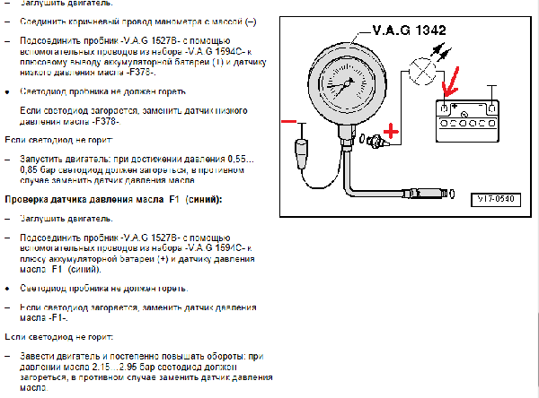

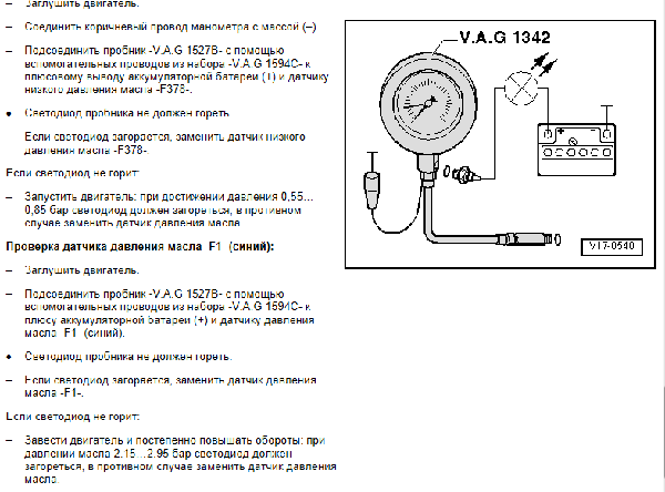

Ksandr писал(а):Как вы на дд умудряетесь найти 12В, если даже немцы этого не могут?
Посмотрите внимательнее на схему которую скинули. С какой клеммы АКБ идет провод на датчик? Правильно, с плюса.

Vladosovich1998 писал(а):Посмотрите внимательнее на схему которую скинули. С какой клеммы АКБ идет провод на датчик? Правильно, с плюса.
Продемонстрируйте стрелочками.

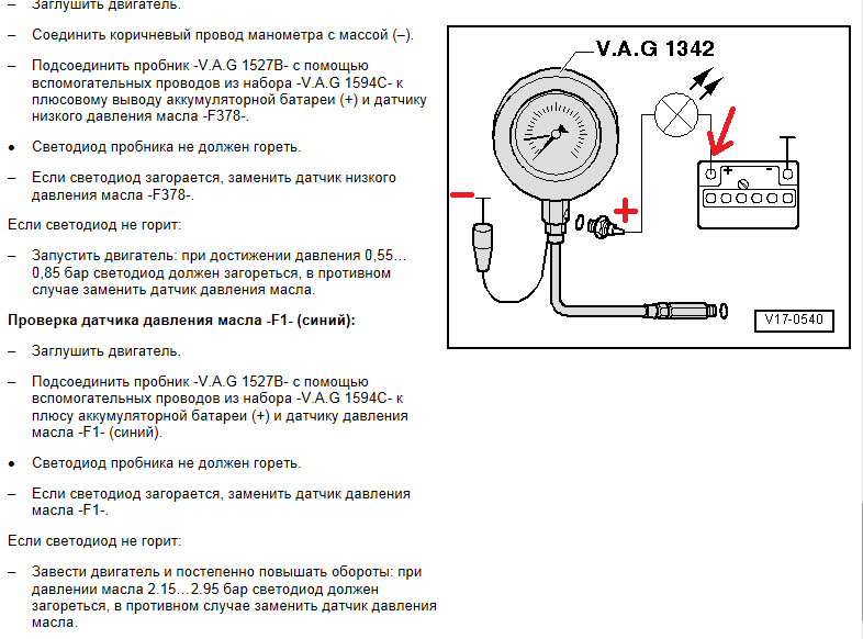

Сообщение Vladosovich1998 » 19 окт 2024, 18:39
Ksandr писал(а): Продемонстрируйте стрелочками.

Я знаю как работает схема с лампочкой. Проще простого. И то что ДД это кнопка - тоже понимаю. И то что кнопка работает на разрыв массы... Но не может же быть такого, что на оба датчика + приходит. Один от замка зажигания, второй постоянный с АКБ. Я еще понимаю 2 провода где-то в косе перетерлись и замыкаются, но чтобы 2 провода в одном месте где-то плюс от 3-его провода берут, это коса должна быть вообще в мясо раздавленная. Я даже прозванивал их! Они друг на друга не прозваниваются, до момента перехода в другую большую фишку под воздушным фильтром, проводка которой уже дальше уходит в ЭБУ.

То есть, вы считаете, что 12B прошло через светодиод и дошло до датчика? А, дальше куда? На минус? С лампочкой накала так работает, а с эл.двигателем?
А, если наоборот, если от минуса к плюсу, будет работать?
Т.е. плюс или минус одновременно на двух контактах потребителя?
Вы что-нибудь слышали о напряжении(разности потенциалов) ? Если не изменяет память - физика за 8 класс.

Да нет там никаких разногласий с электротехникой. Он видит потенциал 12 вольт. Это нормально И с приведенныйм описанием из Эльзы нет никаких противоречий.
