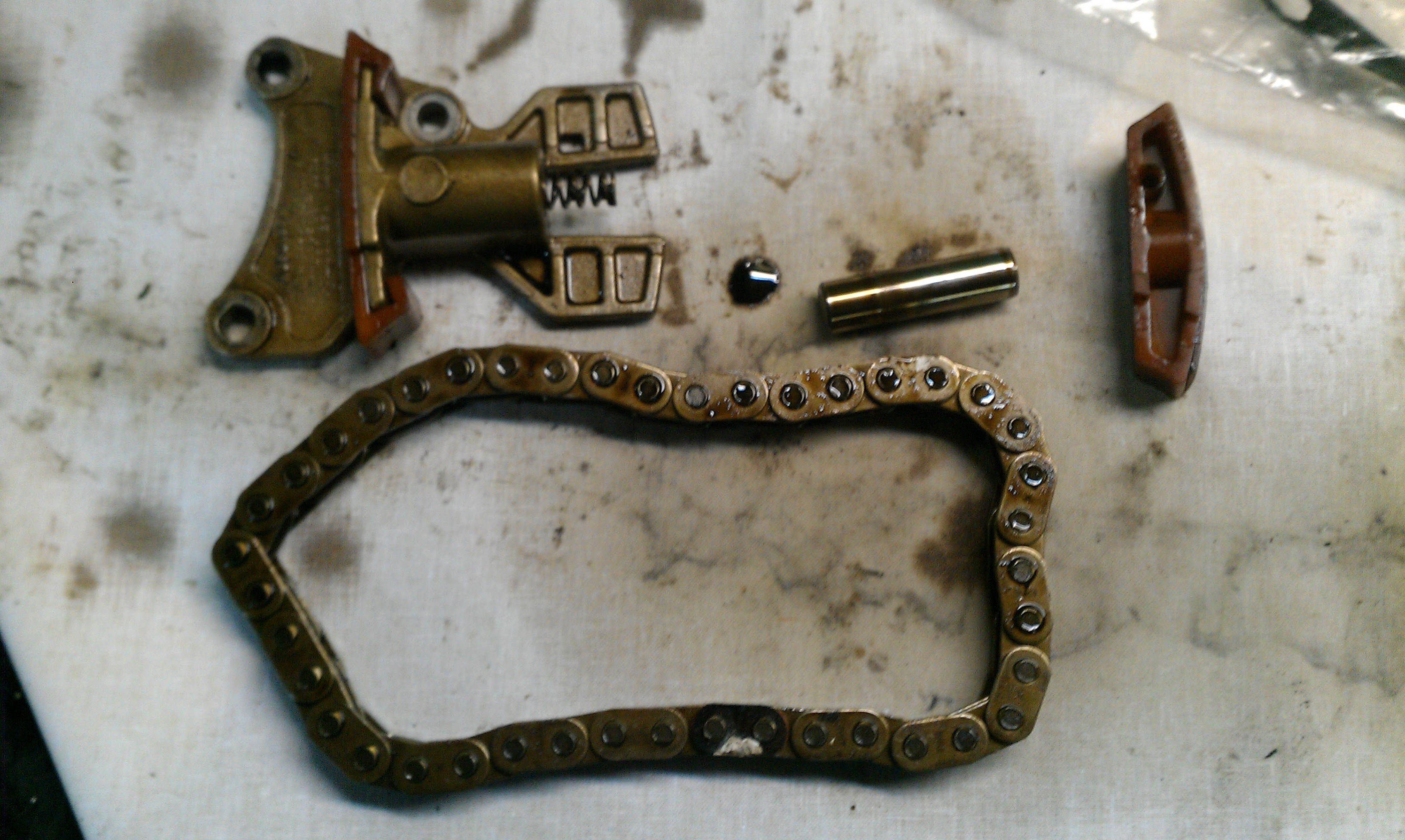

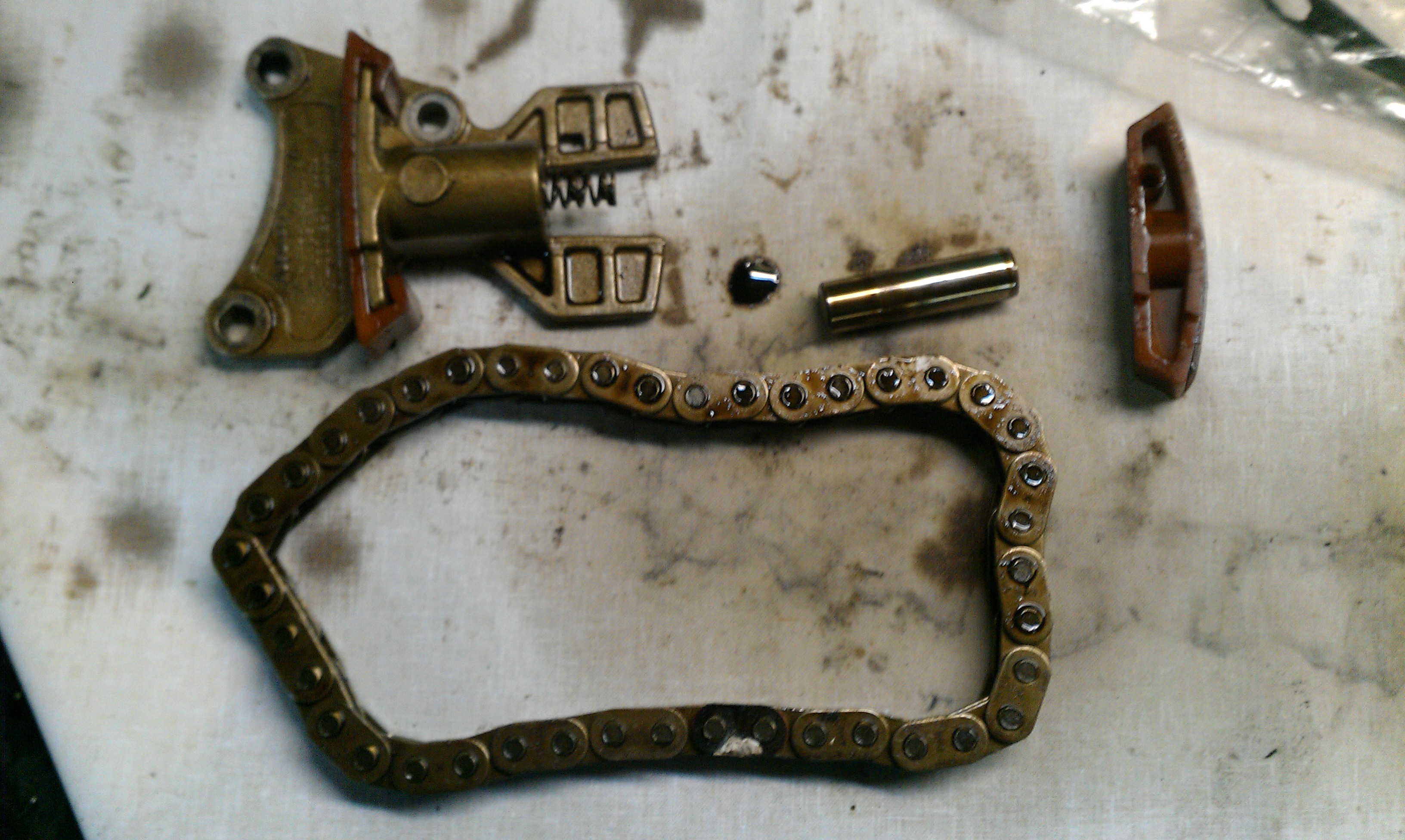

Ну вот я и поменял цепь с натяжителем! Запчасти около 6000 р. (цепь, натяжитель, прокладка)+ столько же работа (дешевше так и не нашел). Надо еще болт с муфтой, но в моём случае этого не понадобилось по воли судьбы)))
Ребята, сняв крышку, начали пытаться откручивать тот самый болт и оказалось что он прижился так, что открутить его не удается. Говорят мол дальше если мы сорвем голову этому болту так и не открутив его, то тогда машина зависнет тут на неделю а мож и больше, потому что придется разобрать и собрать пол движка. Я расстроился ужасно, но один головач типа сам с собой бубня, говорит - можно снять ГРМ, открутить это, подковырнуть то, тогда получится что можно свести валы друг к другу и цепочка слезет...Я представляю что они сделали двойную работу но лишних денег за это не попросили и всё таки её сделали!
После замены я спросить не успел про состояние старых запчастей и мне сразу вперед мол цепочка чуть ли не на сантим была больше той что принес я и шток в натяжителе гулял как амно в прорубе. Любезно отдали мне пакетик с детальками старыми. Там же и заменил сразу масло на Мотюль и вот- Разница в работе движка АХРЕНЕННАЯ, раньше он как дед старый пыхтел - когда прогревался, было отчетливо слышно противное железное цокотание цепи. Сейчас ровная и чистая работа...
Услышать цепь впринципе не сложно - это неравномерное железное цокотание при работе двигателя с правой стороны. У кого есть, меняйте не пожалеете!

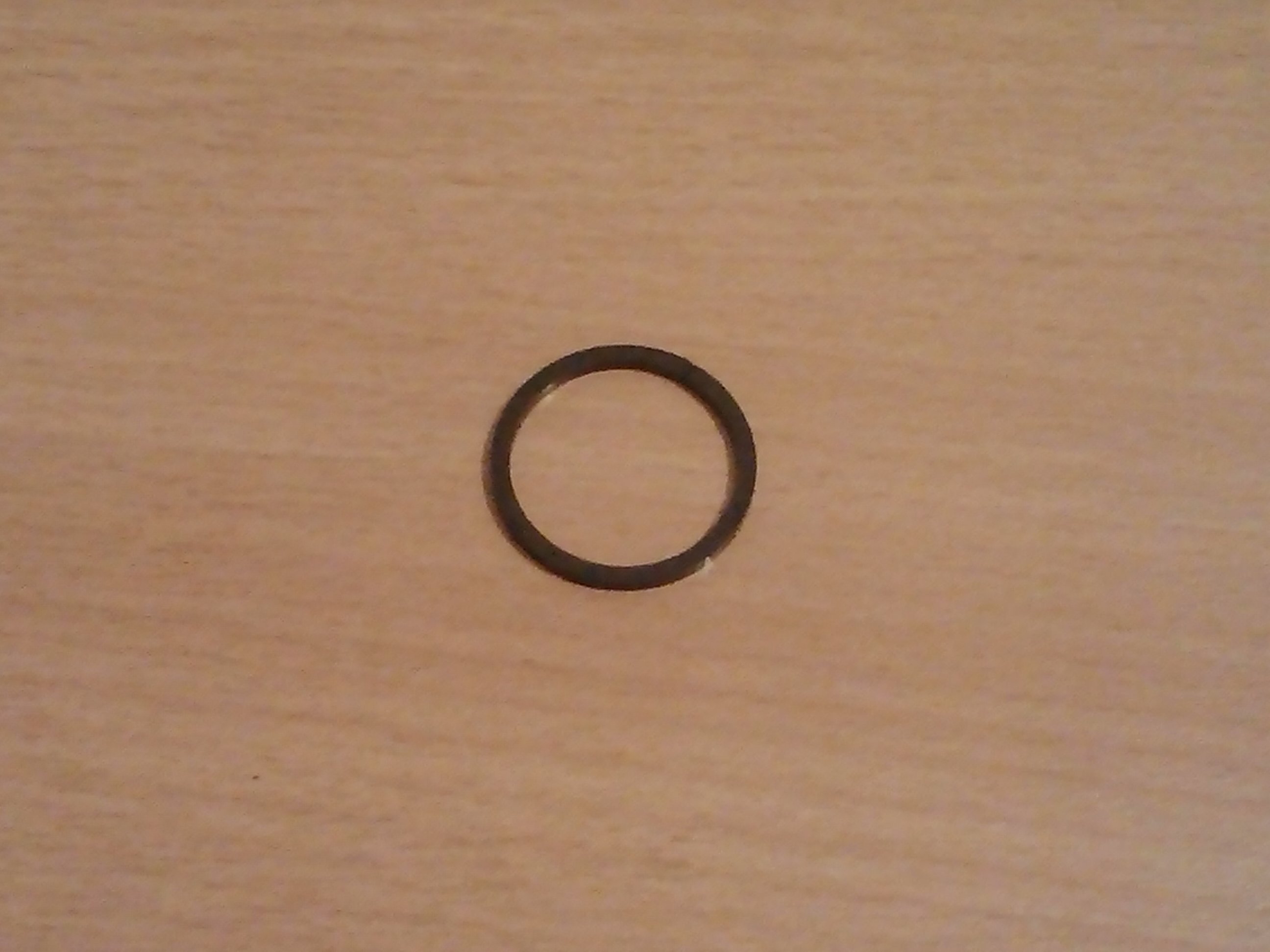

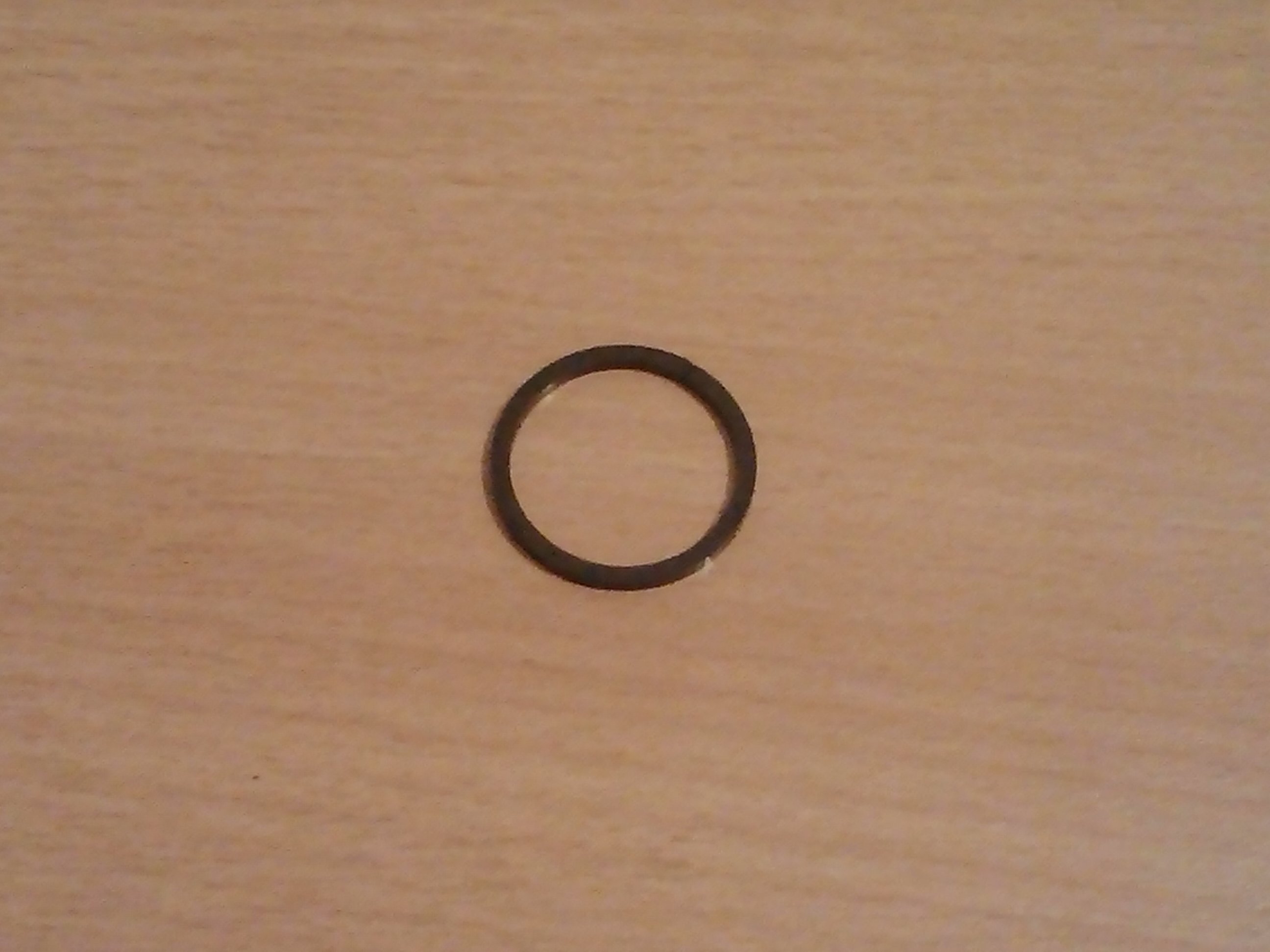

Сообщение Vlasov063 » 11 май 2012, 22:14
вот из за этого кольца тоже может быть не ровная работа фаз
Последний раз редактировалось Vlasov063 12 май 2012, 11:23, всего редактировалось 1 раз.
2.0FSI BVY АКПП
Vlasov063
Сообщения: 3439
Откуда: Тольятти TLT 163RUS
Re: Замена цепи 2.0 FSI
Сообщение Vlasov063 » 11 май 2012, 22:17
кольцо крышки цепи с клапаном,на соединении концов колечка имеется маленькая насечка типа замочка,которое не дает ему принять форму гравера
2.0FSI BVY АКПП
Vlasov063
Сообщения: 3439
Сообщение ED175 » 12 май 2012, 12:47
Собираюсь выполнить ту же процедуру , все номера деталей есть кроме кольца , номерок не подскажете ?! :)
ED175
Сообщения: 23
Зарегистрирован: 12 янв 2012, 10:03
Откуда: Ростов-на-Дону
Сообщение Vlasov063 » 12 май 2012, 15:17
кольцо идет вместе с крышкой в сборе-цена 20тыс руб,номера на колечке нет,т.к номер на крышке детали в сборе
