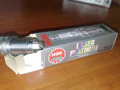

Свечи на пассате.

Разин писал(а):Vlad_B6
Свечи на пассате.
Свечи менял.
первый раз на 15000, второй раз на 29000, третий раз на 44000

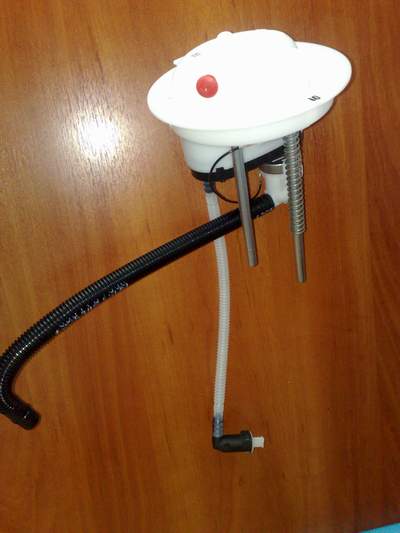

Не дешовый этот фильтр мне обошелся он в 5100р :shock: ну а как его менять :?: так и не нашел,и свечи правда не оригинал тоесть не (VAG) но такиеже NGK стоят порядком дешевле 375р. за штуку
чем отличаются от оригинала так и не нашел
вот он какой и с чем его есть не понятно

Сообщение passat131 » 05 май 2010, 08:08
Ну теперь хоть что представляю,жаль не видно картинки а только буквы А,В
СПАСИБО
