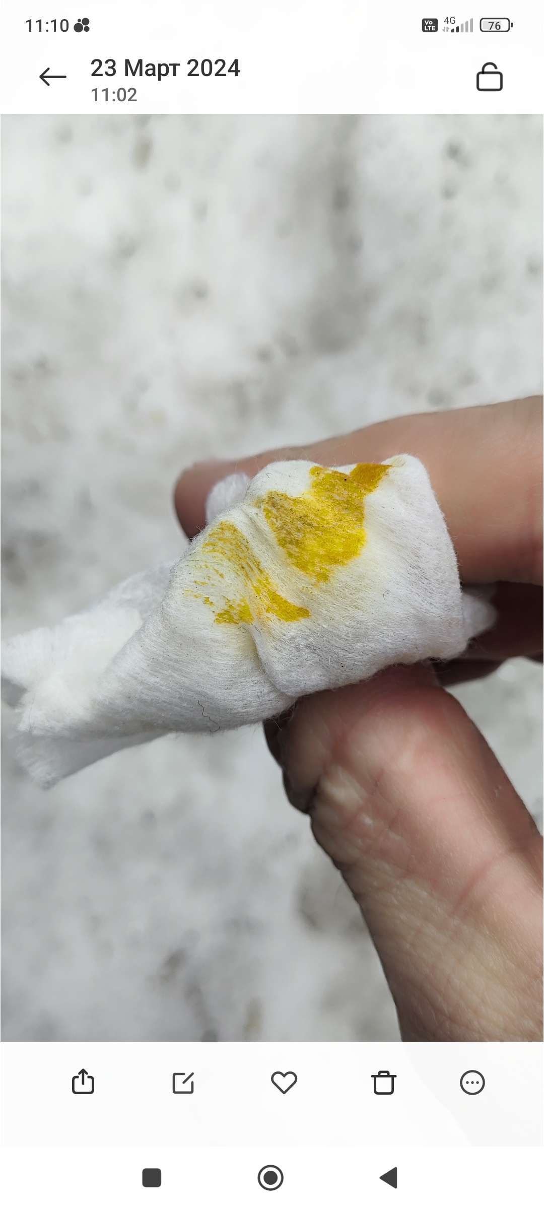

Всем привет . Кто то остался у нас на форуме из знающих. :D оксакалов. Подниму тему .
Ситуация следующая . Изначально .

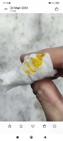

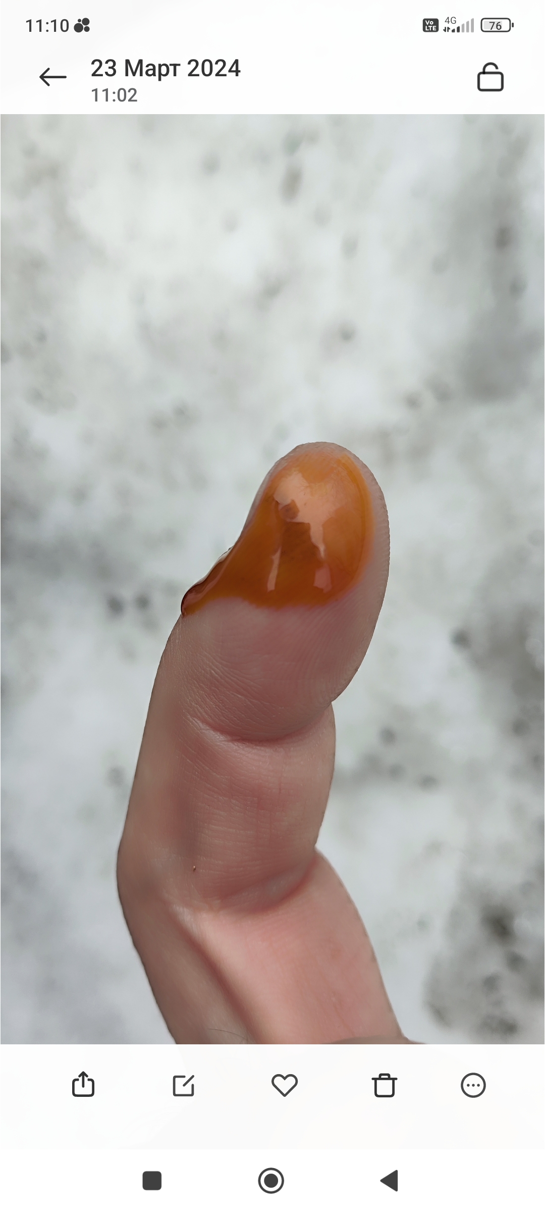

Заметил что глушак стал какой то в налете и если пальцем протереть в трубе будет капля не похожая ни на масло ни на антифриз ,жирная ,соляркой не пахнет на масло не похоже так как не чёрное, ближе к прозрачно чуть ораньжевому цвету . Начал думать что делал от чего до как . Не нравиться же :(

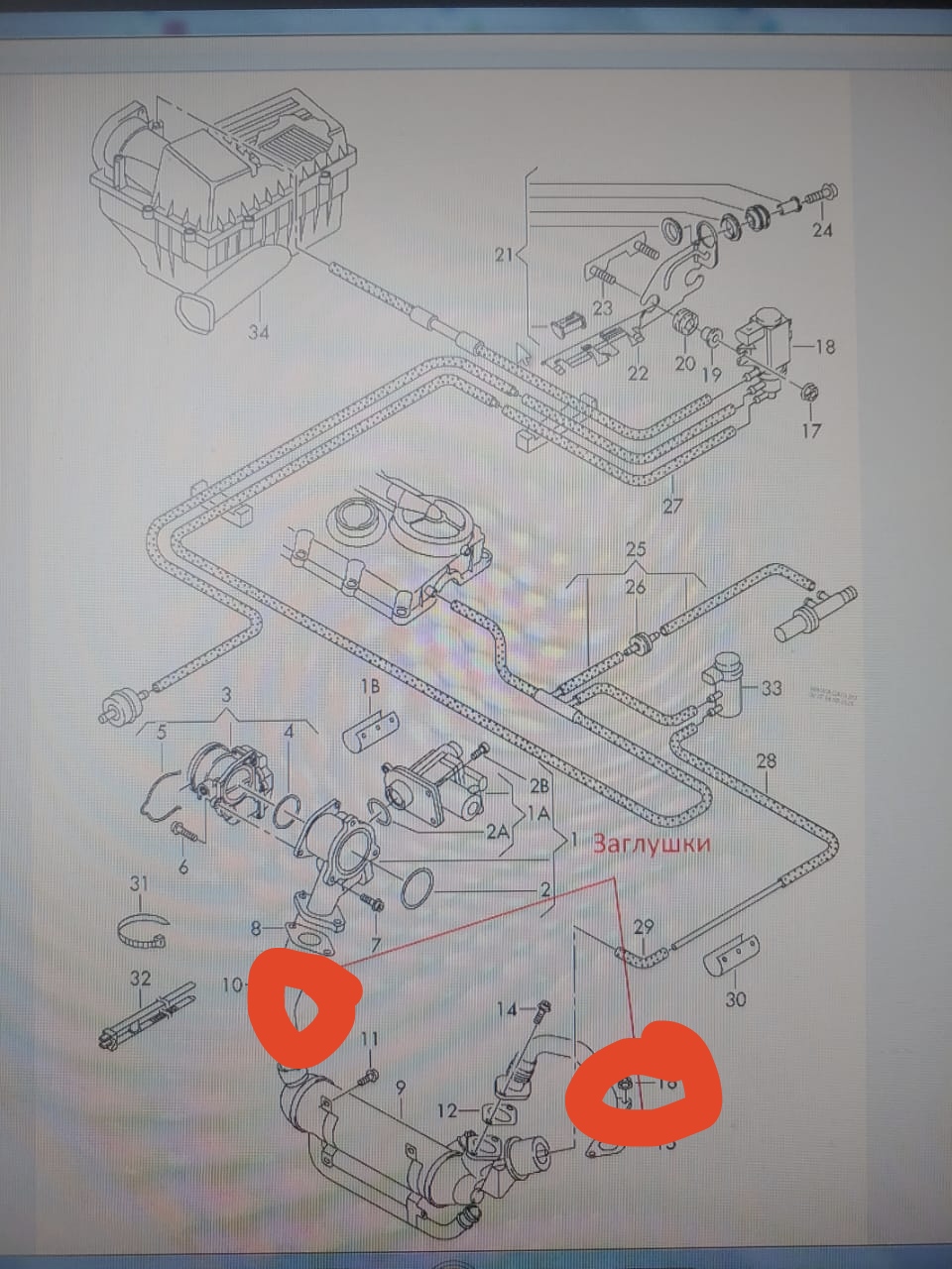

1. Вырезан сажевик 2000-3000км назад, программно отшит и егр тоже фишка сброшена .
2. По соображением картерные газы идут не туда куда надо, спасибо ,,Александр332vk,, напомнил мне, а я и не подумал, что его физически нужно было ещё заглушить .
3. Залил в масло моющую присадку hi-gear engine tune-up подумал может колечки отлягут если прилегли и через них газы идут .

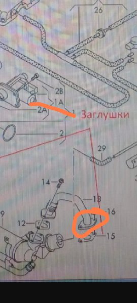

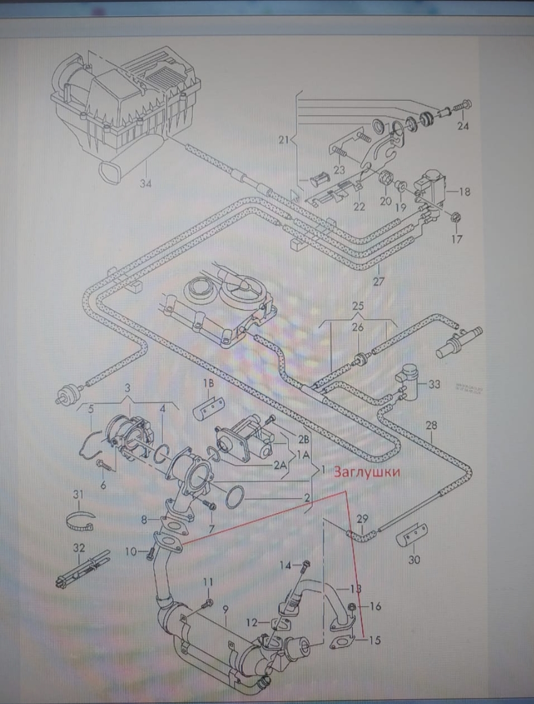

4. Вчера заглушил самовар егр с двух сторон металл пластинами (вопрос про вакуумные трубки что с ними делать и имеет ли теперь какое то значение если они стоят там где и стояли?)
5. Вымыли глушак снаружи и чуток внутри ,чтоб посмотреть образуется ли налет или какие то капли .
По приезду домой ,около 40км. Глушак чистый ,но капелька есть непонятного цвета (значит не мех.заглушка егр дело)
5. Может форсунки . Но тогда бы по идеи либо уровень подрос либо капелька эта пахла солярой а она Су..Ка ни чем не пахнет . Машинка не дымит ,не коптит ,масло и антифриз на месте. Завод норм что на холодную что на горячую. По показанием форсунки вроде не очень .1-2но в пределах . Снимать просто так не очень хочется кто может сказать какие предположения.

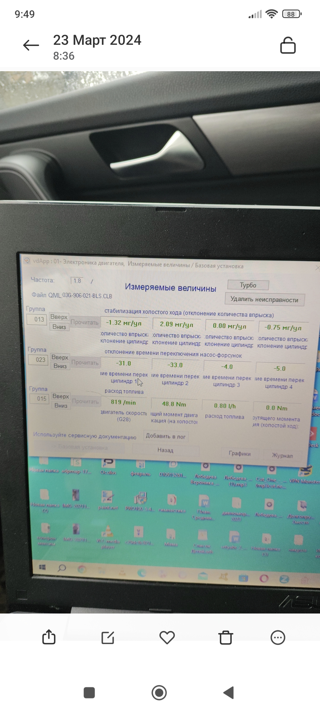

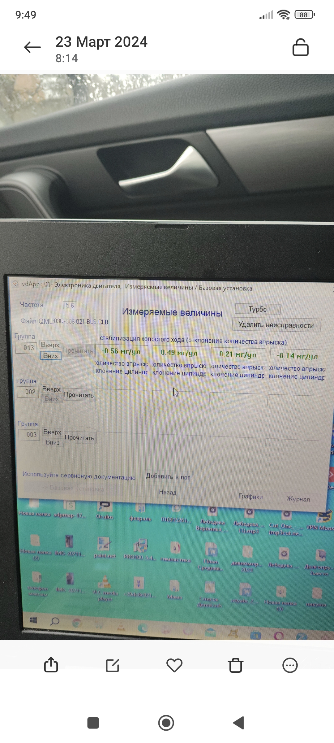

Может стоит синхронизацию в 0 поставить или нет смысла . На холодную вообще в нулях все ,по фото видно на прогретой 1.2 показание растут
На холодную
На горячую

Вот из за чего все мои опасения пошли вчера вымыли глушак поверхностно . Проехал вчера около 40 км от сервиса заглушки на его ставил , вот сегодня провел пальцем внутри глушака. Что это вообще может быть на масло не похоже ,солярой не пахнет (вообще ни чем не пахнет ) антифриз на месте . Если масло по идеи было бы чёрное

Сообщение Ksandr » 23 мар 2024, 14:58
Судя по фото, на пальце у тебя масло, а может конденсат какой-то.
Я вот не понял момент как ты заглушил картерные газы. А куда они теперь уходят? :shock:
Так у тебя двигатель от газов раздует и он лопнет. :D

Сообщение Максимус » 23 мар 2024, 15:02
Ну как как все вроде . Даже оригинальные существуют такие заглушки. А масло ну вроде не масло. Если в дизель залить масло потом завести оно сразу станет черным .ну не такое же светлое ,оно таким светлым в бутеле даже не было :cry:
Масло по Макс . Ож. На месте

Сообщение Максимус » 23 мар 2024, 15:04

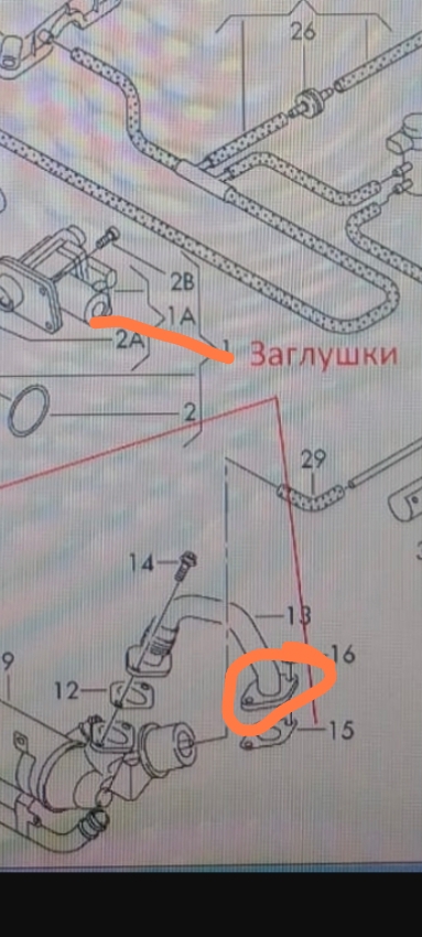

То что кружками обвел теперь весит в воздухе грубо говоря ,а куда самовар подсоединялся там стоят заглушки
Максимус
Откуда: Балашиха
Re: Диагностика форсунок
Сообщение Максимус » 23 мар 2024, 15:05
Ещё фото
