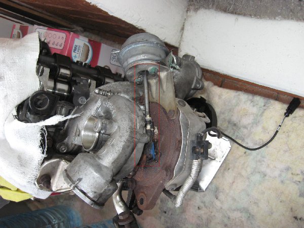

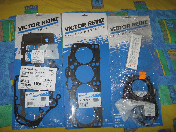

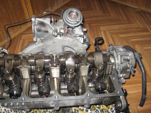

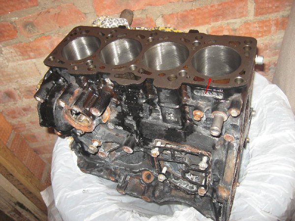

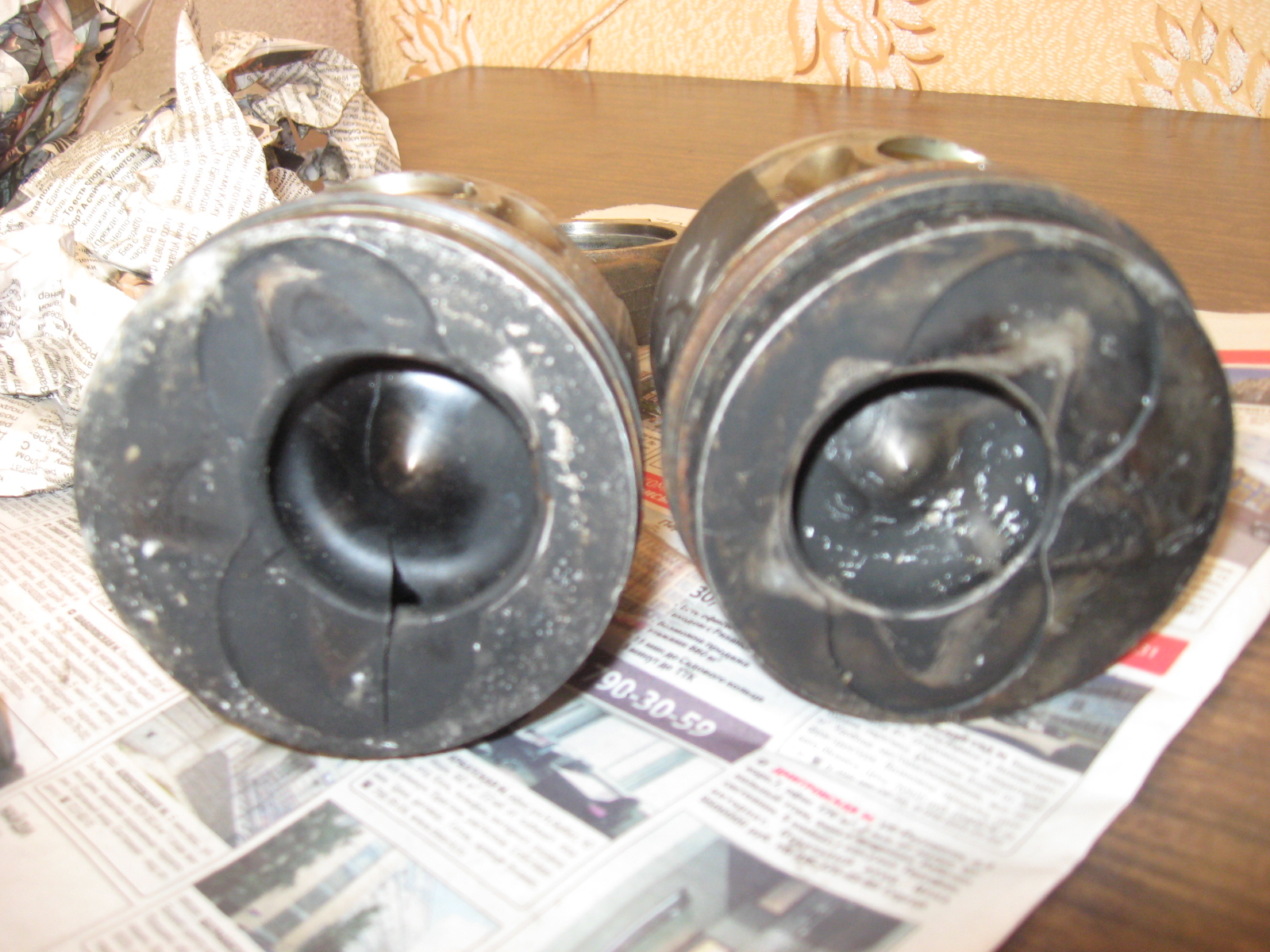

Вот
НАБОРЫ ПРОКЛАДОК, 5,000+ПРОК.ГБЦ 1,300. В МЕХАНИКЕ.
ШТОК АКТУАТОРА НА ТУРБИНЕ МАСТЕР ДОЛЖЕН ПОСМОТРЕТЬ, ТАМ РЕЗИНКА ВНУТРИ, ДОЛЖЕН СВОБОДНО С НЕБОЛЬШИМ НАТЯГОМ ХОДИТЬ. ХОДИТЬ
ПОРШНИ, СПРАВА НОРМАЛЬНЫЙ, СЛЕВА ЛОПНУТЫЙ. ПОРШНИ У МИШИ SNOOP.
НА БЛОКЕ ПРИ УВЕЛИЧЕНИИ ВИДНО ГИЛЬЗУ.
ГОЛОВА СНИМАЕТСЯ В СБОРЕ. ДЛЯ ФОРСУНОК НУЖЕН СПЕЦ КЛЮЧ, ПОД ЗАМЕНУ 4 БОЛТА НА ФОТО И ПРОКЛАДОЧКИ.
