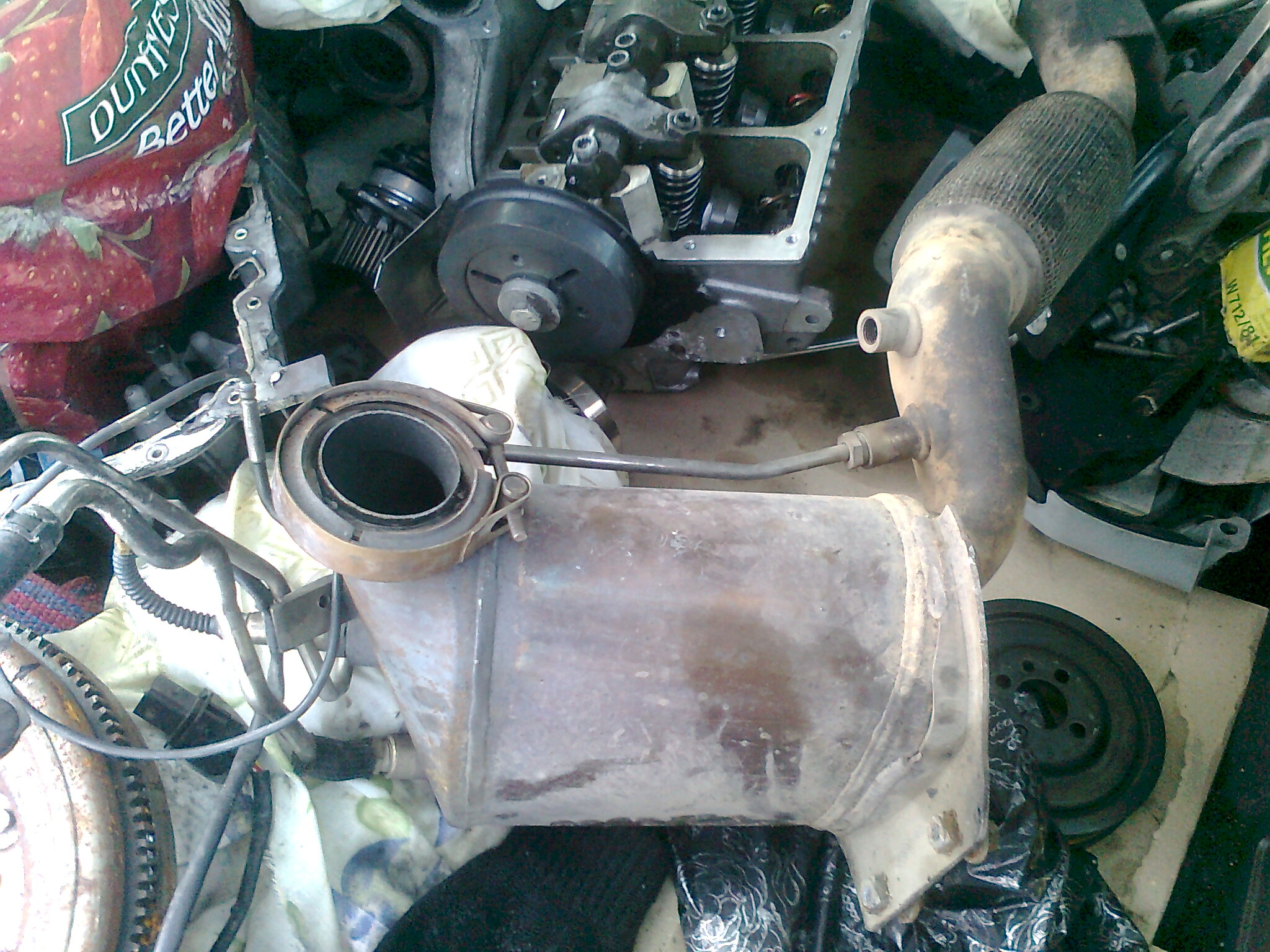

npocto писал(а):
Haron писал(а):Если горит чек, свечи , желтый значек глушителя, плюс пропала тяга и не работает круиз, то это засролся сажевый фильтр. Новый смысл ставить нет, промывать ( если получится) это временно. У меня была такая же проблемма, двигатель CBAB. если интнресно, то могу рассказать как лечить.
а чо тут рассказывать вырезать его нафиг ... и фсе.....
Согласен, вот секрет для кого.
Re: Горит сигнальная лампа системы выпуска на дизеле В6
Сообщение Haron » 07 мар 2012, 21:54
1. Ездить в таком состоянии не желательно.
2. Прежде чем заезжать на физическое удаление фильтра желательно заранее купит два хомута( между турбиной и сажевым и между сажевым и резонатором) плюс прокладку между турбиной и сажевым.
Что бы его снять нужно будет это делать на подъемнике и снимать подрамник.
3. Сделать чип тюнинг чтобы сажевый исключить из блока управления двигателем. Цена может быть разной из-за прошивки( бывает EDC-16 и EDC-17)
После этого эту проблемму можно забыть навсегда
Сообщение Яуген » 07 мар 2012, 22:01
Подрамник снимать не надо, ОТКРЫВАЮ СЕКРЕТ! Сажевый проворачивается вокруг своей оси и с натяжечкой вытаскивается вниз!!!
Сообщение Haron » 07 мар 2012, 22:04
eugen.cuznetzov2010 писал(а):Подрамник снимать не надо, ОТКРЫВАЮ СЕКРЕТ! Сажевый проворачивается вокруг своей оси и с натяжечкой вытаскивается вниз!!!
Незнал :) тогда будет еще проще
Haron
Сообщения: 44
Зарегистрирован: 28 янв 2012, 17:55
Откуда: Чебоксары
Сообщение npocto » 10 мар 2012, 10:26
а как ты его провернешь во круг своей оси он же цилиндрической формы а не круглый .....?
Сообщение Яуген » 10 мар 2012, 10:29
При чём здесь цилиндрический? Он овальный, труба гофры стоит левее, разворачиваем и вытягиваем.
Сообщение ИльяVW-TDI » 12 мар 2012, 18:43
Сегодня вырезал сажевый, первое впечатление положительное!! словно машина дышит свободно, тяга и динамика лучше! покатаюсь, посмотрю как дальше. только вот интересно наверно будет поддымливать, и слышен (если наклониться и послушать) какойто звук, из выхлопной трубы :?

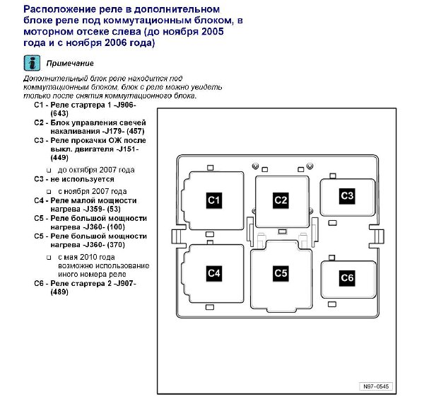

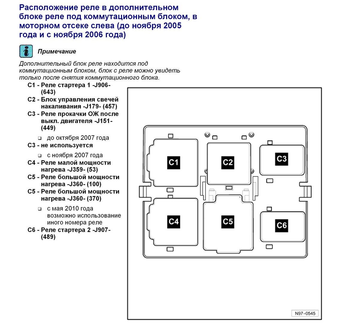

Сообщение AIP96 » 03 апр 2012, 16:54
Привет всем пассатоводам! Нужна помощь: где находиться предохранитель и реле свечей накаливания- движок 2TDI ВКР? Заранее спасибо.
AIP96
Сообщения: 10
Зарегистрирован: 20 мар 2012, 17:13
Сообщение pashustic » 03 апр 2012, 17:25
AIP96 писал(а): где находиться предохранитель и реле свечей накаливания
Там вообще то блок управления свечей накаливания!!
AIP96 писал(а):движок 2TDI ВКР?
Год автоса!?желательно с месяцем!
AIP96
Сообщения: 10
Сообщение pashustic » 03 апр 2012, 17:44
Предохранитель SB28 номинал 50 ампер, находиться в моторном отсеке слева. Удачи! :)
Сообщение AIP96 » 03 апр 2012, 17:49
за предохранитель спасаб, завтра проверю, а блок управления где не знаешь?
AIP96
Сообщения: 10
Сообщение pashustic » 03 апр 2012, 18:12
AIP96 писал(а): а блок управления где не знаешь?
Блок С2
