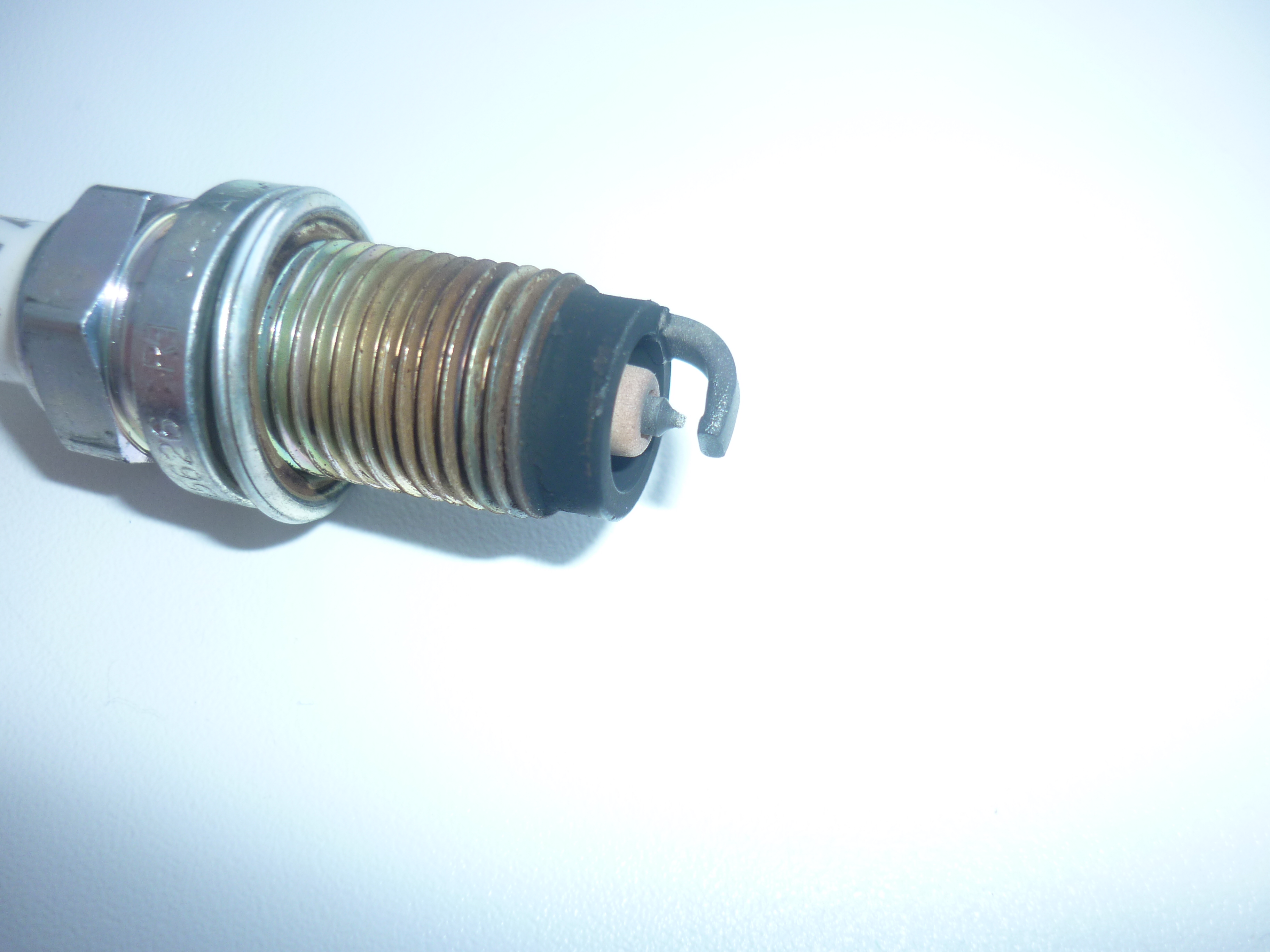

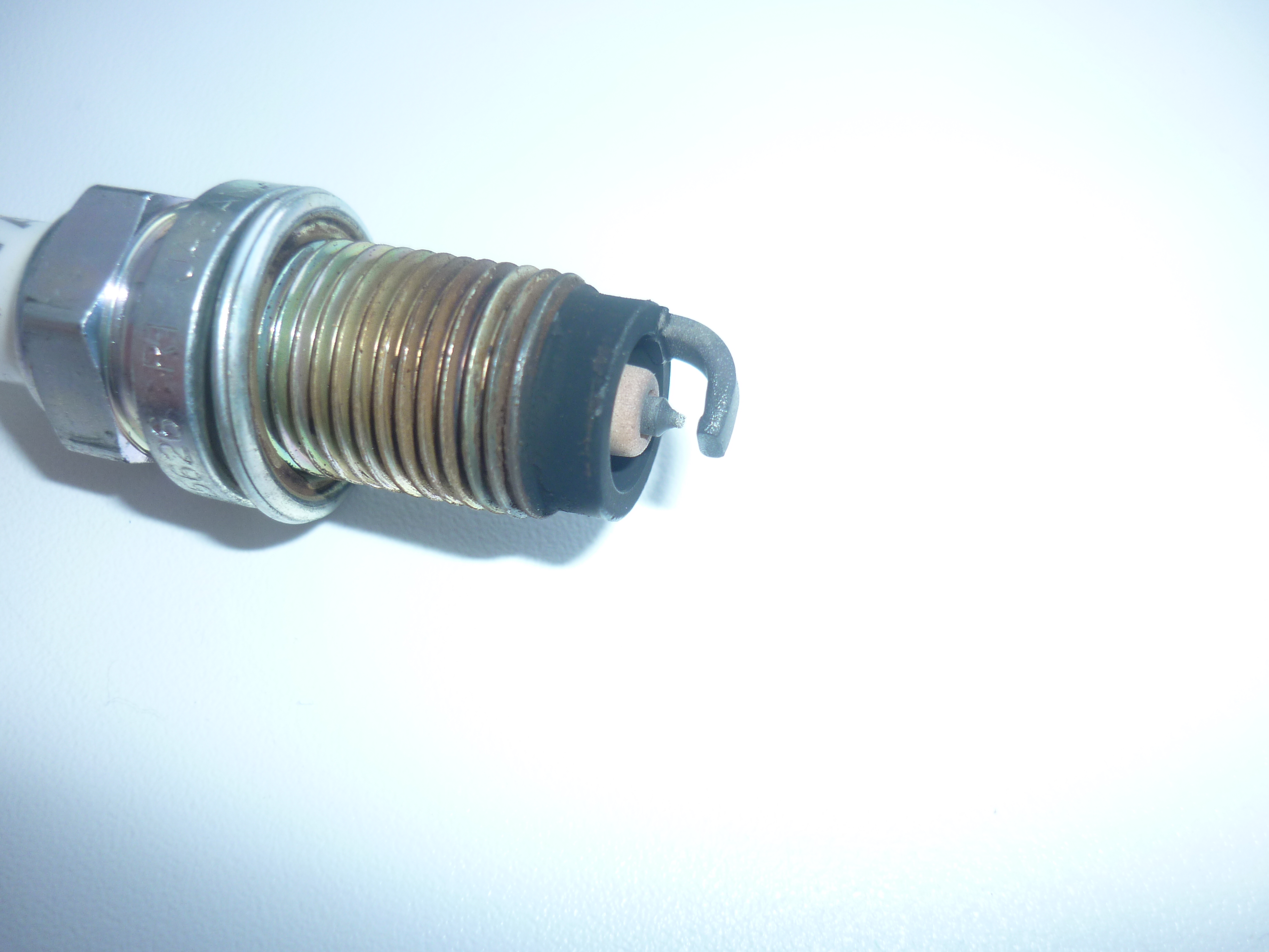

Сообщение johnsit » 30 май 2012, 05:10
свечи только что менял, есть тема, где с четвертой свечой борюсь. Старые свечи тоже не плохое состояние имели, чистые, небольшой нагар на резьбе. На ХХ стрелка тахометра лежит ровно, не прыгает, но в задницу от сиденьки чувствуются пинки :) опоры смотрел, вроде исправны. Т.е. сидя в салоне чувствую вибрацию, при чем если раньше 2-3 пинка в минуту, то теперь чуть ли не каждую секунду. Про ДЗ ничего сказать не могу, не снимал, не смотрел.
Ах да, еще вспомнил, когда снял плиту, то увидел пережатым воздушный шланг PCV (идущий от возд.фильтра в ГБЦ). Большое спасибо официалам, что на место не установили, а просто придавили плитой! Чем черевато перекрытие этого шланга?
ps: все 3 свечи, идентичны той, что на фото:

Сообщение serg001 » 31 май 2012, 00:35
свечам кажись всё, центр. электрод выработан.....

Сообщение Kitovras » 14 июн 2012, 11:52
Судя по свечам - у тебя кислородное голодание двигателя. Может клапан ЕГР,может катализатор, может датчичики накрылись. Диагностика нужна.

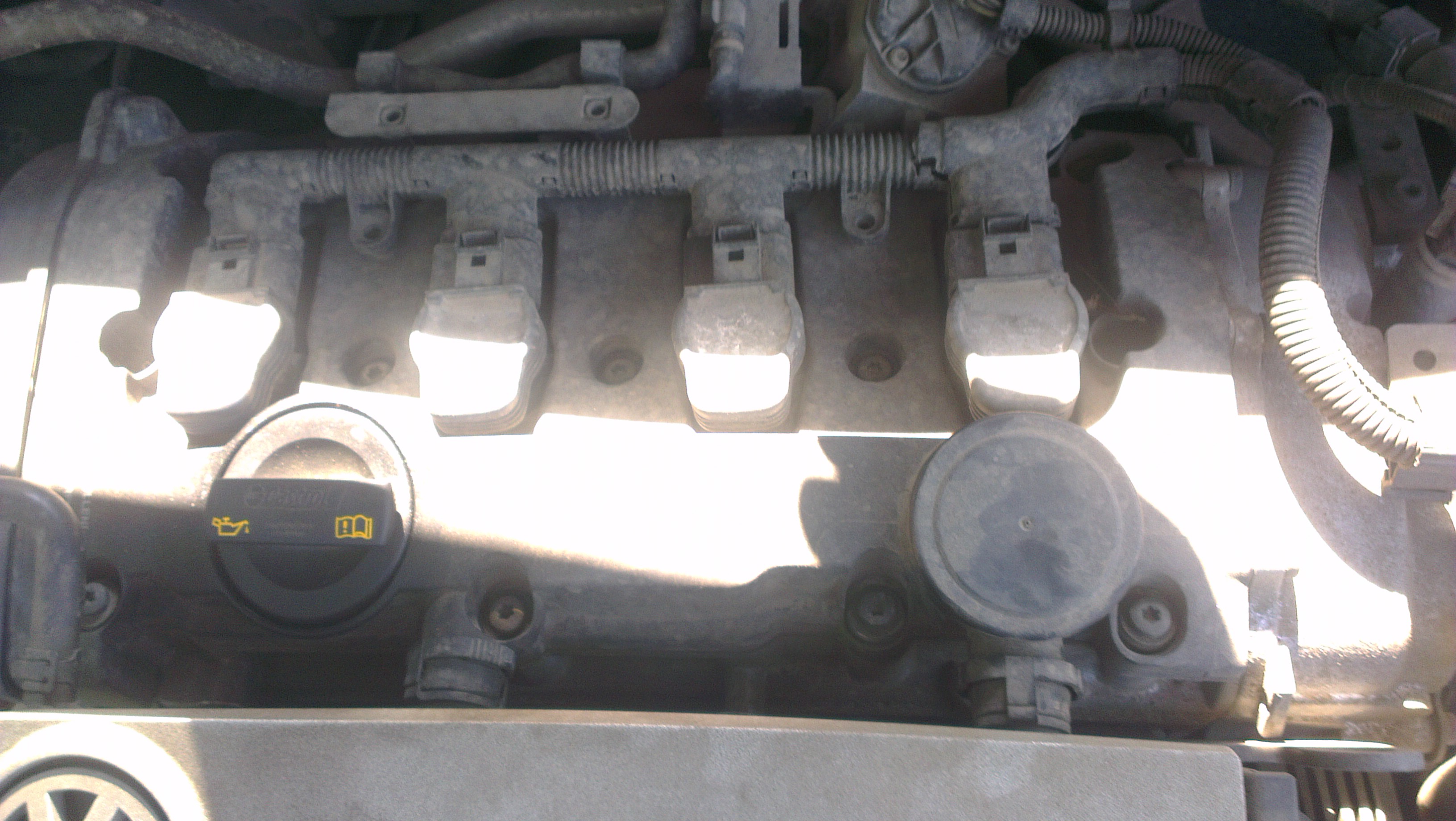

Сообщение batyshka » 14 май 2013, 00:51
красным на фото выделено устройство от которого сломался (на фото пока целый) отвод на гибкий шланг, что идет к бачку
етка выдает что это Клапан рециркуляции картерных газов ориг. номер 06F 131 503 B но, та же етка показывает что на двигатель BVZ такого клапана не существует.
подсказывайте что делать ))
