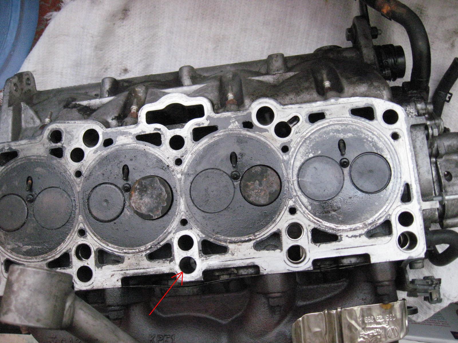

Специально для тебя Андрейка.
И что же мы видим? Ой, маленькие дырочки масляных каналов....
Ай, ай, ай, как не хорошо быть балаболом и оскорблеять форумчан.

Babay
Бабай ты невнимательно читаешь))) еще раз тебе пишу об этом)) Я тебя просил выложить фотографию не прокладки головки блока, а фотографии головки блока с масляными каналами, чтобы ты сам посмотрел, что будет, если прокладка прогорит, и чтобы ты глазами своими увидел, где каналы подачи масла в ГБЦ, а где каналы подачи ОЖ в рубашку охлаждения

andrei7077
Каналы подачи масла, что на блоке, что на прокладке, что на голове в одном и том же месте, по этому и этой фотки вполне достаточно для примера.

Сообщение andrei7077 » 23 мар 2012, 18:09
Ну вот теперь сам подумай, как должна прогореть прокладка и в каком месте, чтобы масло в камеру сгорания попадало. И тебя никто не оскорблял, это ты начал хрень про меряние буями

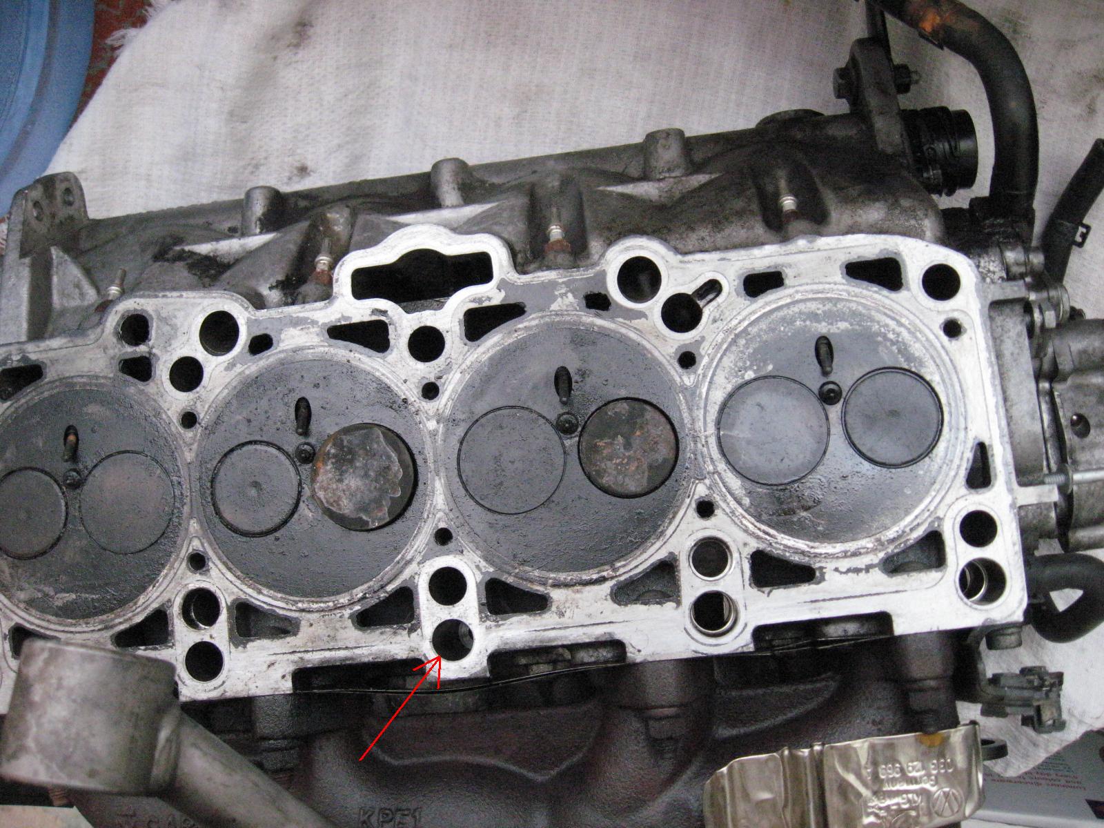

Сообщение Яуген » 23 мар 2012, 19:29
Однозначно двигатель уставший и кем то подогретый! Залегли кольца(компрессия) и маслосьёмники дубовые (масло капает в горшок)сто пудов!
Неплохо было бы указать для начала: расход масла,пробег(реальный),количество хозяев, как давно лазили в мотор!
Масляный канал ЗДЕСЬ!

Сообщение andrei7077 » 23 мар 2012, 19:51
eugen.cuznetzov2010
спасибо за фото)) Вот пусть теперь бабай думает,как масло в камеру сгорания попадет))))И про кольца и колпачки абсолютно солидарен с тобой
