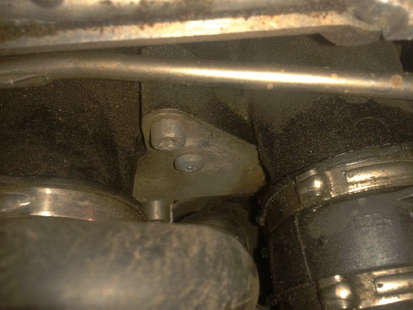

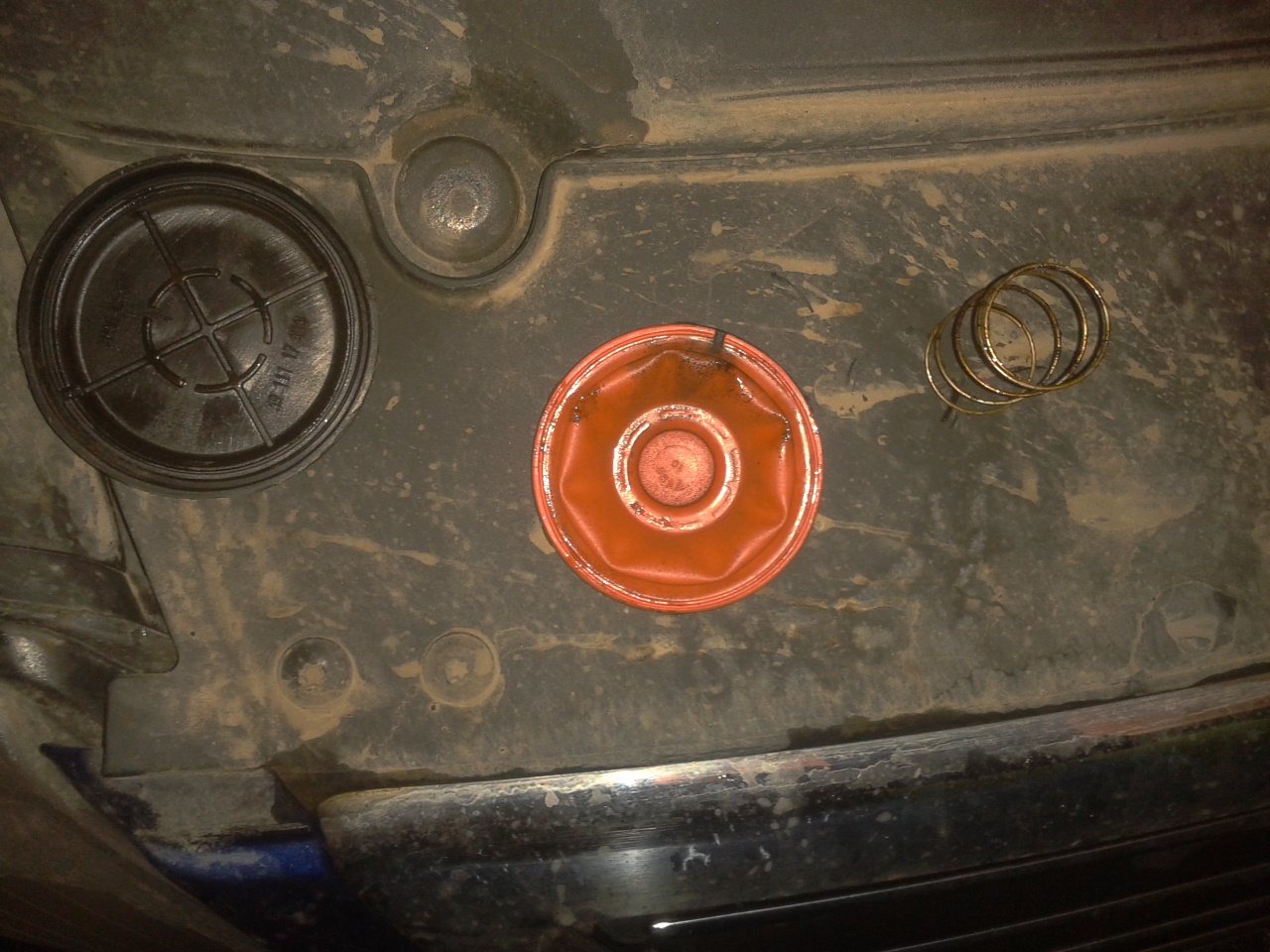

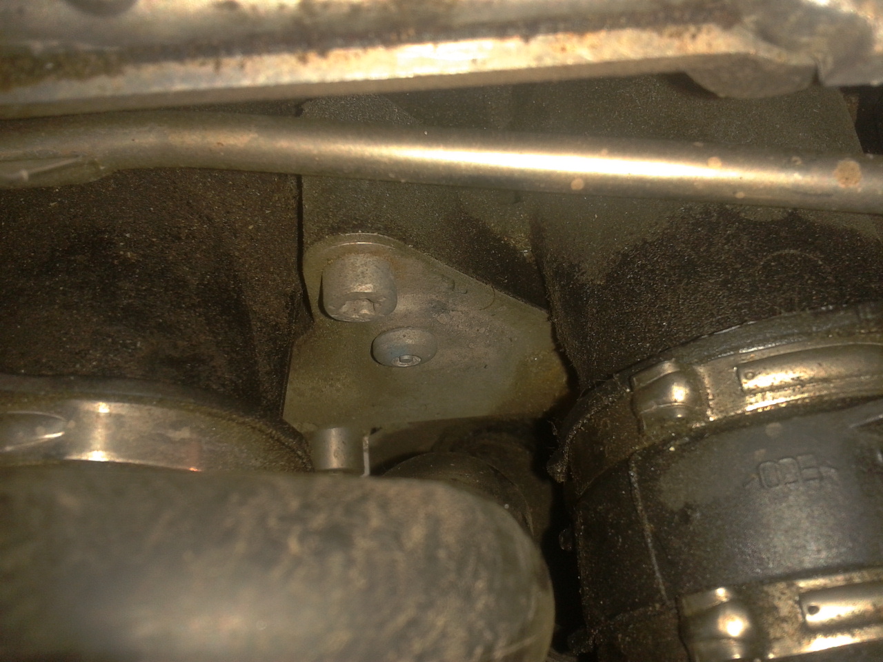

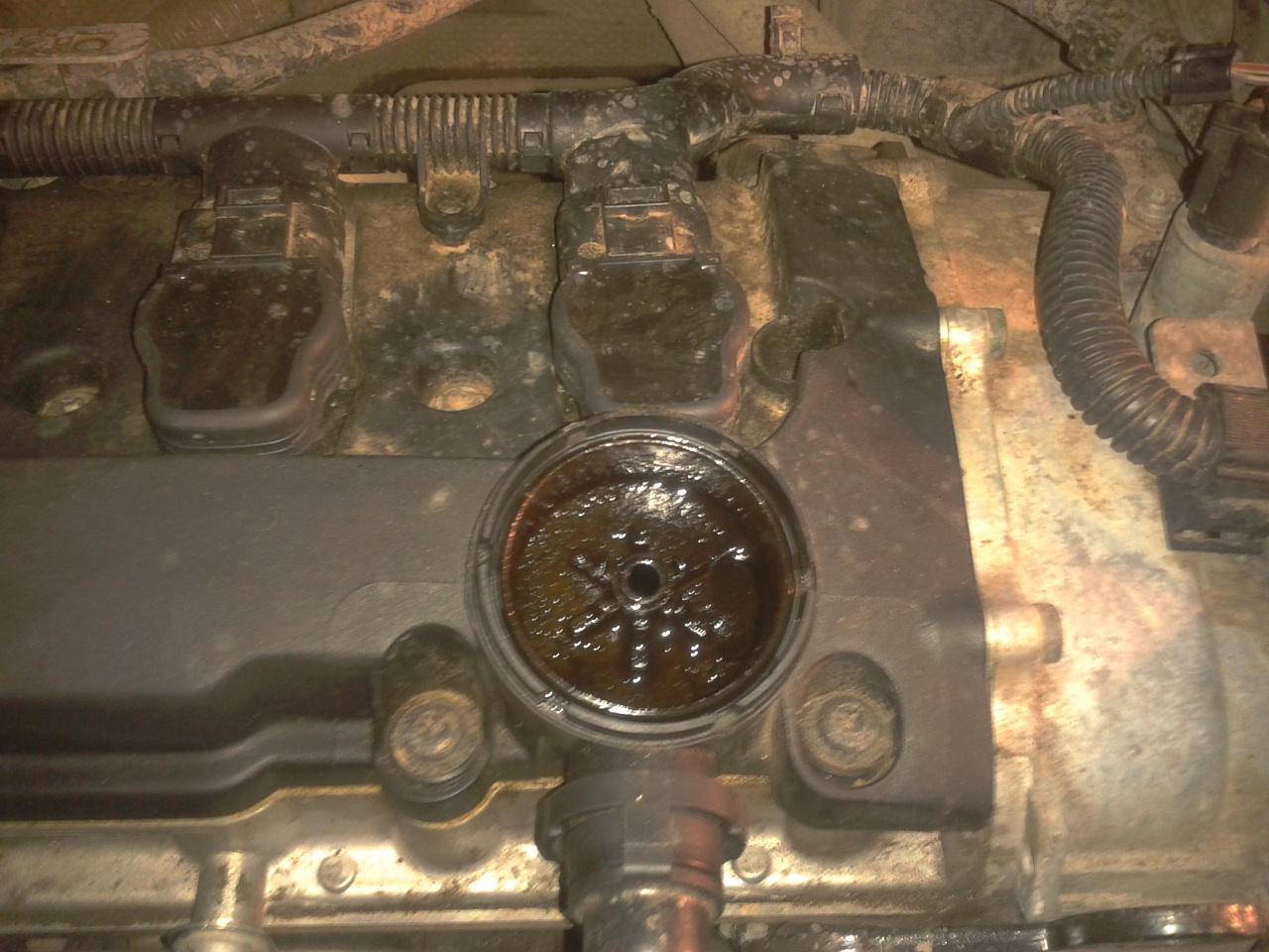

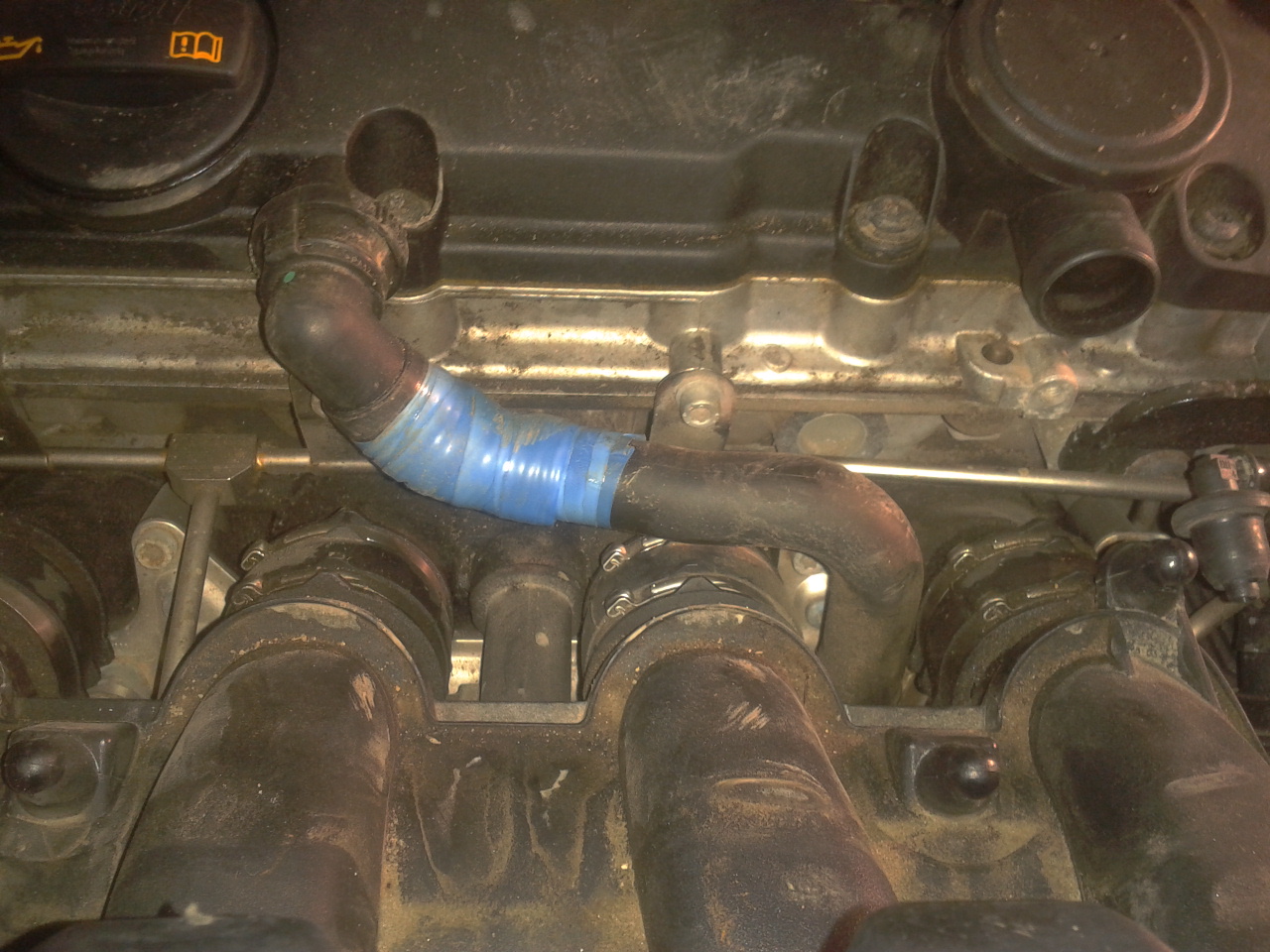

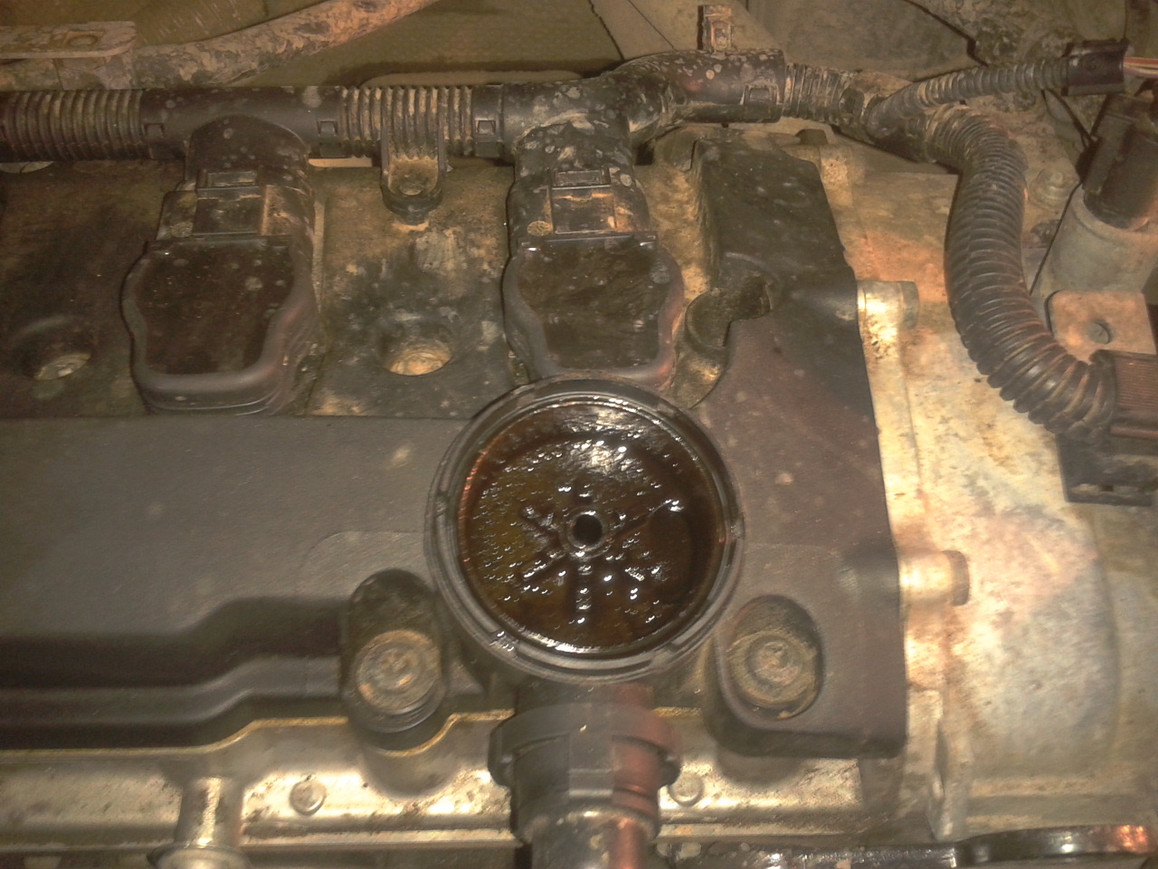

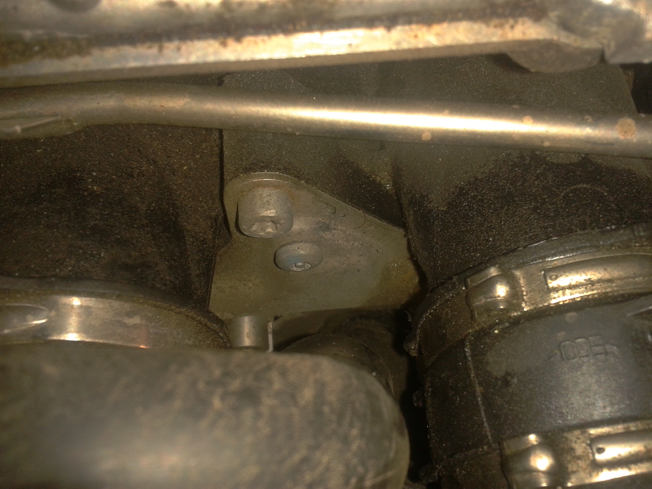

В общем проблема сегодня решена, дело было в клапане ВКГ он прохудился немного, подложил временно пакет и закрыл крышку, и о чудо, расход 0,8-0,9. Двигатель стал работать очень ровно и тихо. В общем я доволен :D . Но естественно возникла следующая проблема, трубка которая идёт от клапанной крышки к двигателю лопнула в двух местах, сверху замотал изоленотой временно, а снизу я так и не увидел куда она идёт, но там тоже она лопнута, как я понял надо будет снимать впускной коллектор чтобы её поменять :shock: есть у кого такой опыт?
трубка лопнула в 2-х местах
посадочное место
вот так он выглядит (номера на нём нет)

... этот шланг идет к масляному фильтру с верху - является элементом контура маслоотделения.
Я так понял, кругленькую крышку ВКГ ковырнул чем-то, снимается без проблем ?

Сообщение Anton174 » 14 апр 2012, 22:31
Amplify писал(а):... этот шланг идет к масляному фильтру с верху - является элементом контура маслоотделения.
Да обыкновенным кухонным ножом по кругу, снимается очень легко.

Сообщение Amplify » 14 апр 2012, 22:45
Ну а мебрана в руках не рассыпается, т.е. может есть шанс чем залатать дырочки ?
Должны же быть варианты замены/реанимации мебраны... :(

Сообщение Anton174 » 14 апр 2012, 23:26
Amplify писал(а):Ну а мебрана в руках не рассыпается, т.е. может есть шанс чем залатать дырочки ?
Клапан в руках не рассыпался, я заделал пакетом, но всё равно надо будет менять от TFSI
