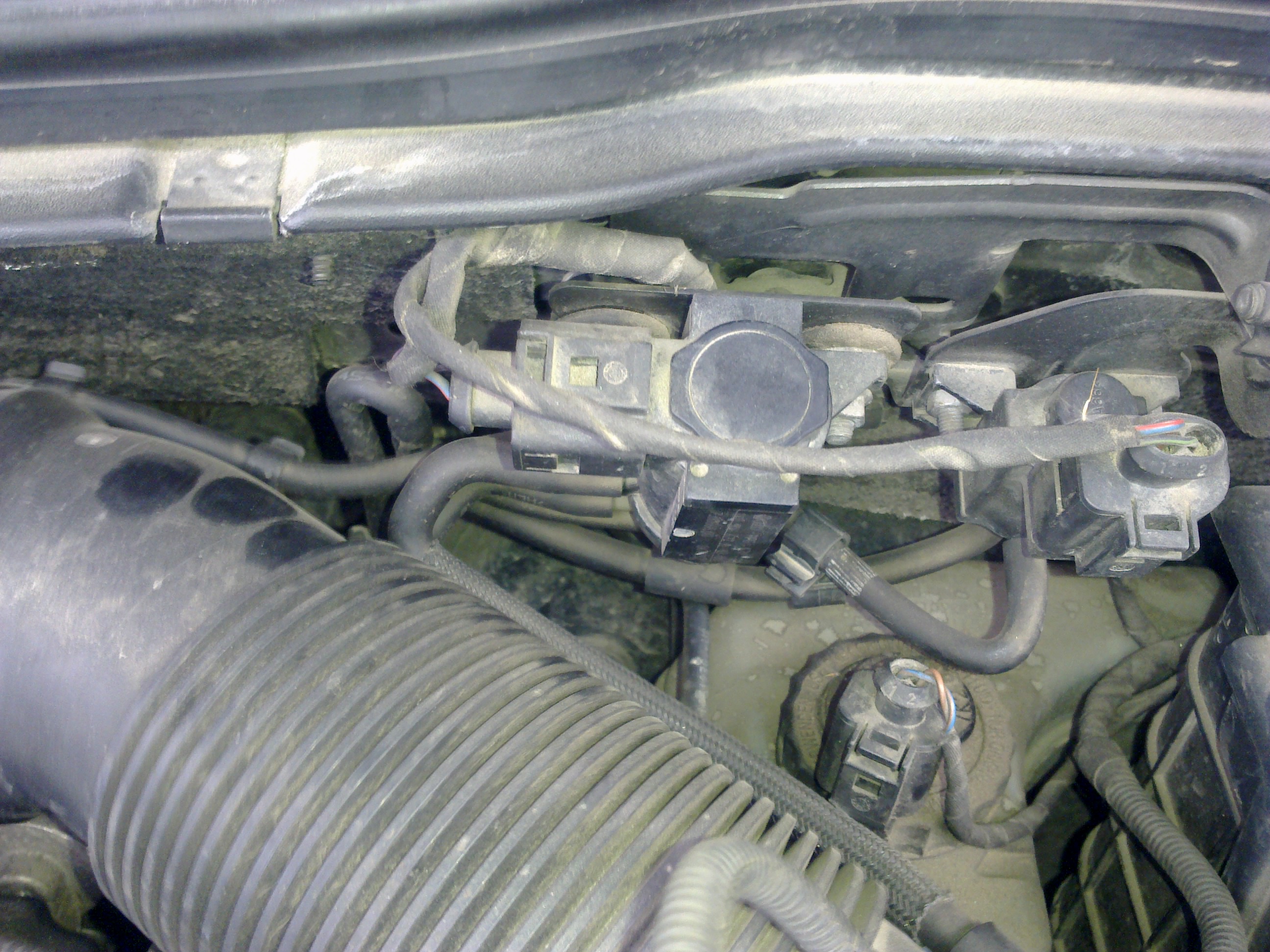

Сообщение bora » 23 апр 2012, 18:07
Вот єтот девайс

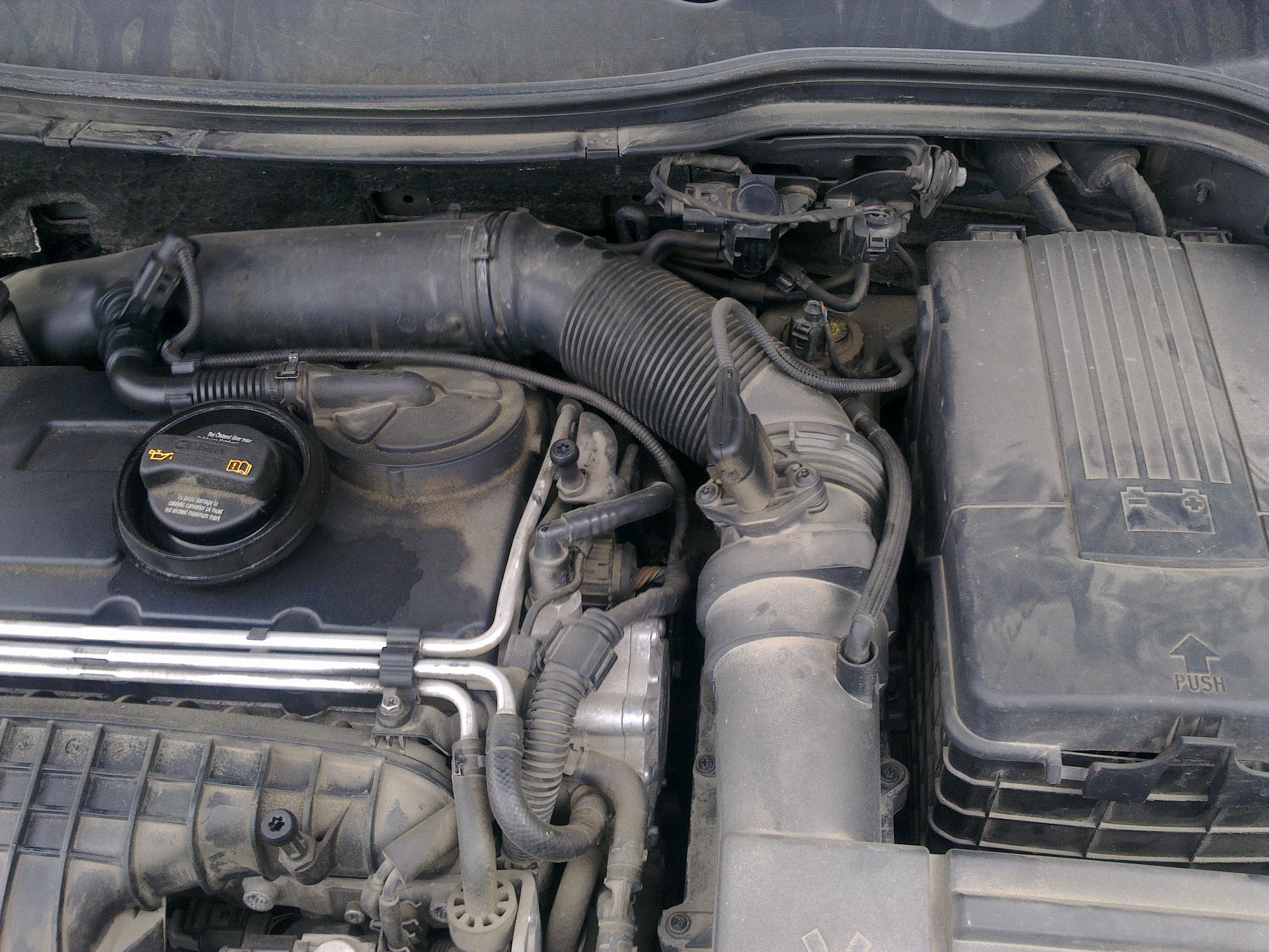

Сообщение bora » 23 апр 2012, 18:08
2

Re: Спираль, круиз-контроль, теперь чек...
Сообщение AST@H » 23 апр 2012, 18:28
Этот клапан "управляет" геометрией турбы, если образно.
Сообщение bora » 23 апр 2012, 18:45
AST@H писал(а):Этот клапан "управляет" геометрией турбы, если образно.
Значит он ни при чем. Надо лезть в турбину и проверять етот клапан, что Ви давали в ссилке. Надеюсь мастера смогут виполнить проверку
Сообщение AST@H » 23 апр 2012, 19:45
bora писал(а):Значит он ни при чем.
Как раз он очень часто причем. ;)
Сообщение bora » 23 апр 2012, 20:01
Если он у Вас не жужжит, а машинка работает хорошо, значить он жужжать не должен. Значит он у меня, как минимум, работает неправильно.
Но Я так понимаю ошибки по нем нет, и наверное проверить его не заменив невозможно.
А что скажете о сильной вибрации патрубков от воздушного фильтра ( там в него входит трубка которая выходит из клапанной крышки) ?
И еще как правильно называеться этот клапан на моих фотках(для регуляции геометрии турбины)?
Сообщение bora » 23 апр 2012, 22:25
Вот этот патрубок что идет за мотор сильно трясеться. Мотор тоже немного трясеться и источник этой вибрации где-то сзади мотора...
