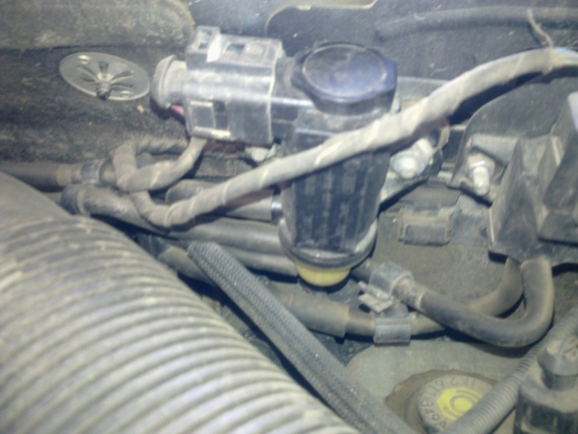

Сообщение andrey_020 » 26 июн 2012, 08:15
А ни фига ни кто и не угадал :D
Вчера все таки поймал я этот звук, который стал продолжительнее и громче. Издает странные звуки вот этот датчик, клапан управления турбиной или как его там ..... Причем менял его в прошлом году, когда пытался вылечить турбину малой кровью. Покупал его у ОД за 2,5 тыр, а он сцука запердел. Вот досада - то. придется ставить старый :x
И, кстати стал замечать, что порой машина едет как ураган, а порой тащится, как будто лошадей 50 угнали конокрады.
И теперь новый вопрос: что могло привести к поломке данного девайса?
