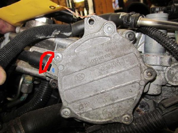

Кстати говоря я решил свою проблему с пинками)) Устанавливая манометр наддува и переделывая магистраль его подключения 2 раза,заметил что после того как я с ним возился все биения и пинки исчезали на неопределенное время. В моем случае пинки, как я выяснил, были из-за неплотного прилегания (резинка ссохлась) уплотнительной резинки,которая стоит на вакуумном насосе тормозной системы, в месте соединения с трубкой,идет она только с трубками,поэтому я ее смочил в масло да надел назад, вот как бэ и все, воздух не сосет ,машинку не трясет)

можешь фото приложить где эта резинка, а то у меня такая же проблема((((

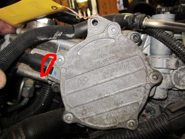

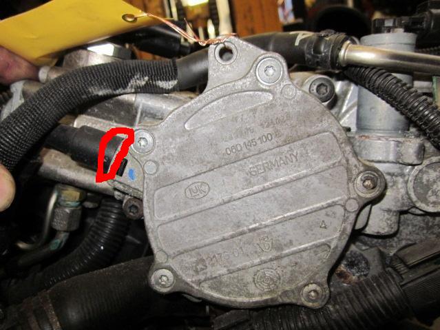

Стоит справа на голове для движка 2 турбо,если смотреть со стороны решетки радиатора,сифонил в месте помеченном красным. Ну и еще кстати у меня на месте соединения патрубка с расходомером была закусана уплотнительная резинка, из за нее у друга трясло на таком же двс.
