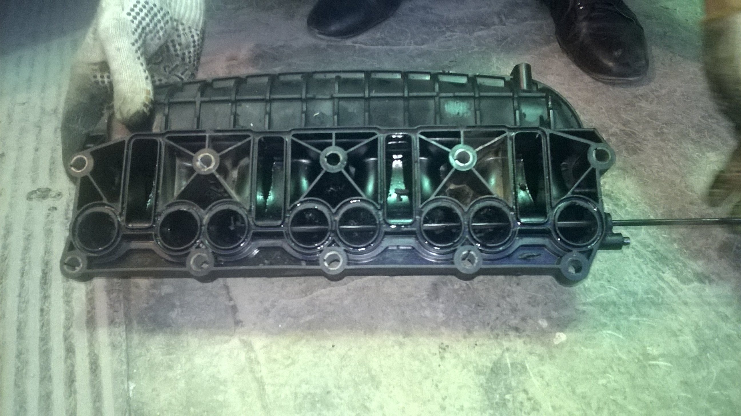

Re: BKP давит масло, ставим диагноз по фотографии ))
Сообщение Comm » 24 июн 2014, 19:06
В общем, осенью поменял впускной коллектор. Камрад serge0411 оказался прав на 100%, теперь всё сухо :geek:

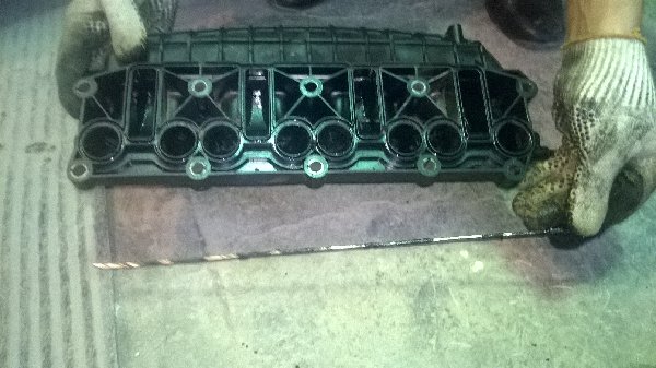

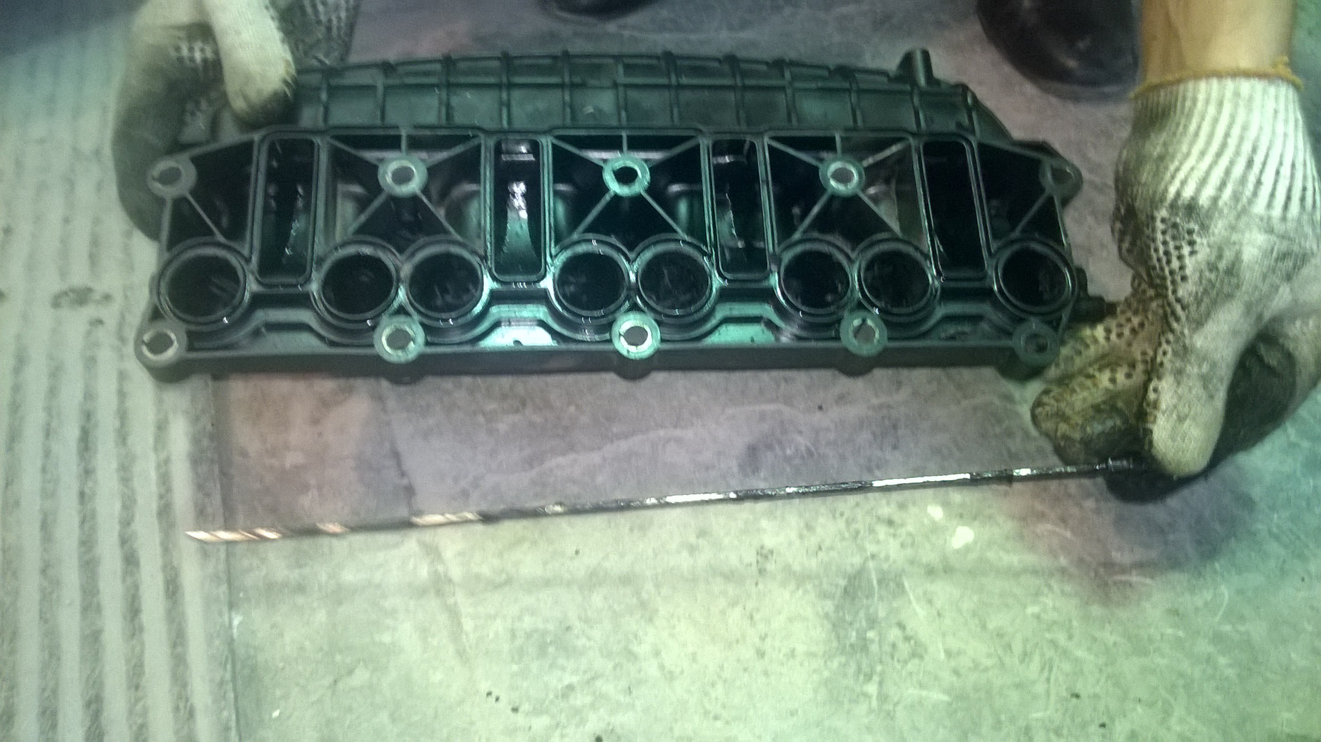

Сообщение kostet1984 » 30 окт 2014, 09:31
Здравствуйте. Имелась такая же течь масла как у топик стартера, решил проблему. Напишу небольшой отчет. После снятия впускного коллектора выяснилось, что масло давит через вал привода заслонок впускного коллектора. Видимо давно заслонки закисли, а актуатор исправно срабатывает при каждом нажатии на педаль газа вот и разбил корпус впускного коллектора дергая за вал привода. В итоге отверстие в коллекторе ,там где входит ось заслонок стало большего диаметра вала, плюс яйцеобразной формы.Покрутив в руках этот шедевр инженерной мысли в руках(впускной коллектор) было принято решение что он подлежит только замене, но посмотрев его цену решил не много заколхозить все равно терять уже было нечего. Итак: берем кусачки и начинаем крошить заслонки в коллекторе они пластиковые и легко отламываются от своей оси, после вытаскиваем вал заслонок, в отверстии оставшемся после удаления вала нарезаем резьбу и глушим подходящим болтом,только не очень длинным. Попутно можно помыть егр и дроссельную заслонку. После проделанных операции машина поехала резвее и добавилось низов.Я думаю ,что помимо того что весь моторный отсек засерало маслом, через это отверстие выходил воздух надутый турбиной поэтому машина не ехала больше 200км/ч и был жесткий затуп при трогании,а с1800 оборотов был резкий подхват который здувался к 3000 об.сейчал ровная тяга практически с 1200 об.
Сообщение Comm » 30 окт 2014, 11:31
kostet1984 писал(а): Итак: берем кусачки и начинаем крошить заслонки в коллекторе они пластиковые и легко отламываются от своей оси, после вытаскиваем вал заслонок, в отверстии оставшемся после удаления вала нарезаем резьбу и глушим подходящим болтом,только не очень длинным
Хм..Т.е. теперь у тебя заслонок в впускном нет вообще??
kostet1984 писал(а): поэтому машина не ехала больше 200км/ч
И как только у тебя терпения хватало ездить? :D
Сообщение kostet1984 » 30 окт 2014, 13:01
Заслонок теперь нет вообще заводиться также. упал расход и на хх до 0.6 (был 0.8) и по городу 8-9л.(было10-11).Разгон со 160 до 200 очень долгим был и при этом тахометр упирался в 3200 об. По спидометру 200 по навигатору 187км\ч ездил на море по м4. После удаления заслонок на трассу не выезжал но по городу езжу тяги ощутимо прибавилось.По поводу ошибок сказать ни чего не могу (шнурок еще в пути) Чек не горит.

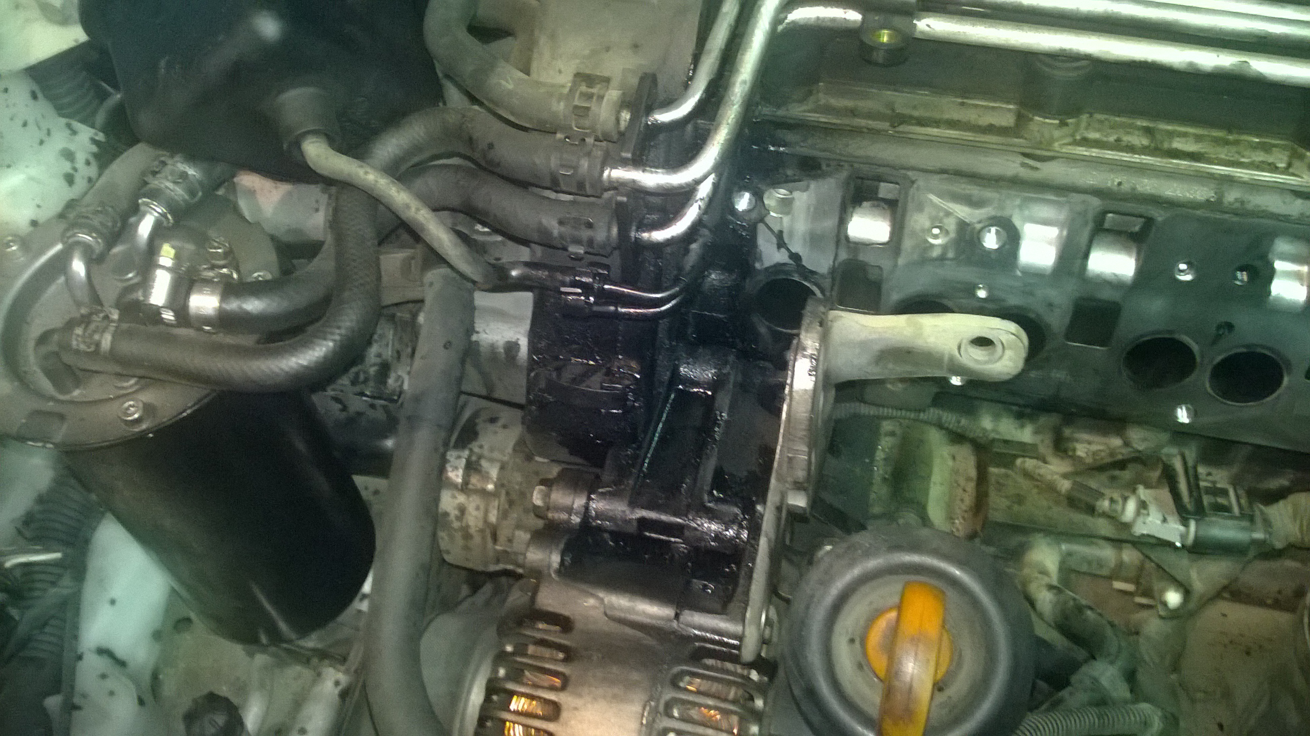

Сообщение Chinee » 13 июл 2015, 13:17
А есть у кого код этого коллектора? В экзисте он показан на схеме, но номерок не показывает.
Сообщение Chinee » 13 июл 2015, 13:43
Сорри не успел подпись вставить. BKP 2007 Да проблема аналогичная - гонит масло. Вот увидел только что про силумин еще 8) Осталось номера кронштейнов и прокладки узнать под силуминовый.
Сообщение Chinee » 13 июл 2015, 16:02
1gdm писал(а):
Chinee писал(а):Сорри не успел подпись вставить. BKP 2007 Да проблема аналогичная - гонит масло. Вот увидел только что про силумин еще 8) Осталось номера кронштейнов и прокладки узнать под силуминовый.
Постучитесь к Babay-у него брал. Кронштейны жду,-будут на них номера,выложу здесь.
А известно когда примерно приедут? Тачка нужна каждый день, но чернота брызгающая из под штока напрягает. Кстати откуда там вообще масло берётся если проблема в коллекторе? Визуально мне показалось что это вообще из двигла бежит.
Сообщение 1gdm » 13 июл 2015, 16:09
Chinee писал(а):
Зачем ждать кронштейны? Больше месяца без них езжу,не влияет. Новая прокладка+проверить привалочную плоскость коллектора. Болты от пластмасски подходят,чтобы не говорили. Затягивать аккуратно,чтобы прокладка вокруг "окон" встала хорошо. Все.
Если есть смнения,откуда масло-помыть движок и поездить недельку без пластиковой верхней крышки. Сомнения уйдут.
