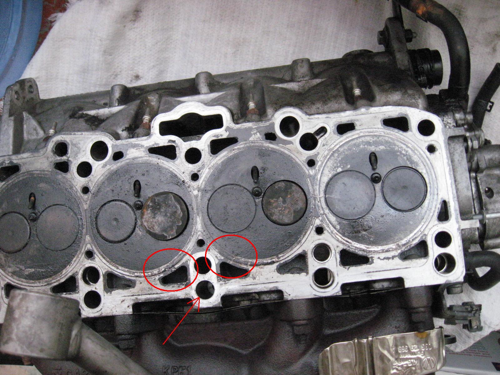

прокладка... было один в один... плюс полная разборка головы, фрезеровка, опресовка, все прокладки, ремкомплекты... если для себя, то проверь распредвал, толкатели, замени все регулировочные болты, сальники и тд и тп. ДОРОГО!!! ездил с неисправностью долго, тыщь 8, доливал бывало литр на 10км на трассе, холодный антифриз и воду в раскалённый мотор ночью на трассе в лесу и по другому никак... трещин в голове небыло, выдержал движок. прокладку надо следующей толщины. менял - антифриз, помпу, крышку, термостат, в итоге - всё таки прокладка... третий цилиндр сквозь прокладку - она из слоёной жести. удачи!

У меня было так, две трещины, на 2-3 цилиндрах, в Москве заварить стоит 2000-2500 за обе, но у меня были раздолбаны колодцы форсунок+ клапана и гидрики под замену, заказать контрактную в сборе оказалось дешевле.
