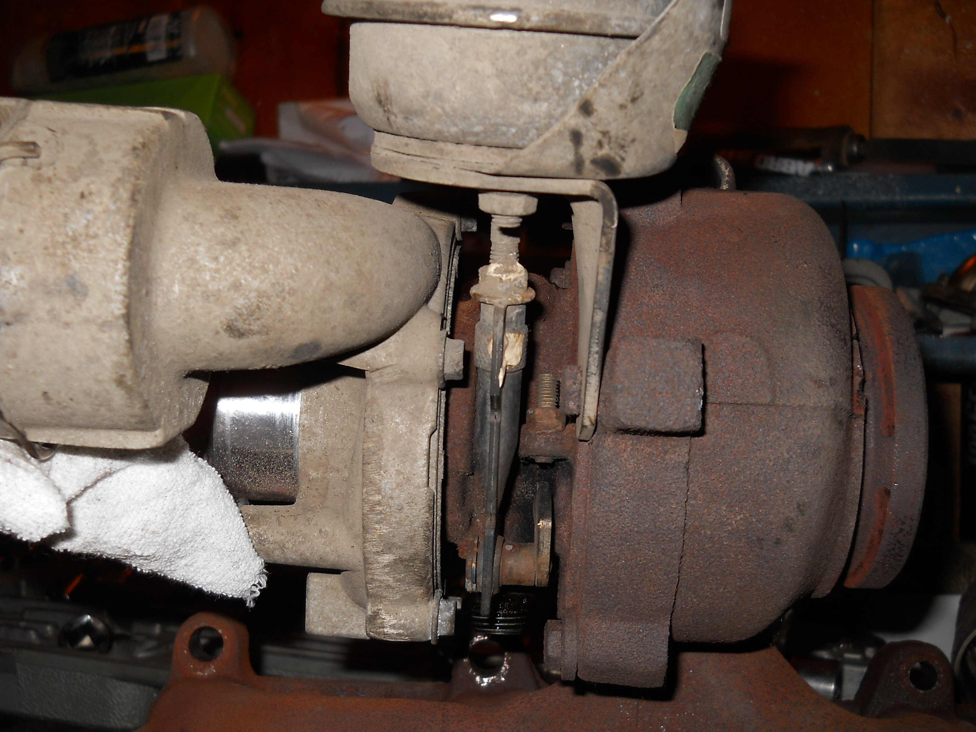

монтировка небольшая такая- у нее концы изогнуты и ей удобно было мне разработать шток

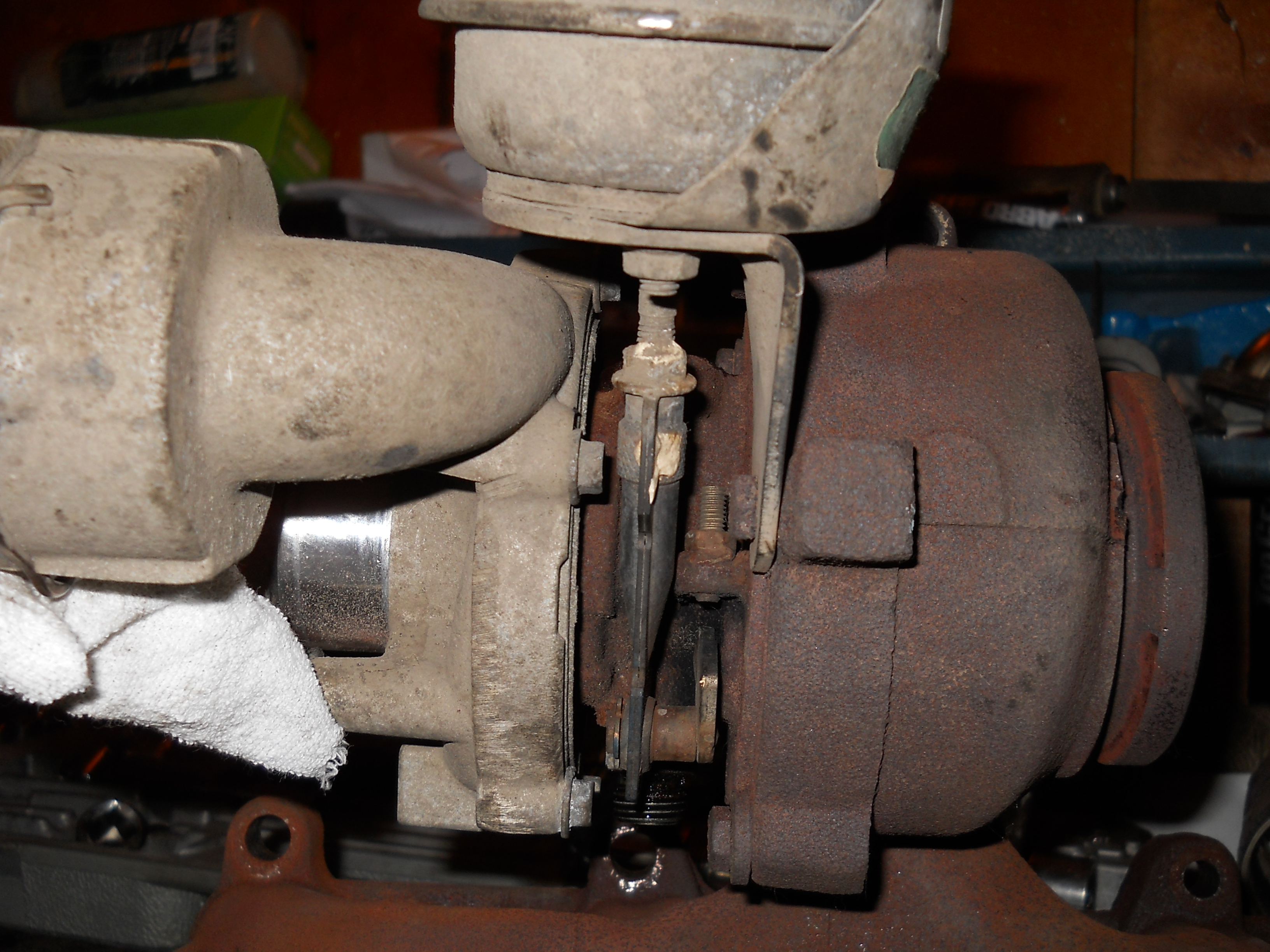

Что бы определить закисла у вас геометрия, а так же цела ли мембрана на клапане (который приводит в движение геометрию), есть простой способ, что бы не лазить под машину если нет такой возможности:
вот фото.. на третьем блок который распределяет "вакум" на нем находим трубочка под номером 3 ..она отвечает за геометрию.
Снимаем его для удобства и стыкуем кусок шланга (для удобства)втягиваем и слышим как движется в турбине механизм (геометр).
Нет движения, значит придется лесть и разрабатывать ...

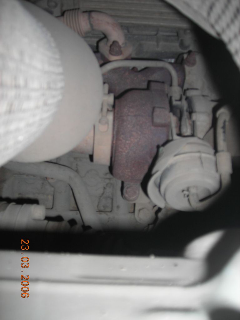

Ребята, подскажите, где этот шток на фото, который шевелить надо? Если его не видно, хотя бы зону обозначьте.
вид из ямы
Re: 000564 ошибка - передув турбины, 2.0 BKP
Сообщение slavik049 » 31 авг 2012, 21:53
Ну как же не видно ...вот прям перед вами(фото класс)круглую фигню видите на ней еще шланг одет?От нее идет шток ...его нужно двигать что бы он заходил в эту круглую...(клапан) примерно 1,5 см.
Сообщение pspapp » 31 авг 2012, 22:14
slavik049 писал(а):Ну как же не видно ...вот прям перед вами(фото класс)круглую фигню видите на ней еще шланг одет?От нее идет шток ...его нужно двигать что бы он заходил в эту круглую...(клапан) примерно 1,5 см.
Извиняюсь за свою навязчивость и необразованность в данном вопросе :)
под какой цифрой круглая фигня))) и шток обозначен?
Сообщение slavik049 » 31 авг 2012, 22:23
:) Нечего научишься... под цифрой 4 сам шток двигай в низ ..
Сообщение pspapp » 31 авг 2012, 22:29
Спасибо.
