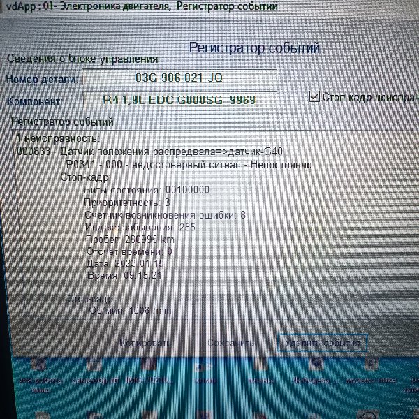

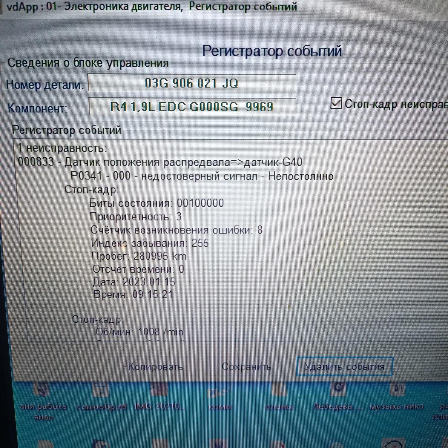

Сообщение Максимус » 21 янв 2023, 21:52
Всем привет и опять я в этой теме . :)
Ситуация такая - поменял грм , при замене использовали стопора колена и штырек в распред (все по феншую , менял где и всегда и как всегда присутствовал и засовывал нос куда не надо и куда надо :lol: ). После замены завели прогрели, хорошенько, так как менял еще прокладку под масленым фильтрам и сливали тосол. Говорю давай глянем 4гр.4 окно к моему удивлению там было +4.8, говорю крутим в ноль , поставили в ноль кстати попали с первого раза :oops: , все уехал , расход на холостых 0.5 -0.6 вообще класс было 0.7-.0.8 , но не понравилось вот что с утра на холодную если заводить схватывает и глохнет и так раз 4-5 , потом заводиться , раньше с пол оборота даже в -25 , поставил только что -2.5 (4гр, 4окно ) до замены было -2 завтра с утра гляну как на холодную заведётся . Просто не понятно, ставили по стопорам ,выставили 0.00 и плохой завод на холодную . и ошибочка была кстати. Поставил -2.5 три раза заводил смотрел ошибки не было .
Максимус
Откуда: Балашиха
Re: Как выставить правильно зажигание при замен ГРМ
Сообщение Максимус » 22 янв 2023, 10:11
Как то так. https://youtube.com/shorts/qWJvgqFKPGQ?feature=share,
Вопрос то впринцепи почему так может я чего то забыл уже или загоняюсь. Все со стопорами ставили и угол в ноль ,типо идеал, расходна холостых клёвый 0.5-0.6 но завод на холодную плохой :?. На видео поставил угол -2.5 с пол оборота завелась на холодную но расход 0.8 и не по фен-шую получается
