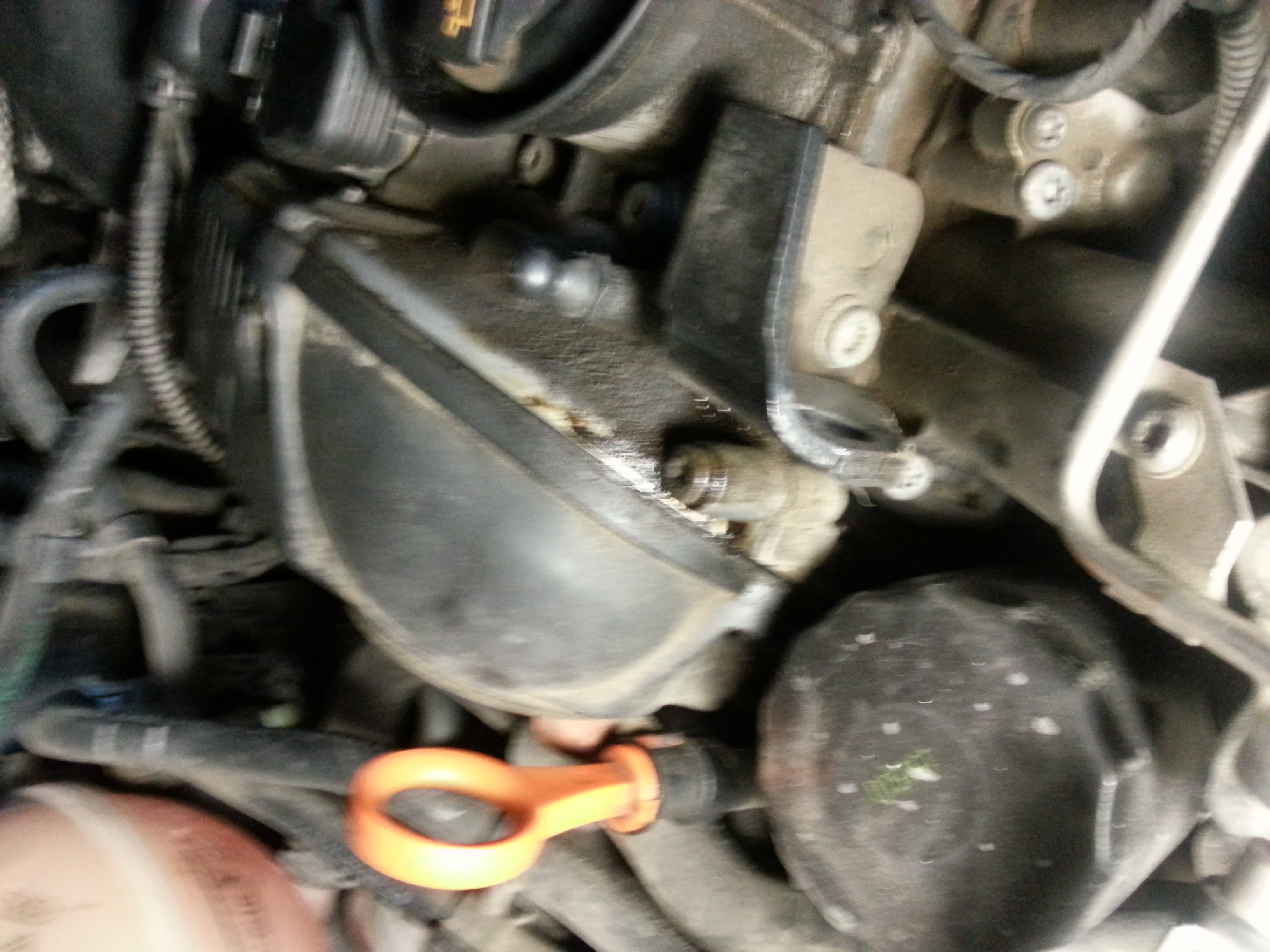

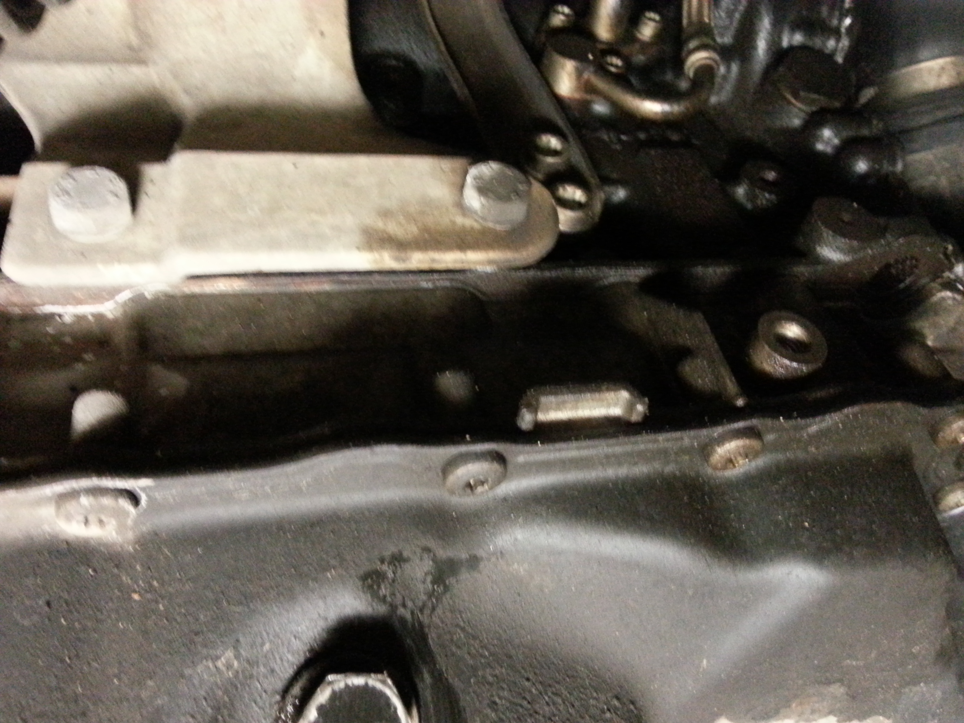

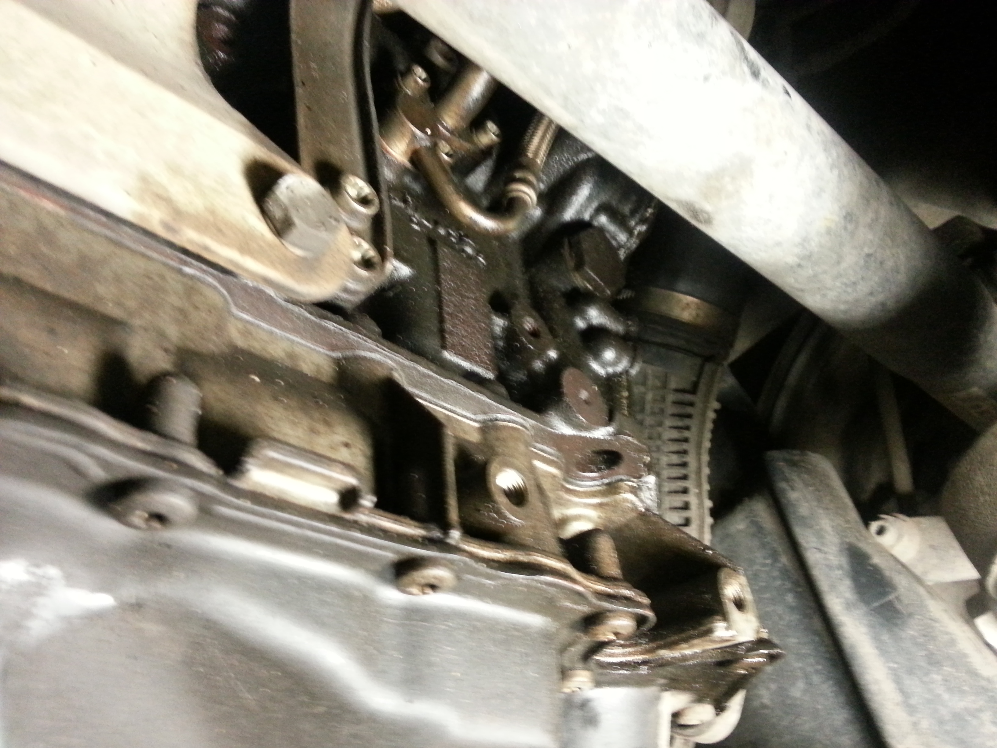

Сообщение Дончанин » 14 янв 2017, 19:31
Завтра заменю свечи и добавлю другого бензина (есть подозрения что дерьма налили).Проверял мемрану маслоотделителя, она целая.Ещё присутствует такая хрень:левая сторона (пассажирская сторона)двигателя снизу в масле.Снял трубку от впускного коллектора к маслоотделителю, заткнул отверстие на вк, завёл авто и закрыл шланг пальцем.Буквально через пару секунд начало выступать масло из под крышки слева.вот фото.Что это?
Пассат б6 2.0т tsi ccta 2008г. американец
