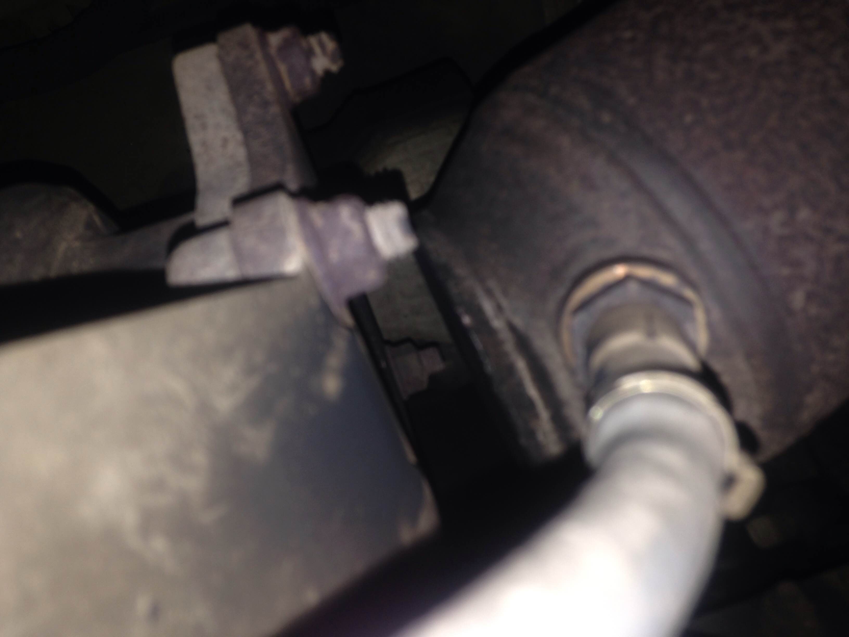

Сообщение Ermak89 » 17 май 2016, 13:19
Всем здарова! Я смотрю тут все американцы, а у меня европеец (BWA). Сегодня беда у меня случилась, нажал на газ и машина сначала поехала, как и должна, а потом непонятный звук, машина стала как трактор работать и не едет как надо. По предварительным ответам, это прокладка выпускного коллектора. Создал тему в разделе "Неполадки и ремонт - Двигатель". Если кто сталкивался с этим подскажите.

Сообщение Ermak89 » 17 май 2016, 15:16
Вообщем катализатор оторвался от турбины, сказали можно приварить или новый катализатор, который на эти моторы стоит минимум 90 косарей. Вот такая вот хурма.

Сообщение колобок09 » 17 май 2016, 17:48
Ermak89 писал(а):Вообщем катализатор оторвался от турбины, сказали можно приварить или новый катализатор, который на эти моторы стоит минимум 90 косарей. Вот такая вот хурма.
Было такое же)) прям на ходу сильный хлопок,я думал взарвалось что то)) поехал в атт,заварили.Хотя сначала предложили поменять на ихние пламегаситель или еще что то,в общем в 12тыщ выходило.
К стати на наших моторах это считается частой проблемой))

Сообщение колобок09 » 17 май 2016, 18:07
У меня начиналось так,с утра заводишь,и звук как пустая кастрюля тарахтит,слышно сечет.типа от вибраций.У меня ровно шов разошелся,ни ржи ни гнилья,просто разошелся)

Сообщение Ermak89 » 18 май 2016, 13:23
Вообщем да, колобок09 прав, на ходу хлопок был хороший. Сказали что приварят, нужно купить прокладку одну и хомут. Ничего не прогорело и не сгнило, просто оторвало приемную трубу от турбины, выкладываю фото этой всей хурмы. Мастер мне сказал, что это из-за некачественной сборки, ибо фольцы уже давно плохо делают машины, подумай говорит на счет Камри, но мне эта телега вообще не нравится.
