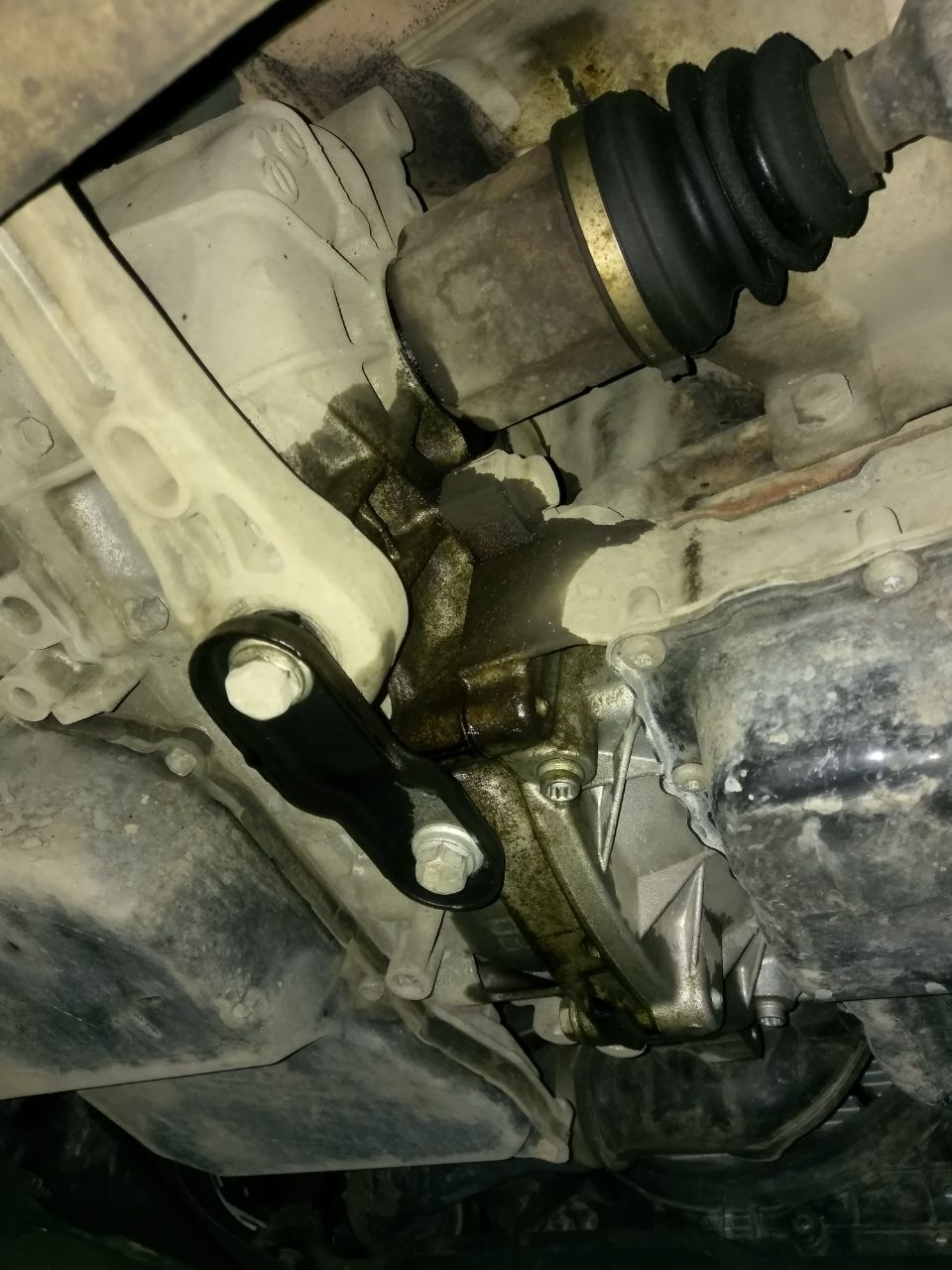

Сообщение Kirucha » 19 янв 2018, 08:43
Вот и меня настигла учесть с выдавленным сальником коленвала.
пробег 80тыс.км, с утра жуткое троение, машина пытается захлёбываясь заглохнуть, моргает чек.
при прогреве становится всё хорошо. В ошибках висят пропуски по 2,3,4 цилиндрам и бедная смесь.
стык коробки весь в масле, на защите двигателя, тоже лужа масла.
Кстати, год назад был поменян маслоотделитель в сборе, дабы предотвратить выдавливание сальника из-за него..но повидемому это не спасло...или сам сальник умер из-за времени.
Парни, кто знает проверенный сервис для замены сальника? ориентировочно Северный АО.
или же к партнёрам форума в "VAG-Service" записаться?
в общем пока хожу пешком...

Сообщение Женя 51 » 02 фев 2018, 10:48
Kirucha по фото у вас течёт сальник полуоси,, или я не прав??

Сообщение cbr1977 » 12 авг 2018, 16:51
Kirucha писал(а):Вот и меня настигла учесть с выдавленным сальником коленвала.
С привода же течет. Сальник и колечко еще внутри резиновое поменять и будет все сухо.

Сообщение Kirucha » 01 окт 2018, 11:46
неа, течь была из сальника коленвала...
сегодня такая же байда началась заново.... снова пытается заглохнуть и трясёт на холодную....как прогреется всё норм.... вечером поеду на подъёмник. :(
