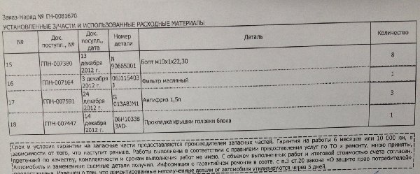

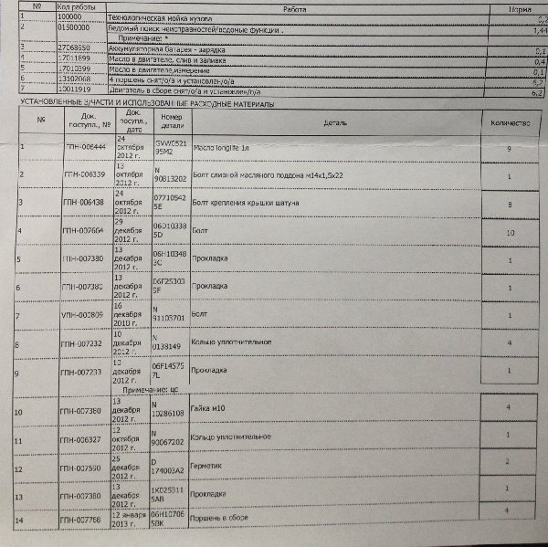

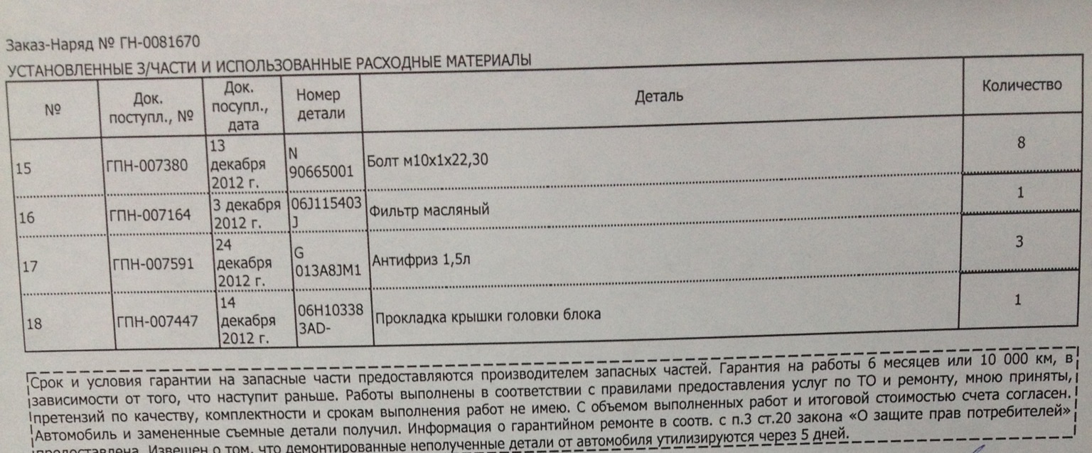

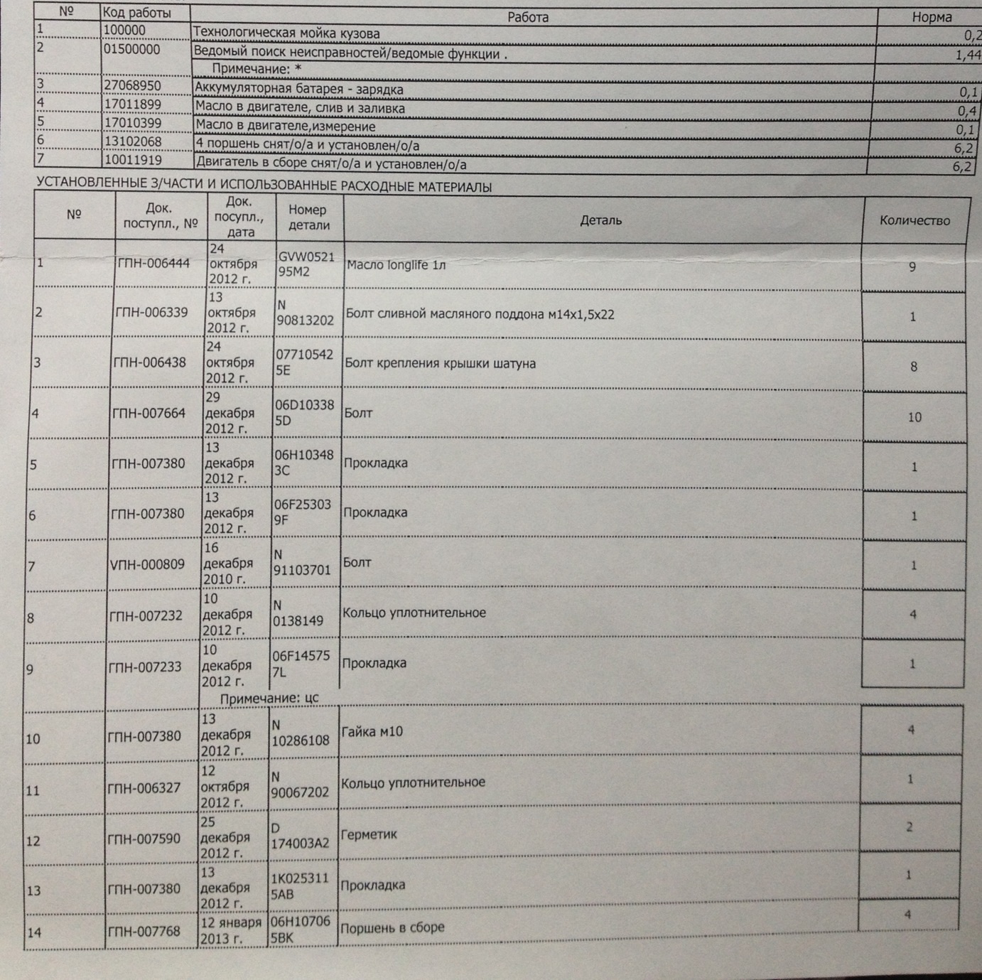

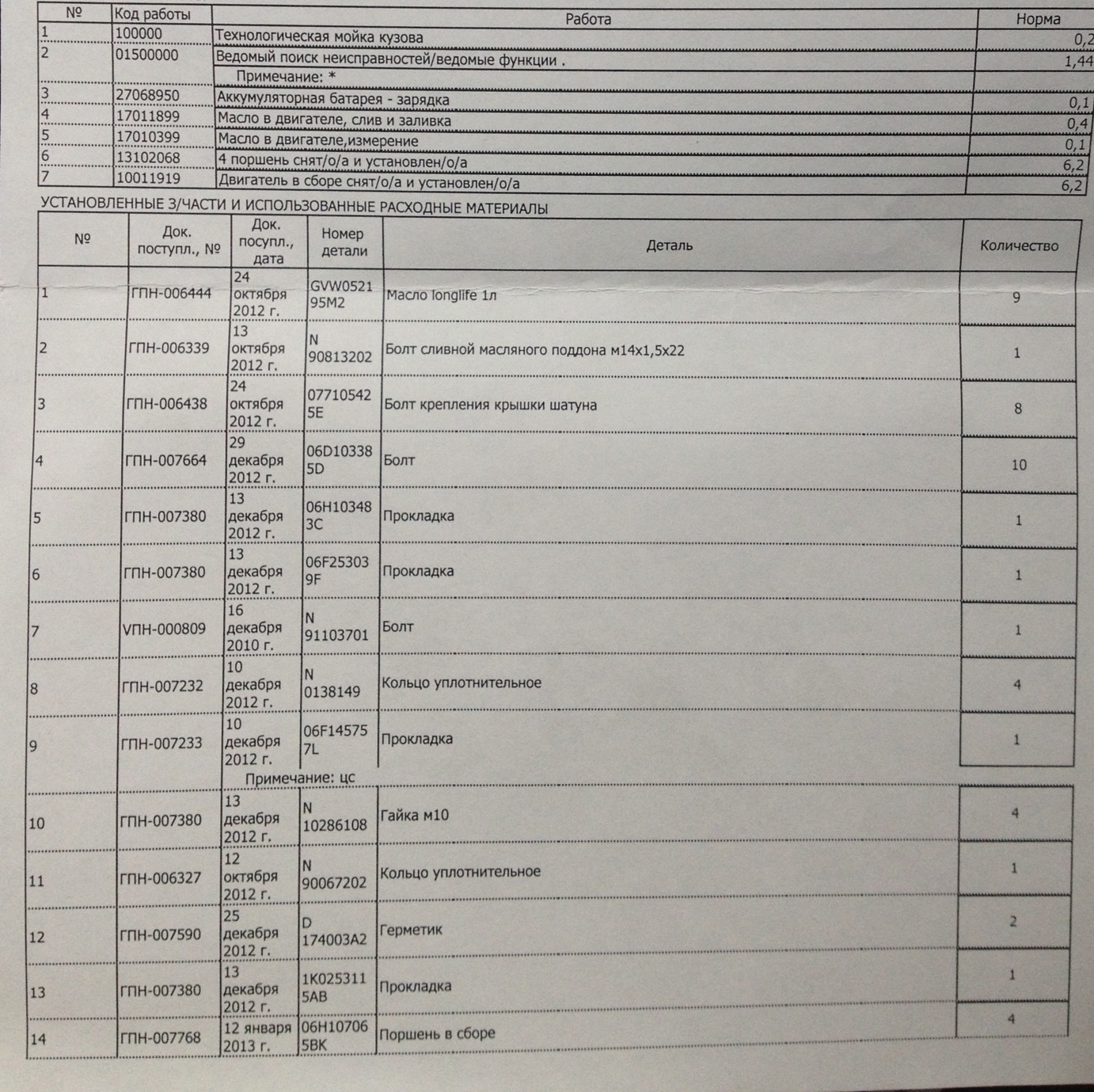

В январе меняли порневую группу у моего Б6-го (по гарантии) - проехал чуть более 4х тыс км, влил уже литр масла...

И мне меняли, в феврале... Теперь расход 500-700 мл на 1000 км. Было 800. Ну то есть не всегда помогает замена поршней. Мне не помогла.

Поршневую или только поршня ?

У Вас поменяны только поршня, как и у меня, у меня расход упал в 10 раз, с 450 млл на 1000 км до 700 млл на 15000 км, пробег после замены поршней 30 000км

Я вот не пойму почему кому то менят поршня а кому то всю поршневую ! Я не замечаю статистику в различии ! Я долго выяснял и ОД и по форумам, но до замены с кланялся, что до 2012(все машины с подлежащей заменой для исправления жора ) меняли на поршня потом начали менять всю поршневую, но на данным момент получается что фактор замены непредсказуем(ни от года выпуска, не от неких факторов ) )
