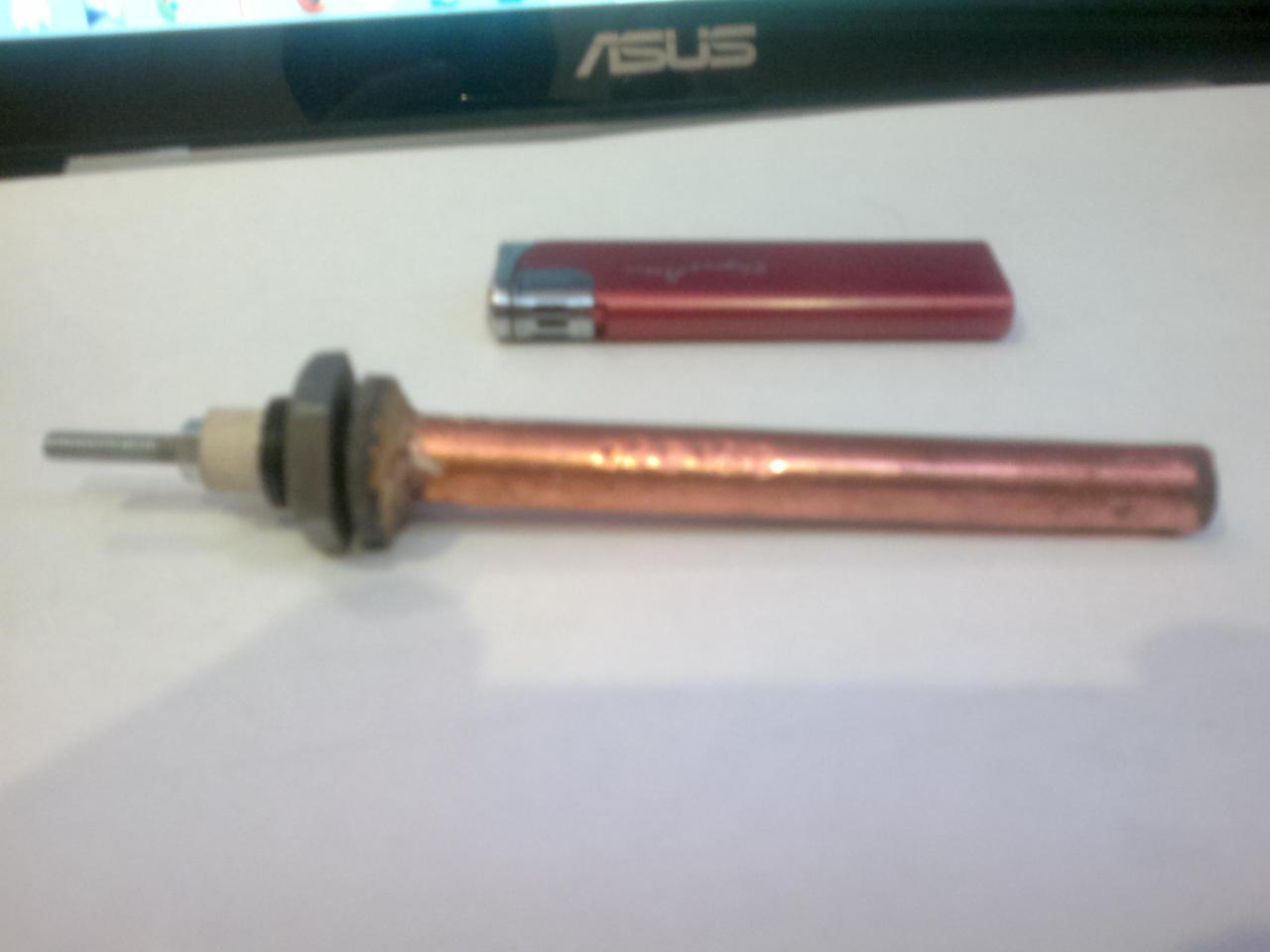

Видел в магазине тен, карандаш, на 12 вольт, может в сливную пробку его вставить,поддон дырявить не хочется.
Что за тен ? кортинки нет ???

slavik049 писал(а):Что за тен ? кортинки нет ???
Нет, заеду на днях возьму пару, выложу. У меня на работе Газель дизель, там штатно стоит в поддоне но вкручен фланцем прим на 25.
Вот купил 12вольт,120 ват.

Сообщение slavik049 » 27 янв 2014, 17:15
mexmix
:o АААААА мне он нужен ! .....
Re: Вот и пришли морозы!!! Кто не завёлся?
Сообщение mexmix » 27 янв 2014, 17:31
slavik049 писал(а)::o АААААА мне он нужен ! .....
Взял 2. в магазине еще один остался.

Нужно у себя поспрашивать :?
Когда поставишь на тэст ? :)

mexmix
Парни а можа этот тэнчик в систему охлаждения втетерить?
В своё время продовались тэны вставляющиеся вместо щюпа,правда я сам не юзал их.
