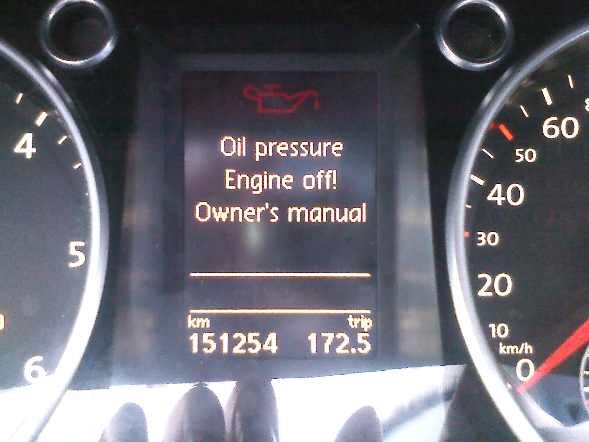

Сообщение gagren » 29 янв 2014, 18:31
gagren писал(а):народ помогите -25.b6 двигатель 2,0 tdi cbdc.сел раз 5 ключ вкл. и выкл. зажигание.не звавелась. еще 2 раза попробывал с интервалом 3-4 минуты. на 3 раз загорелась надпись-- oil pressure engine off owner's manual- вчера поменял фильтра(кнехт) и масло castrol 5w30. такого не было раньше при -19,заводилась нормально. примерзла что ли. у кого какие мысли?
вот фотка что выбыбило на панель,как то страшновато стало.уровень масла в норме.осталось в канистре немного в багажнике не застыло,и не желе.вылили немного ,стекает средне как и нужно при морозе

Сообщение alekssandr » 29 янв 2014, 18:37
забей, у меня когда акум не вывез, тоже самое писал..акум другой поставил, запустил и никто ни на что не жалуется...думаю обороты двигателя были маленькие и мозг не увидел давление, а то , что двигатель проворачивался какое то время - увидел
