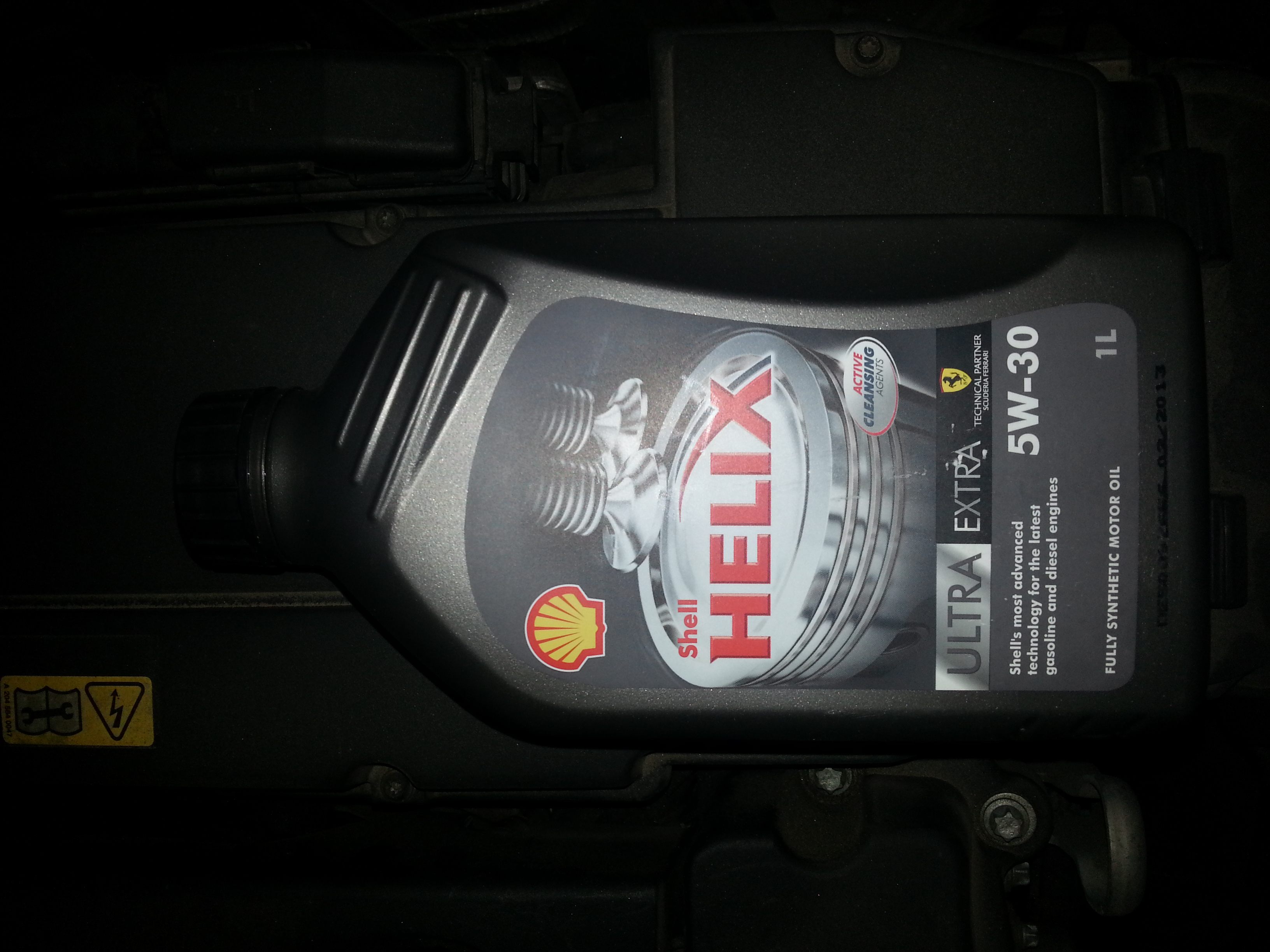

Сообщение m@us » 06 авг 2013, 12:30
за 3600 км ни грамма угара. Заливал вот это:
