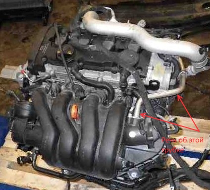

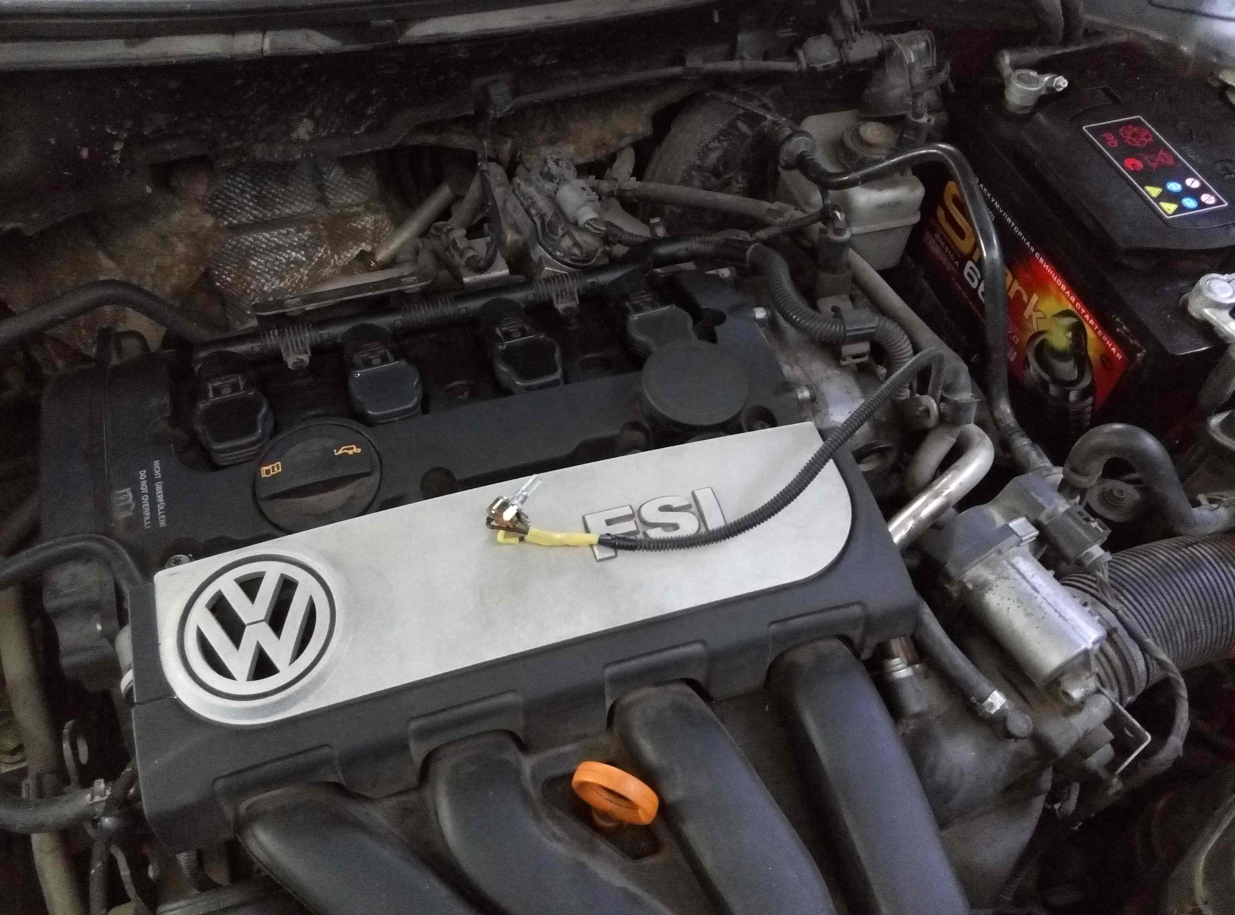

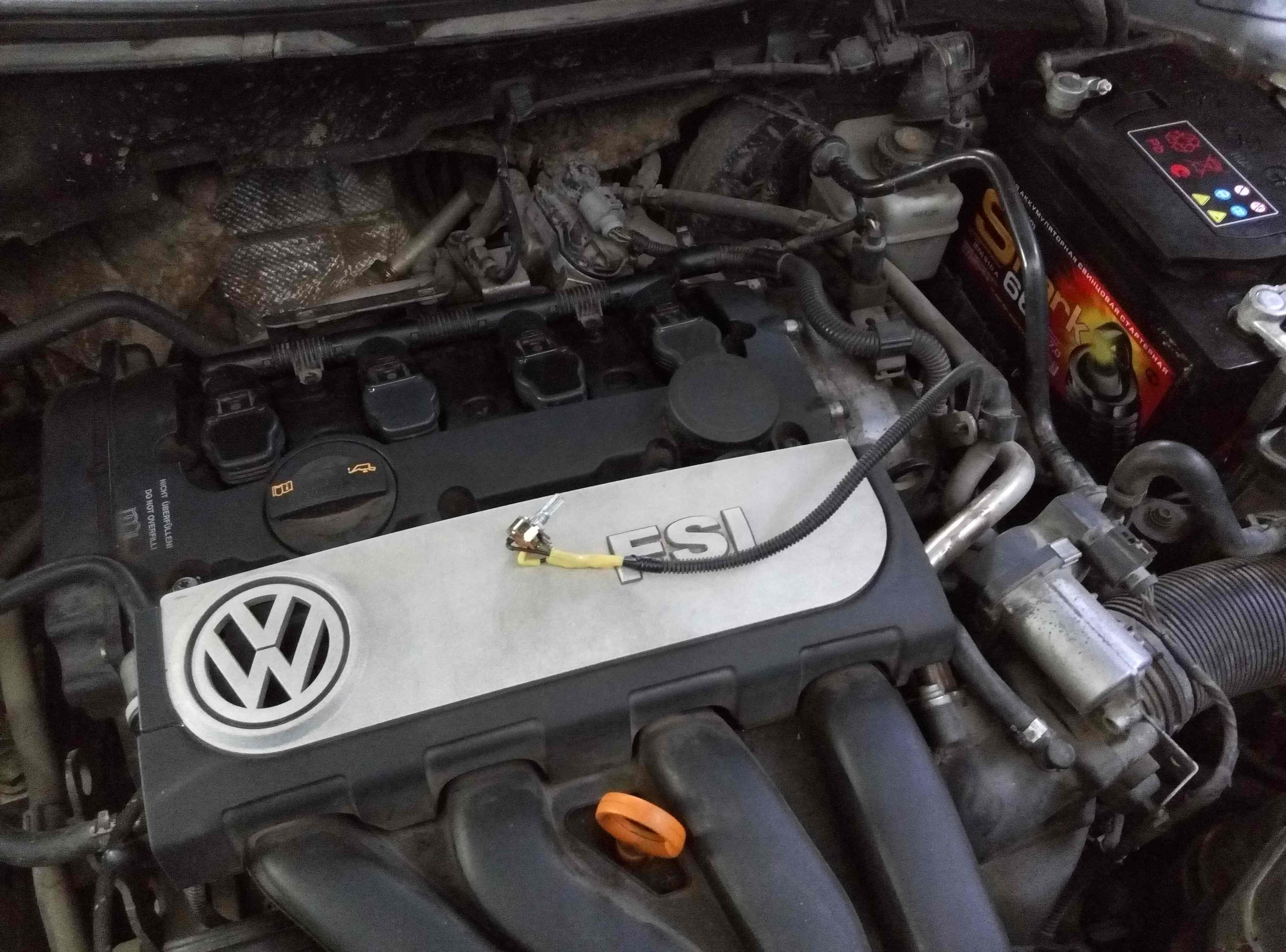

Сообщение Даниил Бондаренко » 13 янв 2016, 11:32
В общем друзья, если быть до конца честным полностью проверить данную обманку хотя бы при -20 пока не удалось, но сегодня на улице -15, а для моего BVY поверьте это более чем достаточно!!! Просыпаюсь, брелок старлайна показывает -13 на улице -15, нажимаю заветный автозавод и О ЧУДО!!! Мы завелись)))) Раньше это был бы мертвый номер! В общем хотел бы поблагодарить Михаила (Shiza) за то что у него был злосчастный BVY, он решил эту проблему и поделился решением с народом. Михаил спасибо!
Раньше при -10 моя машина заводилась но безумно сильно троила за счет того что получала слишком много бензина (казалось бы -10),сейчас -15 полет нормальный) Надеюсь при -30 тоже не подведет!
Хочу немного "похвастаться" тем как я установил данную "обманочку"
Для тех кто переживает что не установит её сам скажу, ничего сложного на самом деле нет! Желательно крышу над головой и руки из плеч, ничего сверхъестевственного и никаких дополнительных навыков и знаний не нужно!
P.S. Согласно инструкции необходимо снимать металлическую трубку, по факту её можно совсем не снимать просто снять аккумулятор и прикручивать наше Чудо!

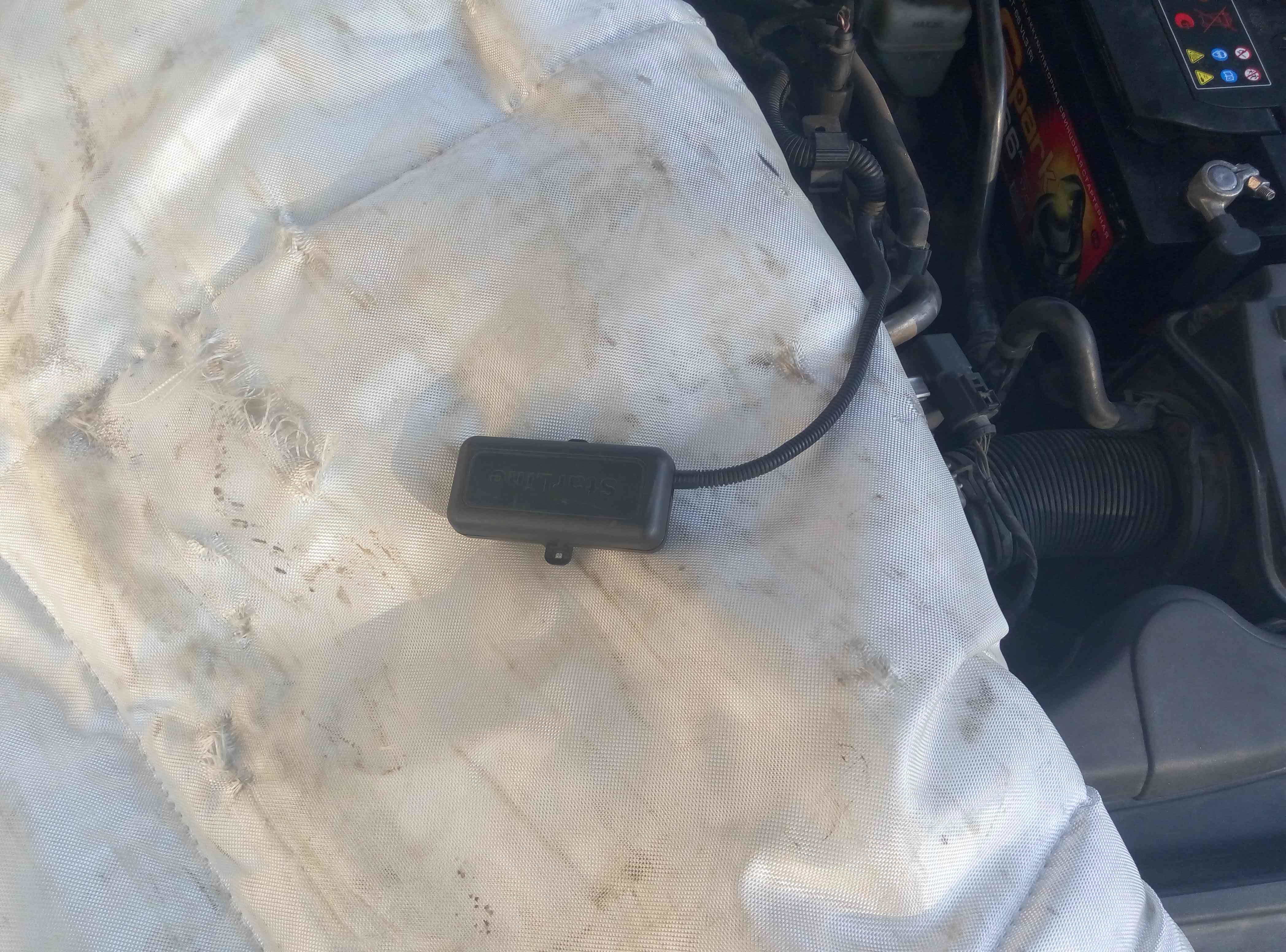

Так выглядит спасение

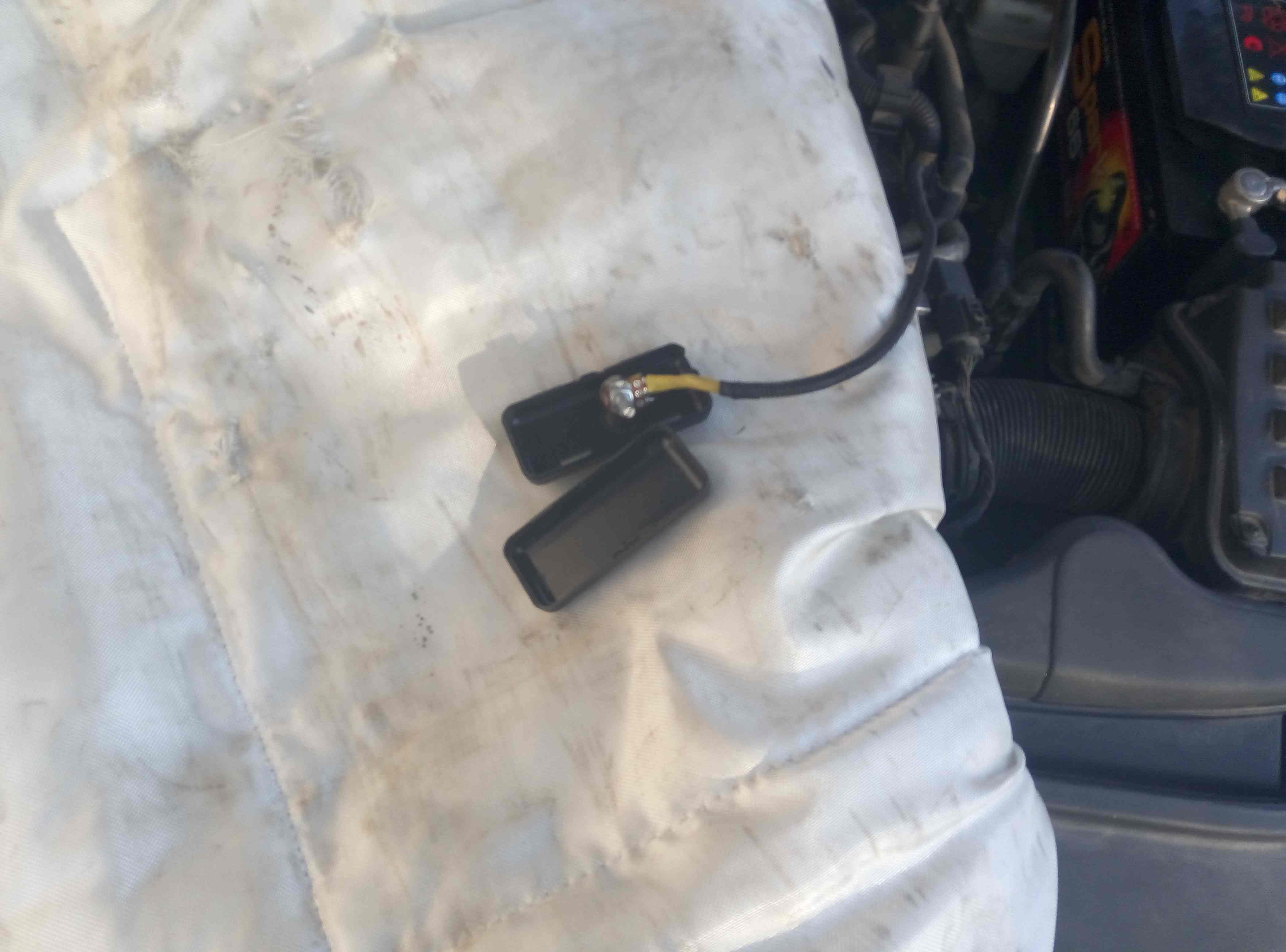

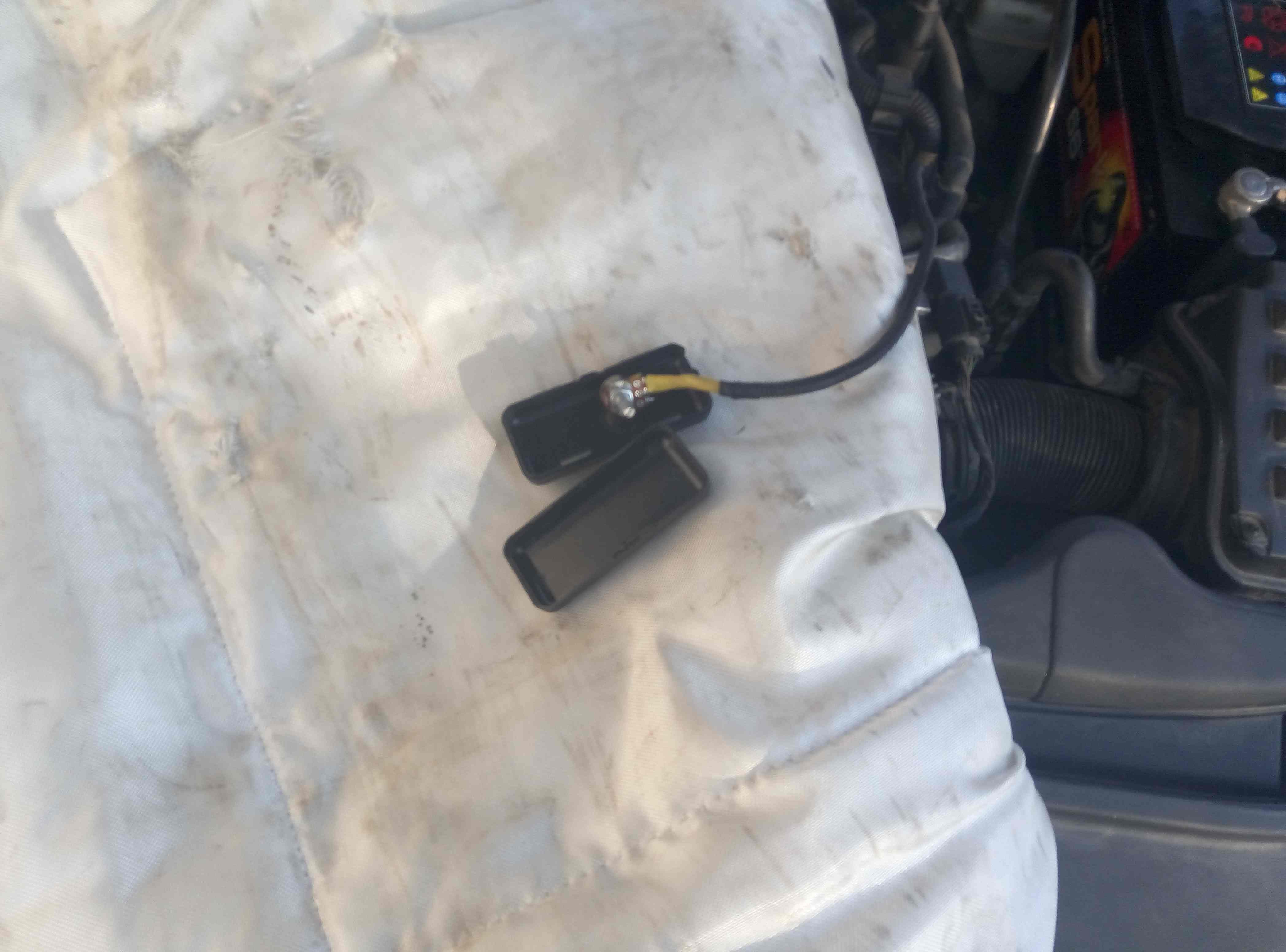

Накинул на провод защитный кожух за 30 см отдал 30 руб.
Нашел коробочку от сигнализации, вырезал отверстие поместил во внутрь
Получилось вот так. Читал что кто то еще в "киндер-сюрпризы" прячет

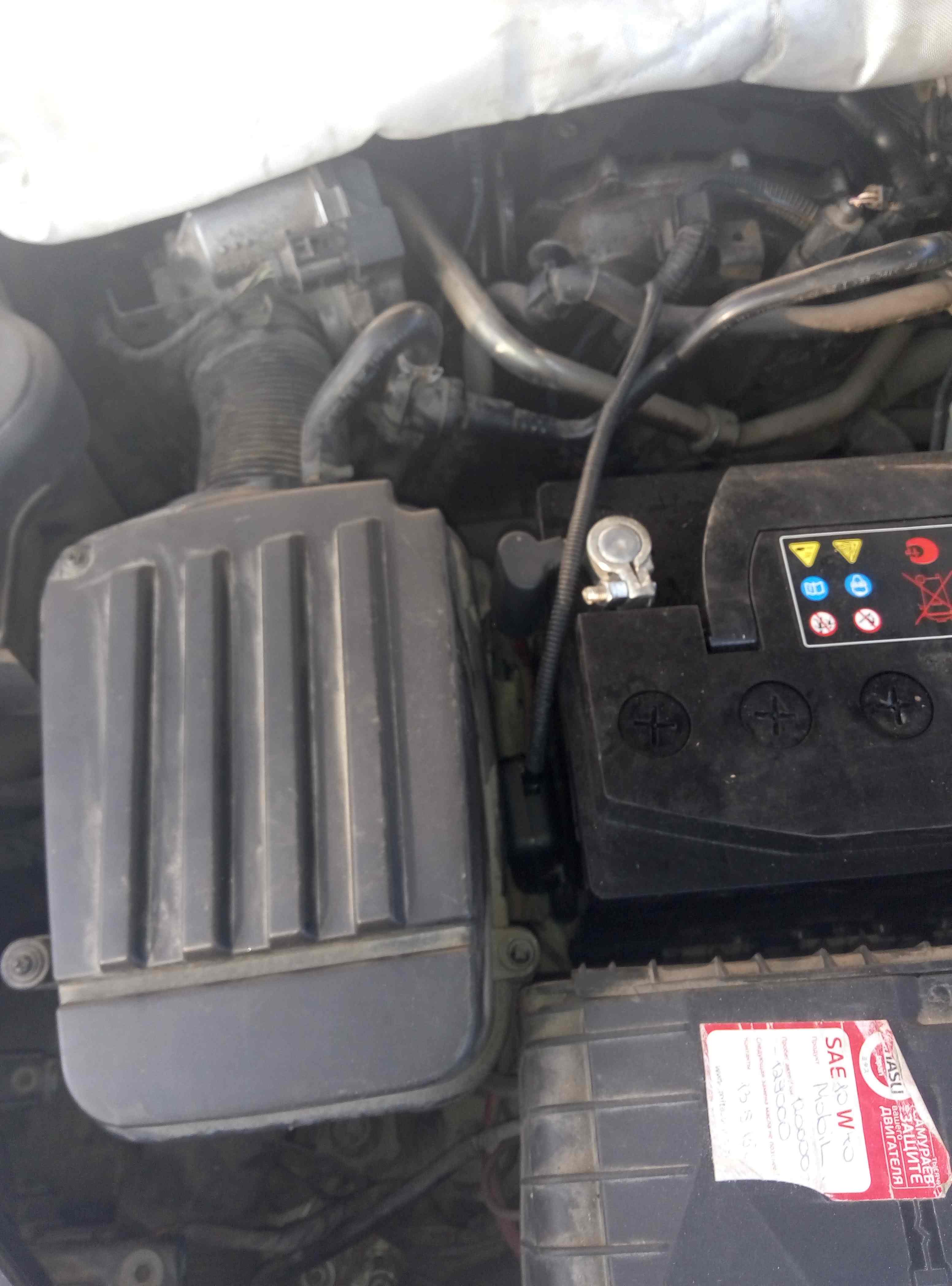

Итог поместил между аккумулятором и воздушным фильтром
Для тех что скажет что -15 не мороз.... согласен, но живу в Павлодаре (Казахстан), и для нас -35 обычное дело. Еще отпишусь, Всем удачи!

Сообщение Даниил Бондаренко » 13 янв 2016, 18:09
Так у тебя ее вообще нет или ты ее все таки снял?
Речь идет о тонкой трубке, а она как вы могли заметить на месте
engine Volkswagen (VW) BLR, BLY, BVY, BVZ-4.jpeg (100.84 Кб) Просмотров: 6007
Даниил Бондаренко
Сообщения: 7
Зарегистрирован: 10 дек 2015, 21:39
Re: Решена проблема!!!...ПОБЕДА зимнего запуска BVY.
Сообщение boroda II » 13 янв 2016, 19:01
[quote="Даниил Бондаренко"]
Это ЕGR которая, тогда понятно, я про теплый воздух подумал.
Одеяло то помогает?

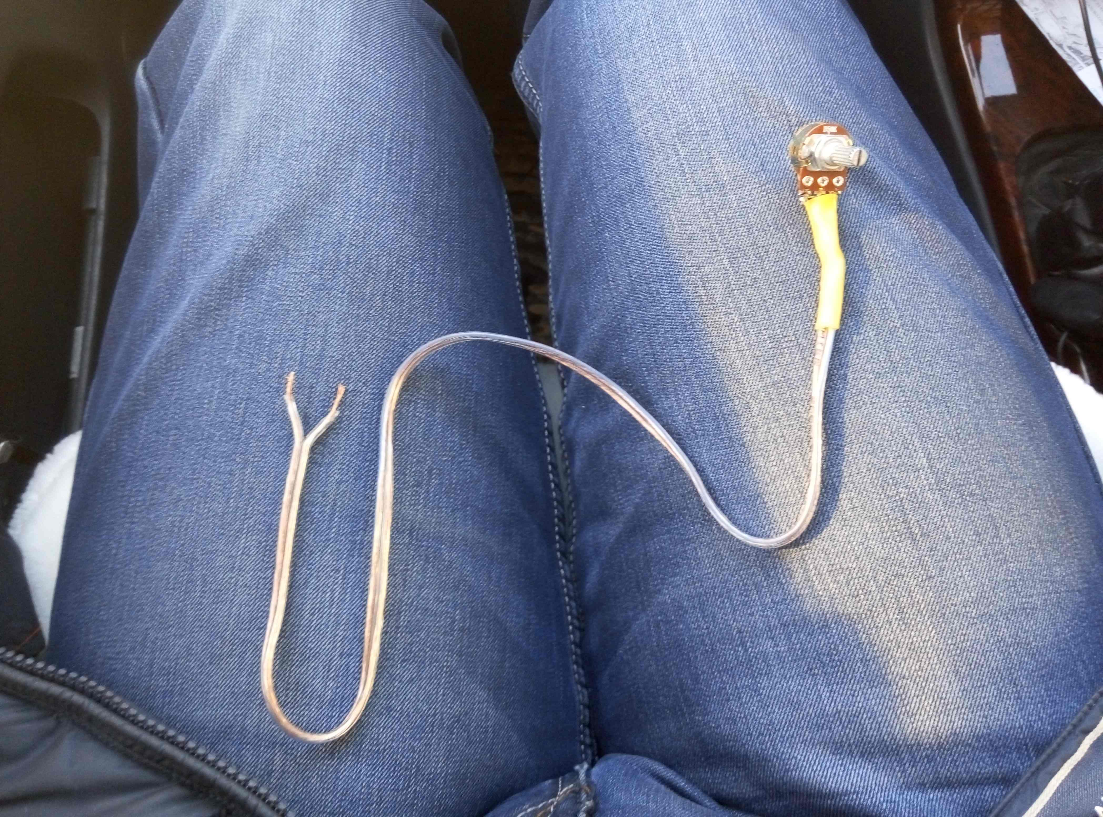

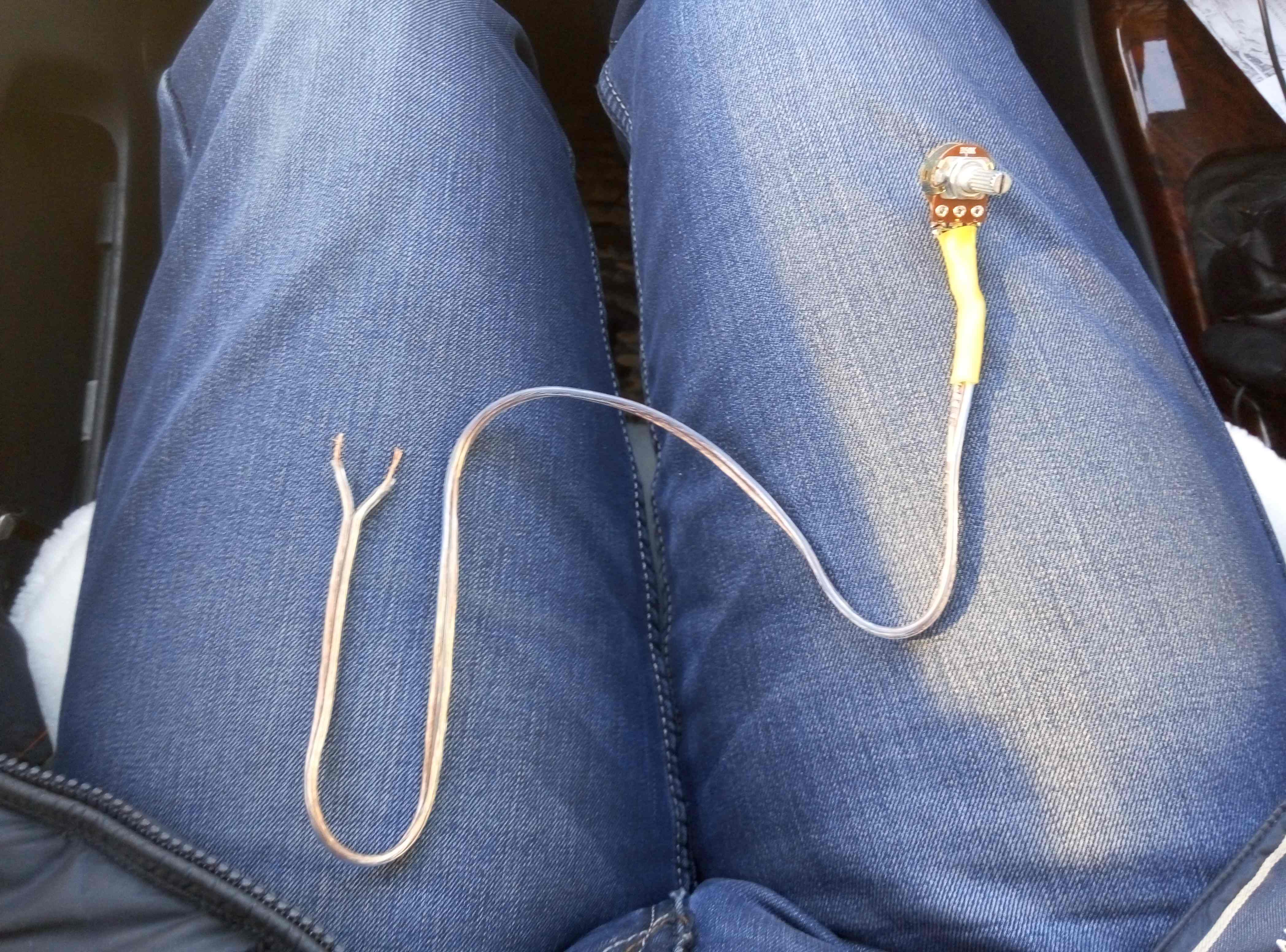

Сообщение pawlushka » 27 янв 2016, 13:21
Так и быть, напишу и я отзыв об обманке. Правда я ее не покупал, а сделал сам год назад, но сути это не меняет. Все новогодние праздники машина простояла на улице (за бортом от -20 до -25 по ночам). 7 января пошел заводить (днем, температура -18). Покрутил, не завелась. Включил обманку (чуть ли не в первые, т.к. раньше заводил и в -25). Сразу завелась. Поработала минут 10 и я ее заглушил. На следующий день уезжать, утром -18, думаю заведу. Обманку не включил (а зря), и посадил аккум (думаю, посадил я его на кануне, надо было дать поработать побольше, покататься). Пришлось заряжать аккумулятор, и через 3 часа машина была заведена. С тех пор при температуре ночной ниже -20 утром включаю обманку.
Но есть одно НО, вроде в инструкции это описано. Нельзя крутить резистор на максимум. Всегда смотрю температуру в группе 19-2 и выставляю на 5-10 градусов выше температуры ОЖ. Пару недель назад после холодной ночи утром стал заводить, за бортом около -20. Поставил температуру ОЖ -8, завелась с полтычка, но сразу включился вентилятор охлаждения и молотил, пока машина не прогрелась до 60 градусов. Даже клемму сбрасывал, не помогло, пока не прогрелся двигатель. Надеюсь, вентилятор не накрылся, будет потеплее, сделаю тест исполнителей Васей.
