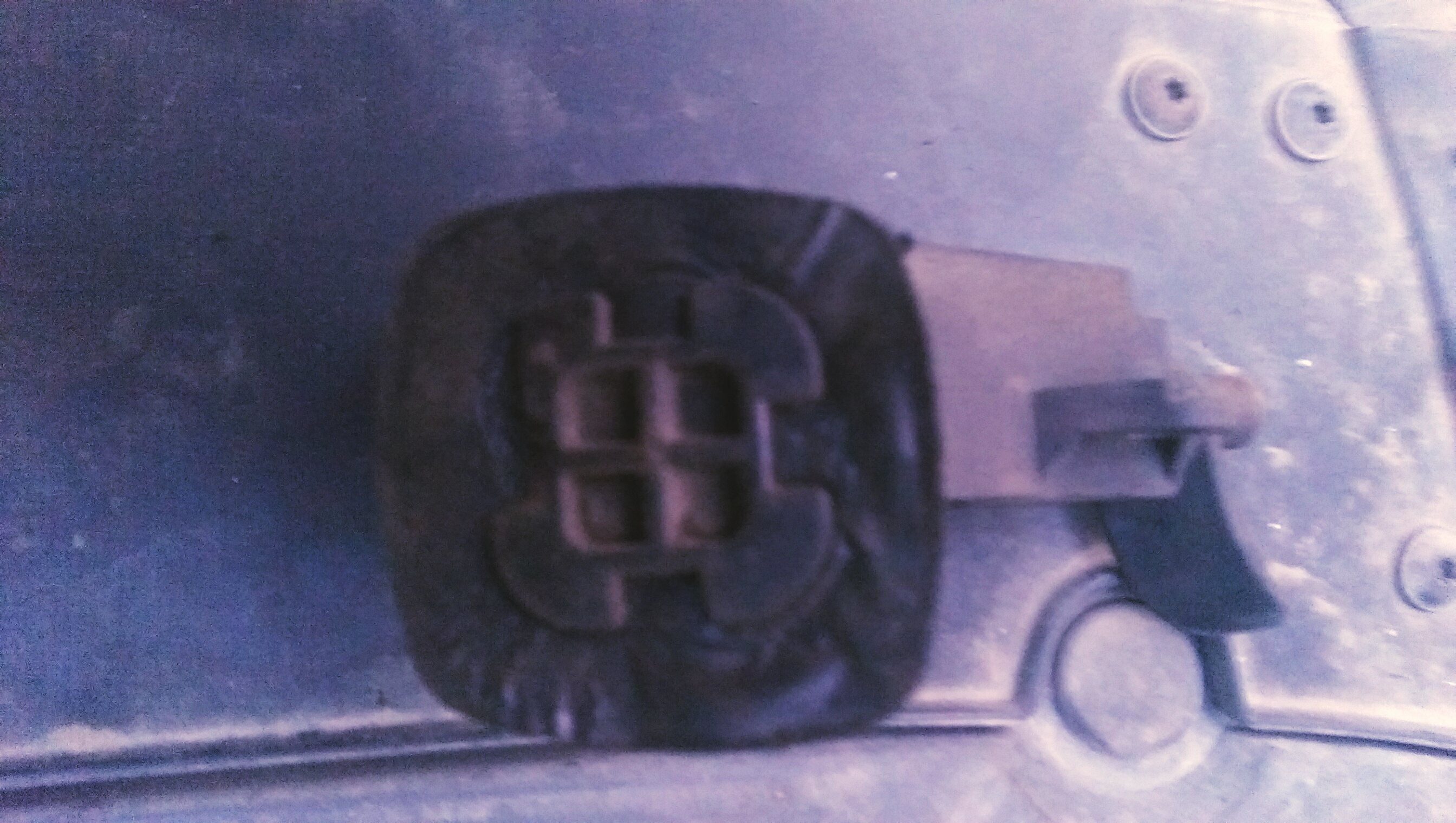

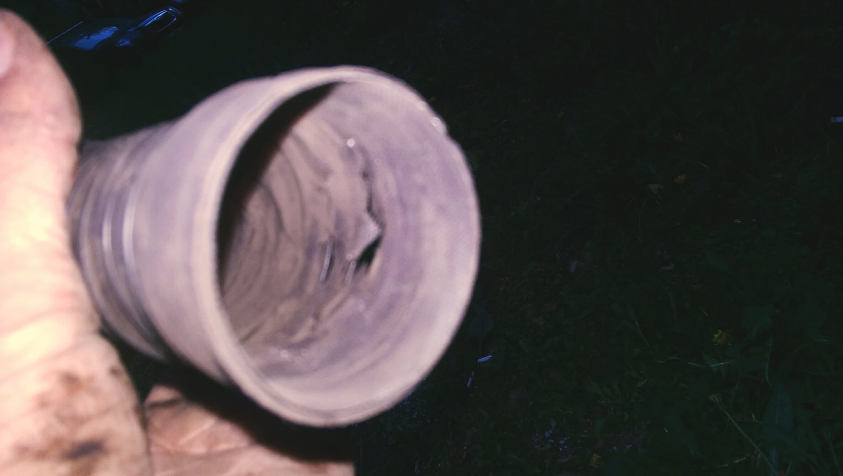

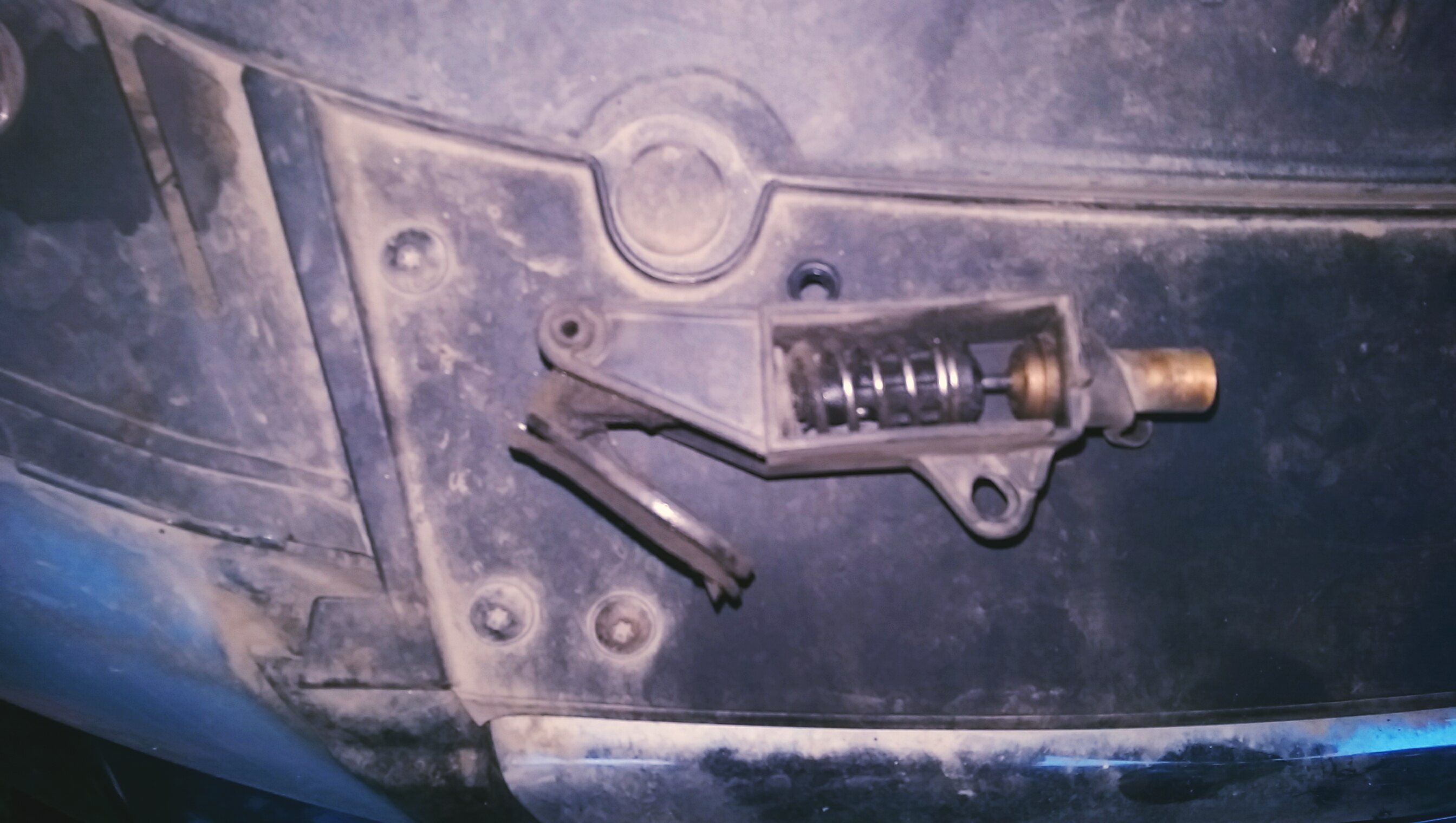

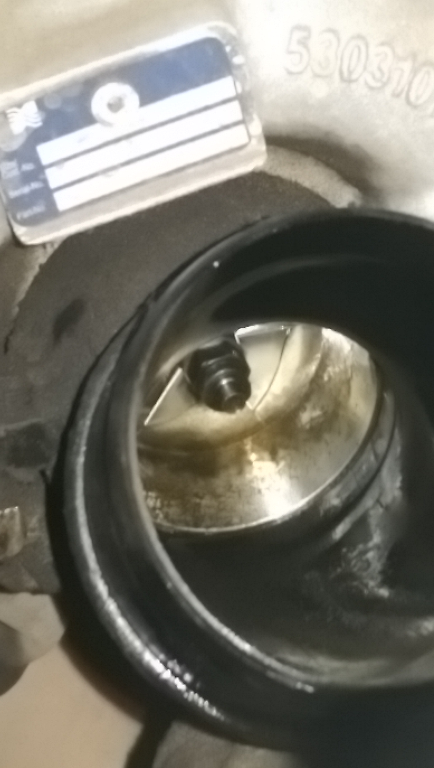

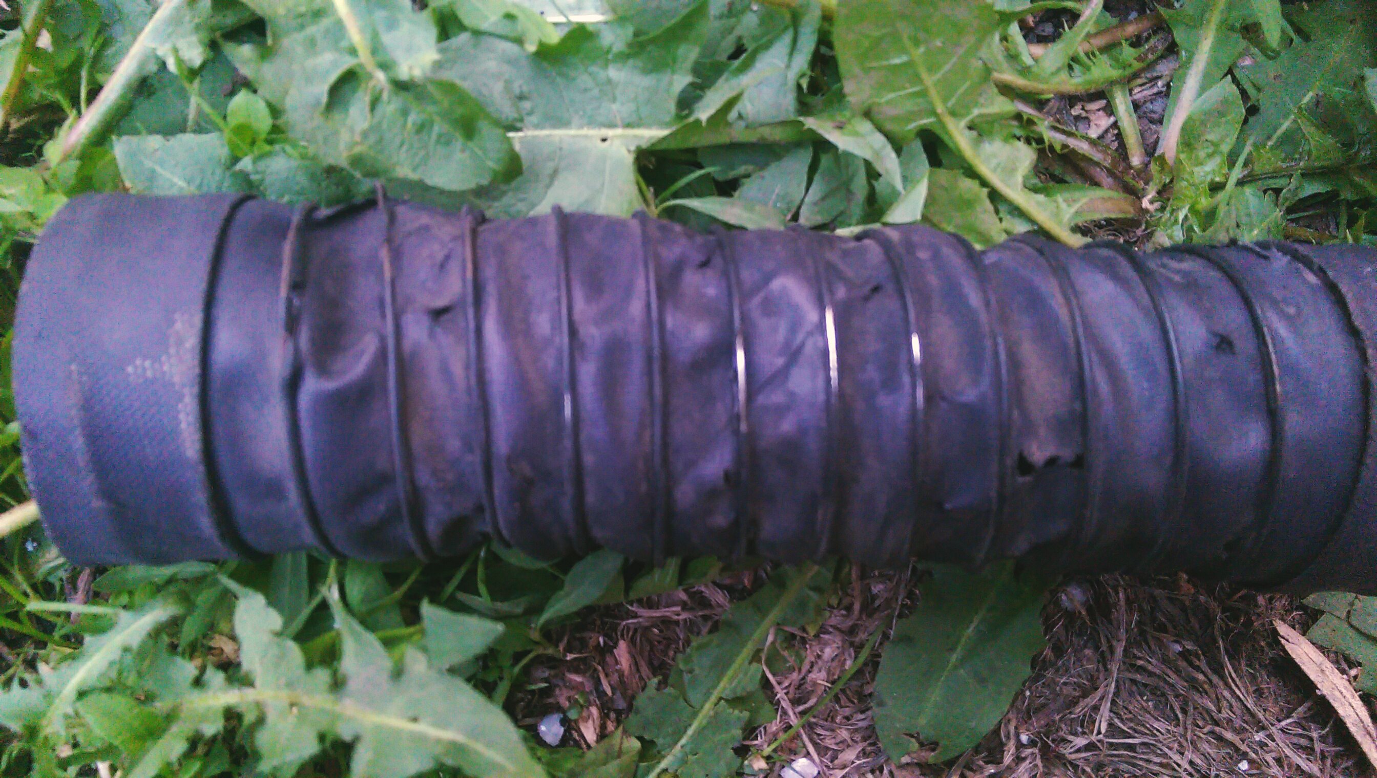

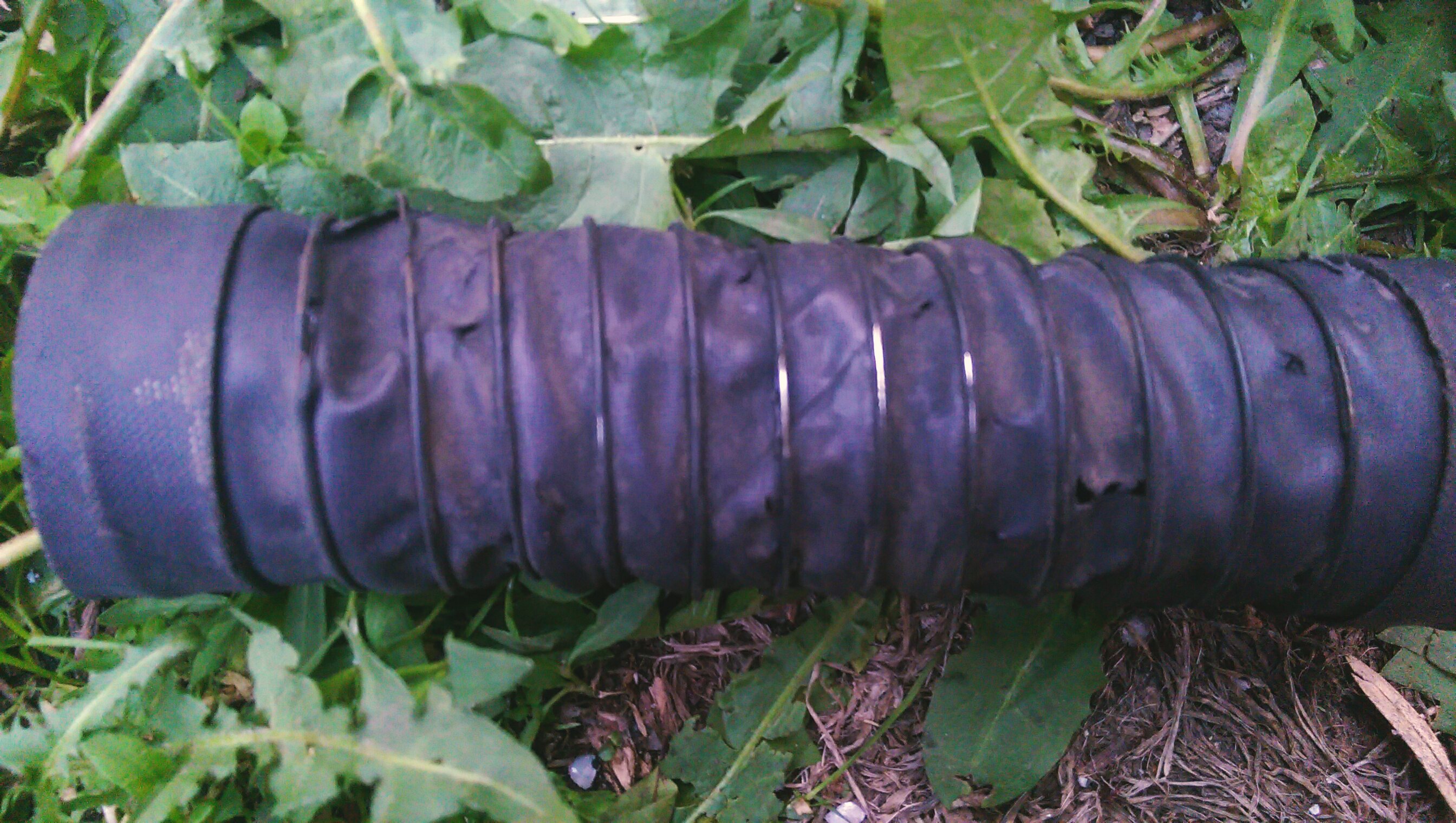

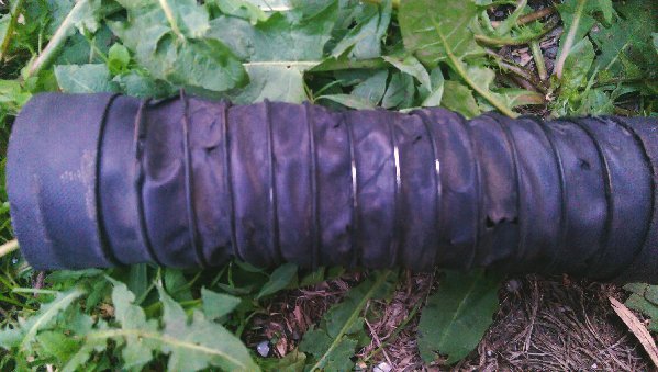

Разобрал вчера всё, от фильтра, до турбы. Завёл, попросил товарища погазовать. Впуск в масле, как я понял из-за вкг..
Вопрос, вот газуем до 3-ёх тысяч, отпускаем газ, и из впуска турбы воздух идёт обратно, это было заметно по маслянной плёнке, которая выступала при отпускании газа. Должно ли так быть?!
И ещё, какой допустимый люфт на турбине?
Фото турбы прилагаю, плюс, гофра какая-то, идёт из железного патрубка в воздушный фильтр, она дырявая.. Я её замотал всю изолентой, и поставил назад, не знаю поможет нет..
ещё в самом воздухане, где фильтр, на дне расположена заслонка, она ни к чему не подключена (на фото), как она работает? Как я понял, это как раз возврат через эту гофру идёт.

Сообщение passat2 » 22 май 2015, 13:34
а где фото?

Сообщение 1gdm » 22 май 2015, 13:35
Volkov писал(а):Разобрал вчера всё, от фильтра, до турбы. Завёл, попросил товарища погазовать. Впуск в масле, как я понял из-за вкг..
Вы имеете ввиду тракт забора воздуха на турбину. Впуск-это магистрали от турбины до головки блока цилиндров.

Сообщение Volkov » 22 май 2015, 15:55
Да, тракт.

Re: вопрос по наддуву
Сообщение Daniliv » 22 май 2015, 19:20
download/file.php?id=33222&t=1
Там что, бумажный патрубок что ли, видок у него совсем не айс :shock:
Сообщение Daniliv » 22 май 2015, 19:40
andrei7077
Так сам посмотри, чудо патрубок на CBAB (Папье-маше)
Сообщение andrei7077 » 22 май 2015, 20:08
ну и что там))) он ни на что не влияет, его выкинуть можно

Сообщение 1gdm » 22 май 2015, 20:09
Daniliv писал(а):andrei7077
Антиресивер! Круто.
Сообщение Volkov » 22 май 2015, 22:15
andrei7077
А что через него идёт вообще? Всё таки не зря он там есть.. Я газовал, через него ничё вроде не дует..
Мне показалось странным только что при отпускании газа, там где турба всасывается воздух, он оттуда же и возвращается...
Где-то на форуме читал, что вроде в выхлоп уходить должно?! Или я что-то путаю.. есть ли перепускной клапан какой-то?
Сообщение 1gdm » 22 май 2015, 22:20
Volkov писал(а):andrei7077
Конечно же есть! Ты-дын:

Сообщение Volkov » 22 май 2015, 22:34
А где он есть? Сзади двига под турбой? И есть ли такой на CBAB?
Сообщение 1gdm » 22 май 2015, 22:38
Volkov писал(а):1gdm
Сзади ДВС под воздушным патрубком,над турбиной.

Сообщение Volkov » 22 май 2015, 23:31
Над? Может под? Чёт я запутался :D
