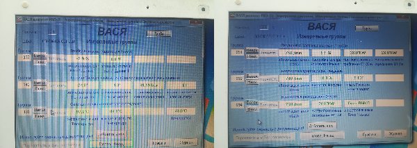

Всем здравствуйте. Никак не могу найти решение своей проблемы и решил наконец описать тут.
Машина СС 2009 г. 2.0 TSI американец CCTA.
Началось все с того что както летом после завода сразу заглохла, свечи были новые поэтому посоветовали прочистить дроссельную заслонку что и было сделано. Позже была заменена катушка, которая периодически помирала, возможно в ней и причина. Потом появилась главная беда - троение на холодную особенно зимой. Пропуски зажигания во ВСЕХ цилиндрах. После прогрева работает как шелковый, никаких проблем больше нет! Что было сделано: чистка дроссельной заслонки, снятие и прочистка входного коллектора, замена цепи ГРМ, прочистка форсунок, проверка всех катушек, замена ДМРВ... бесполезно. Подтеков от коленвала не видно.
ТЕПЕРЬ САМОЕ ИНТЕРЕСНОЕ! Ради интереса отключил датчик ДМРВ, и очудо, заработала идеально, в любой мороз завожу и работает ровненько. Расход конечно неадекватный и видимо мощность упала. Что ж думать нечего, заказываю новый MAF оригинал Vag, ставлю - ТАКАЯ-ЖЕ ФИГНЯ. Вернул старый датчик ничем не отличается работа, дело не в нем.
Кто подскажет что это может быть? Я думаю гдето идет подсос воздуха на участке от ДМРВ до дросселя. Какие еще варианты? Заранее благодарю.

Никаких серьезных ошибок нет, по двигателю только пропуски зажигания. MAF тоже выдает адекватные значения, как я писал его меняли на новый но толку не было, поэтому видимо не в нем проблема.
На одном СТО сделал диагностику и выдали мне что-то интересное: Сдвиг фаз газораспределения на 5,1 градуса... :?
Что это вообще за цифра такая? Может от этого троить?
Мастер сказал что это цепь растянута, когда я возразил что цепь менялась пару тысяч назад, он спросил про фазорегулятор (он не менялся) - ну, говорит, значит фазорегулятор :shock: Причем тут..? Какие показания к его замене? Почитал форумы - он должен шуметь или хрустеть при заводе, ничего такого не наблюдается... и насколько я понял на холостых он вообще не активен и регулирует фазу только при увеличении оборотов и соответствующем увеличении давления масла.

"...MAF тоже выдает адекватные значения, как я писал его меняли на новый но толку не было..." - какие конкретно значения ? именно MAF и укажет на неучтенный воздух !
и показания 32-й группы какие ? Вообщем, нужно снять максимум показаний на разных режимах работы ДВС и дальше думать. Надеюсь, диагносты знают о чем речь и не ограничиваются просмотром/удалением ошибок.

Если есть расхождение между заданным углом и фактическим, то это указывает на неисправность фазорегулятора, либо электромагнит либо сам клапан. Возможно при замене цепи перетянули затяжку.

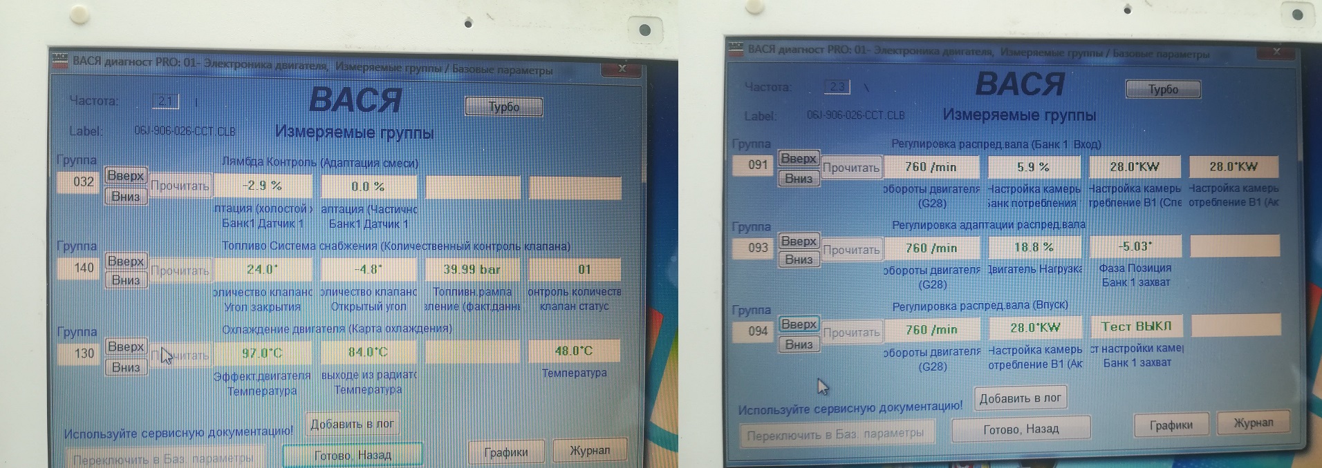

Смотрел показания по группам. Проверяли на горячую. В 032 группе показания были по нулям, потом прогазовал и в 1м поле появилось значение -2,9 %
Так же глянул 91, 93, 94 - заинтересовало значение Фаза позиция -5,03
Можно из этого сделать какие-то выводы?

И еще.. заметили частую ошибку:
004688 - Уровень топлива
Р1250 - 000 - слишком мал
При этом бак далеко не пустой.
