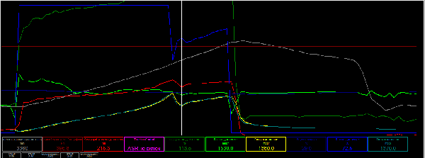

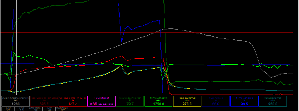

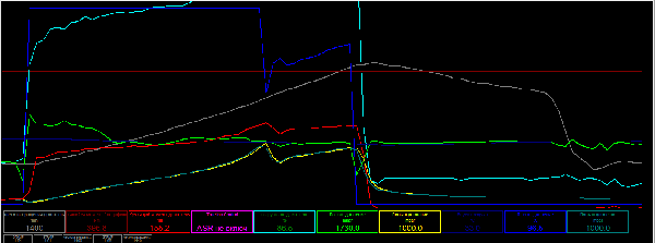

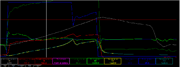

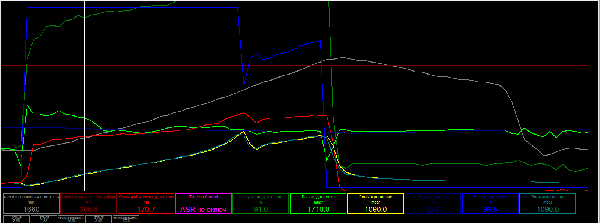

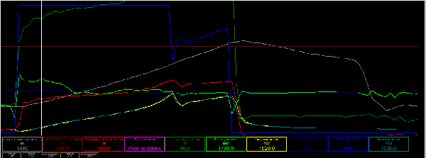

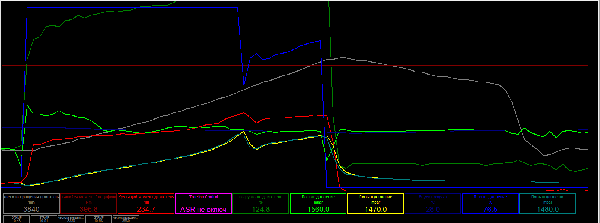

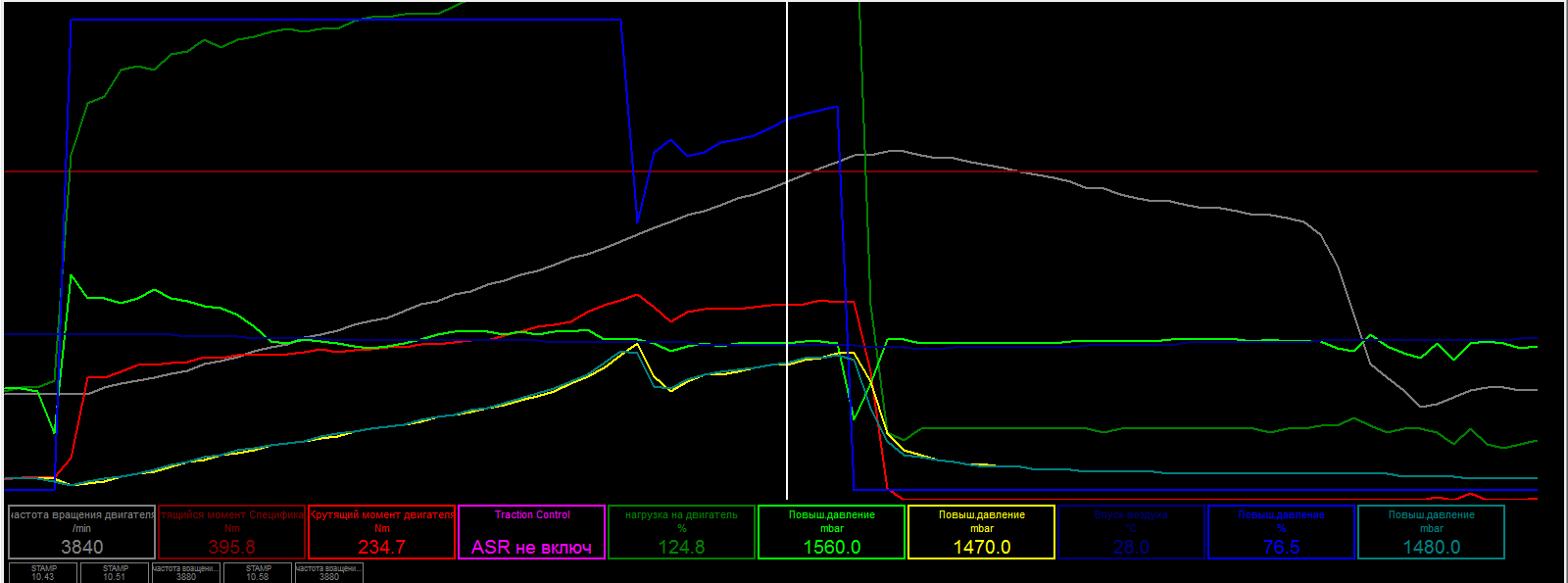

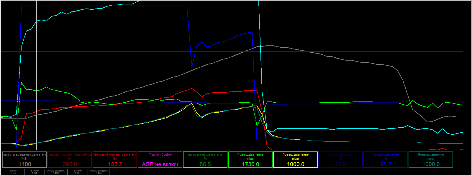

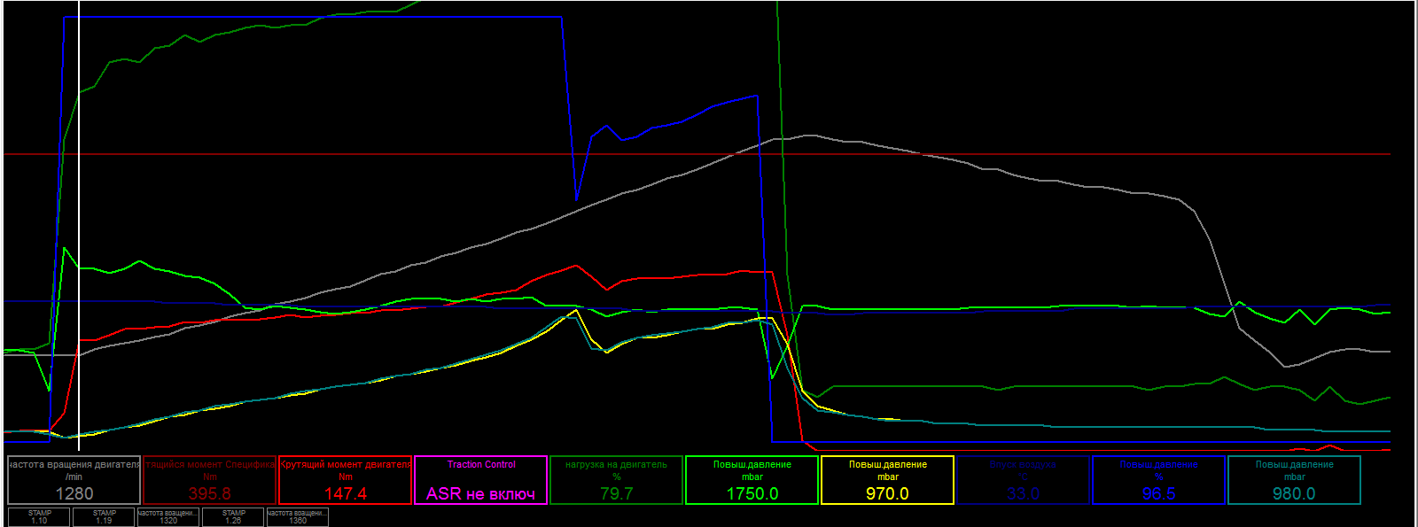

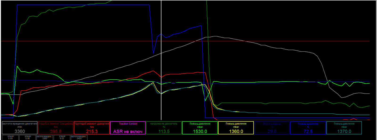

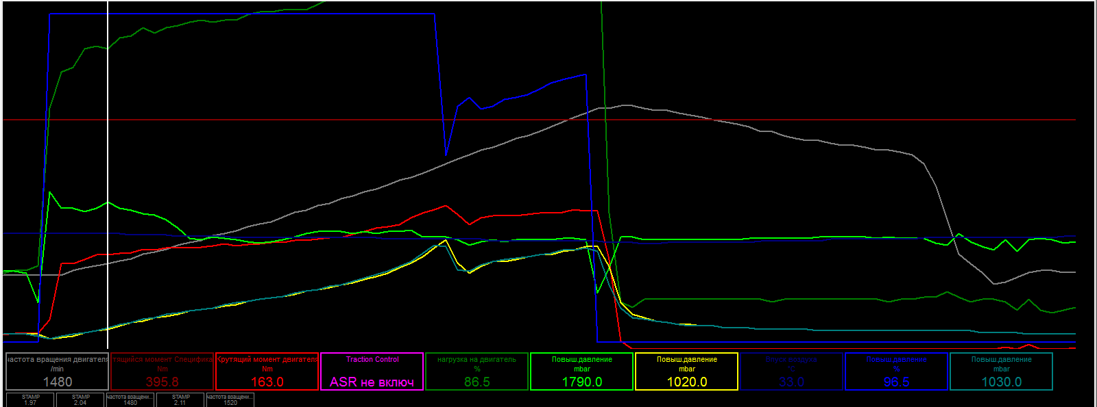

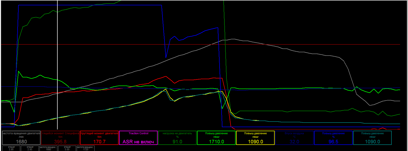

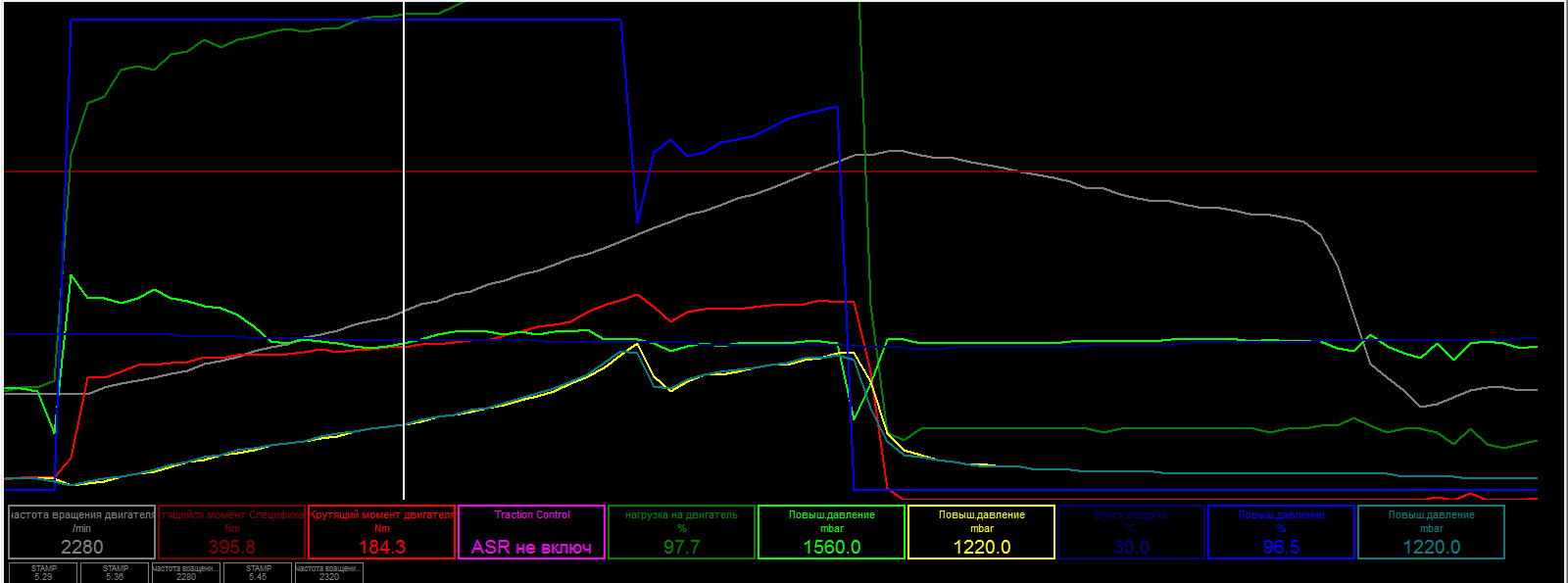

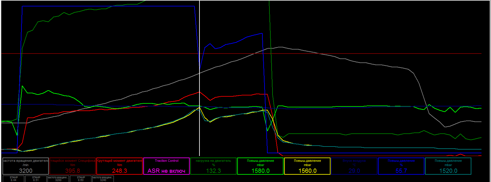

Сообщение ar4ivarius » 01 июл 2016, 10:12
Юра Криков писал(а):Серёж,я б начал всё равно с ошибок... С полного скана....
Не подскажете как это сделать? Только прикупил кабель.
Вот лог в виде картинок на разных оборотах - чтобы удобнее смотреть было.
BZB, 6АКПП
