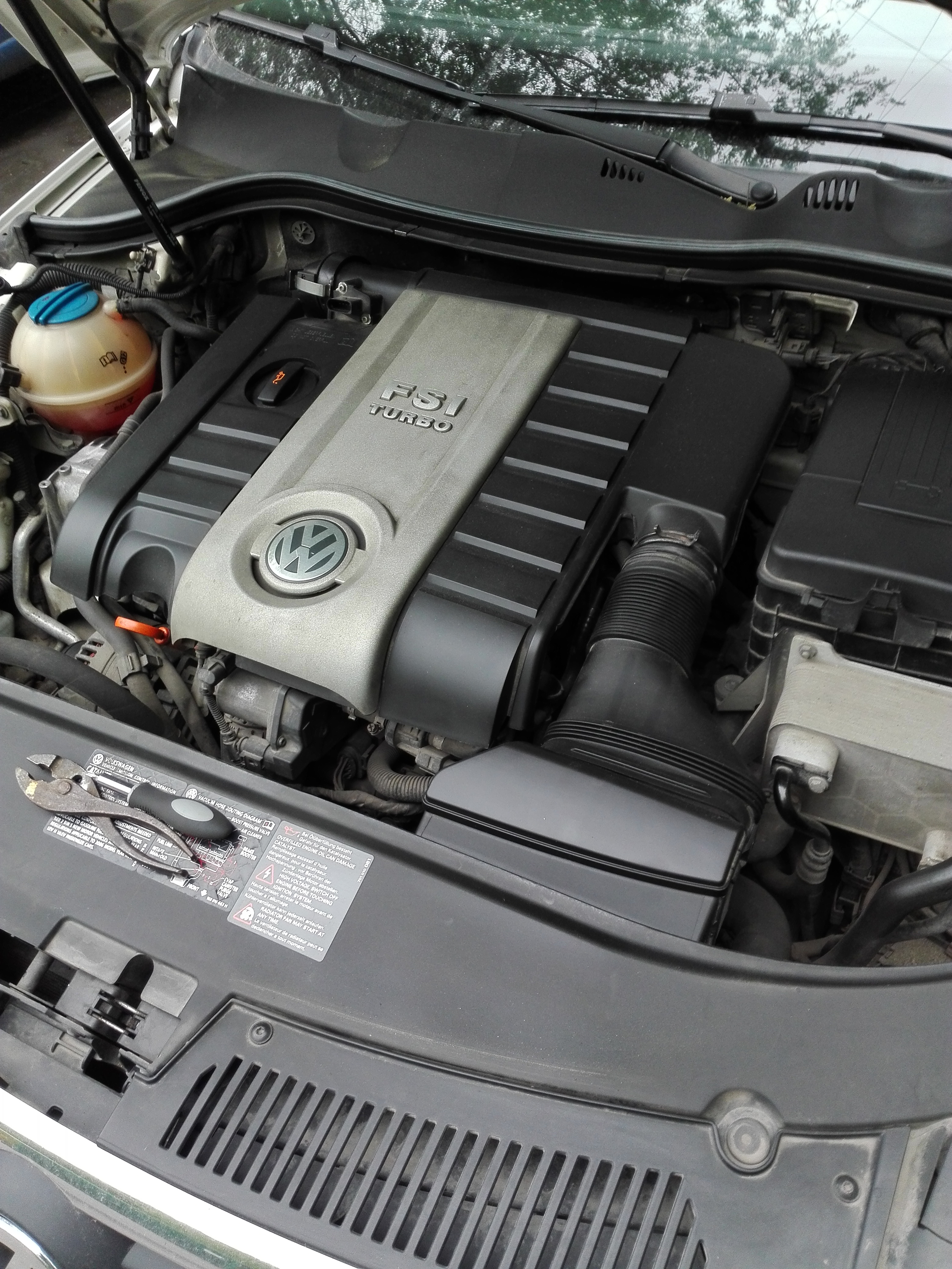

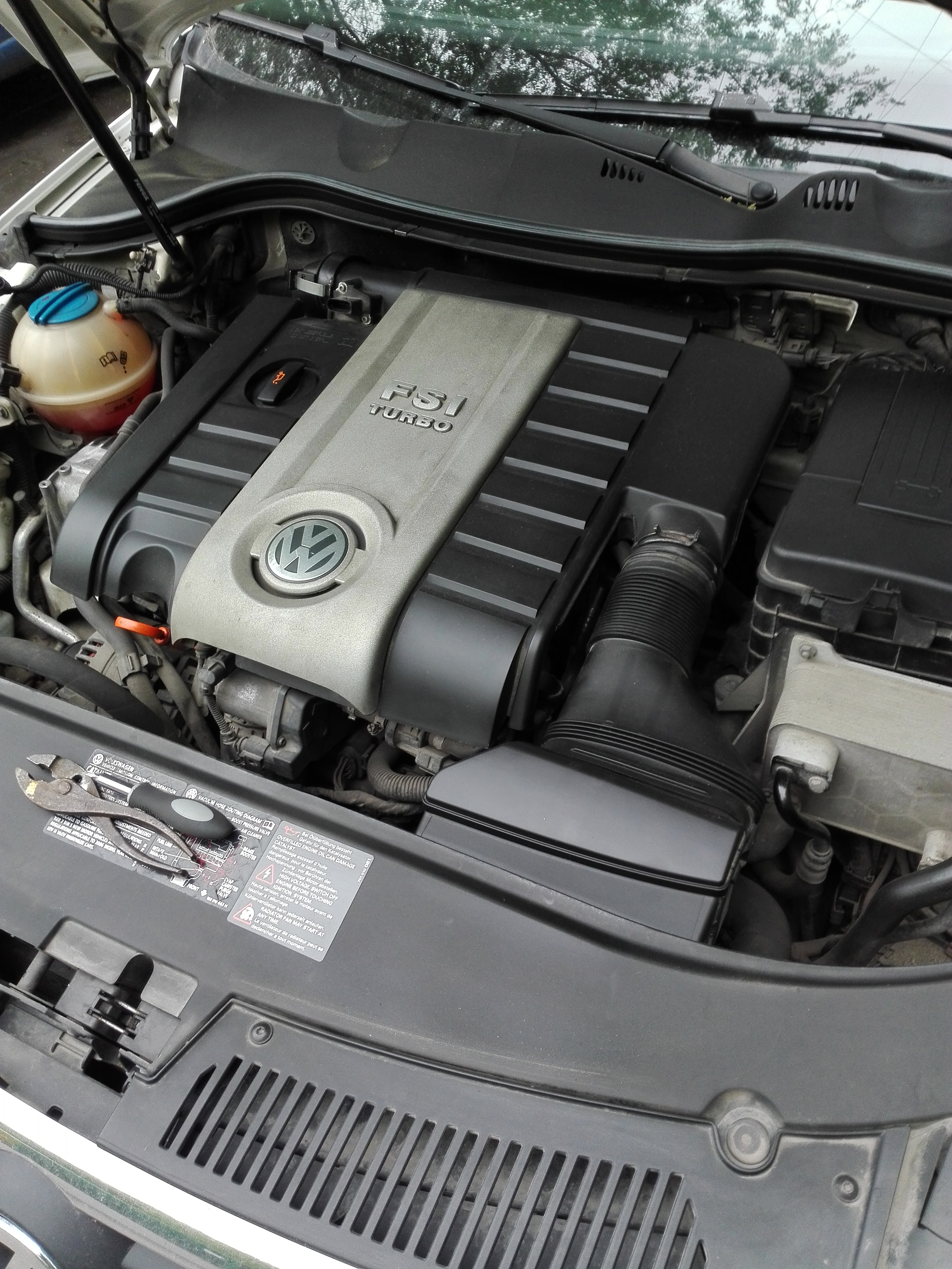

Сообщение Мишанька » 22 май 2016, 16:49
Снимаем декоративную крышку двс
Passat B6 2.0 TFSI BPY

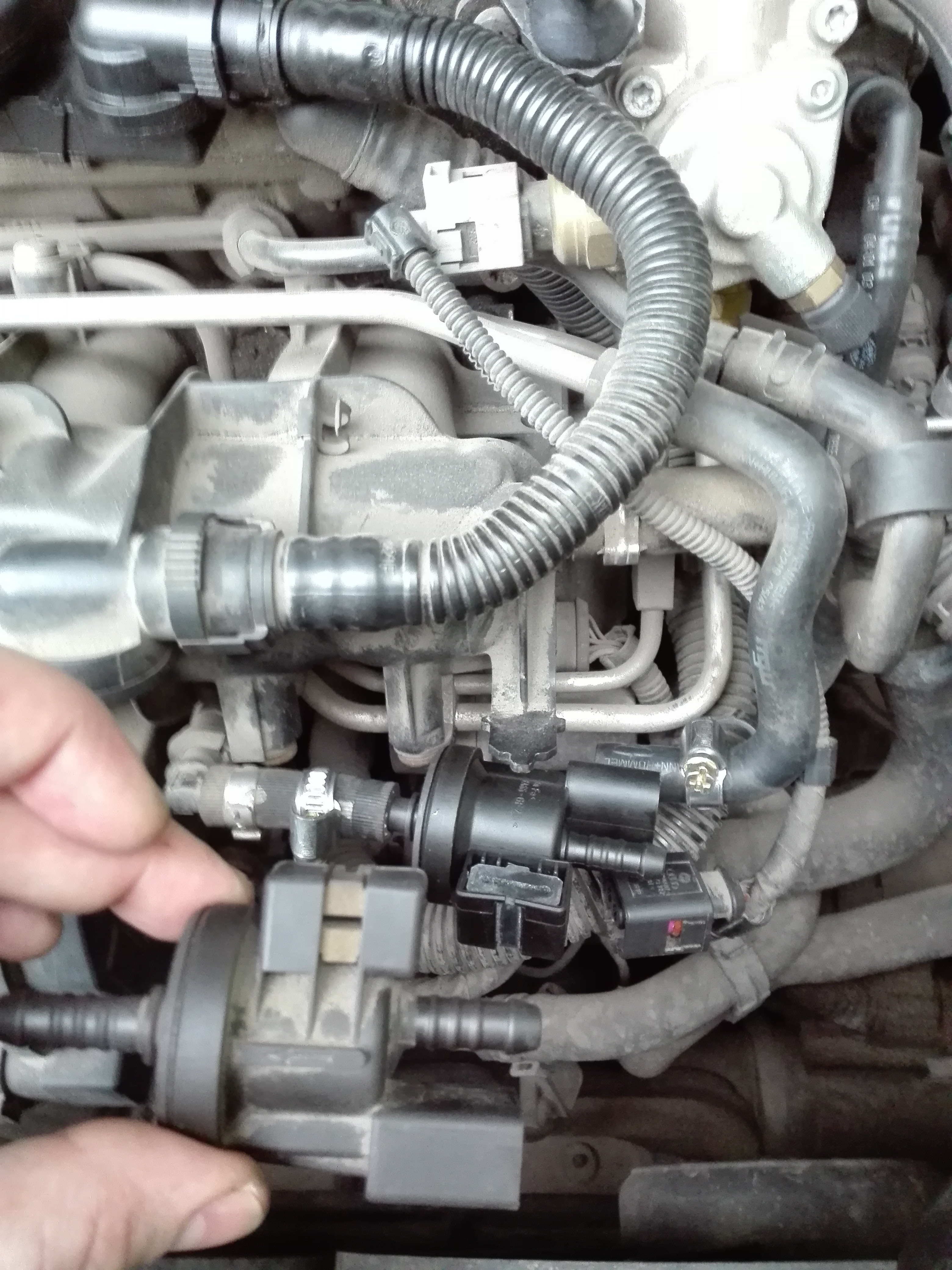

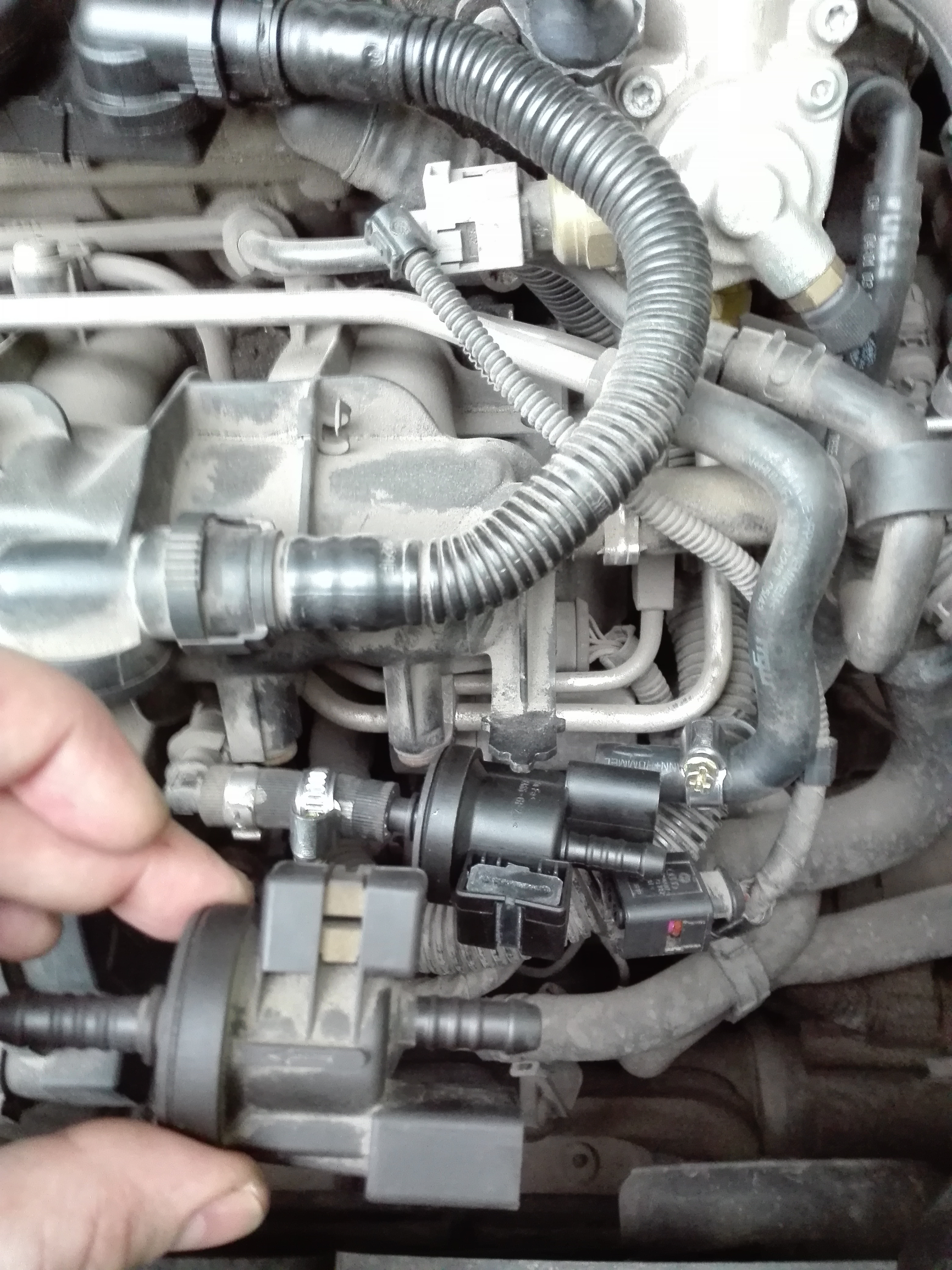

Сообщение Мишанька » 22 май 2016, 16:51
Снять старый клапан, номера деталей идентичны

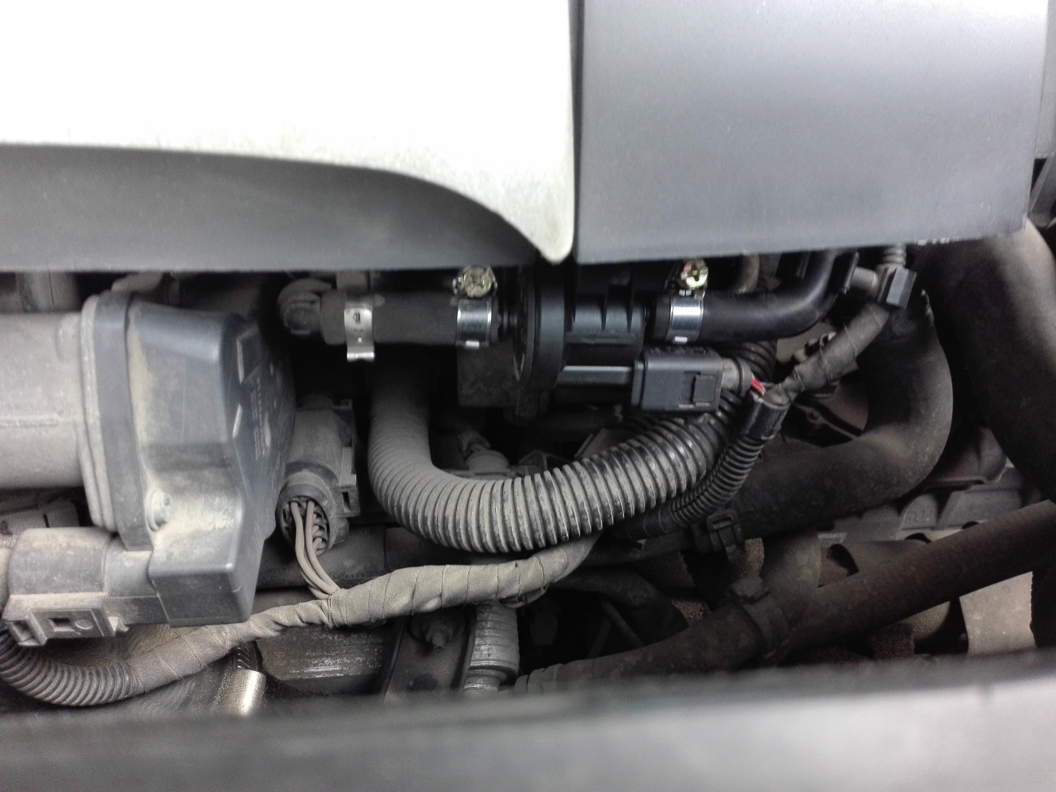

Re: 2.0 TFSI
Сообщение Мишанька » 22 май 2016, 16:52
Новый клапан стоит на своем месте :D
