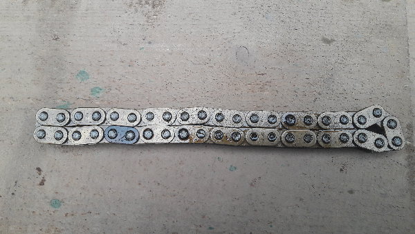

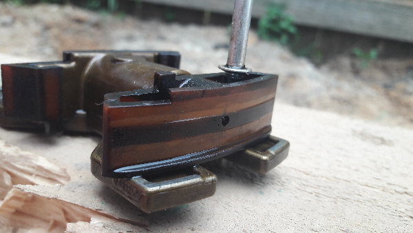

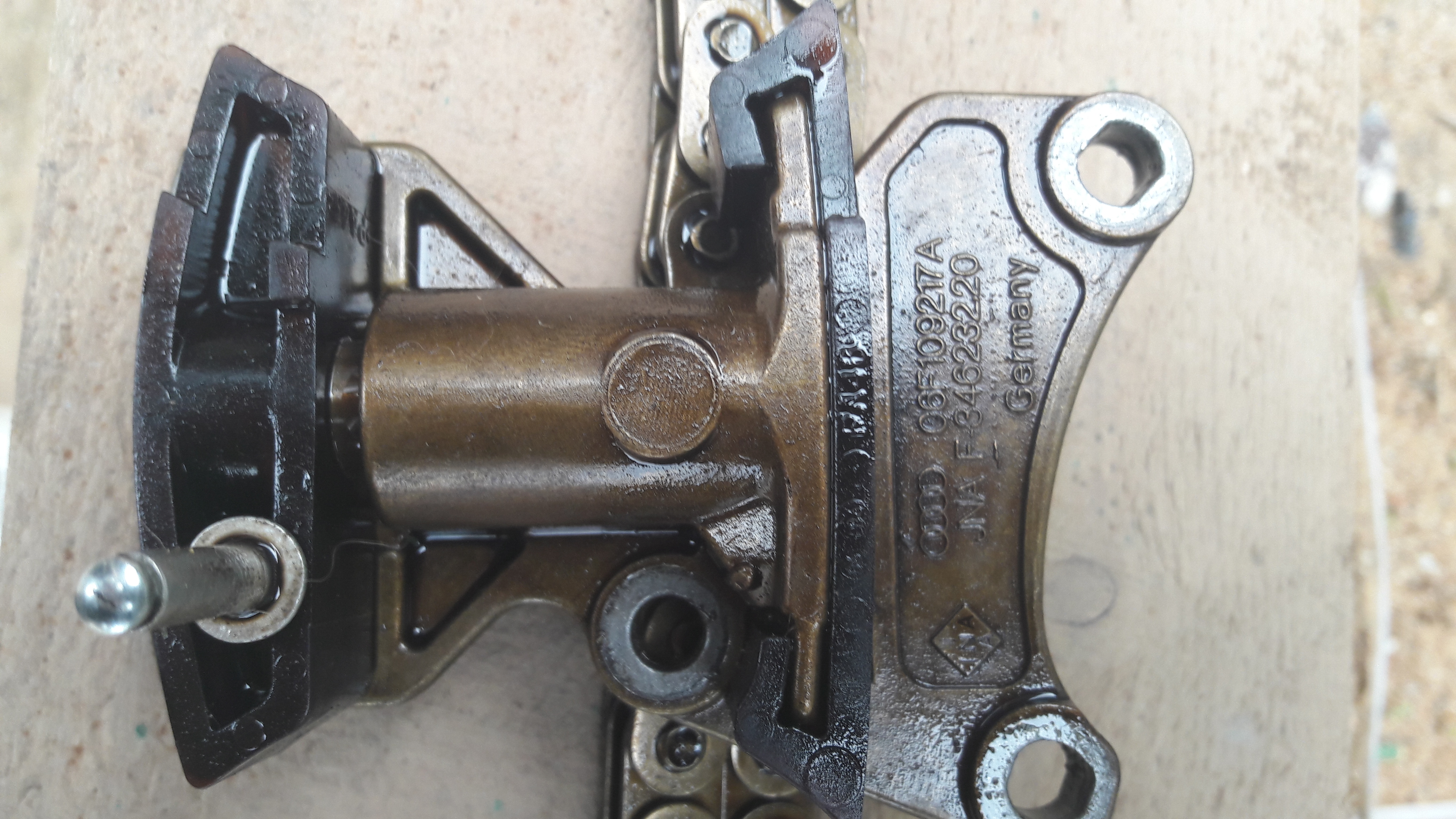

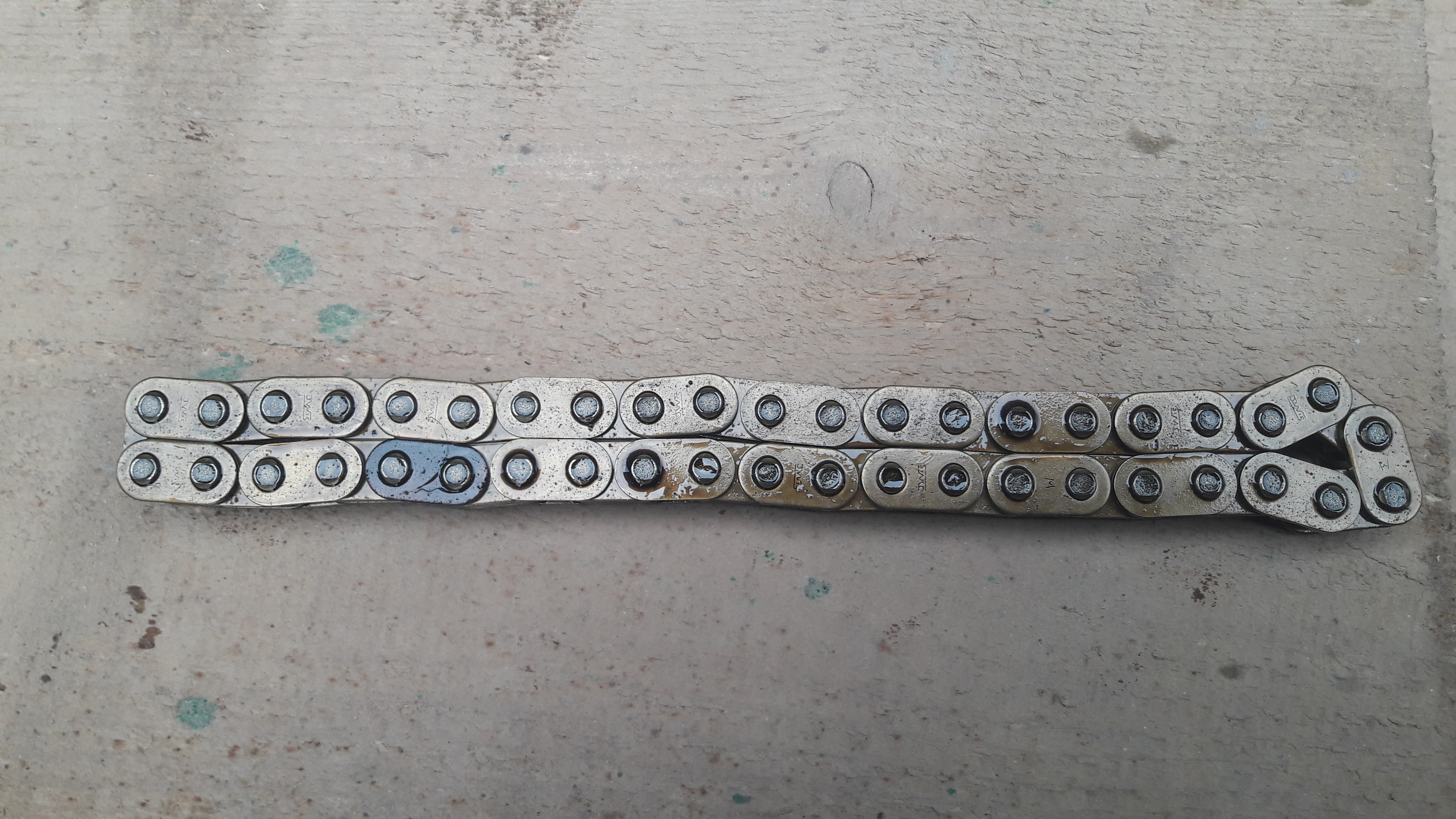

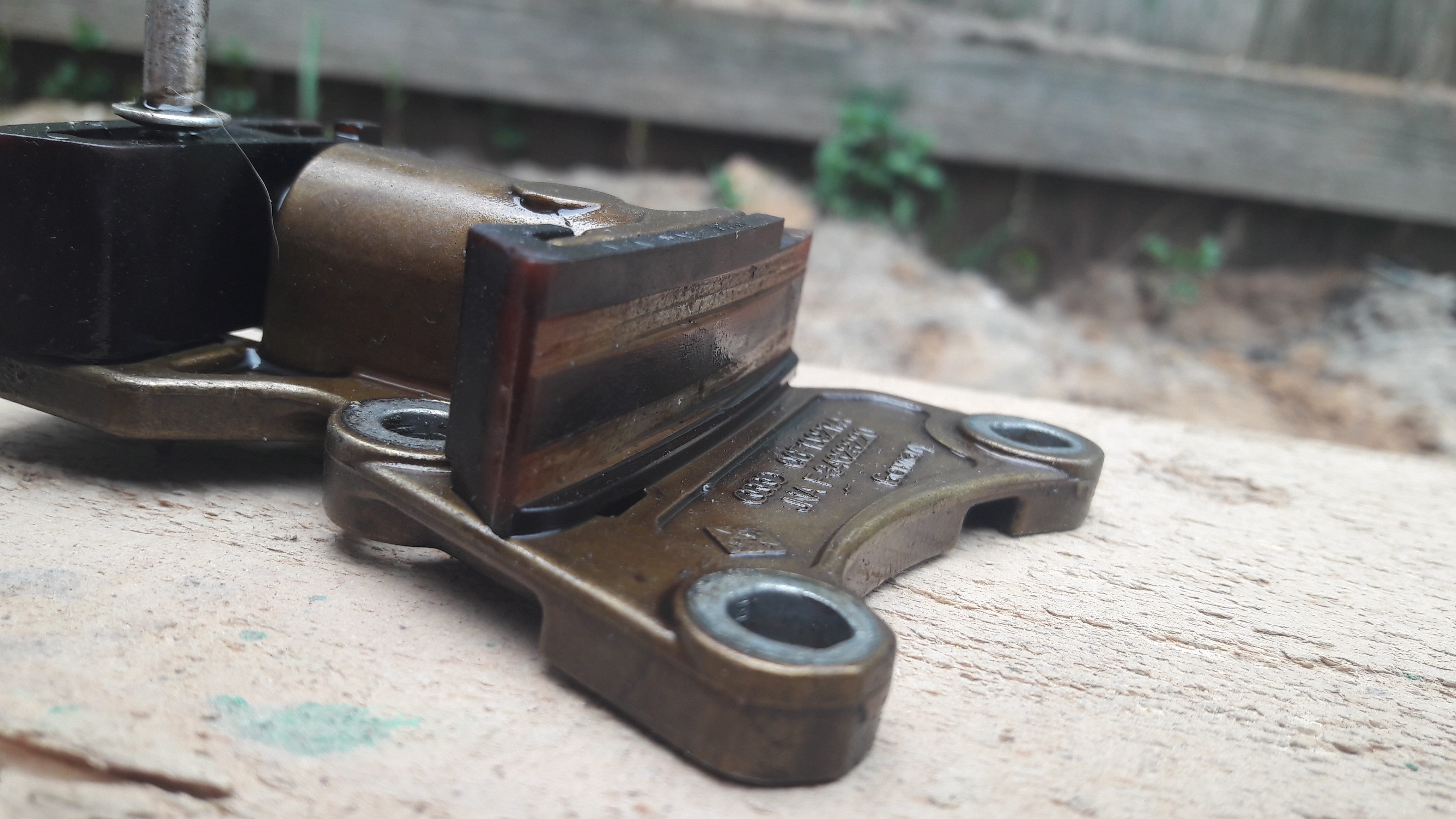

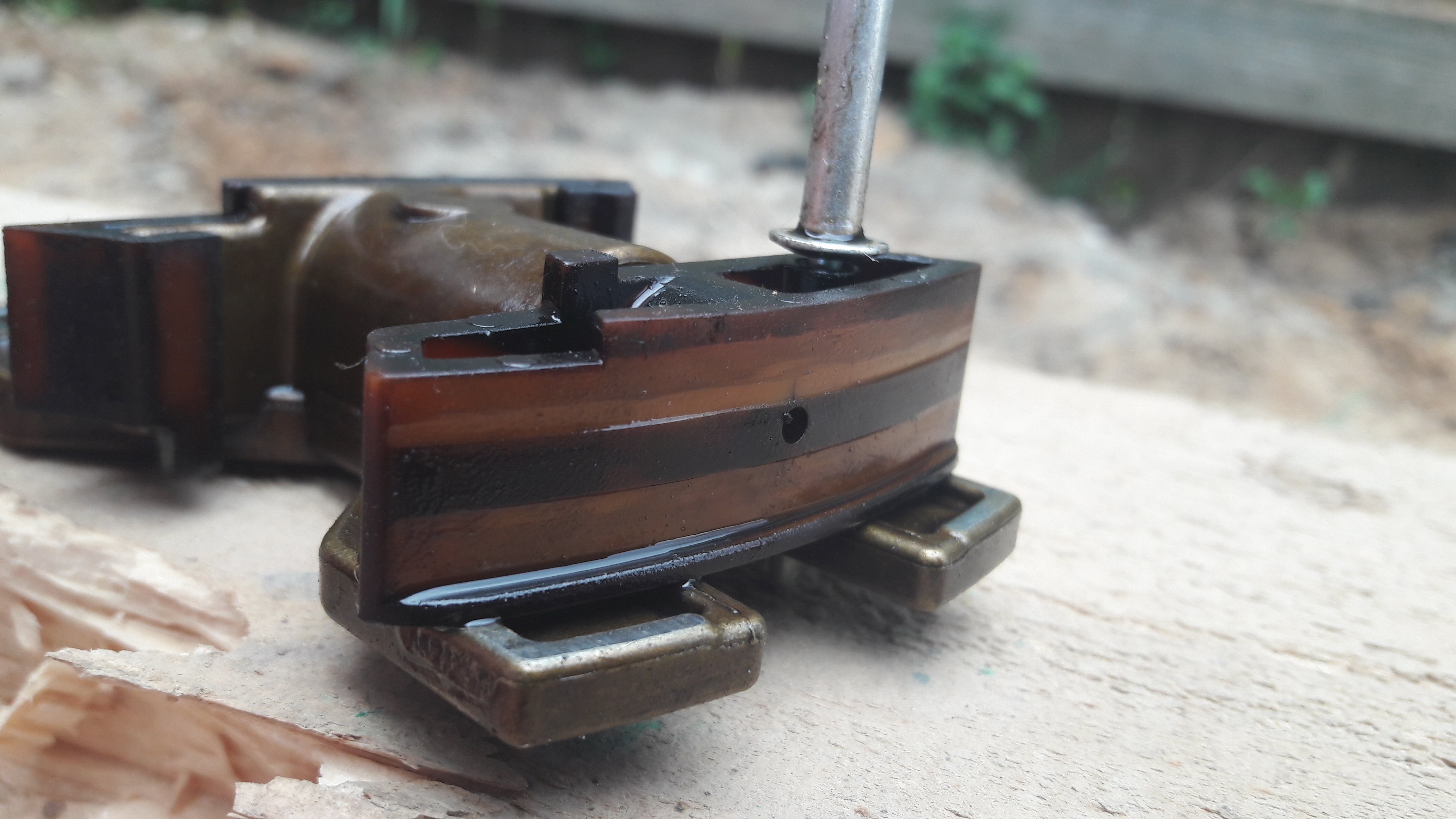

Разобрались. Убили полдня чтоб не ошибиться, перепроверили все по 10раз и только потом я все собирал на место.
После этого двигатель еще несколько раз проверили. Собрал и завел.
После замены конечно двигатель стал работать очень тихо. Цепь растянута довольно сильно. Натяжитель целый. Но выроботка сильная очень.
Пробежало это все я так думаю 270 тыс. Т.к. вряд ли предыдущий хозяин что то менял там.
Цепь стояла сваг.

Я цепь поменял как раз из за того что после прогрева или дальней поездки тарахтело оооочень громко, мне порой было стыдно на людях с заведенным мотором стоять. Ну и как выше на фото было видно не зря поменял.
Основная проблема во время замены была в том, что болт этот злосчастный таки пришлось высверливать, причем несколько раз, т.к. несколько торксов в отверстие забитых проворачивались все таки.
Ну и т.к. не было фиксатора валов, слетел ГРМ, т.к. пытались когда открутить болт валы то крутятся, ну я и подставил ключ под шестерню распредвала, и в какой момент ГРМ слетел я так и не понял.
Звук по прогреву стал очень тихим, ну относительно звука этого мотора до замены цепи.

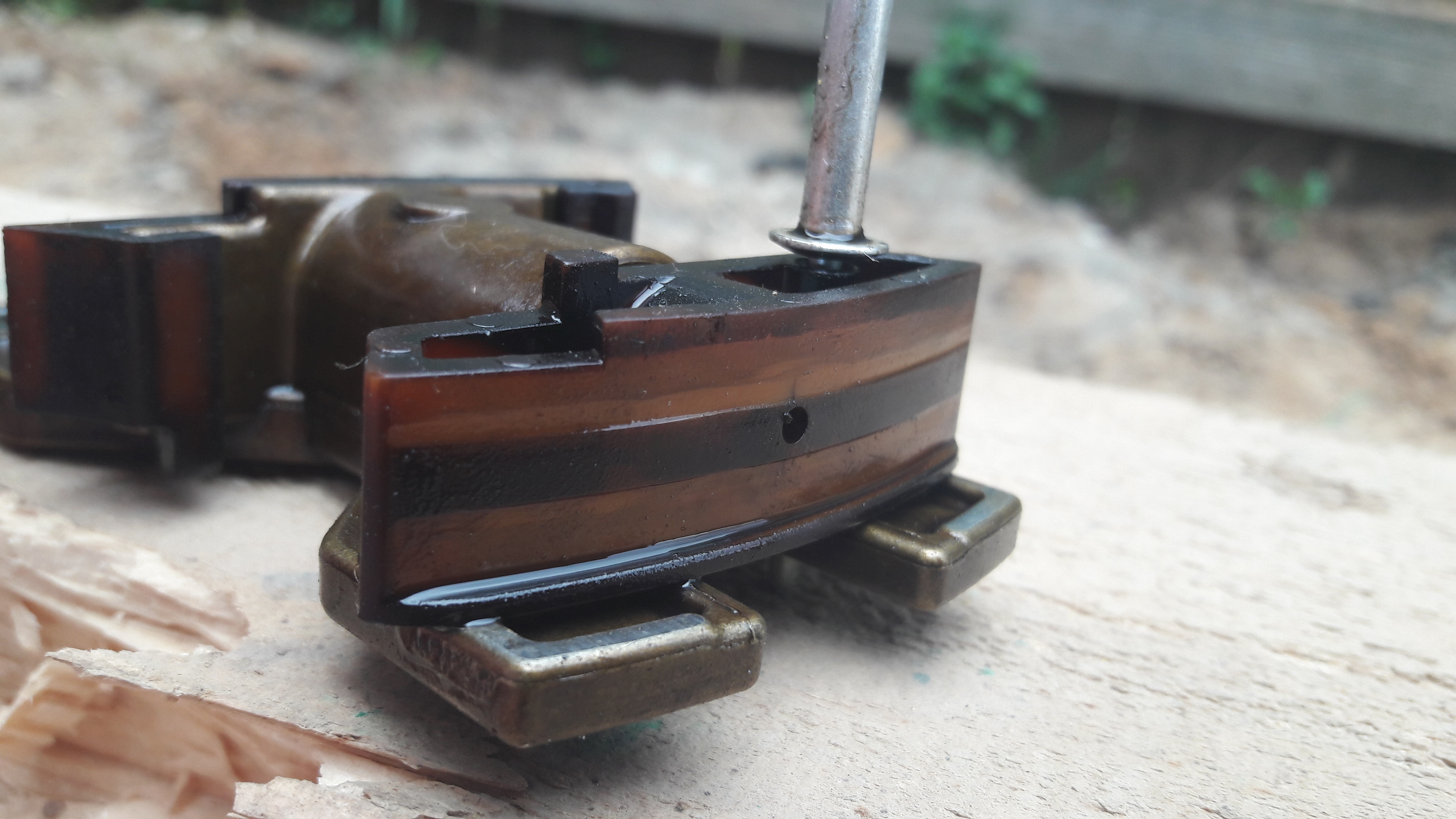

Сообщение Андрей 1988 » 14 май 2016, 16:06
У меня есть небольшой дребезг(не всегда), при запуске и только после продолжетильной стоянки.Грешу на стекание масла в поддон, не держит клапан в фильтре...Хотя эта пластиковая хоеновина ( фильтр масляный ) немного мокнет у меня (прокладки менял) не помогло :( но менять его дорого....
Андрей 1988
Сообщения: 1199
Re: Замена цепи 2.0 FSI
Сообщение 064 » 16 май 2016, 14:14
to Андрей 1988, что за клапан в фильтре???? Он стоит в пластиковом стакане? Отдельно не меняется?

Сообщение Андрей 1988 » 17 май 2016, 09:08
064 писал(а):to Андрей 1988, что за клапан в фильтре???? Он стоит в пластиковом стакане? Отдельно не меняется?

Сообщение Андрей 1988 » 17 май 2016, 16:07
064 писал(а):а почему именно этот из 3-х.
Возможно ли его какими-нить промывками без разборки почистить и таким образом восстановить работоспособность?
Судя по этой схеме, должен быть он :?
