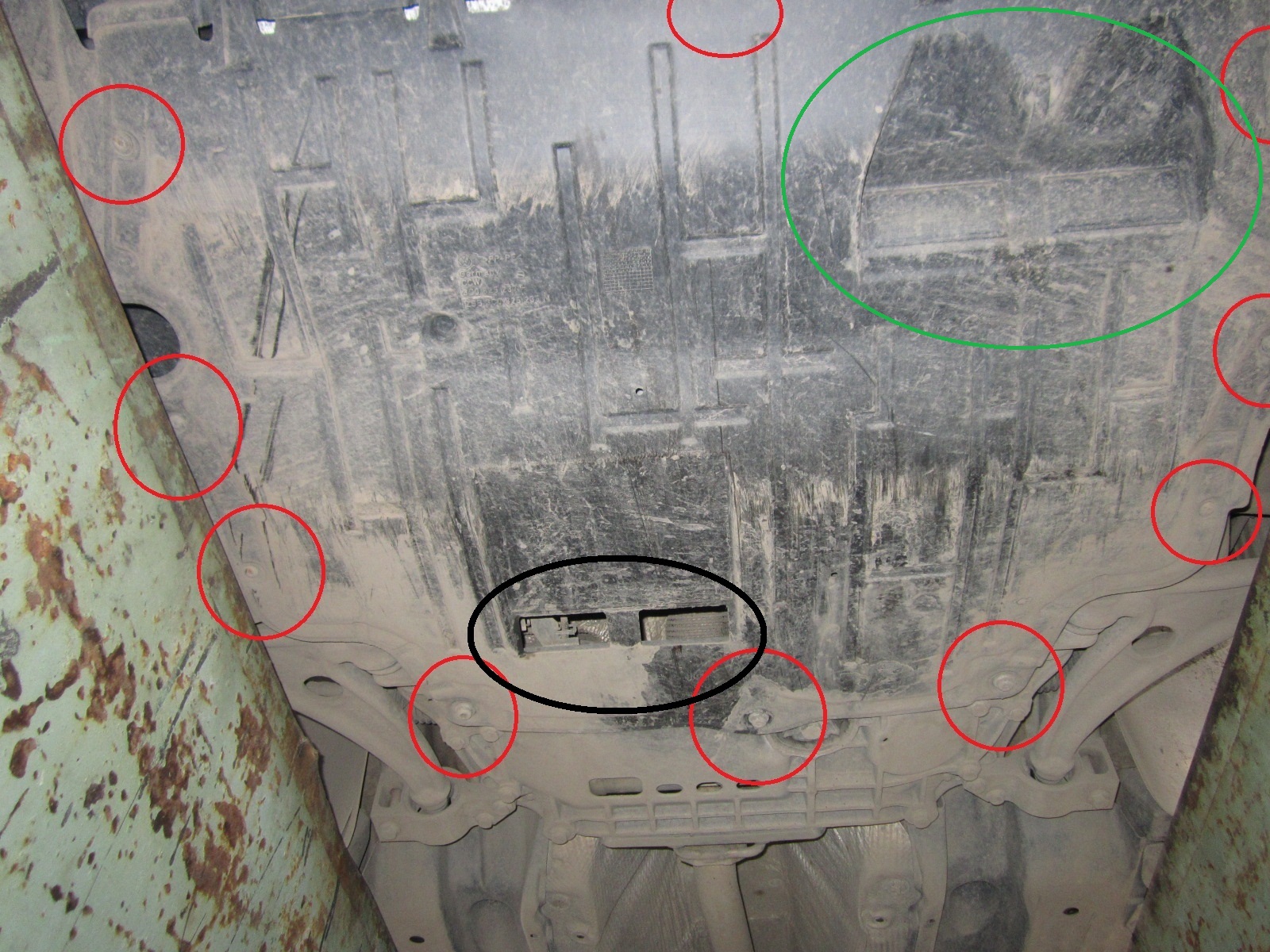

ребят такая вот ситуация.сегодня решил проверить не замерз ли фильтр топливный в стакане(дернул меня черт туда залезть :twisted: ).вобщем открутил болты и о чудо она плещется да еще как, так плещется что когда начал обратно фильтр ставить обрызгало и меня и двигатель..на ремень попало и ролики немного.на провода естественно немного. !!вопрос!! не воспламенюсь когда заведу машинку.? правда стоит она уже дня 3 пока у нас морозы и еще дня 2 выезжать не буду. и еще одно болт от стакана один пока крутил выскочил гаденыш и упал куда то вниз, из за него еще голова разболелась,лишь бы куда нить не заскочил(думаю защиту сниму,слышал как на пластик сел) день не удался седня :evil:

Сообщение Юра Криков » 31 янв 2014, 18:00
gagren
Дружище,не очкуйте,протрите,где достаните тряпочкой и заводите свой автос,ничего не загорится.А болтик свой ищите на защите(у Вас родная пластичная стоит? или железяка?),если родная - то можно не спеша доехать до ямы,или до подъёмника,и сняв её вы вернёте своё "волшебство",ежели железяка - пока "мчитесь" к подъёмнику - потеряети.
P.S. Крышку стакана вставляли на место аккуратно? Там есть колечко уплотнительное,оно , на морозе, можа заксиветь+ она уже б/у, и встать не поместу.
А ващето - зачем тудЭм полезли то? Или чё с автосом?
Сообщения: 17699
Re: Вот и пришли морозы!!! Кто не завёлся?
Сообщение gagren » 31 янв 2014, 18:16
защита пластик родная,машинка из германии.протер все куда мог достать.про кольцо знал поэтому вставлял аккуратно,3 дня назад фильтр менял так что кольцо вдвойне в норме.да решил посмоттреть саляра ЛУКОЙЛ как держит мороз) оказалось держит) спасибо за ответ

Сообщение Юра Криков » 31 янв 2014, 18:24
gagren
Загоняйте на ямку, и откручивайте 10 торгсов на защите:
Красным отмечено,и достаните свой болтик.
А зимой,ежели сомневаетись в топливе,плесните на заправке в какую нибудь тару,грамульку соляры,и оставте в багажнике на ночь,а утром поглядите - чем Вы заправились.
