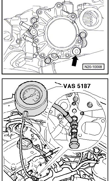

Да лить ни чего не стал, потому как ни чего не лил ни когда и проблем даже в сильный мороз не было сейчас сижу в машине и пишу сообщение. Стал заводить крутит, крутит и ели схватывает, потом завелась прокрута так с 6 -ого, раньше заводился с пол оборота в любой мороз, в чем может быть проблема вчера запрвил полный бак, куда копать подскажите. я так заметил что после ночи или длительного простоя такая хрень, может какой обратный клапан мозг выносит если он у меня есть?

Да аккум крутит, бодро, фильтр менял 1300 км. назад все это время ни чего не беспокоило, подътеков саляры нет, может тандемник мозг выносит тут предложение поступило, машинку поставить мордой вниз, может обр. клапан в тандемнике, если хорошо заведется, значит дело в нем как то так наверное или нет мол саляра за ночьобратно в бак стикает хрен знает машинка вроде ровно на осфальте стояла

Вот сегодня опять крутит бодро, а не схватывает, как будто соляры нет :( , (ошибок нет), ставил машинку под наклоном вниз- нормально заводиться может конечно дело случая , но факт , куда копать?

Сообщение pashustic » 04 ноя 2014, 22:17
Максимус писал(а):куда копать?
Мерять давление тандемного насоса через спец штуцер( он имеется в насосе)

Сообщение Максимус » 04 ноя 2014, 23:12
Паш Привет! Да я вот тоже на тандемник грешу , а смогу ли я сам померить давление с подручными средствами.Нашел в зльзе , только вот как без при способ замерить

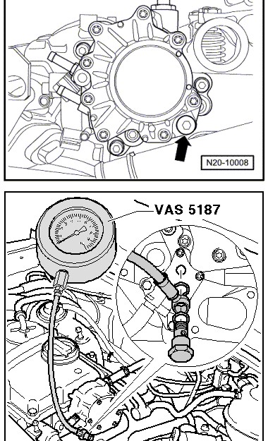

Сообщение pashustic » 04 ноя 2014, 23:23
Максимус писал(а):а смогу ли я сам померить давление с подручными средствами. тыкните носом в какую нибудь ссылочку как померить и чем , спаибо
Нет. Данный прибор у топливщиков или у дилеров.
См. картинку.
