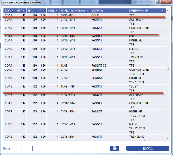

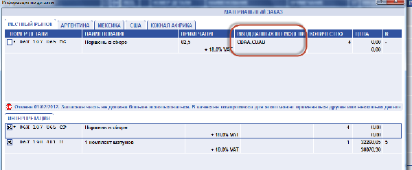

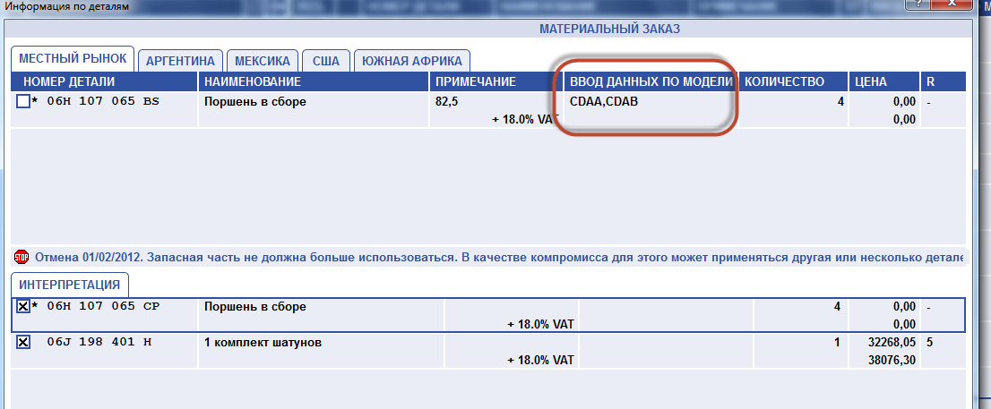

P.S кроме интернета еще существует официальный каталог зап частей, по которому я не вижу разницу в поршнях между CDAA и CDAB
(кликни на рисунок чтобы увеличить)
.png
Поршень в сборе

По ЕТКЕ замена на поршни DF идет на оба типа двигателя.

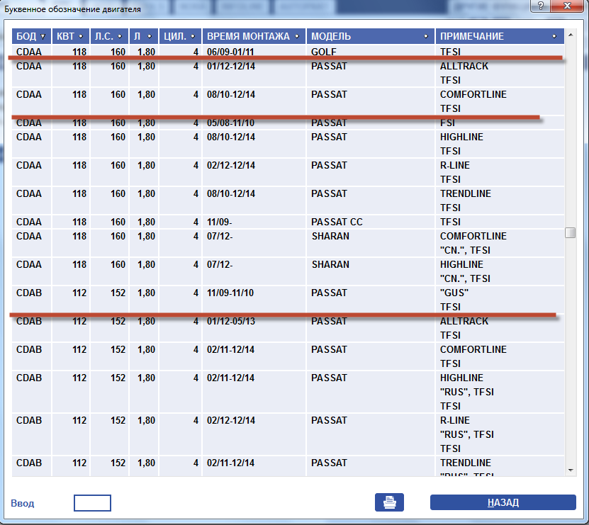

Те кто прошел через решение вопроса с масложором, а я один из них, давно уже в курсе и проблем с поршнями и проблем с маслоотделителем. Все вопросы по поршням были описаны на форуме vwts уважаемым мотористом SuslikRus еще в 2012 году. Там же обсуждалась разница между двигателями BZB CDAA CDAB.
P.S. Время начала установки двигателей из официального каталога
