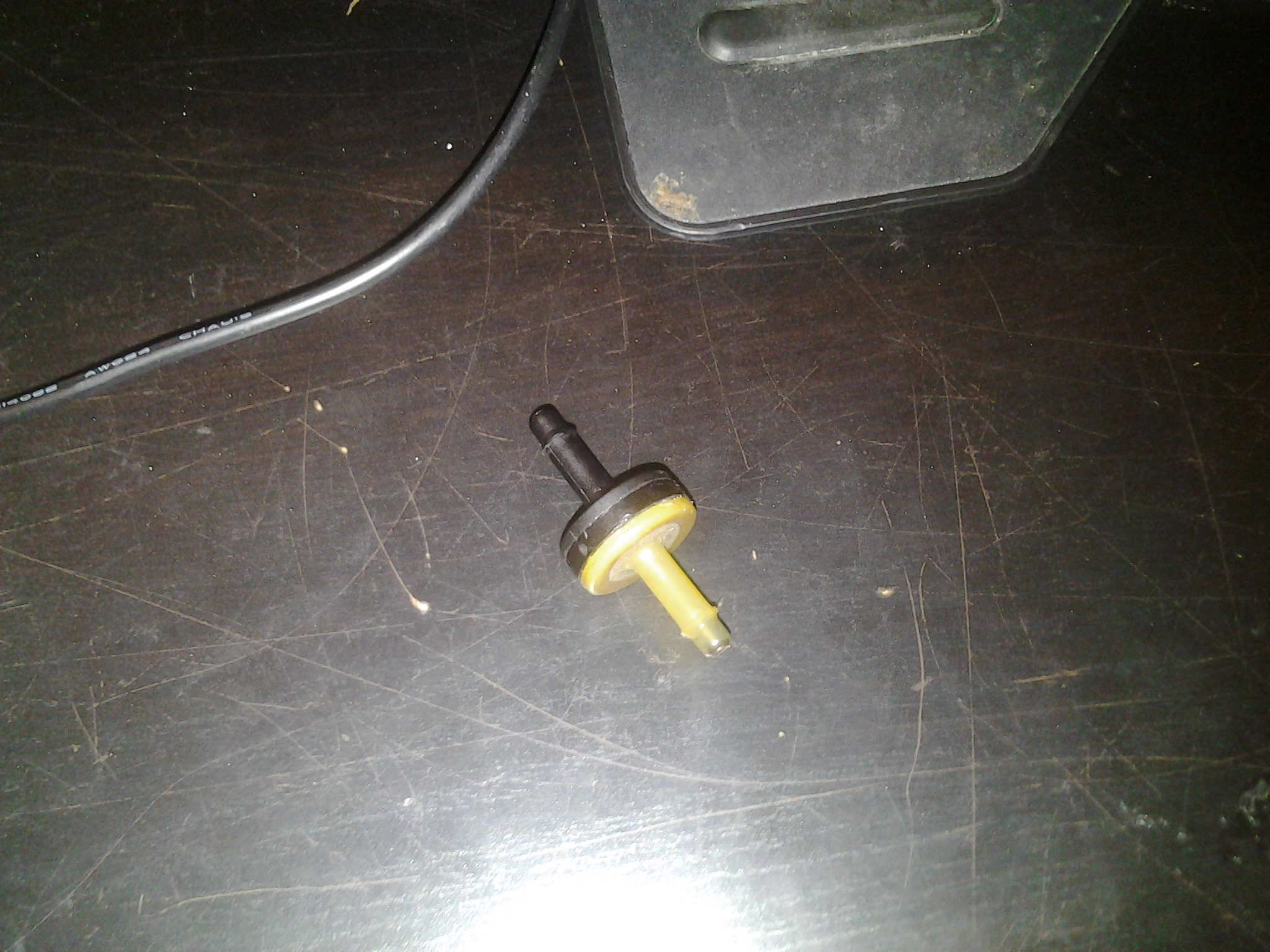

Походу победил я свой не завод, поменял я обратный клапан(старый дулся в обе стороны, новый только в одну , ну как и должно быть) потом решил не заводить , а подождать сутки , у меня же при длительном простое не завод был , так вот на улице -12 с пол оборота завёлся :yahoo:

Сообщение Максимус » 21 ноя 2014, 18:07
Вот этот злодей

Re: Вот и пришли морозы!!! Кто не завёлся?
Сообщение NGK » 21 ноя 2014, 18:08
Максимус писал(а):Вот его номер 046 905 291 B
Так он в оригинале стоит или вы сколхозили?

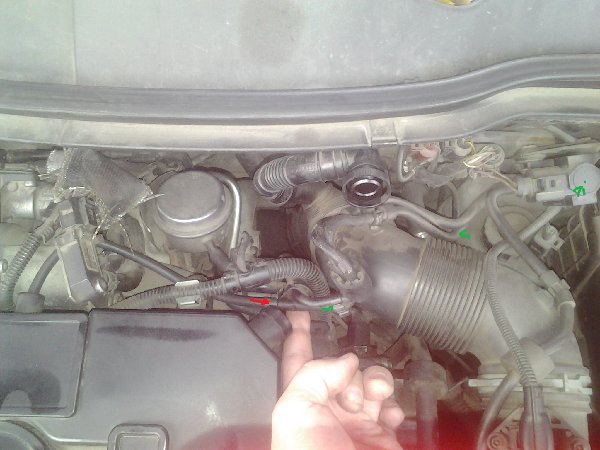

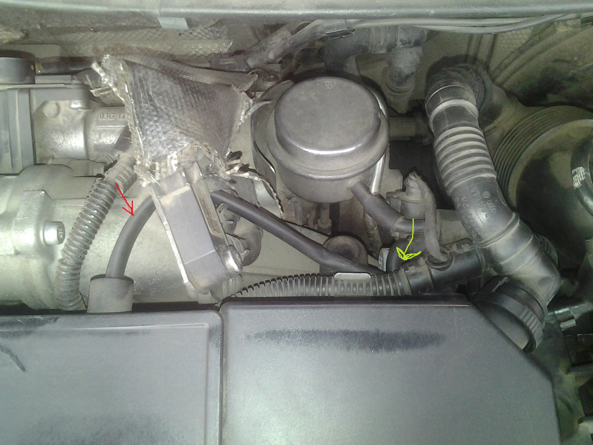

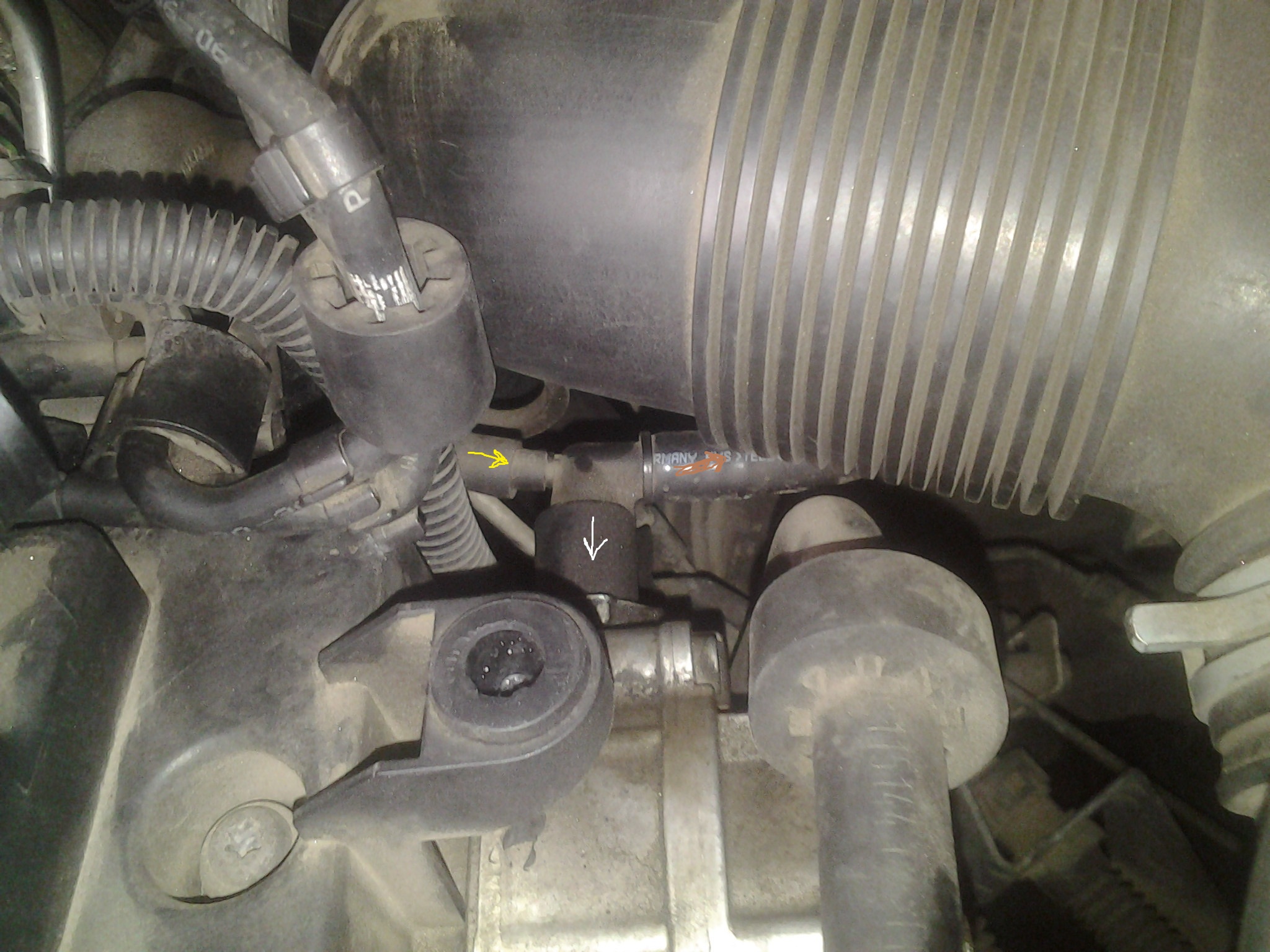

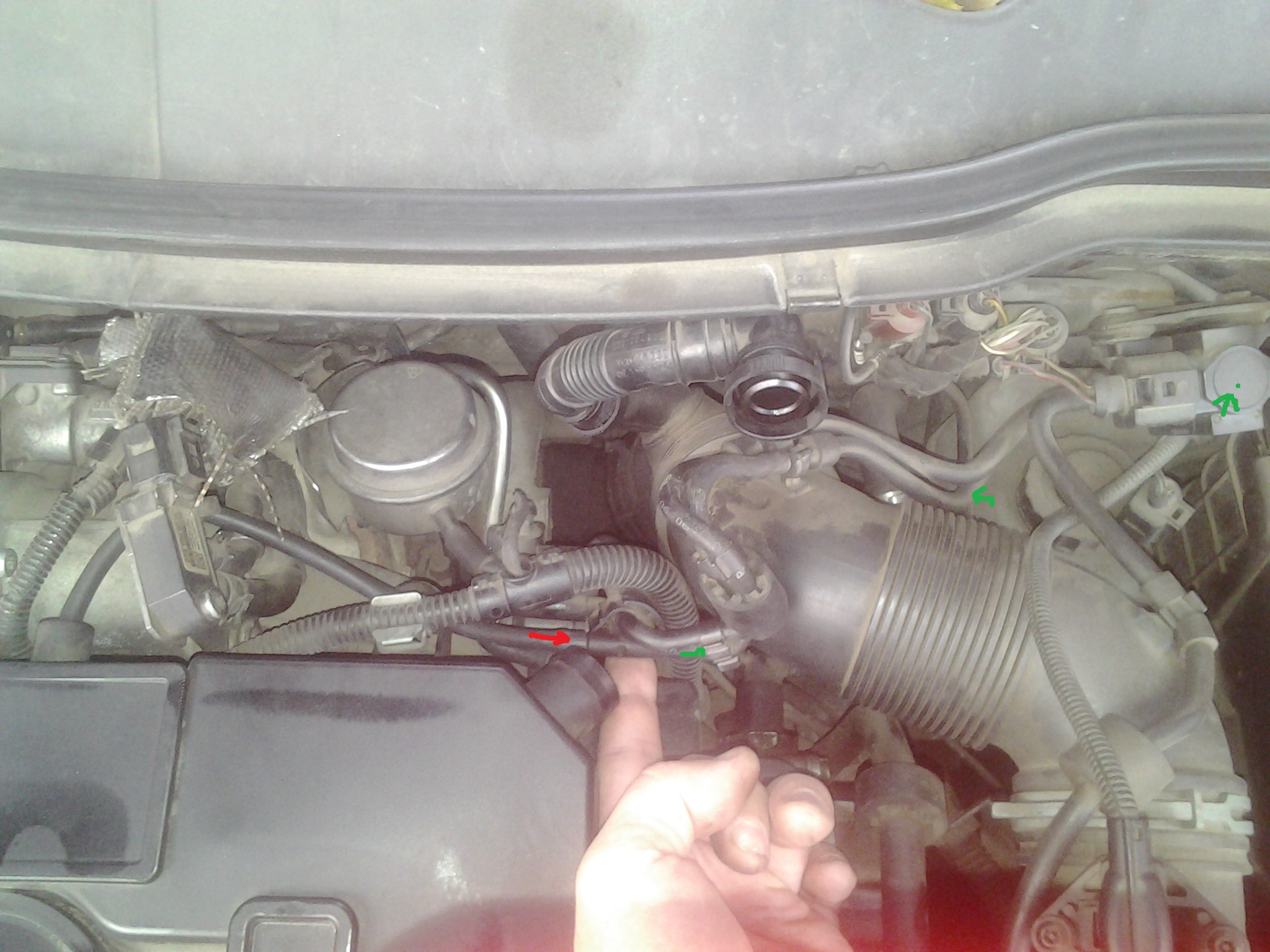

Зелёная стрелка расположение этого клапана , но недолго я радовался , сегодня с утра опять крутит крутит а завести не может , но потом завёлся , а теперь вопрос : красной стрелкой отмечен шланг выходящий из клапанной крышки и идущий в в тройник с такими же трубочками и соединяющийся с этим клапаном , так вот это шланг выходящий из клапанной крышки втянут (как будто его всосали идержут), такое разве должно быть , втянут он конкретно что если по нему и идёт что то , то оно это что то не пройдёт, от чего такое может быть :? :? :?
Сообщение 1gdm » 22 ноя 2014, 14:16
Максимус писал(а):Зелёная стрелка расположение этого клапана , но недолго я радовался , сегодня с утра опять крутит крутит а завести не может , но потом завёлся , а теперь вопрос : красной стрелкой отмечен шланг выходящий из клапанной крышки и идущий в в тройник с такими же трубочками и соединяющийся с этим клапаном , так вот это шланг выходящий из клапанной крышки втянут (как будто его всосали идержут), такое разве должно быть , втянут он конкретно что если по нему и идёт что то , то оно это что то не пройдёт, от чего такое может быть :? :? :?
Куда идут остальные трубки от тройника? Вакуум в двигателе-это нереально. Шланг,который "втянулся" со стороны крышки не забит?
Сообщение Максимус » 22 ноя 2014, 15:19

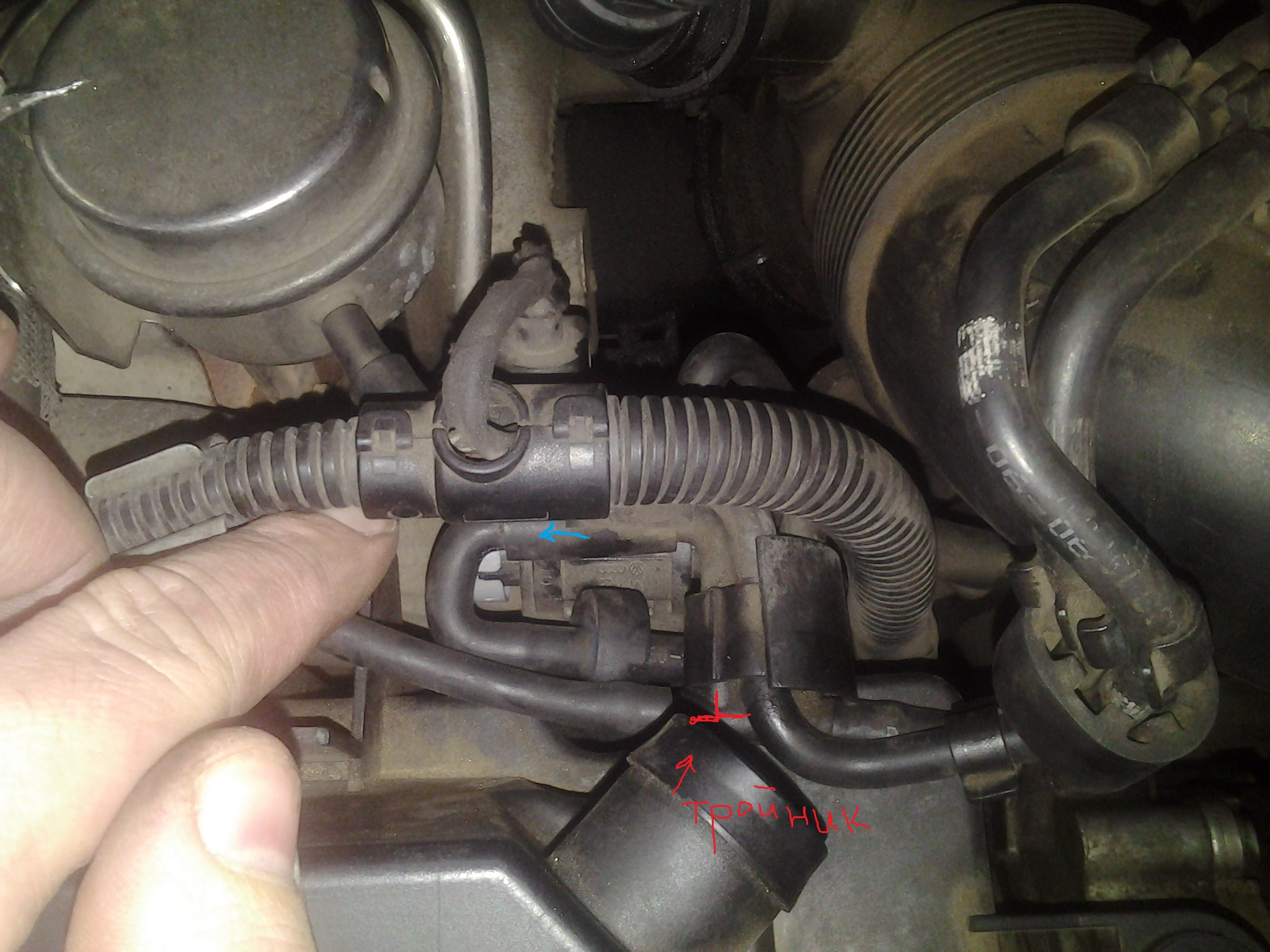

От клапанной (Красная стрелка), шланг входит в тройник, (зелёная стрелка) выходит по прямой и входит в клапан указанный зелёной стрелкой в самую нижнюю часть . Из тройника где красная стрелка вниз уходит шланг и идёт на обратный клапан(синяя стрелка) и потом через него входит в тройник (жёлтая стрелка) на тандемник (белая стрелка) и я так понял на ваккум тормозов (коричневая стрелка).Какие будут идеи почему втягивает шланг, мне кажется из за этого и не завод иногда :? :? :? :? после простоя
Максимус
Откуда: Балашиха
Сообщение 1gdm » 22 ноя 2014, 15:38
То есть,обратный клапан здесь работает и как отсекатель топлива?Или под пластиковой крышкой есть электромагнитный клапан?
Сообщение Максимус » 22 ноя 2014, 15:56
под какой крышкой :? , зелёной стрелкой отмечен электромагнитный клапан помойму справа в нижнюю часть которого приходит шланг. кстати посмотрел в эксисте шланг который выходит из клапанной крышки ,называется ваккумный шланг, а у меня стоит просто шланг мягинький подходящего диаметра потому как мой порвался может он просто не выдерживает и его сжимает :D :?
Максимус
Откуда: Балашиха
Сообщение 1gdm » 22 ноя 2014, 16:22
Максимус писал(а):под какой крышкой :? , зелёной стрелкой отмечен электромагнитный клапан помойму справа в нижнюю часть которого приходит шланг. кстати посмотрел в эксисте шланг который выходит из клапанной крышки ,называется ваккумный шланг, а у меня стоит просто шланг мягинький подходящего диаметра потому как мой порвался может он просто не выдерживает и его сжимает :D :?
Не может быть,а точно. Ты бы ещё кембрик туда поставил ;) . Втыкни хотя бы жигулёвский армированный.для закрытия мембраны клапана нужно,чтобы давление за клапаном сравнялось с давлением до него. А вакууму там вообще делать нечего -иначе он не закроется никогда. Крышку бака не "присасывает" при открытии?
