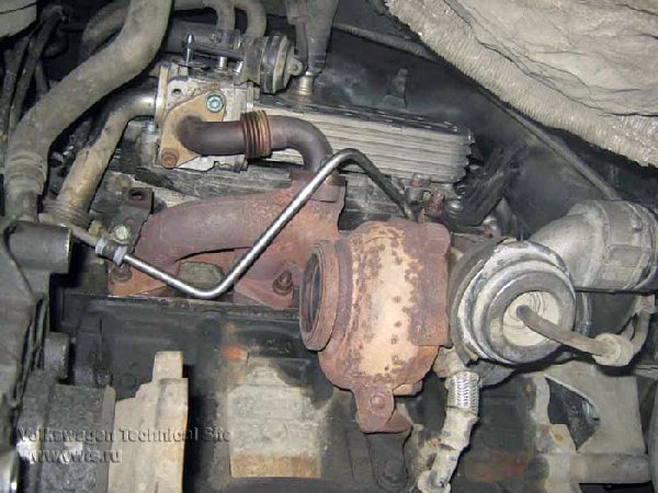

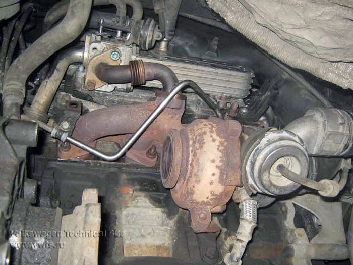

Взгляд из ямы(фото VWTS). Ребристый-радиатор ог,слева на нём -заслонка.

1gdm писал(а):Взгляд из ямы(фото VWTS). Ребристый-радиатор ог,слева на нём -заслонка.
а трубка эта ребристая не дешевая. я когда снимал турбину увидел немного поченрнения на ребрах и подумал что дырка. но когда в экзисте увидел цену аж примерно в 7800р то решил забить на эту трубку.

Если сифонит сама трубка ,её надо менять или запаивать-иначе передув и неадекватная работа клапана егр и тд и тп..

Окей, у меня турба сверху.
Может ли она издавать такие звуки?! https://youtu.be/anA-2D7UHFM Сёня залезу на холодную с камерой полазию, а то на горячую не очень))

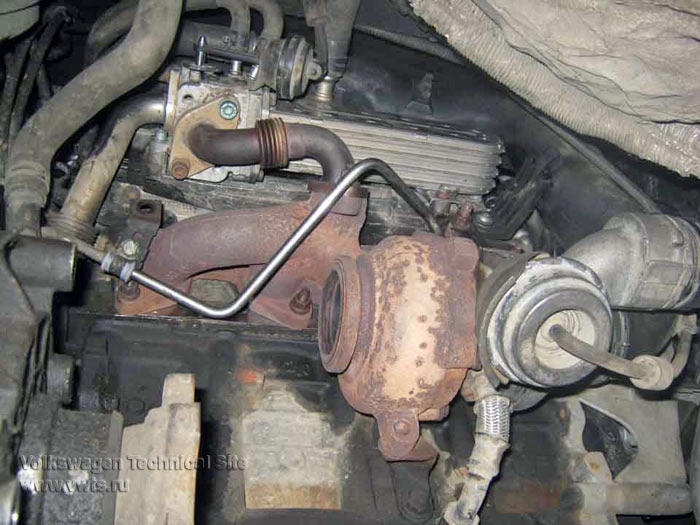

ещё интересно, что это за приблуда? (См.фото)
Это радиатор охлаждения ОГ. На нем вакуумный клапан стоит.
Да это клаппан ОГ,толко на неём такой клапан стоит . , у меня он был откручен и погнуло шток (порвало мембрану, ошибки были по расходомеру), но факт в том что клаппан отдельно не купишь только с радиатором , а это 12 к. до кризиса , тут надо выяснять в нём ли дело , а потом тратится

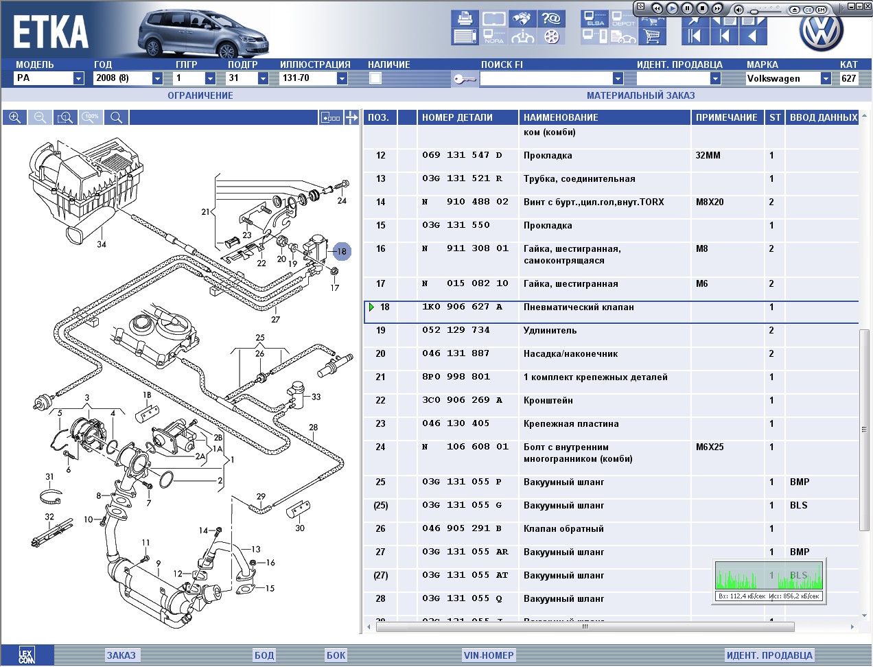

Актуатор отдельно на BKP не продается отдельной запчастью -решения нет кроме как брать б/у актуатор с BKP ???
Регулятор наддува (N75?) не нашел - подскажите код на BKP (Нашел 3C0 906 625 - замена на 3C0 906 625 A - блок клапанов, отдельно регулятор не вижу
Правильно что он там зашит или нет?) 28 блок.

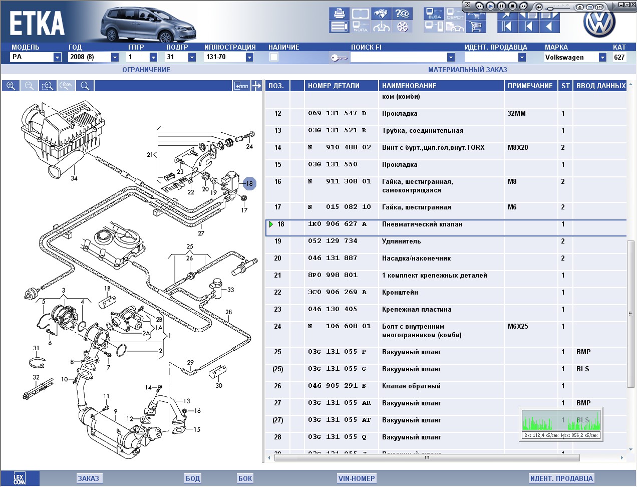

 .JPG
passat2 а у тебя другая схема? вот такая схема и клапан 1K0 906 627 A уже отдельно выведен?
