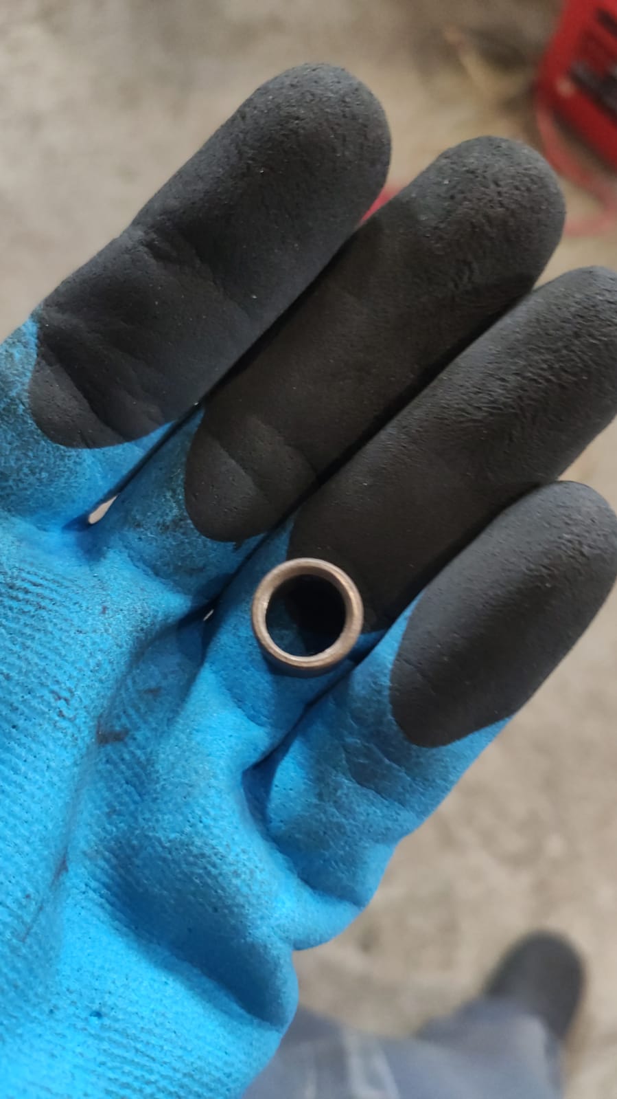

Сообщение Mefi{$}tofeL » 06 мар 2023, 10:10
Всем привет.
Немного освежу тему про плохой пуск.
А именно про стартер.
Тут все пишут, что меняют щетки, втягивающее, чистят провода массы и т.д., а по итогу это не помогает и они меняю целиком стартер.
Я точно так же прошёл этот путь, но без замены втягивающего) И решил остановиться на шаге "замена стартера".
После всех процедур по ремонту, проблема малых и плавающих оборотов стартера сохранилась.
Решил в очередной раз снять его и более внимательно осмотреть. Отвинтив заднюю крышку(та, которая над щетками), я обратил внимание, что в бронзовой втулке есть эллипс и сразу заказал её. Замена данной втулки, вместе со снятием стартера, занимает 20 минут.
О чудо! Стартер крутит как новый. Старт мотора происходит буквально с одного оборота и нет никакого троения после старта.
Итого цена вопроса ремонта - бронзовая втулка B140208 CARGO за 36руб)
Ниже фото старой, разбитой втулки.
P.s. Стартер родной, его пробег +300к
Passat B6 2.0 TDI BKP DSG 2007
