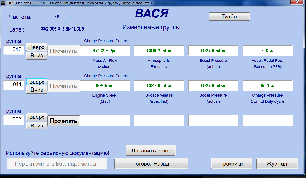

slavik049 писал(а):В 011 ..2 окно ...это просит эбу ...а 3 окно ....сколько дает турба.
Откуда инфа?
Проверено на своем авто ! И все есть в сети ..... :)

Я помню что у меня было в 011. в втором окне 1040 а в третьем 1020. Как это понимать не знаю :?

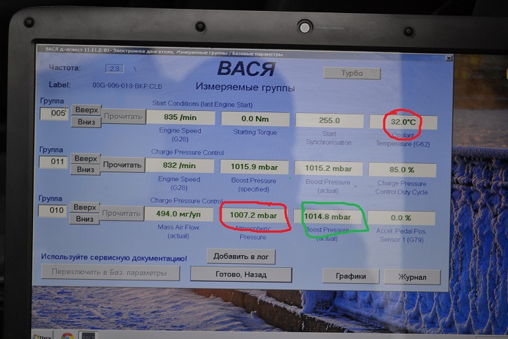

Re: 2.0 TDI Ошибка 000665 и Р0299- горит спиралька, нет тяги
Сообщение slavik049 » 09 ноя 2013, 10:03
Александр85 писал(а):slavik049
Мне вот интересно что у тебя показывает в 010 и 011

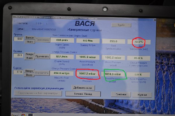

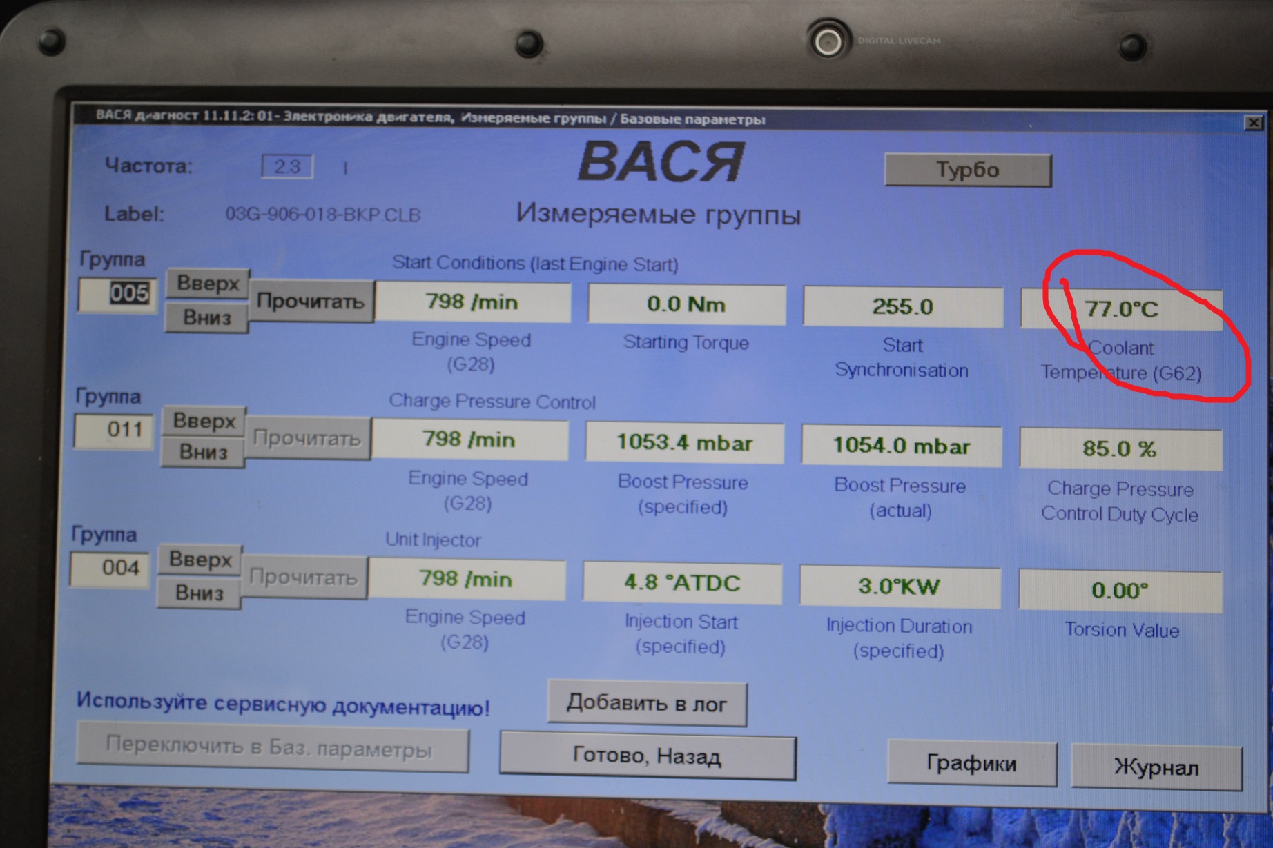

Вот что у меня показало .... на прогретую..(005 ... 4 окно температура ...а на приборке 90 :) )
Последний раз редактировалось slavik049 09 ноя 2013, 10:16, всего редактировалось 1 раз.

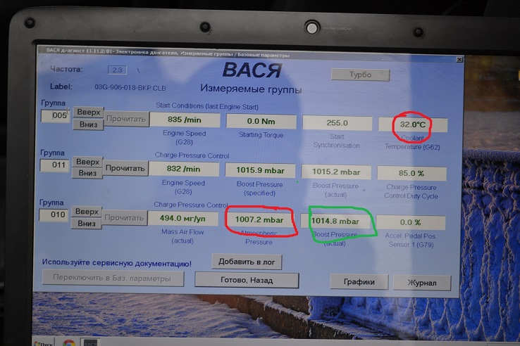

Сообщение slavik049 » 09 ноя 2013, 10:09
А это на не прогретом .....
В 010 красным обведено ..это атмосферное давление .... а зеленым реальное дает .
Сообщение Александр85 » 09 ноя 2013, 11:47
Спасибо Слав. Все четко. А у меня нет((( Наверное должно одинаковое быть. Только не пойму почему не только у меня именно такие значения. Может проблема в Датчике давления наддува G31. Слышал что ошибку он не выдает. Засрало его сажей и не верные показание выдает. Такое может быть?
Сообщение Александр85 » 09 ноя 2013, 11:56
Еще заметил что у тебя в 011 в 4 окне 85% а у меня почему то 100%. Что это означает?

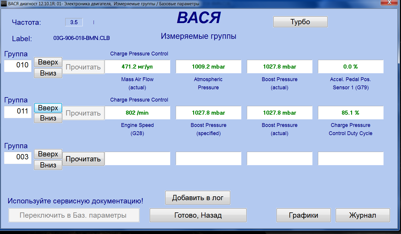

Сообщение Леонид535 » 09 ноя 2013, 15:20
Всем привет.
вот что у меня на прогретом .
Последний раз редактировалось Леонид535 09 ноя 2013, 15:38, всего редактировалось 1 раз.
Сообщение slavik049 » 09 ноя 2013, 15:30
Леонид535
У вас все четко . ;)
Сообщение slavik049 » 09 ноя 2013, 15:32
Александр85 писал(а):Еще заметил что у тебя в 011 в 4 окне 85% а у меня почему то 100%. Что это означает?
Датчик который показывает давления стоит на патрубке между кулером и дросилем..
Ошибку если не исправен будет давать .
По 011 в 4 окне ...это рабочий цикл управления наддувом. А по чему у тебя там 100 % это вопрос. :?

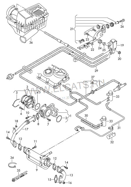

Тут нужно проверить работу клапана 75 ....как он сбрасывает ваккум.Нужно строить график наддува и там все видно его работу.То что он продуваеться это еще не факт.
Сообщение Леонид535 » 09 ноя 2013, 16:58
это как Я Вас понял он под номером 19?
19-Пневматический клапан
Может стоит его заменить на новый ?
что посоветуете ?
