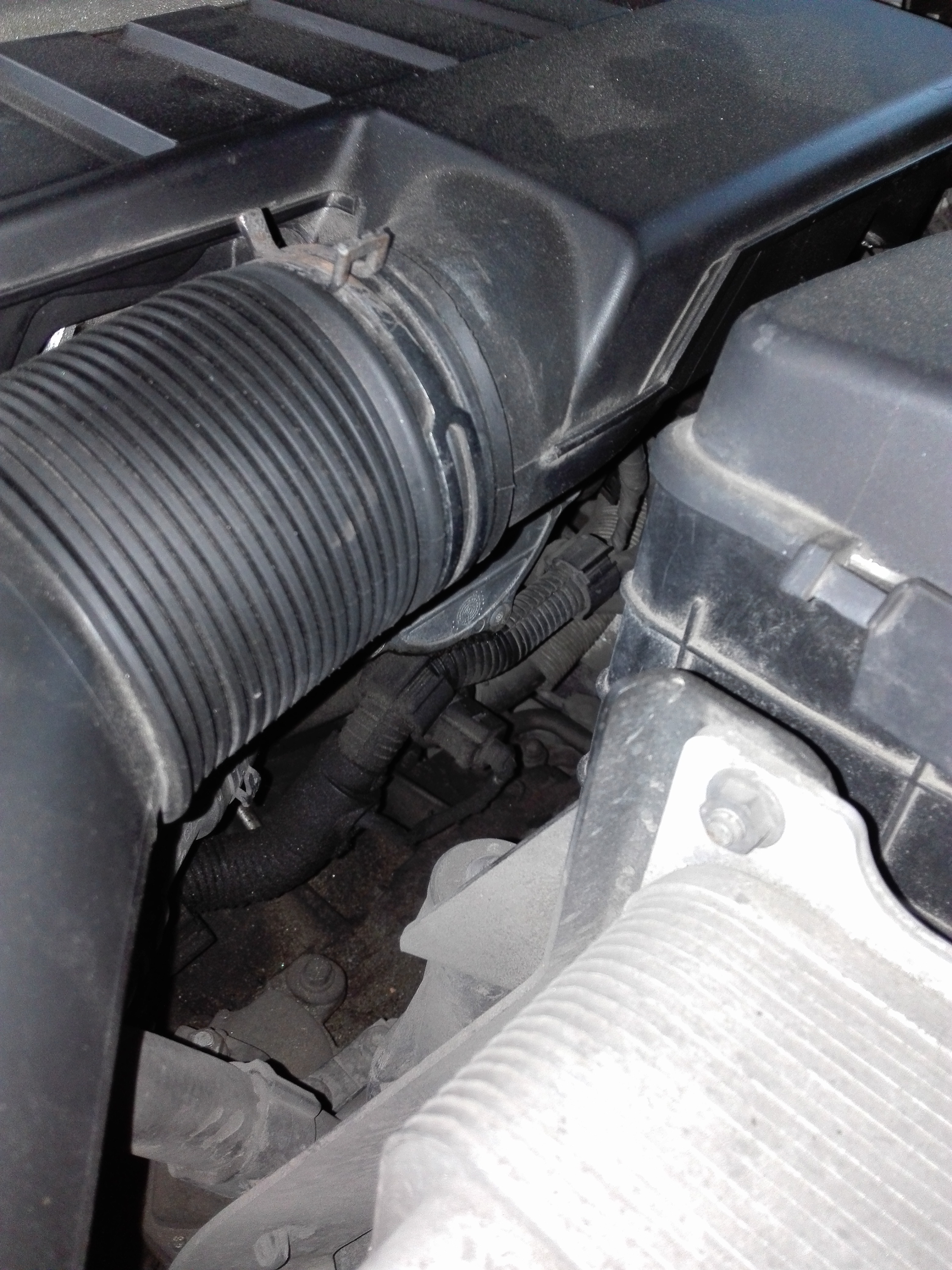

Ровно год назад, обнаружил течь масла, в районе ТНВД, (фотку приложу) и собсна поехал в сервис, мне сказали возможно прокладка или сам ТНВД, протёрли всё, почистили и сказали катайся пару дней, если начнётся течь, приезжай. В итоге течь началась и я поехал к ребятам на повторную диагностику , вскрыли ТНВД, действительно была в нём причина (правда я так и не помню что именно), заодно толкатель поменяли, так как у старого была очень большая выработка .. такие дела.. Сам насос обошелся в 12тысяч + толкатель 1600 + работа 2 тысячи.. :(

Вообщем течь была где патрубок черный, рядом с металлической деталью

Мишанька писал(а):Вообщем течь была где патрубок черный, рядом с металлической деталью
у меня такая же картина,только причем тут ТНВД?)у меня он полностью сухой,а вот из под вакуумного насоса давит

Сообщение Мишанька » 27 май 2016, 19:09
Незнаю причём тут ТНВД конечно, но после его замены течь масло перестало))
