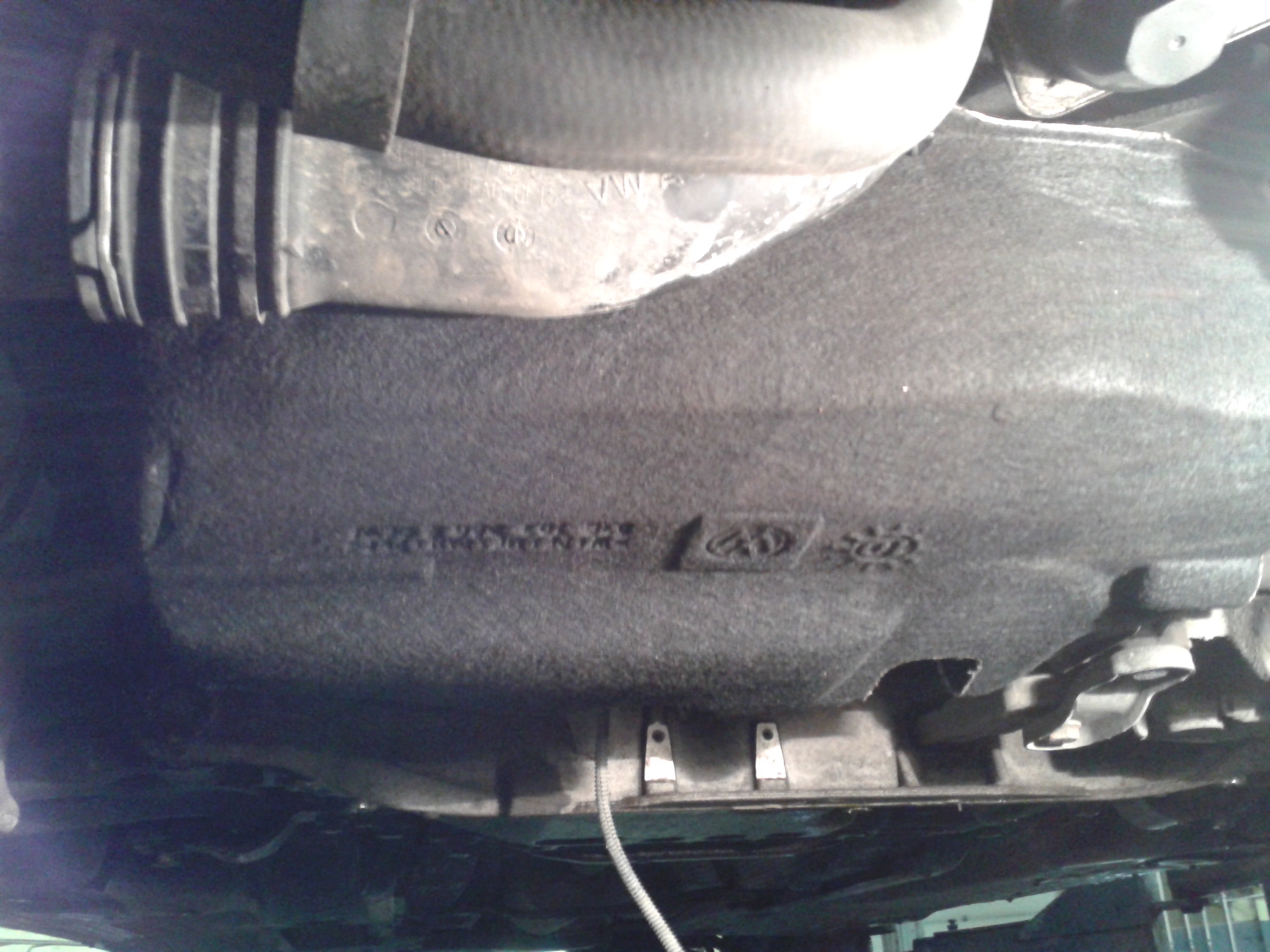

Для дизелистов, есть войлок на поддон по заводу номер 03G 103 660E, с ним масло нагревается до рабочей температуры и дольше остывает.
Re: Вот и пришли морозы!!! Кто не завёлся?
Сообщение Юра Криков » 26 ноя 2014, 21:54
valent77 писал(а):Для дизелистов, есть войлок на поддон по заводу номер 03G 103 660E, с ним масло нагревается до рабочей температуры и дольше остывает.
А фото еее?

Сообщение Яуген » 26 ноя 2014, 22:18
Обычный чёрный поддон, только из войлока ;)

Сообщение valent77 » 26 ноя 2014, 22:41
Яуген писал(а):Обычный чёрный поддон, только из войлока ;)
типа валенок для ног, тепло и уютно :D , валенки тоже форму держат. не провисает на клипсах, третий раз установил, на лето снимать надо масло с ним греется не реально.
Фото не удачное но он по форме поддона. С вырезом у пробки и датчика.
