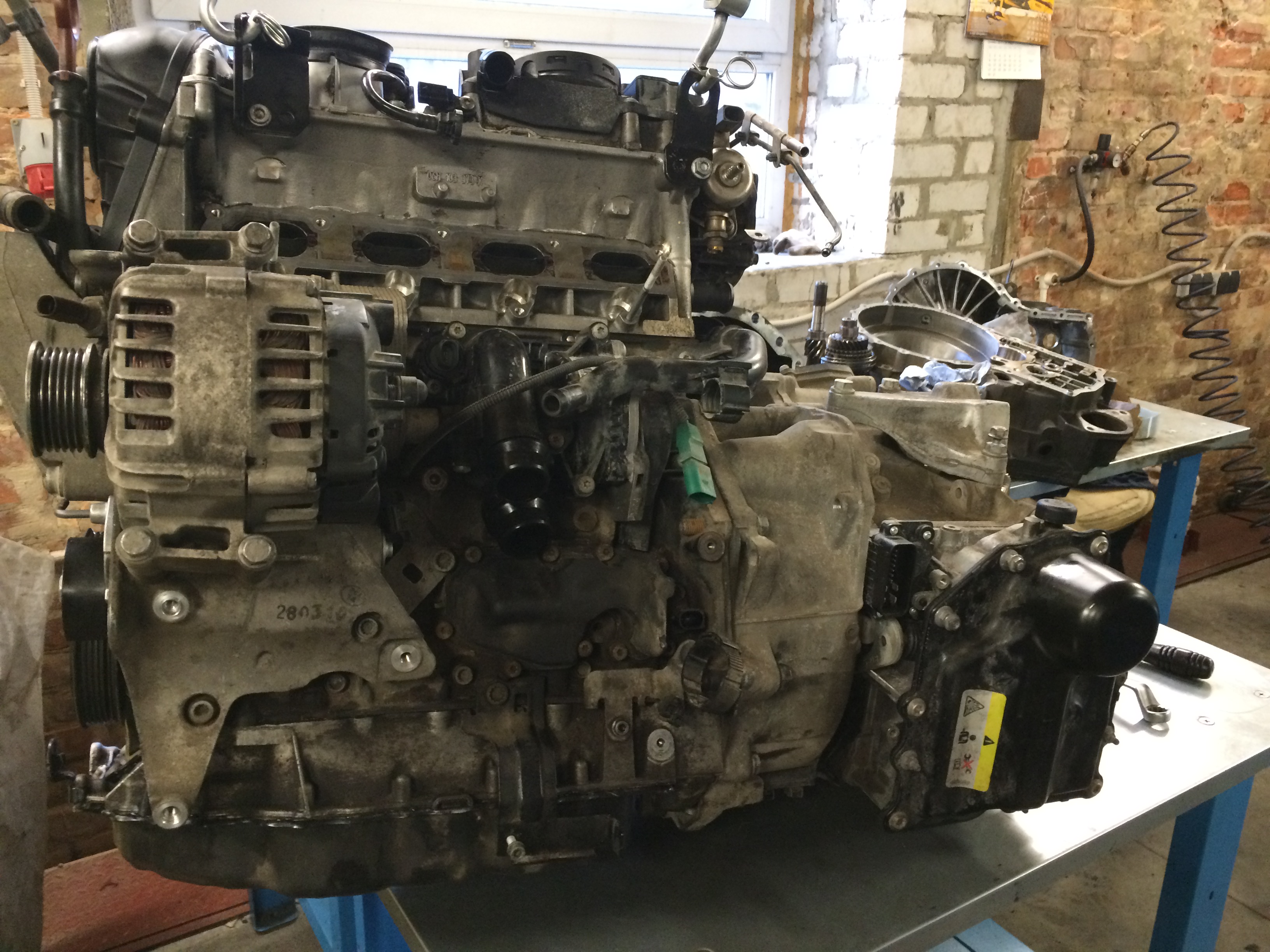

Сообщение Eek » 05 фев 2016, 19:26
Сегодня поршни мастер в двигатель вставил. Говорит туговато зашли (БК поршни которые) Выработка блока если и есть, то она минмальна прям. Теперь вот переживаю - нормально ли они там работать будут. Не убьет ли хон или еще что. Или я напрасно переживаю?
Мастер говорит, возможно компрессия будет огого - не страшно ли это?

Eek писал(а):Сегодня поршни мастер в двигатель вставил. Говорит туговато зашли (БК поршни которые) Выработка блока если и есть, то она минмальна прям. Теперь вот переживаю - нормально ли они там работать будут. Не убьет ли хон или еще что. Или я напрасно переживаю?
Мотор собрали? Что с поршнями? Завелась? Про расход не спрашиваю...

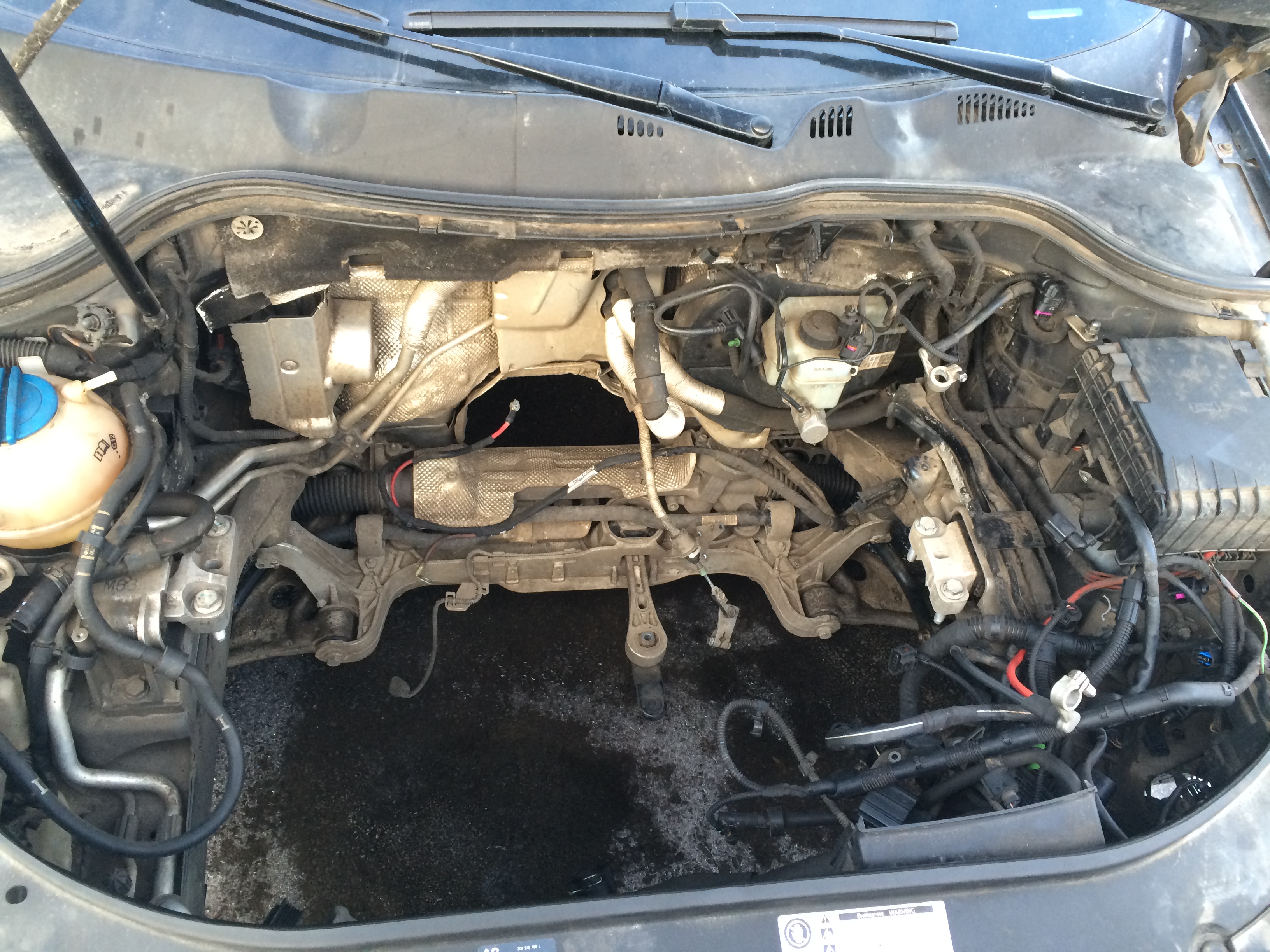

Сообщение Eek » 06 фев 2016, 23:23
m@usТок на подушки повесили. Завтра все остальное и развал. Сам жду)))

Сообщение m@us » 06 фев 2016, 23:32
От фотки чё-то аж сердце защемило...))) ждем!

Сообщение Eek » 06 фев 2016, 23:51
m@usМастер сказал что там все ништяк. Ток за поршни не уверен он (бо впервые такие ставят у них)
А у меня защемило когда подошёл сегодня к машине и это увидел:)
